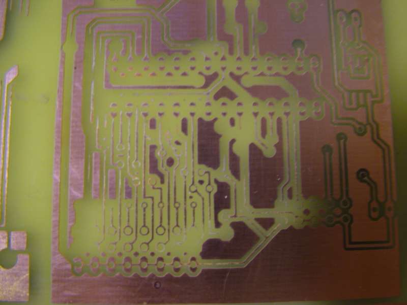

Heute hab ich meine erste Platine geätzt. Leider ist sie unbrauchbar.
Ich hab das ganze mit der Belichtungsmethode gemacht (+ entwickeln).
Geätzt hab mit NaPS.
Belichtungsdauer: 145sec
Entwickeldauer: 30sec
Entwickler hab ich mit 10g/0,5l angesetzt. Als PLatinenmaterial hab ich
Orginal Bungard. Ätzlösung hab ich mit 440g auf 1,75l angesetzt. Ich
benutz eine Ätzküvette mit Heizstab und Blubber Pumpe. Die Blasen
verliefen gleichmäßig über die Platine.
Auf einer Seite sind die Leiterbahnen schon nicht so schlecht geworden.
auf der anderen Seite jedoch unbrauchbar....
Ich hab ein paar Bilder angehängt.
Was kann ich denn besser machen??
Danke im Voraus
Gruß Robert

von Sebastian B (Gast)
Schaut überbelichtet / unregelmäßig belichtet aus. Was benutzt du denn
zum Belichten? Wenn es nur eine einzelne Lampe: weiter weg um
gleichmäßigere Belichtung zu erreichen.

von Florian (Gast)
Belichtungszeit zu lang. Entwicklungszeit ist eher unkritisch - bis
keine Schlieren sich mehr ablösen.
Bei klarer Folie ca. 30 Sekunden. Bei Transparentpapier ca. 90 s. Mach
eine Belichtungsreihe, wie schon gesagt wurde.

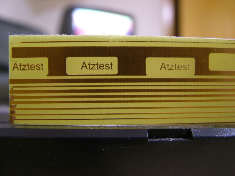

von Robert S. (razer6)
Hallo an alle
Ich hab  mal wieder geätzt ;)
Das Ergebnis ist schon besser geworden. Ganz perfekt aber auch nooch
nicht.
Belichungsdauer: 2min = 120sec
Entwickler: 7g auf 0,5l
auf der einen Seite ist es perfekt. Auf der anderen Seite sind die
Leiterbahnen eine Spur, aber wirklich nur eine Spur Dünner. Die Schrift
aber fast komplett weggeätzt.
Woran liegt das??
Gruß Robert
von Karl H. (kbuchegg)
Halte das Layout mal gegen das Licht.
Ist die Schwärzung gleichmässig?
Ist schon etwas seltsam. Du hast da einen richtigen
Verlauf. Ist mir schon bei deiner ersten Platine
aufgefallen.
Entweder ist die Tinte nicht gleichmäßig lichtdicht oder
du hast einen Gradienten in der Beleuchtung drinnen.
Blöder Vorschlag: dreh doch mal die Platine nach der Hälfte
der Belichtungszeit um 180 Grad.

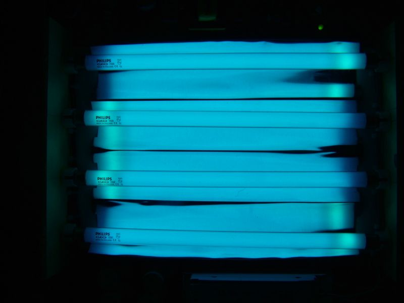

@Karl: Schwärzung ist gleichmäßig. Mit Gradienten meinest du
unregelmäßigkeit/Abstufung???
Im Anhang Ein Foto der eingeschaltenen Lampen. Ist nicht perfekt. Aber
das weiß ich. Deshalb ahbe ich entlang der 2. Röhre von oben
belichtet.
Wenn ich ohne Blasen ätze, dann dauerts halt nur länger, oder?? Hab
sonst noch welche Nachteile. Temp hab ich 45°C
von Läubi (Gast)
Röhren dichter zusammen!
Wie Eng?? Abstand?
von Dirk (Gast)
Laut Herrn Bungard sollte der Abstand zwischen den einzelnen Röhren dem
Abstand zwischen der Platine und den Röhren betragen. Wenn also
zwischen den Röhren 5cm Platz ist, sollte der Abstand der Platine zu
den Röhren auch 5cm sein.

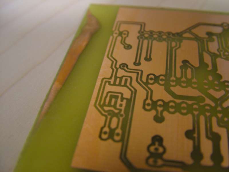

Die Belichtungszeit sollte passen. Denn auf einer Seite ist sie
eigentlich perfekt.
Ich hab wieder eine Testplatine geätzt. Diesmal ust sie noch schlechter
geworden :( Die dünnen Leiterbahnen sind teilweise über 3cm weggeätzt.
Die Schrift auch. Nur im 1. Feld ist sie so halbwegs. Von links nach
rechts ist die Platine immer schlechter geworden :( Warum das?
Man sieht bereits nach dem entwicklen, dass es nicht gut wird. Was kann
ich dagegen machen. Es kann doch nur beim belichten der Fehler sein.
Gruß Robert

Was dir wirklich helfen würde, wäre mal eine Belichtungsreihe zu
machen. Das kostet zwar Zeit aber dafür hast du danach reproduzierbare
Ergebnisse und tappst nicht im Dunkeln. Einfach mal ein Minilayout 10
mal auf eine Platine bringen und diese Minilayouts verschieden lang
belichten. WICHTIG: NUR DIE BELICHTUNGSZEIT ändern. Der Rest bleibt wie
er ist. Es ist wichtig beim testen immer nur einen der Parameter zu
verändern. Zum testen könnstest du mit 45 Sek anfangen und dich in 10
Sek Schritten hocharbeiten ...

Bei mir hat vor allem bei dünnen Leiterbahnen ein wicher Pinsel beim
Entwickeln geholfen, da sonst immer ein Teil der Beschichtung hängen
bleibt. Dadurch werden die Kanten schärfer und du kannst noch kürzer
ätzen, ohne auf unfertige Stellen warten zu müssen.
Damit bekomme ich mit der billigsten Ausrüstung(4 UV-Röhren, keine
Ätzmaschine ect.) locker bis 0,5 mm Pinabstand bei SMD ICs.
