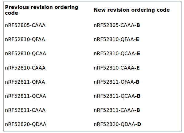

nRF52820, nRF52811, nRF52810 und nRF52805 – neue Produktrevision zur Vermeidung von Side Channel-Attacken
Nordic Semiconductor’s Bluetooth-Mikrocontroller waren in der Vergangenheit Ziel einiger Side Channel-Attacken. Für die Familien nRF52820, nRF52811, nRF52810 und nRF52805 gibt es nun eine neue Produktrevision, die Side Channel-Angriffe erschwert.
(Bildquelle: Screenshot)

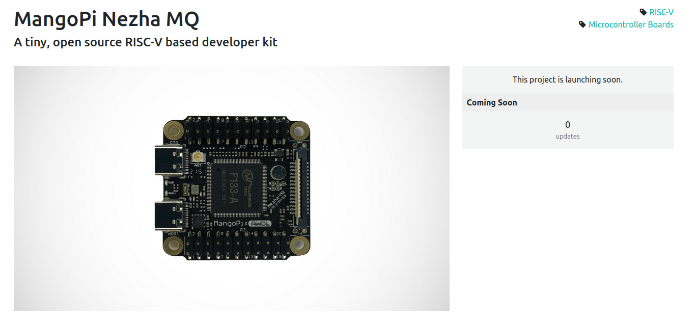

AllWinner D1s – RISC-V-Linuxboard im Kleinformat
RISC-V-Prozessoren waren bisher – Stichwort GigaDevice GD32VF – vor Allem als Mikrocontroller im Rennen. Mit dem Allwinner D1s geistert seit einiger Zeit ein Prozessor durch den Markt, der “vollwertige” Linuxe ausführen kann. Das MangoPi Nezha MQ-Projekt hat nun das Ziel, eine 4x4cm große Evaluationsplatine im Stil eines Raspberry Pi W anzubieten – WLAN-Unterstützung ist laut den geplanten Spezifikationen inkludiert:
Powered by a D1s (a 1 GHz D1 chip with a C906 core, a RISC-V architecture, and 64 MB of storage)
     USB Type-C support for USB-OTG & USB-HOST
     2 x 22 pin-expansion headers
     Solder points for NAND/NOR flash as storage or system ROM
     MicroSD card slot
     On-board RTL8189-based Wi-Fi
     15-pin universal Raspberry Pi DSI FPC
     40-pin universal RGB FPC (4-Wire resistive-touch interface included)
     6-pin universal capacitive touch FPC
     On-board MIC*1
     Audio output
     24-pin DVP interface (usable as RMII)
     BOOT & Reset buttons
     Four fixed assembly feet
     4x4 cm
Derzeit ist das CrowdSupply-Projekt noch nicht gestartet – weitere Informationen und eine Warteliste finden sich unter https://www.crowdsupply.com/rt-thread/mangopi-nezha-mq.

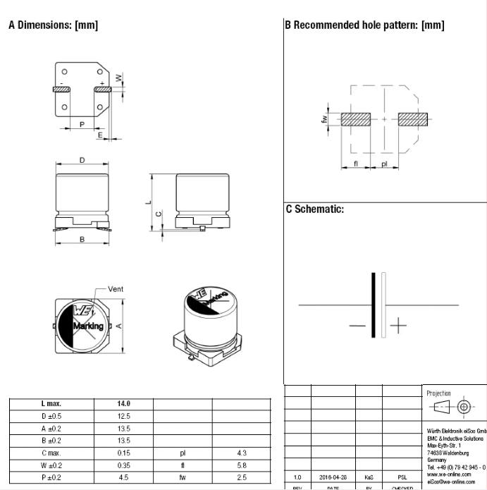

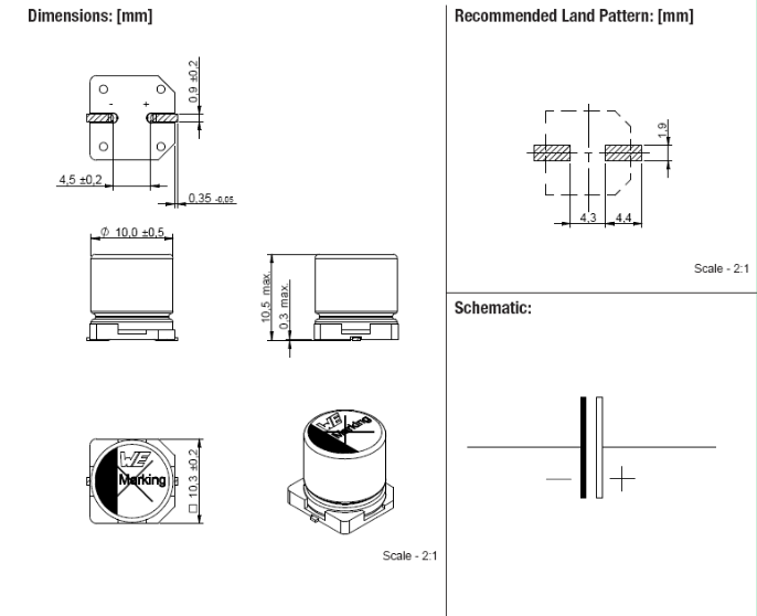

Würth: Unmengen von PCNs wegen Bemassungsanpassungen
Wer in der Vergangenheit einen Elektrolytkondensator von Würth bezogen hat, bekommt seit einigen Tagen Product Change Notifications zugesandt. Ursache dafür ist allerdings “nur” eine Anpassung der Bemassung, um das Lesen des Datenblatts zu vereinfachen.
