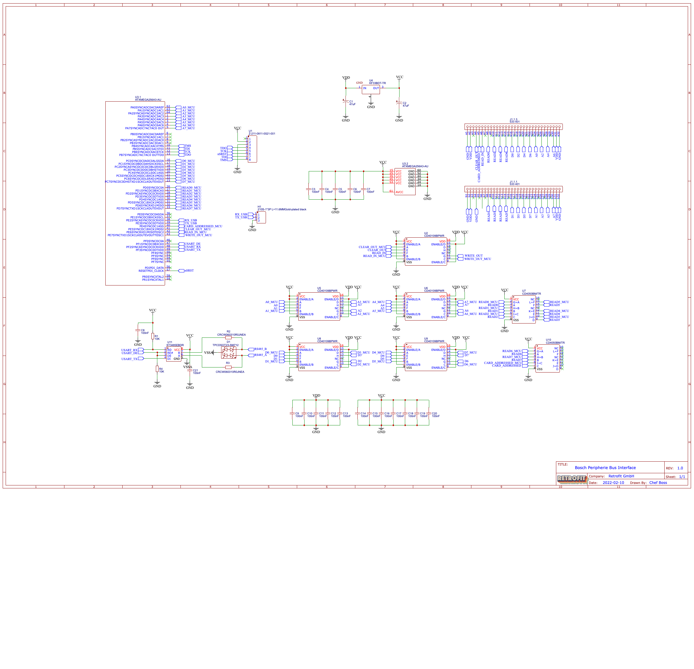

Leider läuft der Bus auf 12V (CMOS) und muss mit einer Koppelkarte auf
5V oder 3.3V Level gebracht werden.

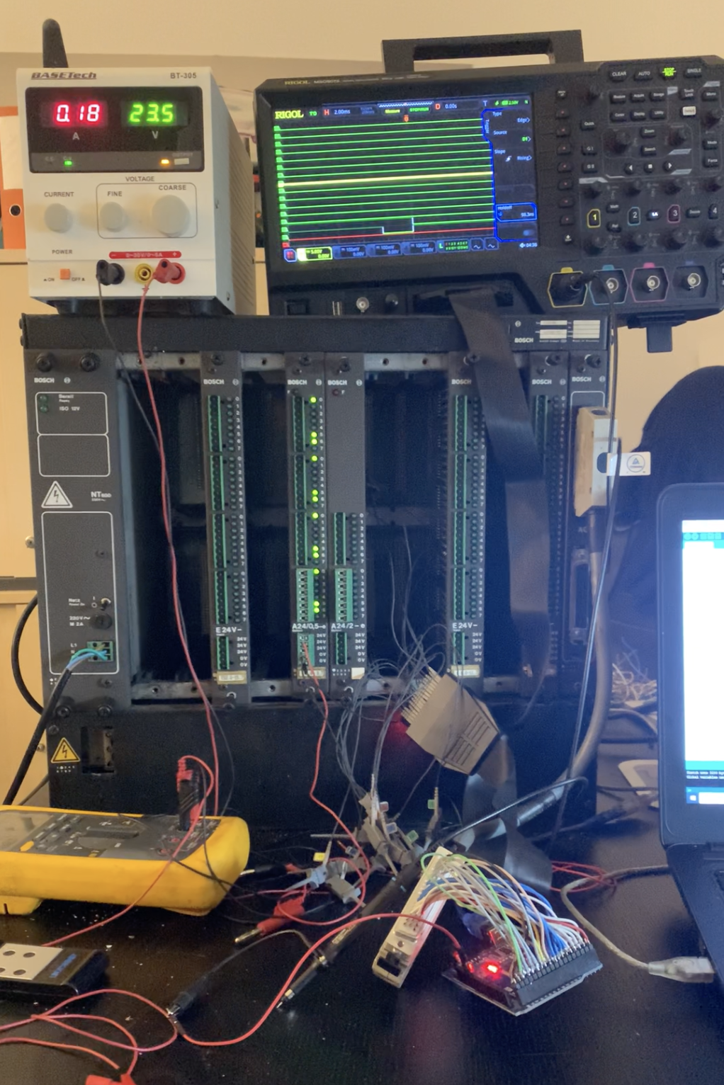

Da zumindest die Bausteine der EA Baugruppen 5V vertragen, konnte ich
durch Entfernen der alten Versorgung (12V) und Absenken der
Versorgungsspannung einen Arduino 2560 anschließen und die Karten
ansteuern.
Mit dem ersten Testprogramm konnte ich eine maximale Datenrate von 70kHz
erreichen. 1kHz sind in der Regel das nötige Maximum.

Die EA-Baugruppen funktionieren damit schon tadellos. Nächster Schritt
wird ein Linux RTAI Treiber, damit eine Anbindung an eine Linux Echtzeit
PLC möglich ist.

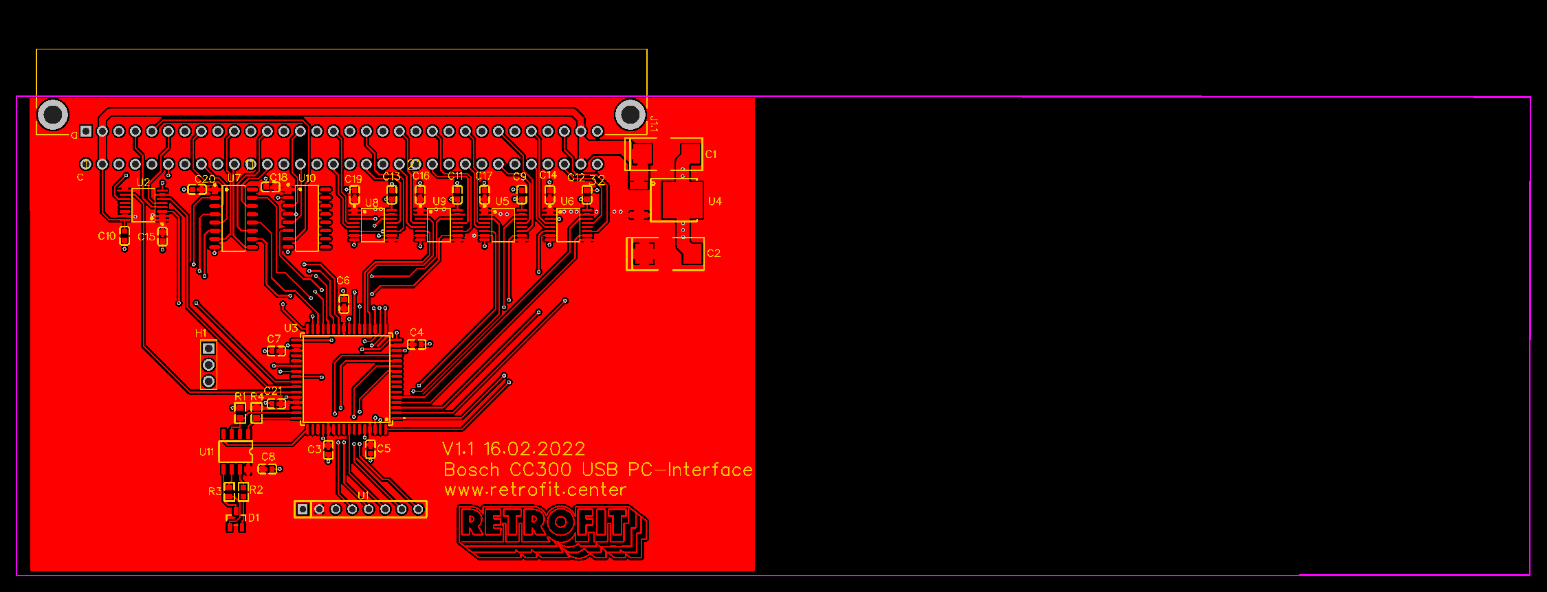

Gestern war ich motiviert und habe im Schnelldurchlauf eine neue Platine
mit Atxmega256 designed und bestellt. Als Bus-Koppler habe ich CD4050
und CD40109 eingesetzt. Wegen des Chip Mangels weltweit wird die Karte
nur halbfertig geliefert. Den Atxmega muss ich noch selbst einlöten.
