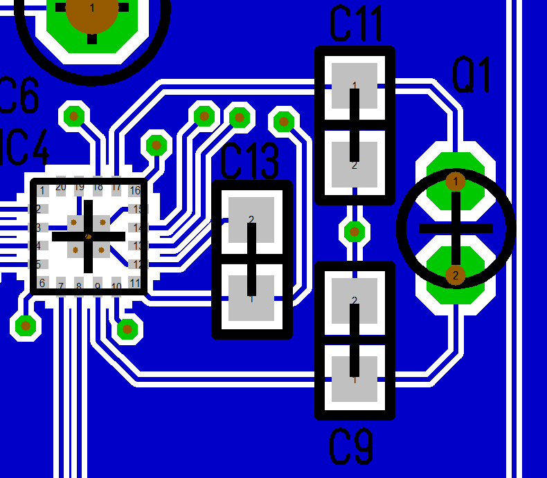

ich habe eine Schaltung mit dem FM Empfängerchip Si4705-D50-GM
entworfen. Die Befehle werden per I2C an den Chip gesendet und auch
immer bestätigt. An einem funktionierenden Aufbau mit gleichem Chip habe
ich festgestellt, dass nach dem Power up Befehl der Oszillator anfängt
mit den 32,768 kHz zu schwingen. Dies konnte ich auch mit einem
Oszilloskop messen.
Bei meiner eigenen Schaltung schwingt der Oszillator nicht. Dies führt
dazu, dass der Chip seine eigentliche Arbeit nicht verrichten kann.
Nun meine Frage, woran das liegen könnte? Anbei der Ausschnitt des Chips
mit Oszillator. Der Oszillator ist an den Eingängen 9 und 17 des Chips
angeschlossen. Als Kondensatoren habe ich 22pF eingelötet. Als
Oszillator habe ich LFXTAL002997 genommen.
Das Datenblatt hierfür: https://www.farnell.com/datasheets/2570227.pdf
Habe ich einen völlig falschen Oszillator gewählt? Sind die
Kondensatoren falsch? Ist der Oszillator zu weit vom Chip entfernt (ca.
1 cm)?
Den Programmcode schließe ich als Fehlerquelle aus, da ich mit genau dem
gleichen Code das andere funktionierende Board beschrieben habe. Leider
kann ich keine Informationen des Oszillators vom funtkionierenden Board
finden.
Grüße
Chris
Kommt drauf an, was der Quarz sehen will, nicht was du eingelötet hast!
Normalerweise muss man in's Datenblatt des Quarzes schauen, welche
Bürdekapazität der sehen will und die dann auch verwenden. Bei den
niedrigen Frequenzen isses leider nicht so, wie bei den µC-Quarzen mit
16MHz, die meist mit 22pF schwingen, jedoch nicht immer auf der genauen
Frequenz.

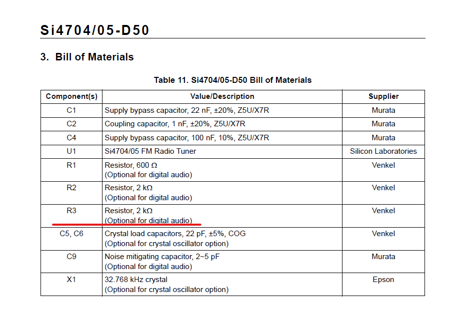

H. H. schrieb:
> Geprüft? Du wärst nicht der erste mit 22nF...
Messen kann ich dies im Moment nicht. Auf der Tüte von Mouser steht
allerdings 22 pF.
Danke schon mal an alle für die Antworten.

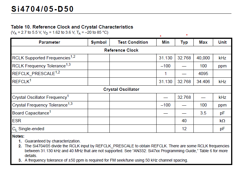

Eine grundsätzliche Frage wäre von mir jetzt, ob ich den gewählten Quarz
für den Si4705 überhaupt verwenden kann? Wenn ich "Crystal Oscillator
32,768 kHz" google, kommt genau dieser Quarz als Suchergebnis.
Grüße
Chris
Gast #6978669
Chris G. schrieb:
> Bürdekapazität = Load Capacitance (CL)? Dann müsste ich 12,5 pF statt
> den 22 pF benutzen?
Nein, die beiden 22pF sind ja aus Sicht des Quarzes in Reihe geschaltet.
Der passt schon.
OP #6978675
Also wäre CL bei mir 11 p?. Wie weit darf man denn abweichen von dem im
Datenblatt angegebenen Wert 12,5 pF?
Im Datenblatt des Si4705 ist auch ein ESR von 40 kOhm angegeben. Mein
verwendetete Quarz gibt hier max. 50 kOhm an. Ist die Abweichung von
max. 10 kOhm dramatisch?
Ebenfalls ist im Datenblatt des Si4705 eine Angabe "CL Single-ended".
Was hat dies zu bedeuten?
Danke schon mal.
Grüße
Chris
OP #6978714
H. H. schrieb:
> Da kommt noch das bisschen der Leiterbahnen und des Radiochips dazu.
> Das passt schon soweit.
OK, danke dir!

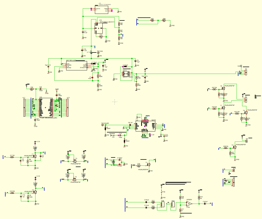

OP #6978933
Ich habe nun die Verbindung von DOUT nach Masse unterbrochen. Der Quarz
schwingt immernoch nicht.
Anbei der Schaltplan der kompletten Platine. Bestückt ist im Moment
allerdings nur Spannungsversorgung (3.3 V und 5 V), PIC, Transistoren
zum steuern der Eingänge vom Si4705, Si4705 mit Quarzschaltung.
Ich habe festgestellt, sobald der Power up Befehl gesendet wurde, liegt
eine Spannung am Quarz an.
Bei der funktionierenden Schaltung liegt diese Spannung ebenfalls am
Quarz an, nur dass dieser schwingt.
Warum fängt mein Quarz nicht an zu schwingen?
Gast #6978945
Und du meinst den sollen wir so lesen (können)?
Und darau sollen wir uns einen Reim machen?

Gast #6978965
Chris G. schrieb:
> Für einen Tipp, warum er nicht schwingen könnte, wäre ich
> sehr dankbar.
Das Naheliegendste ist - wie bereits von anderen vorgeschlagen -
fehlerhafte bzw. falsche Lastkapazitäten. Ich füge noch Lötfehler
hinzu, speziell für den Si4705 und seine Umgebung.
Der Quarz müsste auch ohne Lastkapazitäten schwingen, wenn auch
nicht ganz genau auf der Sollfrequenz. Die Leitungen zum Quarz
sind stark in Masse eingebettet (Lötbrücken? Ätzreste für
Kurzschlüsse?) und eigentlich zu lang. So ein Quarz gehört direkt
in die Nähe des ICs positioniert. Die Lastkapazitäten könnten
durch ungeeignete Masseanbindung Störungen in den Oszillatorkreis
einbringen.  Etc, etc. .... einen Aufbau und das Layout willst
du ja nicht zeigen.

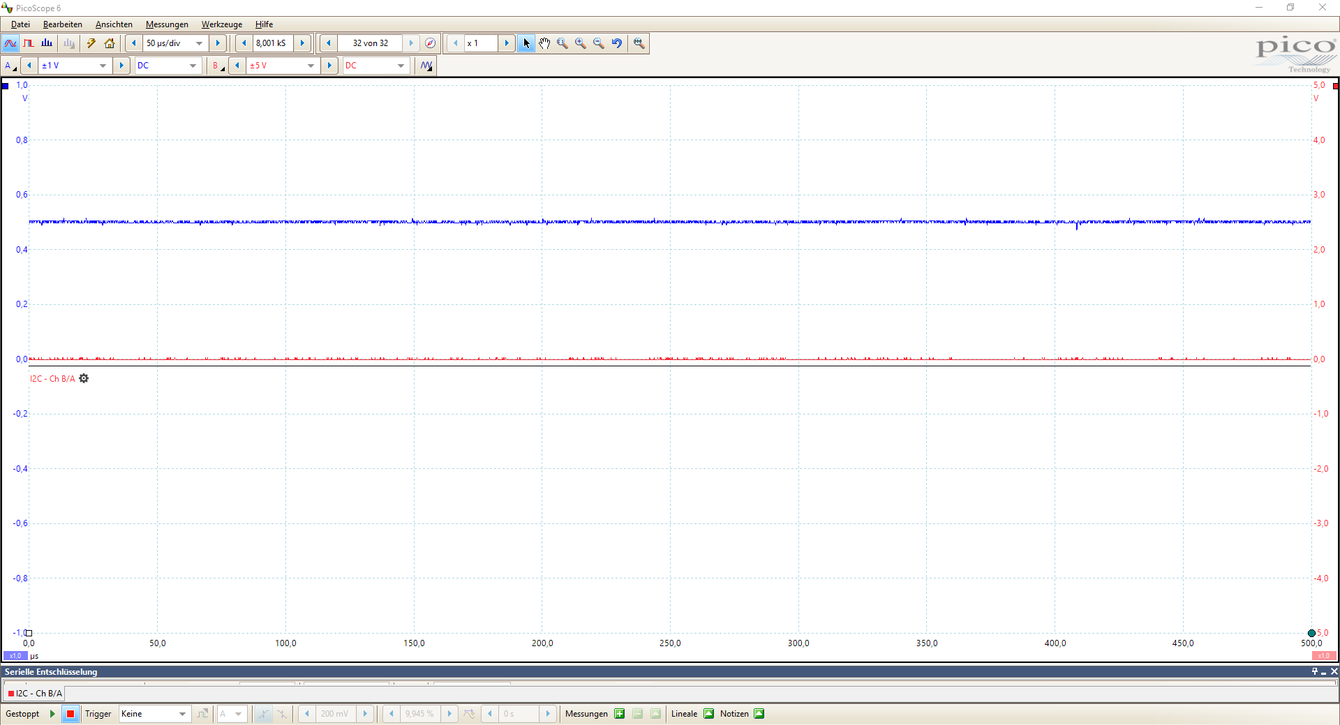

#6979014
> immer bestätigt.
Würde das überhaupt sinnvoll funktionieren, wenn der Oszillator nicht
arbeiten würde?
Und wie wurde überhaupt festgestellt, daß der Quarz nicht schwingt? Denn
wenn man mit dem Oszilloskop da rangeht, kann es ja sein, daß er durch
diese zusätzliche kapazitive Belastung plötzlich aussetzt, und das Oszi
eben nix anzeigt. Ohne Messung aber schwingt er vermutlich dann eben
doch.

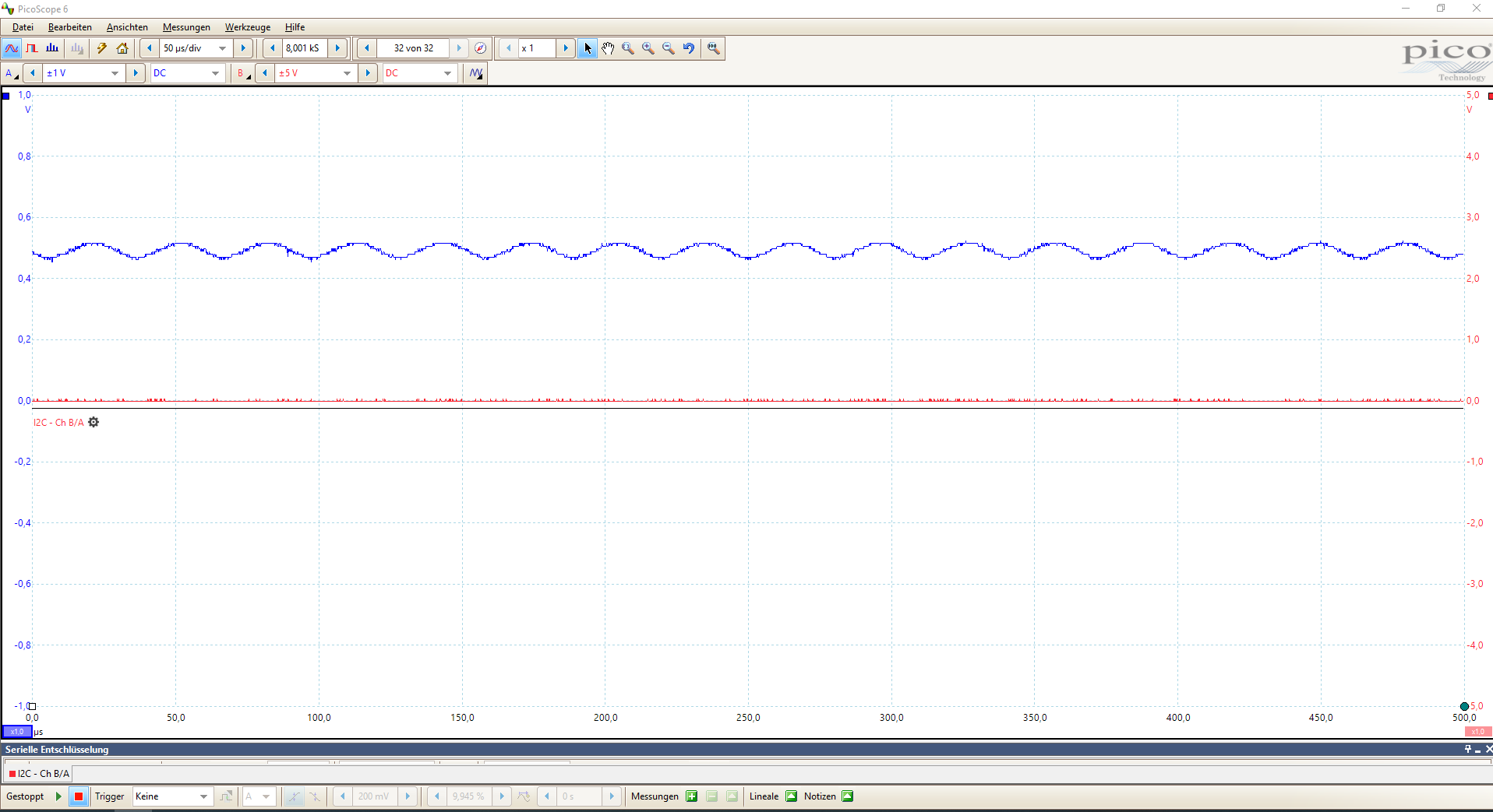

OP #6979031
> arbeiten würde?
Ja, die I2C Kommunikation funktioniert auch ohne Quarz. Ich habe sogar
mal den Quarz entfernt und die I2C Kommunikation getestet. Der Chip
bekommt über den Power up Befehl auch erst mittgeteilt, ob eine externe
Clock oder eben ein Quarz verwendet wird.
> doch.
Bei meiner funktionierenden Schaltung mit dem gleichen Chip, allerdings
mit anderem Quarz, kann ich die Schwingung messen. Was ebenfalls gegen

Der Widerstand R3 wird laut Datenblatt nur für "digital audio" benötigt
(s. Bild). Auf der funktionierenden Platine ist auch kein
Serienwiderstand.
Nach dem power up Befehl, in dem auch festgelegt wird, dass ein Quarz
verwendet wird, kann ich an dem Ausgang GPO3 eine Spannung messen (s.
Bild).
Hier müsste eigentlich eine Schwingung zu messen sein, welche als
Anregung für den Quarz verwendet wird?
