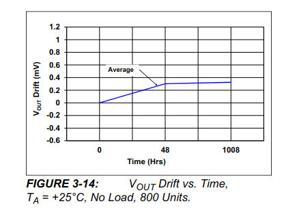

Im Bereich des Temperaturkoeffizienten verspricht Microchip dabei maximal 7 ppm/Grad Celsius, die Langzeitstabilität wird im Datenblatt wie in der Abbildung präsentiert. Für 100 Stück ruft Mouser derzeit 1.09EUR / pc auf.
(Bildquelle: Screenshot aus Datenblatt)

Das Datenblatt zum MCP1502 sagt: "Initial Accuracy: 0.10%".
