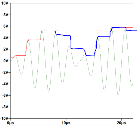

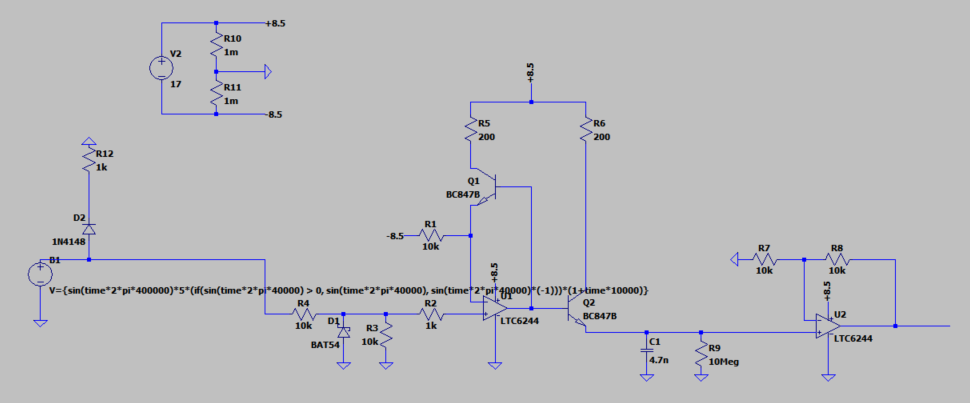

ich habe heute eine Peak-Voltage-Detector Schaltung im Internet gefunden
(https://www.analog.com/en/technical-articles/ltc6244-high-speed-peak-detector.html)
und diese dann in LTspice gezeichnet und etwas adaptiert. Sie soll bei
ca. 400kHz laufen.
Diese funktioniert zwar wunderbar, jedoch möchte ich, dass sie sich bei
jedem Spitzenwert der Sinusspannung sich resettet. (siehe Anhang Bild
eins - blaue skizzierte Kurve) Die Originalschaltung verhält sich wie in
Anhang 1, die rote Kurve.
Hat von euch jemand eine Idee, wie man das umsetzen kann?

(Firma: S-C-I DATA GbR) #6981000
Am Besten per Software.
Sonst musst du als analoge Schaltung aufgebaut immer wen die Spannung
nach dem tiefsten Punkt, wieder Steigt, den PeakHold reseten und beim
nächsten Peak immer diesen Peak in eine SH(Sample & Hold) übernehmen.
Du brauchst dazu eine zusätzliche SH Schaltung.
Ich meinte ich hätte mal so eine Schaltung mit Hilfe eines 555er
gesehen, habe aber jetzt nicht die Zeit sie zu suchen.
Wenn die Frequenz konstant ist kannst du die Schaltung mitt einem
Selbstresetenden PeakHold machen. und so dem SH den wert immer am
höchsten Punkt übergeben.

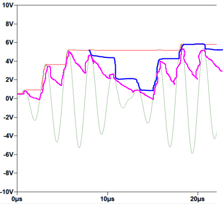

#6981014
Na dann mal viel Spaß, diese Logik auszutüfteln!
Soll die Schaltung hellsehen? Den Spitzenwert messen, auch wenn der
KLEINER ist als zuvor? Du willst den perfekten Hüllkurvendemodulatior
bauen. So einfach geht das aber nicht. Dazu müßte man schon im
Nulldurchgang des Signals was machen, z.B. einen 2 Spitzenwertdetektor
starten lassen. Dann 1/2 periode später beim negativen Nulldurchgang
entscheiden, welches der beiden Meßergebnisse "richtig" ist. Das letzte
oder das vorletzte (Minimum). Über einen MUX kann man dann einen Ausgang
umschalten.
Ein normaler Hüllkurvendemodulator besteht aus einer einfachen Diode,
Kondensator und parallem Entladewiderstand. Damit sinkt die
Ausgangsspannung nach der Spitze langsam ab. Siehe Anhang.
Allerdings kann sie nicht beliebig schnell sinken, denn dann wäre es
kein Demodulator mehr.

OP (Firma: HTL Mödling) #6981071
Wolfgang schrieb:
> Was genau hast du vor?
Danke erstmal für die Antworten.
Ich habe einen Drehmomentaufnehmer und diesen speise ich mit einem
400kHz Signal (mit einem Colpitts-Oszillator generiert), welches
anschließend Amplitudenmoduliert wieder ausgegeben wird. Die
Eingangsspannung in diese beträgt 4Veff.
Mit dieser Schaltung will ich dann eben sehr genau die Spitzenwerte der
Funktion bestimmen.
Zum Schluss wird es dann noch mit einem ADC und einem PIC ausgewertet
und an einen Computer gesendet.
Hast du eine Idee, wie ich das anstellen könnte?
> Funktion bestimmen.
Sofern Dein Drehmomentaufnehmer die Phase nicht (oder konstant) schiebt,
leitest Du aus dem 400kHz Sinus eine phasenstarre Rechteckspannung ab,
und daraus das Steuersignal für einen SHC (sample hold) sowie das SC
(start conversion) für den ADC (Flip-Flop und Mono-Flops).
Mit dem CC (conversion complete) des ADCs schaltest Du den SHC auf
'sample', zum Zeitpunkt der Maximalspannung der 400kHz auf 'hold' und
gibst das neue SC.
Alois
