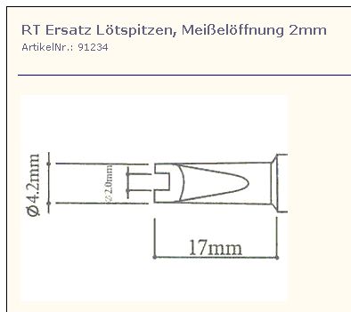

Gast #707391
Dietmar E wrote:
>> gut und schnell mit einer Spitze mit Hohlkehle
> Ist die abgebildete Spitze (ayoue) auch für SMD-ICs gedacht?
Nö. Ich denke, dass diese Spitze gedacht ist, um Widerstände,
Kondensatoren und Dioden in SMD-Bauweise mit einer Breite <2mm
auszulöten.
