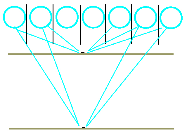

Hi allerseits,
ich baue gerade aus einem Gesichtsbräuner einen UV Belichter. Habe 6
Röhren a 20 Watt. Wie würdet ihr da nun die Abstände der Röhren
zueinander und den Abstand der Glasplatte zu den Röhren wählen?
Röhren so nah wie möglich zusammen? Abstand zur Glasplatte so hoch wie
möglich?
Vielen Dank für alle Antworten!

für eine gleichmäßige Ausleuchtung gilt:
Abstand der Röhren untereinander = Abstand zur Glasplatte.
Diese Faustformel ist in sehr vielen Anleitungen zu lesen und auch Herr
Bungard hat sie schon gegeben.
Beispiel:
Ich habe meinen Belichter mit 7 Röhren a 15 Watt gebaut. Abstand der
Röhren ( gemessen Mitte <--> Mitte): 40 mm.
Abstand zur Platte (Mitte Röhre <--> Glasscheibe): 40 mm.
Auf den Millimeter kommts dabei wohl nicht so an. Hauptsächlich habe
ich mich an der gleichmäßigen Röhrenverteilung im Scannergehäuse
orientiert und daraus dann die Montagehöhe ermittelt.
Ergebnisse sind 1A keine Streifen oder ungleichmäßigkeiten.
Belichtungszeit mit Folie beträgt 40 Sekunden.
Micha

je weiter die Röhren von der Palitine weg sind desto weniger seitliche
Unterlichtung gibt es. Wenn du nur wenig Abstand hast könntest du aus
Holzleisten ein Raster bilden damit der Abstrahlwinkel gering bleibt,
aber halt in beide richtingen habe es auf dem Bild nur längs
gezeichnet.
Bei LEDs hat man das Problem fast garnicht. Meine LED-Belichter
160x100mm leuchtet wenn er auf dem Boden liegt gerade mal ne DinA4
Fläche an der Decke aus, also viel gebündelter als Röhren.
