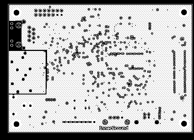

Hallo
ich habe ein Eagle-Problem. Meine Schaltung beinhaltet ein IC von
Supertex, das ohne galvanische Kopplung aus 230Volt eine DC-Versorgung
erzeugt. Ich hätte aber gene ein Gnd-Layer. Dafür hätte ich gerne im
Bereich der 230 Volt dieses Gnd-Layer komplett "ausgeschnitten". Wie
mach ich das in Eagle ?
Gerhard

Hm, wenn ich es richtig verstehe, brauchst du ein Polygon, welches die
Aussenkante der Fläche darstellt.
Den Ausschnitt erstellst du mit Hilfe des entsprechenden Sperrlayers
für Top bzw. Bottom. Die Sperrlayer heissen glaube ich xrestrict, wobei
x für t (top) bzw. b(bottom) steht. Bin aber nicht sicher ob es der
restrict war, einfach mal "h layer" eintippen, da bekommst du eine
Beschreibung der einzelnen Layer...

Hallo Ralf
danke für die schnelle Antwort. Insgesamt habe ich 4 Layer, Layer 2
wird das GND-Layer. Muss ich dieses Sperrlayer für jedes Layer separat
angeben ? also auch für Layer 3 ?
Gerhard

Hallo
also ist es einfacher, eine Aussenlage als GND-Layer zu verwenden (z.B.
Layer 16), und mit bRestrict vor dem Routen den "verbotenen" Bereich
zu markieren .
Gerhard

wenn Eagle selbst die Flächen generiert (als Versorgungslayer
definiert)
kann es theoretisch passieren, dass Bereiche nicht angeschlossen sind!
was aber bei Ratsnest nicht angezeigt wird!!
also besser (wie schon erwähnt) GND Polygon zeichnen und halt die
"heissen" Stellen ( die 230VAC werden ja auch irgendwo herkommen)
großzügig (6mm) aussparen. Hat halt den Nachteil, dass du nach jedem
Ratsnest dein Polygon mit Ripup wieder transparent machen musst um was
zu sehen.

als Beweis noch ein Board:
mit show gnd sind scheinbar beide Pins angeschlossen
Ratsnest sagt nichts ungeroutet aber in Wirklichkeit hängt der untere
Gnd Pin in der Luft!
