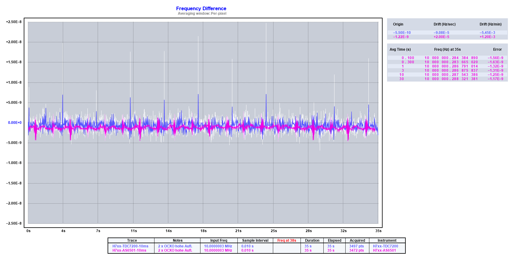

Gast #6986940
Hans-Georg L. schrieb:
> In einem Thread in der time-nuts mailliste war der AS schlechter wie der
> TDC ...
Gib mir einen Link - die mache ich fertig!
Es stimmt eben nicht. Siehe Anlage.
