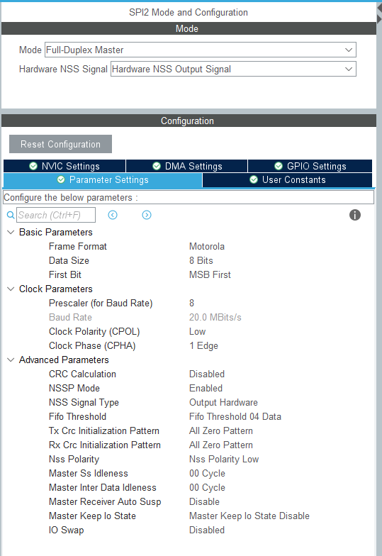

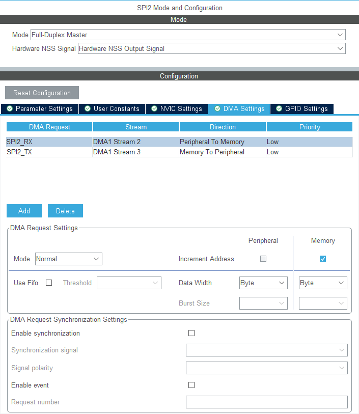

ich wärme den Thread mal auf, weil mir die Antwort von Mr. Mo geholfen hat mein Problem mit SPI Master TxRx auf einem H7A3 zu lösen. Der H7 ist in der Tat recht zickig, ich habe 2 Tage rumgewürgt bevor ich Code, der auf dem G4 einwandfrei lief auf dem H7 zum Laufen gebracht habe.
Voraussetzungen: ich verwende die LL API und lasse den Code mit CubeMX erzeugen. Nucleo STM32H7A3Zi @280 MHz, SPI2 an PLL3P @160 MHz, SPI Prescaler = 8 (=20 MBit/s). 8 Bit, Motorola, MSB First, KEIN CRC, Hardware NSS. DMA1 Stream 2 für RX, DMA1 Stream 3 für TX - beide "Normal" mit Memory Increment.
Meine Implementierung: Der DMA wird einmalig initialisiert - ich nutze den SPI2 und die DMA-Channels ausschließlich für diesen einen Zweck, darum brauche ich diese grundlegende Initialisierung nur einmal:
  /* SPI Config:
   * Frame Format:       Motorola
   * Data Size:         8 Bits
   * First Bit:         MSB First
   * Baud-Rate:         20 MBit/s
   * Clock Polarity (CPOL):  Low
   * Clock Phase (CPHA):    1 Edge
   * NSSP: Enabled
   * NSS: Output Hardware
   * DMA Config:
   * SPI2 Rx: DMA1 Stream 2 - Normal - Byte
   * SPI2 Tx: DMA1 Stream 3 - Normal - Byte

  LL_SPI_Disable(IPC_SPIcfg.hSPI);                // Disable SPI
  LL_SPI_DisableDMAReq_TX(IPC_SPIcfg.hSPI);            // Remove DMA (Tx)
  LL_SPI_DisableDMAReq_RX(IPC_SPIcfg.hSPI);            // Remove DMA (Rx)
  LL_DMA_DisableIT_TC(IPC_SPIcfg.rxDMA, IPC_SPIcfg.rxCh);
  LL_DMA_DisableIT_TE(IPC_SPIcfg.rxDMA, IPC_SPIcfg.rxCh);
  DBG_ipc_itctr[0]++;
  if(LL_DMA_IsActiveFlag_TC2(IPC_SPIcfg.rxDMA)) {
    LL_DMA_ClearFlag_TC2(IPC_SPIcfg.rxDMA);
22
    DBG_ipc_itctr[1]++;
23
24
25
    if(LL_DMA_IsActiveFlag_TE2(IPC_SPIcfg.rxDMA)) {
26
    LL_DMA_ClearFlag_TE2(IPC_SPIcfg.rxDMA);
27
    DBG_ipc_itctr[2]++;
28
29
Was ich NICHT bestätigen kann ist, dass man explizit angeben muss, welche Clock SPI1-3 verwenden. Das habe ich im CubeMX "Clock Setup" erledigt. Ich verwende PLL3P, die ich auf 160 MHz eingestellt habe, während der Core auf 280 MH7 läuft.
 LL_RCC_SetSPIClockSource(LL_RCC_SPI123_CLKSOURCE_PLL1Q); // 192 MHz
habe ich also NICHT gebraucht
Was ich noch nicht wirklich sagen kann ist: wie sich die FIFO-Einstellungen auswirken. Ich bin jetzt erst mal froh, dass die Daten von Nucleo 1 auf Nucleo 2 geschickt werden, wirklich Plan von dem ganzen Thema habe ich selber noch nicht, ist mein erstes Projekt mit einem H7.
Mein Fehler war - und das war der Punkt an dem der Post von mr.mo geholfen hat, dass ich die beiden Zeilen
  LL_SPI_StartMasterTransfer(IPC_SPIcfg.hSPI);
  LL_SPI_SetTransferSize(IPC_SPIcfg.hSPI, HalfBufSize);
vergessen hatte. Ohne die beiden Zeilen nach
 LL_SPI_Enable(IPC_SPIcfg.hSPI);
kommt sofort der Transfer Error Interrupt.
Anmerkung: "HalfBufSize" ist "sizeof(MEAS_values_TDS)" = 40 Byte; Der Rx und Tx Buffer sind doppelt so groß wie die Transfer-Size, ich nutze abwechselnd den High- und den Low-Buffer. Noch nicht implementiert ist, die Behandlung der empfangenen Daten. ATM schau ich nur mit dem Scope, ob was gesendet wird.

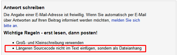

#7522465
falls du Admin / Mod bist: dann lösche meinen Beitrag und diese Antwort bitte.
Und ich hatte noch überlegt, ob ich das auf Stack Overflow poste, aber ne, hab ich mir gedacht, bringst du auch hier mal etwas Content rein, nach dem die Leute lange suchen müssen. Und was kommt: ein Reichsbedenkenträger der einen anscheißt weil der Post zu lang ist. So sind wir halt in Deutschland ...
nächstes mal poste ich wieder da, wo es willkommen ist, wenn man den Code direkt sieht und direkt über die Suchmaschine finden kann.
Moderator Persönliche Seite #7522469
Wastl schrieb:
Ja, dein Sourcecode ist länger.
Das sehe ich etwas anders. Der gepostete Sourcecode besteht aus 3 Teilen, wobei jeder dieser Teile gerade noch eine Bildschirmseite unterschreiten. Von daher finde ich das noch okay. Das als 3 Anhänge zu posten (darauf liefe es hinaus), halte ich für übertrieben.
Dazu sehe ich keinen Anlass. Der Begriff "längerer Sourcecode" trifft nach meiner Meinung auf Deinen Beitrag nicht zu. Da gibt es ganz andere Kaliber.
Schließe bitte nicht von einem auf viele. Das wäre ein Fehler.
oder
