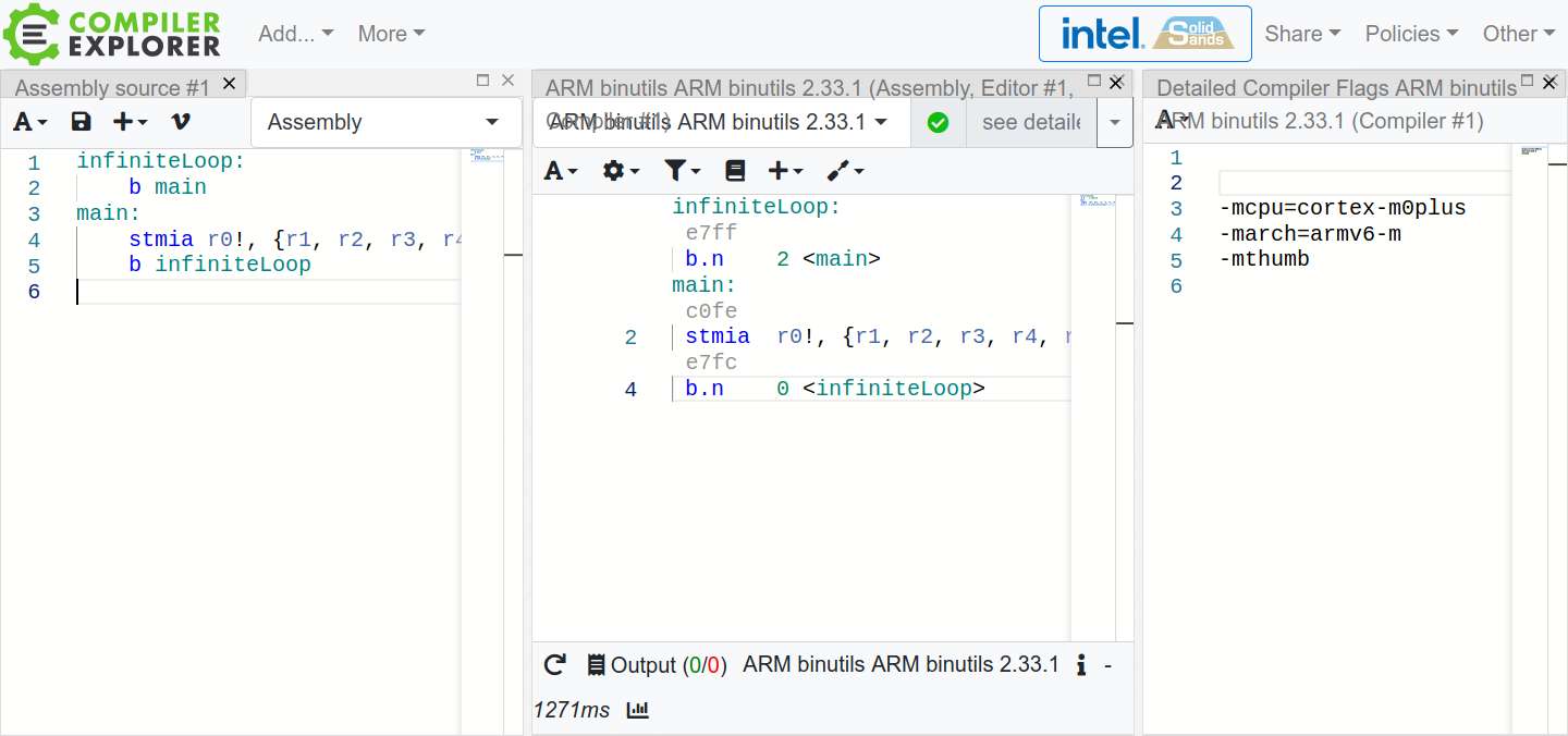

Gast #6987003
Klaus W. schrieb:
> Nur zur Sicherheit: du kennst https://godbolt.org/ ?
Hatte ich von gehört, aber nie reingeschaut.
Nun hab' ich, bin erschüttert! ;-)
Da ich sowieso gerade das v6-M Arch. Ref. Manual auf hatte, gleich mal
ein
stmia r0!, {r1, r2, r3, r4, r5, r6, r7}
geprüft.
Er macht's, 0xc0fe, die Leute sind doch völlig krank. ;-)
Cooles Teil, kommt in die Link-Sammlung.
Danke!
