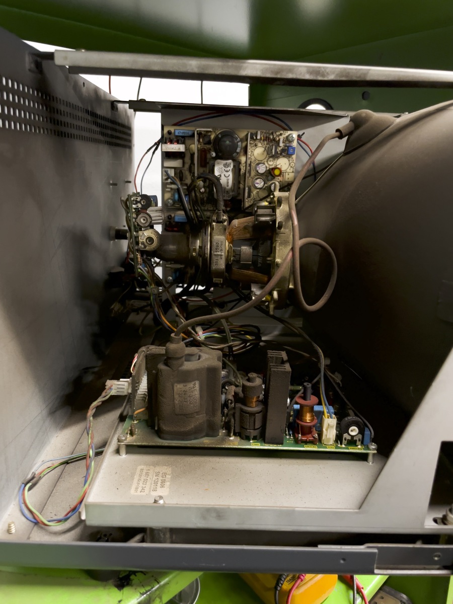

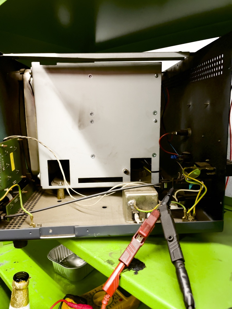

Es handelt sich um ein Bosch MOT 250. Dies ist in Kombigerät in einer
Werkstatt welches als Oszilloskop, Amperezange etc. genutzt wird.
Dieses Gerät hat eine alte Röhre drin. Diese wurde vor sehr langer Zeit
schon einmal gewechselt, da diese Blind war. Nun ist das wieder soweit
und ich wollte dem alten Herren gerne helfen und das ganze wieder in
Schuss bekommen. Auf den Bildern 1 und 2 seht ihr dieses Gerät.

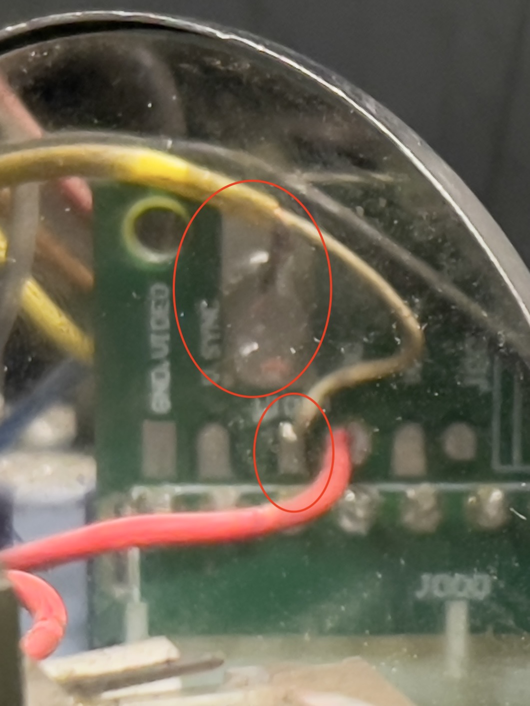

Das Bildsignal wird Hardwareseitig per Chinch an das Gerät übergeben.
Beim Bild Nummer 3 sieht man die Platine an die das Chinchkabel
angeschlossen ist. Sorry es ist ein schlechtes Bild. Es wurde mit einen
Spiegel fotografiert. An den dort rot markierten Lötstellen ist das
Cinch Kabel angelötet. Einmal ist es Bezeichnet als Video und einmal als
V-Sync. Bei H-Sync ist nichts angelötet. Müsste das nicht auch sein?

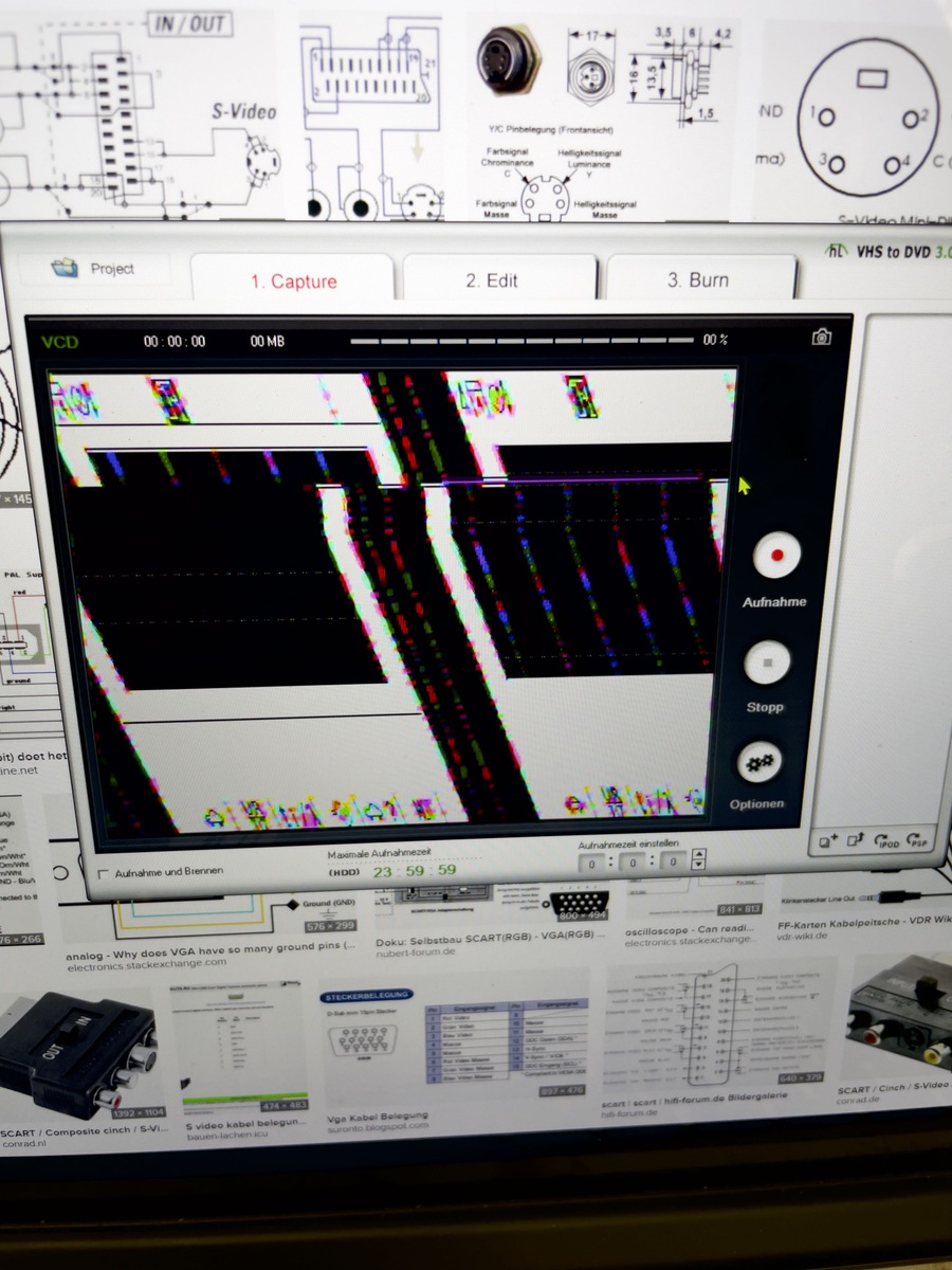

Auf Bild 4 ist zu sehen was passiert, wenn ich via USB Grabber versuche
das Bild aufzunehmen. Das Bild ist da nur verzerrt. Ich hab alle
möglichen Kombination an Auflösung und Art (PAL, NTSC, SECAM) versucht
aber ich bekomme kein unverzerrtes Bild zustande.
Könnt ihr mir helfen wie ich rausbekomme welches Signal dort anliegen
könnte? Ich würde dies gern so wandeln das ich es entweder an einen PC
oder Monitor übergebe.
Über Vorschläge bin wäre ich erfreut.
Danke euch.
(Firma: matzetronics) #6987145
> V-Sync.
Das ist ein Irrtum. Der Schirm ist nicht an V-Sync angeschlossen. V-Sync
ist unter der Beschriftung neben dem Anschluss für Video.
Elmar A. schrieb:
> ist bei Deinem Monitor auch der Zeilentrafo defekt oder ist unklar warum
> der Monitor nicht funktioniert ?
Der TE schreibt doch, das das Rohr wieder blind ist.
OP #6987146
Matthias S. schrieb:
>> V-Sync.
Stimmt da hast du recht. Das habe ich falsch gedeutet. Deswegen habe ich
mich auch gewundert warum kein HSync da ist. Jetzt macht das ein. Ich
habe mir schon den Link angeschaut und muss jetzt erstmal mit den Infos
kämpfen.
Danke für deine Berichtigung. Erstmal schon ein Problem gelöst
