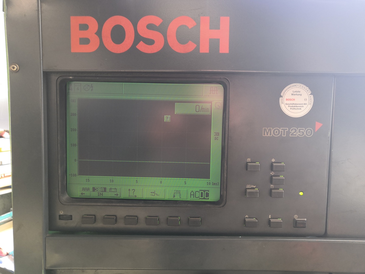

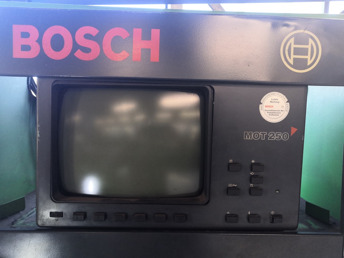

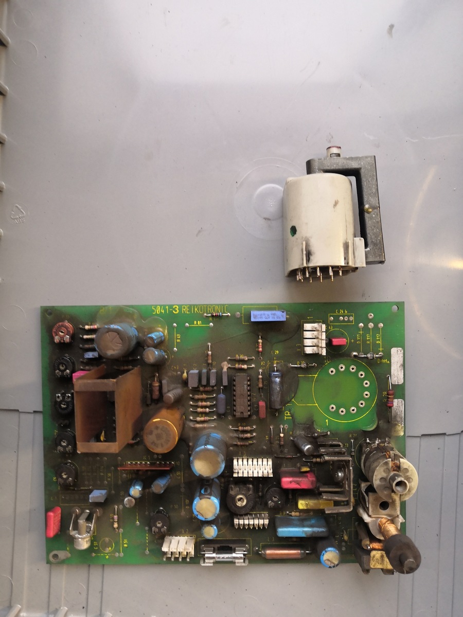

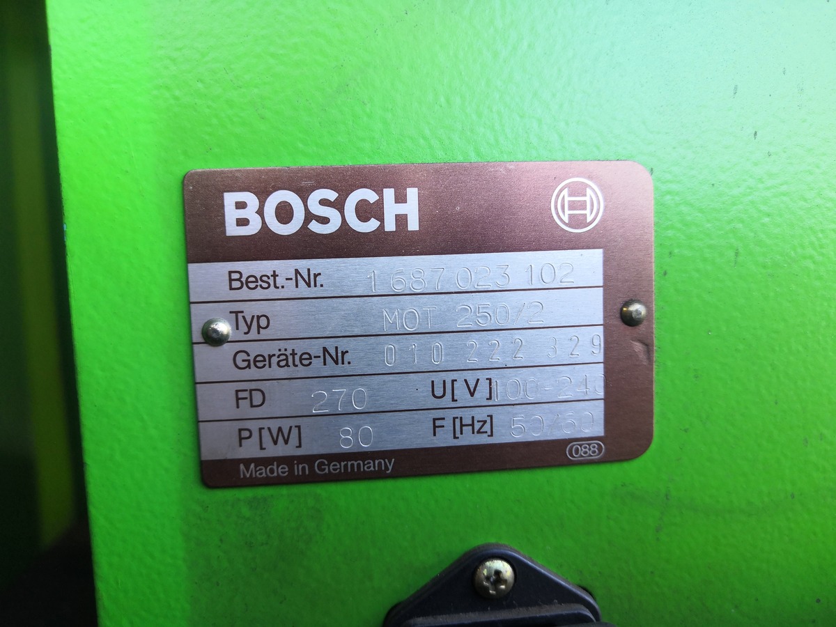

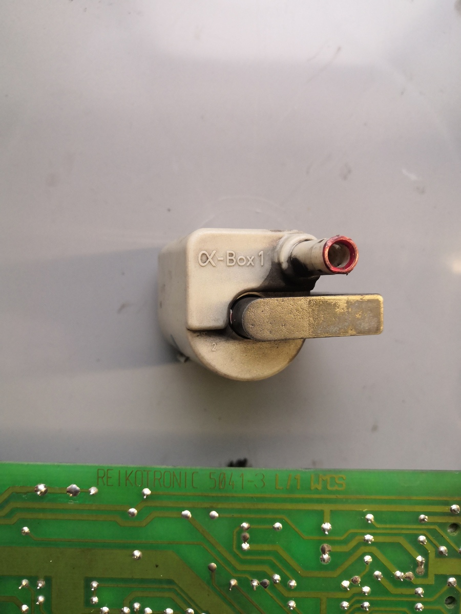

leider ist das Zeilentrafo des Monitors meines geliebten MOT 250
abgeraucht. Der Aufkleber des Trafos ist nicht mehr vorhanden und selbst
wenn wird es wohl schwierig erstaz zu finden.
Bosch bittet leider keinen Service mehr für das Gerät.

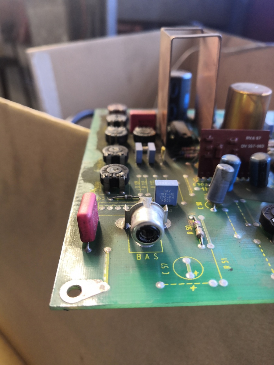

In der Anleitung steht das es ein VGA Signal ist und der MOT 240 der
fast baugleich ist hat ein LCD. Auf der Platine des Monitors ist
allerdings ein Stecker der wie S-Video aussieht und mit BAS beschriftet
ist?
Hat vielleicht jemand Ideen, Tipps, Unterlagen zum Tester oder gar ein
passendes Zeilentrafo:)

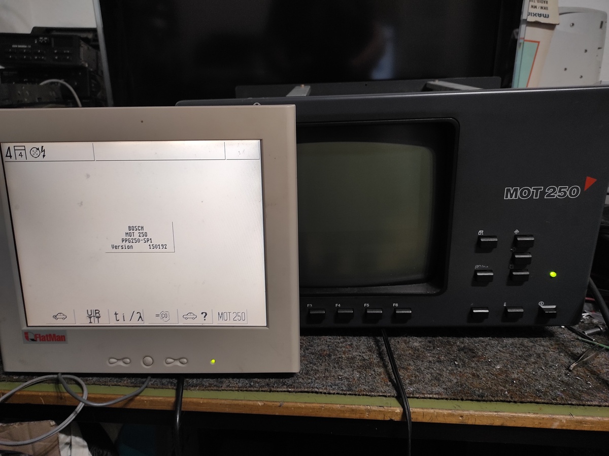

von Stephan S. (mechanix)
Ich habe gerade einfach mal einen kleinen Fernseher an AV angeschlossen,
so einfach scheint es nicht zu sein. Der Bildschirm bleibt Schwarz....

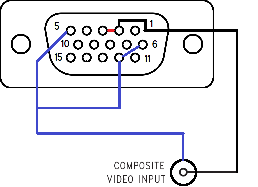

Wenn man nach dem Chassis-Board googelt, findet man ein Forum, wo jemand
das gleich Video-Signal / Board hat - von einem Bosch MOT 250.
Auf Seite 3 dann die Empfehlung, das mit dem LM1881 zu machen und auf
Seite 4 die Rückmeldung, das es zu funktioneren scheit - Übersetung mehr
schlecht als Recht mit Google ;-).
Das Signal vom LM1881 dann aber nicht auf einen AV-Eingang eines
Monitors geben, sondern auf den VGA Eingang... (der muss evtl.
Multi-Sync fähig sein).
http://www.abcelectronique.com/forum/showthread.php?t=98337&page=3
http://www.abcelectronique.com/forum/showthread.php?t=98337&page=4

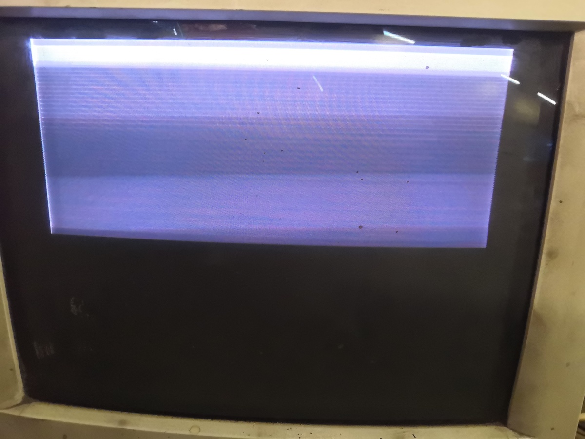

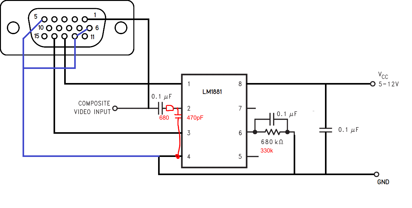

von Stephan S. (Gast)

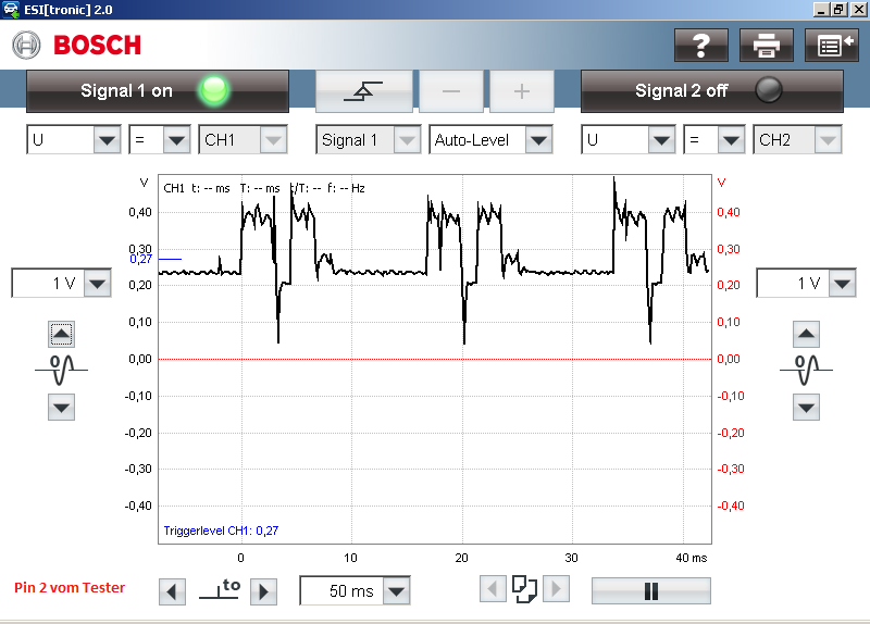

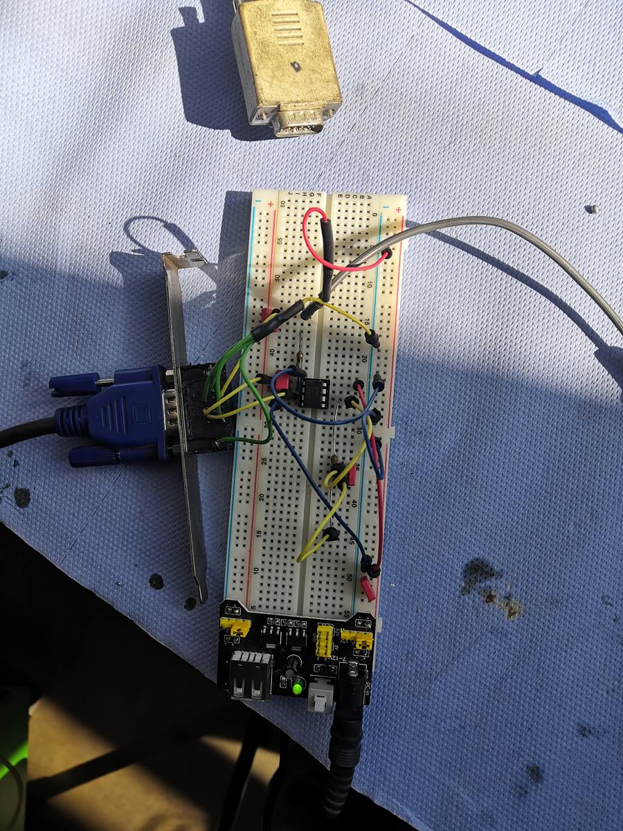

Einige Versuche mit dem LM 1881 brachten leider keinen Erfolg. Bei einem
alten Röhrenmonitor hatte ich mal ganz kurz ein schlechtes Bild.
Gearbeitet habe ich mit folgender Schaltung:
http://www.abcelectronique.com/forum/attachment.php?attachmentid=66076
Wo könnte noch der Fehler sein?
von H. H. (Gast)
Du hast den Widerstand für 15,7kHz Zeilenfrequenz dimensioniert.
VGA hat aber 31,5kHz.

OK, stehe gerade etwas auf der Seife. Wo finde ich Infos zum berechnen /
auswählen des Wiederstandes? Im Data Sheet ist nur ein kleines ungenaues
Diagramm.
von H. H. (Gast)
Widerstand etwa halbieren.
Und evtl noch einen Tiefpass vor den Eingang des LM1881, so 680R/470pF.
Mit dem 680R im Eingang habe ich ein Bild. Leider kann man noch nichts
erkennen. Mit dem 470pF wird es wieder dunkel...
von H. H. (Gast)
Du hast es so geschaltet?
Nein habe es vor dem kleinen Kondensator an Compusite angeschlossen.
Probiere es morgen mal so...
von H. H. (Gast)
Ob vorher oder hinterher spielt da keine Rolle.

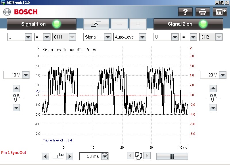

Ich fürchte du wirst mit einem Oszi nach den Signalen sehen müssen.
Ich denke doch das es ein Unterschied macht. Ich depp habe auch die
Leitung zu PIN 1 im VGA Stecker über den Wiederstand laufen.
In dem französischen Forum läuft das am Ende auch. Leider kann ich kein
Französisch, und der Google übersetzer ist die Hölle :)
von H. H. (Gast)
Das war natürlich Murks.

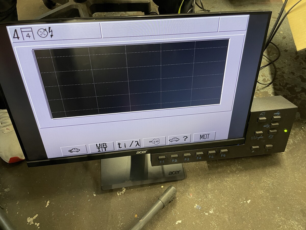

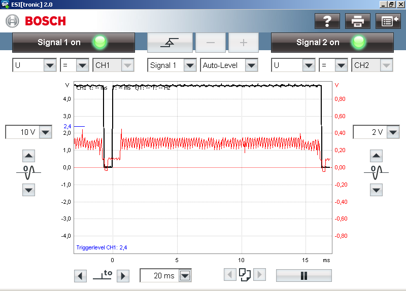

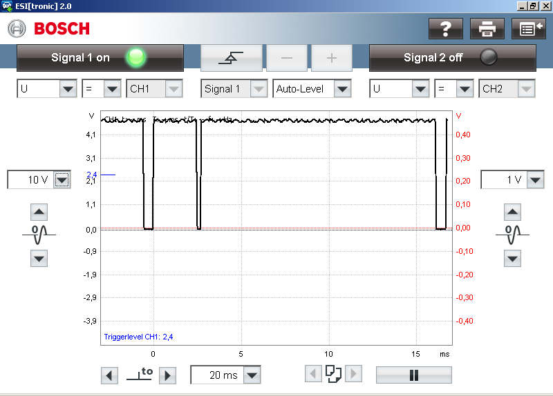

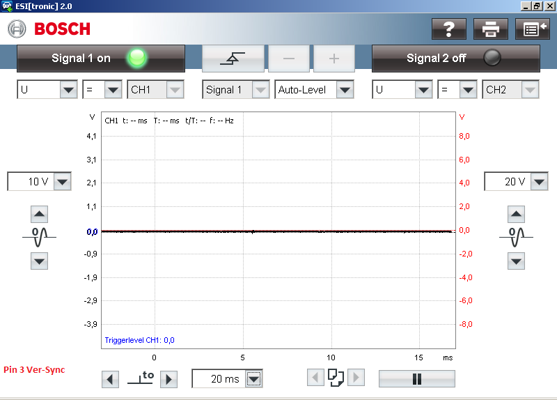

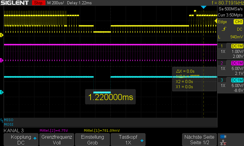

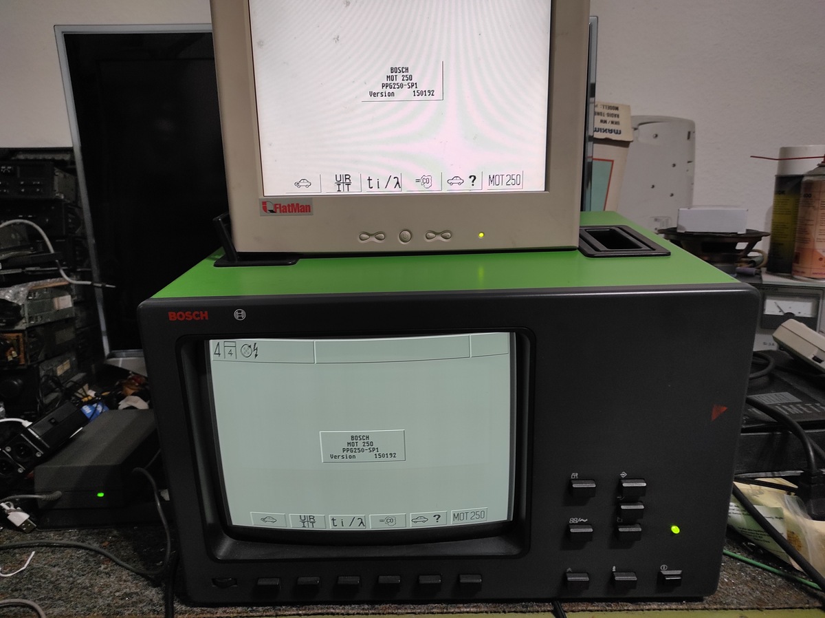

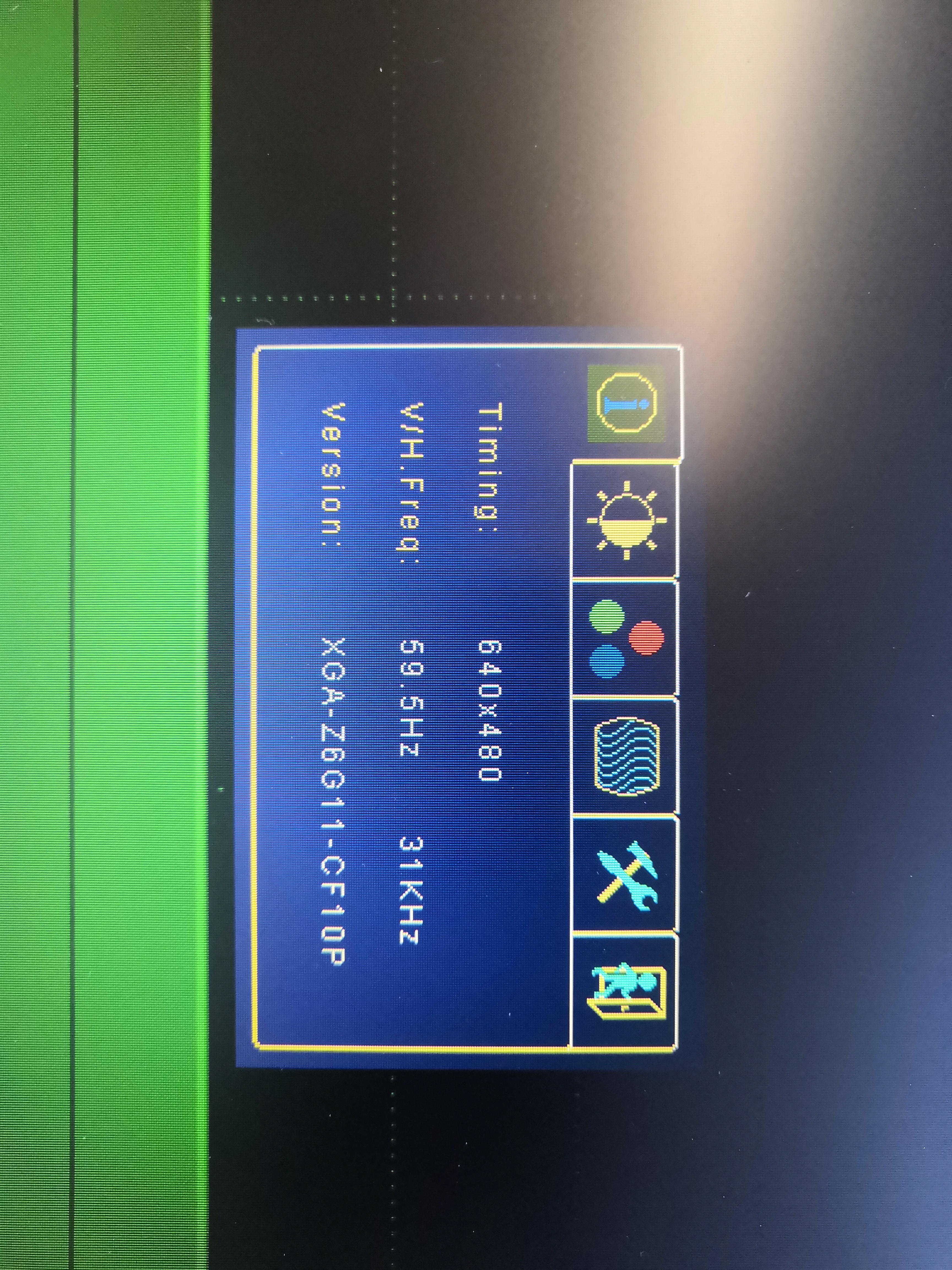

Ich habe die Signale mir abgesehen das Eingassignal vom Tester sah
sauber aus. Aus meinem gelötet kam nur Schrott ich denke ich habe den
LM1881 schon gesprengt. Hatte nur leider noch keine Zeit das mal in Ruhe
neu aufzubauen, mache ich aber auf jeden Fall noch und werde
berichten....

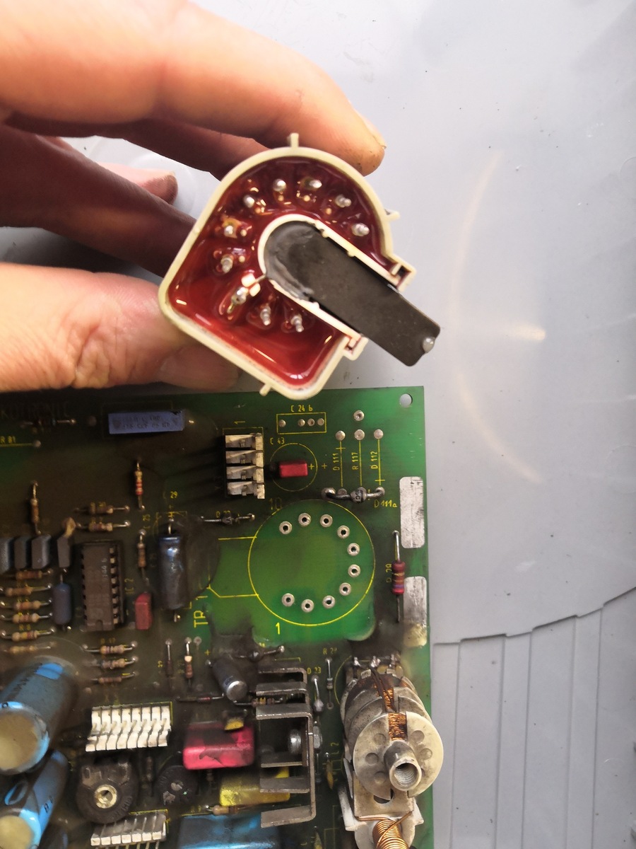

von Olaf (Gast)
Wenn man sich die Bilder vom Eingangspost anschaut dann ist es
vermutlich
am sinnvollsten erstmal 1-2Dosen Kontakt LR zu kaufen oder die Platine
einmal in die Spuelmaschine zu stellen. :-)
Wenn ich in eine Werkstatt komme und sage das mein Auto seit 10Jahren
kein Oelwechsel mehr hatte dann schlagen sie die Haende ueber den Kopf
zusammen, aber beim Anblick der Platine wundert es mich das dieses
Geraet ueberhaubt so alt geworden ist.
Olaf
> vermutlich
> Olaf
Hallo Olaf,
danke das du dir Sorgen um die Hygiene unsere Platinen machst:)
Bei uns in der Werkstatt wird richtig gearbeitet u.a. auch
Karosseriebau. Da sieht sowas nach zwei Monaten schon so aus. Wenn es
das nicht aushalten würde, hätte es keine Werkstatt Ausrüstung werden
dürfen.
Ich glaube nicht das das Zeilentrafo von ein bißchen Staub kaputt
gegangen ist. Du müsstest mal in die PCs schauen die da rum stehen, da
hole ich einmal im Jahr ein Kehrblech voll von dem Zeug raus.
Außergewöhnlich oft defekt sind die nicht, im Gegenteil unsere ältester
läuft noch mit XP.
Das soll nicht heißen das es gut für die Geräte ist, aber es lässt sich
nicht vermeiden.
So hatte nochmal Zeit. Die Schaltung wie sie H.H. abgeändert hat
arbeitet Perfekt. Ist zwar noch ein Versuchsaufbau werde aber eine
Platine Löten, und eine passende Bildschirm besorgen. Danke an alle die
geholfen haben!

Danke für die Rückinfo. Ich bin auch gerade dabei das fertig zu machen
und nun bin ich guter Zuversicht.
Danke an alle

So ich habe es auch mal zusammen gelötet. Bei mir funktioniert es leider
nicht. Ich habe aber nur Kerkos und nicht wie du, ich denke, Tantal.
Macht das einen Unterschied. Eigentlich doch nicht.
Und noch ne Frage. An PIN 6 ist ja der Widerstand und der Kondensator
dran. Wo ist da aber deine Verbindung zu Ground? Irgendwie sehe ich das
nicht.
Edit: Ich meinte Folienkondensatoren
von H. H. (Gast)
Ob Folie oder Keramik ist hier egal.
Ich glaube die hab ich vergessen, dürfte also gar nicht funktionieren?
Werde morgen mal genau gucken liegt zum Glück noch alles so da. Das
könnte erklären warum meine ersten Versuche nicht funktionieren.
Erklären kann ich das jetzt nicht. Gut das du das gesehen hast :)
Ja das Bild auf dem Monitor kommt genau da raus, die Bilder habe ich
direkt nacheinander gemacht. Probiere es einfach mal ohne was an PIN
6....
Ich habe mir heute das ganze nochmal angeschaut. Nach dem Marcus
festgestellt hat das ich den LM1881 gar nicht richtig angeschlossen
habe, es aber trotzdem lief habe ich noch die fehlende Minus Verbindung
gesteckt.
Siehe da alles wieder dunkel, nach dem entfernen des LM1881 ging es
wieder.
Das ding braucht man nicht, einfach den BAS mit PIN 2 am VGA Stecker
verbinden, und die Schirmung mit PIN 6,5 und 12 das wars schon....
Keine Ahnung ob das mit jedem Monitor läuft, ich habe es mit drei
verschiedenen versucht bei einem älteren war das Bild grün monocrom was
aber mit einer Brücke zwischen PIN 2 und 3 auch wieder Schwarz-Weiß
wurde.
Was die französischen Kollegen da gebaut haben weiß ich nicht.

Aber wir genau ist dein Schaltplan nun. Kannst du da auch was für die
Nachwelt hier Zeichnen. Was ist mit den anderen Pins?
von H. H. (Gast)
Manche Monitore können mit "Sync on Green" umgehen, andere nicht.

von H. H. (Gast)
Stephan S. schrieb:
> Wie oben erwähnt habe ich keine
> Ahnung von Video bzw. VGA Signalen.
Ja, das sieht man an deiner Anschlussbelegung.
Die ID-Pins sind hier bedeutungslos, die sollen ja nur dem Computer
etwas über den Monitor verraten, nicht umgekehrt.
Eigentlich sollten bei deinem Monitor Pin2 und Pin7 reichen.
Mein Monitor ist da, leider Grün was nicht ganz so schlimm währe aber
auch zu Dunkel. Habe noch mal mit dem LM1881 versucht. Habe jede
verbindung und jedes Bauteil noch mal geprüft, bekomme es nicht hin. aus
Hsync an Pin1 bekomme ich jetzt auch ein signal was funtioniern könnte.
auf Vsync an Pin 3 nur eine null Linie.
von H. H. (Gast)
Teste mal mit Rset=1MOhm.
Sorry, brauche wohl doch mal eine Brille. Hatte den 330K nicht richtig
gesteckt. jetzt habe ich mit dem 330k ein Signal was für mich plausibel
erscheint. Das Bild bleibt schwarz. Leider finde ich keine Beispiele wie
es auszusehen hat. Macht es sin an Rest mal meine Wiederstands-Dekade
anzuschlißen und mal von 330k bis 1M durch zuschalten?
von H. H. (Gast)
Nö, einer von beiden Werten muss der sinnvolle sein.

So also mit dem Acer V247Y funktioniert es wunderbar. Direkt BAS auf
VGA.
von Marcus S. (marcus_s80)
Obwohl manchmal kurz das Signal weg. Da schaue ich mal wie der Pegel
aussieht
> VGA.
Ja habe auch welche wo es klapp, aber immer mit Einbrüchen. Und bei 12
Zoll Monitoren ist die Auswahl nicht so groß. Und das er ins Gehäuse
passt wäre schon gut wegen der Bedienung.
Ich habe mich mit dem Rset beschäftigt der 1M muss der richtige sein da
es bei kleineren Widerständen immer zuviel Synchronisationen gibt. Bie
1m passt es genau zu den Zeilen. Ein Bild gibt er aber trotzdem nicht
aus, aber er geht an und versucht zu Synchronisieren.
> Ja habe auch welche wo es klapp, aber immer mit Einbrüchen.<
Also da ich alles nicht mehr in das Gehäuse einbaue, sondern an einen
neuen größeren Monitor (den Acer mit 23,8 Zoll) und somit ein neues
Gehäuse gedruckt habe, ist alles bis auf das eine Netzteil rausgeflogen.
Seitdem der Netzfilter und der ganze glimbim weg ist, habe ich keine
Aussetzer mehr. Ob es daran liegt weis ich auch nicht genau aber seit
dem ist Ruhe und an meiner Platine fürs Video habe ich nix geändert.
So sieht es jetzt bei mir aus. Ohne Aussetzer etc

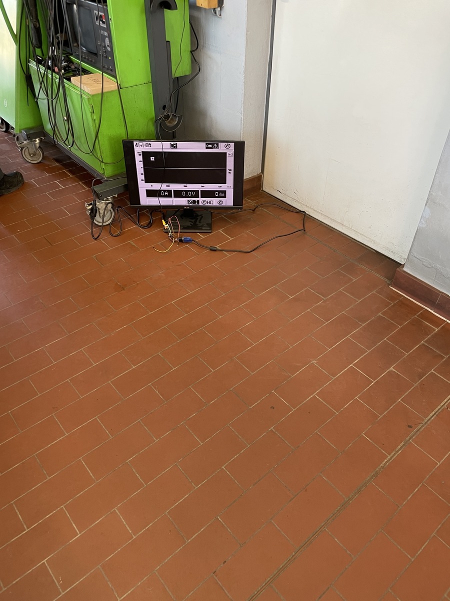

von Thorsten T. (Gast)
ich habe an meinem MOT250 das gleiche Problem, ein bekannter von mir hat
auch schon versucht einen anderen Monitor zu verwenden - leider ohne
Erfolg! Den alten Röhrenbildschirm  habe ich bereits rausgeworfen.
Das, was ihr hier beschreibt, ist mir aber ehrlich gesagt alles zu
kompliziert :-( Ich bin da wahrscheinlich zu doof zu ;-)
Gibt es jemandem unter euch, dem ich meinen Tester zuschicken könnte und
mir einen Anschluss für einen anderen Monitor einbaut?!
Das wäre super!
Viele Grüße und vielen Dank!
Thorsten
Das wäre Ansich kein Problem. Du müsstest halt nur einen passenden
Monitor haben der dieses Sync on Green kann. Und da wissen wir nicht was
du hast
von Thorsten (Gast)
Diesen Monitor hatte ich mir gekauft. Was der kann, weiß ich leider
nicht außer, dass er einen VGA Anschluss hat ;-) Das hilft
wahrscheinlich nicht?!
von Thorsten (Gast)
Sorry, habe leider das Bild zu oft hochgeladen.
Ne nicht wirklich. Kannst du mit einem Multimeter und einem Lötgerät
umgehen?
von Thorsten (Gast)
Ja, sollte klappen.
von H. H. (Gast)
Dann besorg dir ein VGA-Kabel und einen Cinch-Stecker.
Am Kabel dann einen der zwei Stecker abschneiden, die Leitung abmanteln
und die Belegung der Adern am Stecker durchmessen. Du benötigst nur die
Signale für Grün, also Pin 2 und 7. Die lötest du dann am Cinch-Stecker
an, und schon hast du das nötige Adapter.
https://de.wikipedia.org/wiki/VGA-Anschluss
Das erspart mir meine Antwort. Dann anstecken an das Chinchkabel im MOT
und schauen was passiert.
von Thorsten (Gast)
Ganz ganz vielen Dank!!! Hat super geklappt :-))

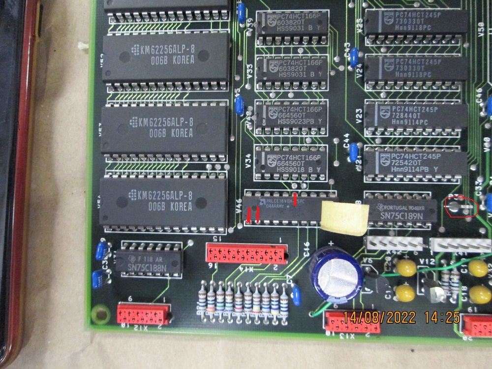

von Marco F. (marco_f753)
Hallo, ich hab jetzt auch ne Lösung gefunden, die Röhre raus und einen
Monitor 12" ins Gehäuse eingebaut und über das VGA Kabel direkt auf der
Platine LP-A8 im 2. Gehäuse angeschlossen, da sind die Signale
H-sync,V-sync und Bildsignal zu finden,die 3 Kabel von RGB miteinander
verbunden sonst wirds einfarbig, das funktioniert ohne Probleme,der
Monitor wurde noch etwas eingestellt dass das Bild mittig steht.
Ich habe 4 Monitor ausprobiert, bei allen ein gutes Bild.
1. Oszibild oben BAS,mitte H-sync,unten V-sync.
2. Oszibild oben BAS,unten Bildsignal
von Majestic_12 (Gast)
Moin Marco F.
Super Info, bin schon seit langer Zeit auf der Suche, wie ich meinen
MOT251 das Sehen wieder beibringen kann ;)
Könntest noch für uns die genaue Steckerposition und die Belegung
abfotografieren und so für die Nachwelt dokumentieren?
Ich selbst würde es Dir sehr danken;)

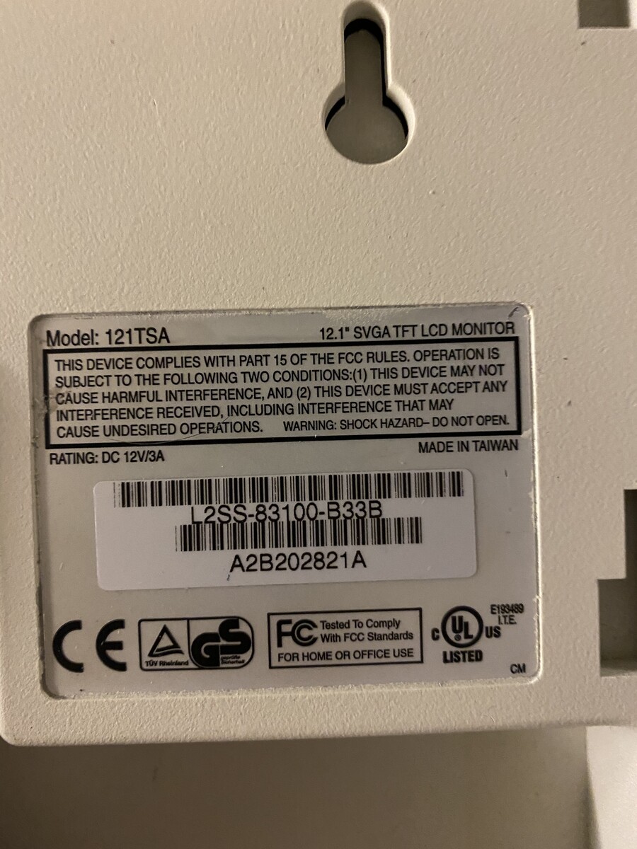

Hallo,das Bild sollte eigentlich mit rein, hab ich leider vergessen.
Die Platine findet man ja leicht, ist gleich die erste wenn man den
Kasten öffnet, der IC V46 hatte einen Papier Aufkleber drauf aber der
klebte nicht mehr,Pins sind unten die 1. zwei (H,V) von links und oben
der 6. von links,Bildsignal, geht an die 3 RGB Kabel.
GND ist ein Messpunkt/Lötöse ,da sind alle Abschirmungen vom Kabel
zusammengefasst dran.
Monitor ist ein 12,1“ TVS LP-12R01
Ich nutze den MOT auch noch oft,der hängt direkt über dem
Lichtmaschinen/Anlasserprüfstand.
Gruß Marco

Moin, habe alles umgebaut und soweit funktioniert alles, leider
übersteuert mein Monitor und es wird unscharf. Daraufhin habe ich die
Signalspannung mit einen Pegel von 1,2V gemessen. Jetzt meine Frage an
die Fachleute, wie kann ich die Signale auf die max. 0,7V wieder runter
bringen und nicht den Chip überlasten.
Vielen lieben Dank für Eure Hilfe.

von H. H. (Gast)
Das Bildsignal so niederohmig zu belasten ist eh keine gute Idee, am
Ende geht das PAL an den 25 Ohm ein, und dafür gibts keinen Ersatz. Da
gehört ein Puffer dazwischen, und damit kann man gleich den Pegel
einstellen.

Das habe ich mich auch gedacht. Habe einfachen Spannungsteiler gebaut
und genau ist das passiert. Hat jemand einen Vorschlag?

von Bernhard M. (Firma: Bitte wählen) (pho_e_nix)
@Marco, lieben Dank, Ich habe deine Anleitung so umgesetzt und alles hat
funktioniert. Ich habe einen Röhrenmonitor, der noch funktioniert und
ein Ersatzteilträger (den ich mir mal dazu gekauft hatte mit dem Fehler
geht nicht an), wo der Dioden-Splitt-Trafo defekt ist und auch noch
weitere Sachen wie der Ein/Aus-Schalter und die vordere Bedienplatine
mit der Netz LED. Hier scheint das SAA3004P defekt zu sein. Mit der
Platine aus dem anderen, lässt sich der PC auch steuern. Aber ich wollte
das ja mit dem LCD/TFT ausprobieren, da mir ja mit dem Röhrenmonitor -
welcher noch läuft selbes Problem ereilen kann. Es gibt ja auch keine
Ersatzteile wie den Trafo. Daher finde ich deine Umsetzung prima und
habe diese auch ausprobiert.
