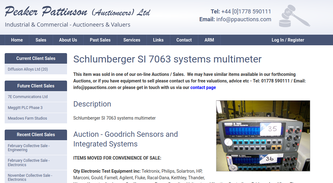

Anpassung von Compiler und Bibliothek an neue Hardware und die Verfügbarkeit dieser neuen Hardware stehen nur allzu oft in einem Henne-Ei-Problem zueinander: im schlimmsten Fall ergeht es dem Hardware-Entwickler wie einst Solartron mit dem SI7063. Das Multimeter war fertig (und im Verkauf), muss ob eines Fehlers im ASIC zurückgerufen werden - ein Redesign des Geräts erwies sich als zu teuer.
(Bildquelle: Peaker und Pattinson, wo Restanten immer wieder versteigert werden)

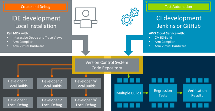

Keil MDK 5.36: Pro-Version unterstützt ARM Virtual Hardware.
Mit der Beta-Version 0.2 hat ARM Virtual Hardware den „öffentlichkeitsreifen“ Zustand erreicht. Besitzer von ARMKeil - hier allerdings nur in der Profi-Variante - können das Produkt ab sofort ausprobieren.
Bildquelle: https://www.keil.com/pr/article/1298.htm
Zur Inbetriebnahme der neuen Funktion ist ein Add-on erforderlich, das MDK die zusätzlichen Funktionen einschreibt. Danach verhält sich das virtuelle Target analog zu einem normalen Hardware-Board.

ARM sprach immer wieder davon, durch die Einführung der verschiedenen Simulatoren Entwicklern „moderne“ Entwicklungsprozesse der Software-Architektur auch im Bereich von Hardware-Projekten zur Verfügung stellen zu wollen. Besonders betonte man in diesem Bereich immer die Möglichkeit von Continuous Integration. „Schnell handelnde“ Entwickler können von ARM unter https://www.arm.com/company/contact-us/virtual-hardware 100 kostenlose EC2-Betriebsstunden beziehen - die Virtual Hardware-Funktionen lassen sich im Interesse bequemer Integration in Jenkins und Co. nämlich nicht nur lokal, sondern auch in der Amazon EC2-Cloud ausführen.
