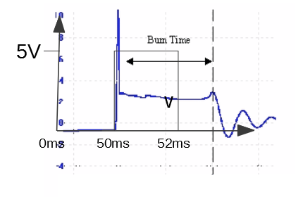

wir haben bei einem Freund ein etwas älteres BHKW, das klassisch über
Zündspule gesteuert wird.
Aktuell wollten wir dieses ein wenig über SPS etc. optimieren und suchen
d.h. eine Möglichkeit, den Zündimpuls (von einem Zylinder) "sauber" als
Impuls (5 ms länge) in TTL/24V Pegel zu erhalten. Zum Abgriff würden wir
hier am liebsten mit einer Stromzange arbeiten.
Jetzt wollen wir hier an der Stelle eigentlich nicht groß Basteln..
(nicht über ein OSZI Trigger oder gar eine Abblitzlampe aufschrauben und
umbauen). Wir erwarten eine Zündspannung von ~20kV. Der erwartende
Signalverlauf ist als Bild angefügt.
Kennt jemand hier ein bewährtes Bauteil, das diese Funktion evtl.
abdeckt? Oder evtl. ein ganz anderer Gedankenanstoß?
Grüße aus der Pfalz
Dominik
(Firma: matzetronics) #6991179
Das hier sollte eine geeignete Schaltung sein:
Beitrag "Kapazitive Abnahme Drehzahlmesser - Welec W2022A Reset"
Als Aufnehmer nimmst du keine Stromzange, sondern einen Draht der ein
paar mal ums Zündkabel gewickelt wird.
Die Länge des Ausgangsrechteck wird über den 100nF und den 27k
Widerstand eingestellt. Vorsichtige Gemüter legen noch 1MOhm - 2,2MOhm
hinter dem 220pF nach Masse und eine Diode in Sperrichtung über den 39k
Widerstand (also mit Anode nach Plus).
Das ganze in ein Schächtelchen und mit 3 Poligen Kabel (am besten
geschirmt) nahe am Motor unterbringen. Mit bis zu 15V kann der Chip
gespeist werden. Ob das reicht, könnte ihr mal ausprobieren. Ansonsten
sollte an den Ausgang noch ein Open Kollektor/Drain Gatter mit Pullup
auf 24V.
Natürlich geht auch ein magnetischer Drehzahlaufnehmer, wie er bei
vielen käuflichen Modulen dabei ist, z.B.:
https://www.amazon.de/BIlinli-Digitaler-LED-Drehzahlmesser-Drehzahlmesser-Näherungsschalter/dp/B07QZS3YPK/

(Firma: matzetronics) #6991244
Dominik N. schrieb:
> Ich finde das ist leider etwas viel "basteln" und bin verwundert, das es
> hier nichts fertiges auf Seite Industrie gibt. (Nach dem Motto: auf die
> Hutschiene in den Schaltschrank und fertig).
Das ist natürlich relativ. Für den einen ist es 'viel' basteln und für
den anderen ein Projekt vorm Mittagessen.
Industriemotoren haben sowas in der Regel schon ab Werk, wenn sie für
Drehzahlmessung vorbereitet sind. Und bei allen anderen Maschinen ist
die Vielfalt eben so hoch, das man da nichts schlüsselfertiges anbieten
kann.
Aber ihr könnt ja mal den Hersteller eures BHKW ansprechen, wie er das
so löst.
