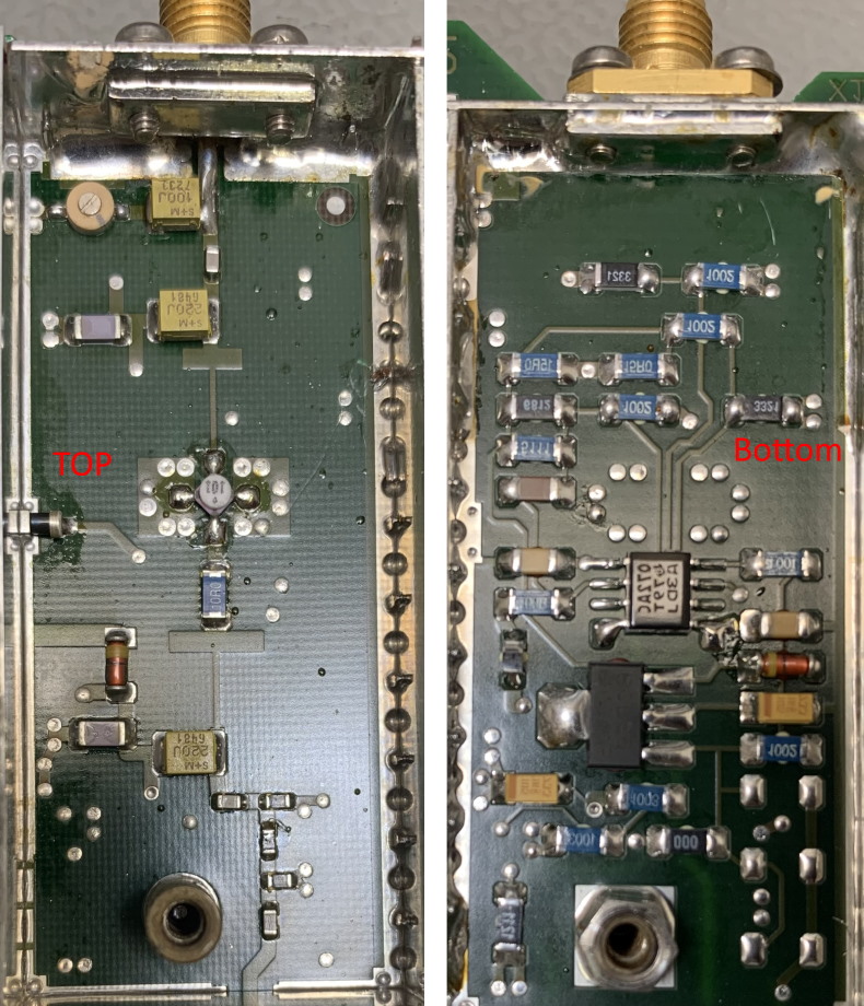

ich versuche derzeit einen Rohde & Schwarz FSEA20 zu reparieren. Nachdem
der YIG-Sampler jetzt wieder funktioniert, hat sich noch ein weiteres
Problem aufgetan. Auf der Baugruppe A150 (2nd Converter) ist der
Ausgangspegel des zweiten LO zu gering (Soll: 18 dBm / Ist: 4,8 dBm).
Nachdem ich jetzt mit meinen rudimentären HF-Messmitteln die einzelnen
Stufen mit dem Power-Meter und einer "Schnüffelsonde" durchgemessen
habe, bin ich der Meinung, dass die Letzte Stufe keine Verstärkung mehr
hat. Ich habe sonst keine Messmittel für 3,6 GHz. Der Schaltplan der
Baugruppe ist leider nicht aufzutreiben.

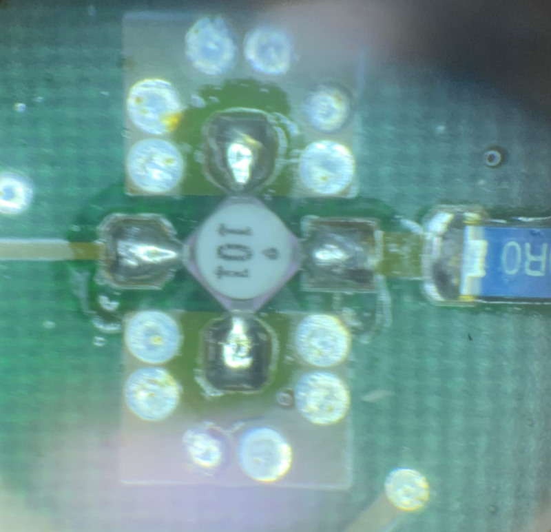

Soweit ich die Schaltung hier überblicke, müsste das ein MMIC Gain-Block
sein. Die Bias-Spannung am Ausgangspin habe ich mit 4,5Vdc gemessen.
Der MMIC (wenn es denn einer ist) steckt in einem 35 Micro-X Package,
und ich vermute, er ist von Hewlett Packard / Avago hergestellt worden.
Leider finde ich zum Marking 101 rein gar nichts. (MSA-0101, MGA-0101
oder AT-...) Gibt es hier noch einen Präfix, nach dem ich bisher nicht
gesucht habe?

von Mario H. (Gast)
Schau mal hier:
Beitrag "Transistor Marking"
Der sieht ähnlich aus und wurde als ATF-10136 identifiziert:
http://www.hp.woodshot.com/hprfhelp/4_downld/products/xrs/atf10136.pdf
Allerdings scheinen die V_DS = 4,5 V etwas viel zu sein. Vielleicht
kommt das aber auch dadurch, dass das Teil (oder etwas an der
Beschaltung) defekt ist.
von Engelbert S. (engelbert)
Genau, der scheint es zu sein. Vielen Dank für den Hinweis! Scheint auch
noch beschaffbar zu sein, und mit einem Gain von 13dB passt das genau zu
meiner Vermutung.

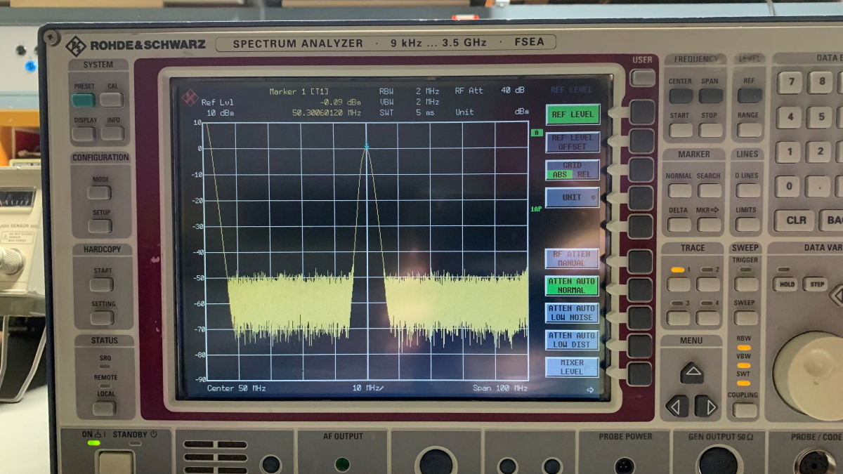

So, heute kam der Ersatz FET und wurde sogleich eingelötet. Der
Ausgangspegel des 2. LO beträgt jetzt ordentliche 16 dBm. Nach dem
Einbau der A150 Baugruppe läuft die Kalibrierroutine jetzt fehlerlos
durch, und der angezeigte Pegel ist auch korrekt.
Was mich allerdings noch etwas verwundert ist die Tatsache, dass der
alte FET laut dem AVR-Transistortester in Ordnung ist.
Naja, egal - ich freu mich, dass der SA wieder funktioniert.
