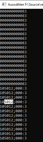

Ich konnte die Datenverbindung erfolgreich aufbauen und sehe auch, dass
das Multimeter Daten sendet......doch leider entsprechen die nicht
einmal annähernd der im 'PeakTech 4090 Interface Protokoll' (siehe
Anhang) angegebenen Spezifikation???
Statt Einsen und Nullen gibt das Gerät lediglich folgendes Gedöhns aus:
105016;000:3105016;000:3105016;000:3105016;000:3105016;000:3105016;000:3
105016;000:3105016;000:3105016;000:34905016;000:3105016;000:3105016;000:
3105016;000:3
Könnte mir bitte jemand verraten wo mein Denkfehler liegt? ^^

OP #6997592
Glaub nicht das das nur Garbage ist. :(
Der markierte Text (siehe Bild) stellt die gemessene Spannung dar...
Folgende fnc hat diese Ausgabe generiert:
Sub Read()
  Me.Handshake = Handshake.None
  Me.ReadTimeout = 5000
  Me.DtrEnable = True
  Me.Open()
  Do
    Console.WriteLine(Me.ReadLine)
  Loop
End Sub

Daneben tippe ich mal darauf, dass übersehen wurde dass die Übertragung
mit  7O1, statt den beliebten 8N1, erfolgt. D.h. da ist wahrscheinlich
noch jeweils das Odd-Parity Checkbit in die Daten gerutscht.

Ach Du großer Gott, stimmt, wer verwendet denn heutzutage 7o1?
Aber falls die 5012 stimmen, hat der TE Glück. Irgendwie hat er 7o1
eingestellt, es funktioniert jedenfalls.
Ok, die "05012" sind digit 4 bis digit 0 aus dem Protokoll. Weil dieses
Protokoll die Ziffern als ASCII verschickt, sind die tatsächlich lesbar.
Die '1' davor ist 0x31, also die 2. Zeile der Range-Tabelle. Das ';' ist
das Function-Byte ';'= 0x3B, also 1. Zeile der Function-Tabelle, also
Voltage. Für Voltage ist die zweite Zeile der Range-Tabelle 22V.
Insgesamt 5,012V.
Nach dem ';' kommen Status und Option1 und 2, alle 0. Der ':' ist option
3, 0x3A, also DC und auto. Die '3' ist option 4, 0x33 heißt Hold und LPF
aktiv. Dann kommt "\r\n" und beendet die Zeile.
