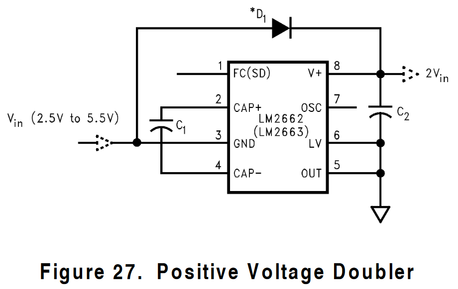

ich möchte die Eingangsspannung 3.3 V verdoppeln und weil ich den
Baustein hier rumliegen habe möchte ich den LM2663 dafür verwenden. Hier
das Datenblatt:
https://www.ti.com/lit/ds/symlink/lm2663.pdf

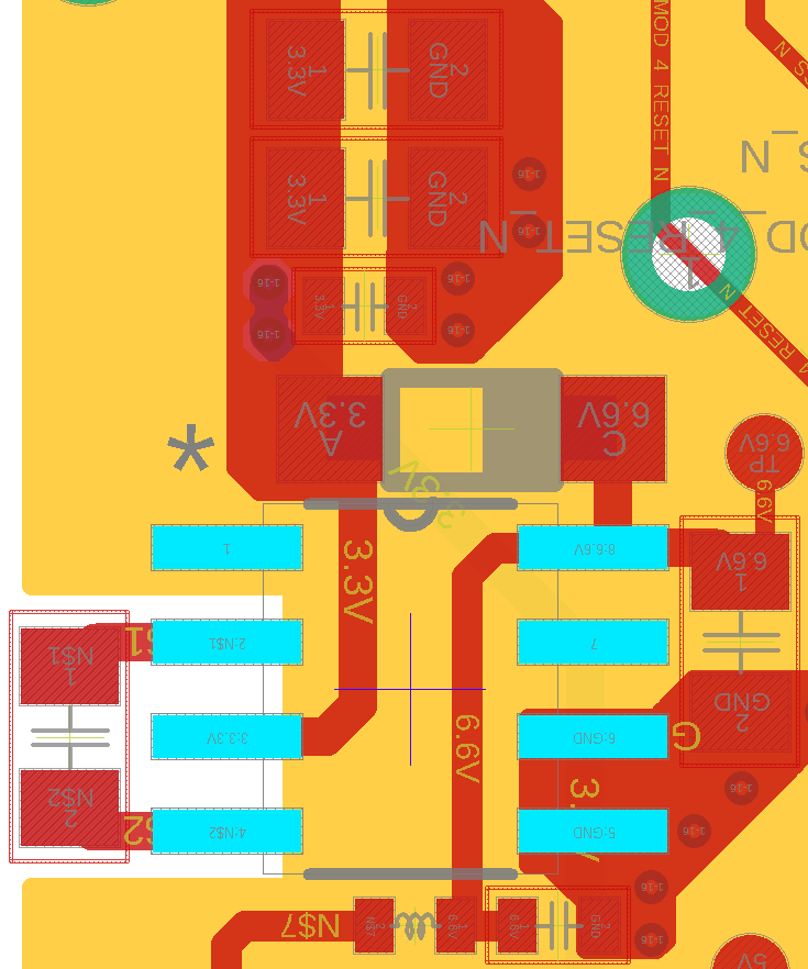

Ich habe das so wie im Bildchen zu sehen ist aufgebaut.
Ich habe nur Keramikkondensatoren verwendet.
Am Eingang sitzen 2x 22 uF 16 V + 100 nF 25 V.
Am Ausgang 1x 22 uF 16 V + 100 nF 25 V.
Der Kondensator zum Schalten ist 22 uF 16 V, habe aber auch schon einen
47 uF 10 V ausprobiert.
Was sehe ich?
Statt der erwarteten 6.6 V messe ich 3.3 V wie eben auch am Eingang.
Rippel sehe ich gar nicht. Auch nicht am Schaltkondensator. Für mich
sieht das also so aus als würde der IC nichts tun. Ich weiß nur nicht
wieso. Der zieht auch keinen Strom. Die Diode ist eine PMEG3020ER (
https://www.mouser.de/datasheet/2/916/PMEG3020ER-1600050.pdf ).
Habt ihr Ideen wie ich das debuggen kann?
Edith hat den Fehler gefunden:
Beim LM2663 muss Pin 1 (SD) mit Masse verbunden werden. Und zwar auch
wirklich mit Masse und nicht mit Pin 3 bei der Anwendung als Verdoppler.
Funktioniert jetzt wunderprächtig.
