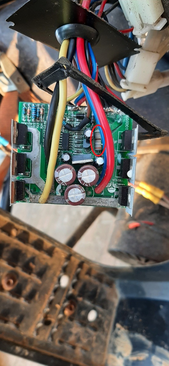

Da der E-Quad für unsere Tochter inzwischen zu langsam ist wollte ich
ihn schneller machen, ich habe gehofft das die drahtbrücke die drossel
ist, leider ist es nicht so, verbaut sind Mosfet 75V 80A, habe bei
Reichelt 75V 82A und 75V 120A gefunden, die Leiterbahnen werde ich
auflöten und die Kabel auswechseln. Würden die 120A gehen?
Alex

von Michael M. (Firma: Autotronic) (michael_metzer)
Alexander M. schrieb:
> verbaut sind Mosfet 75V 80A, habe bei Reichelt 75V 82A und 75V 120A
> gefunden, die Leiterbahnen werde ich auflöten und die Kabel auswechseln.
Nur durch das Austauschen des 80A Mosfets durch einen 120A Mosfet und
auflöten der Leiterbahnen, wird die Geschwindigkeit nicht nennenswert
erhöhen.

von Horst G. (horst_g532)
Wie kommt man auf die absurde Idee, dass ausgerechnet der spezifizierte
Maximalstrom der FETs die Geschwindigkeit beeinflussen würde?
Auch unter deiner in der fünften Potenz impliziten und natürlich völlig
aus dem Heck geleierten Annahme, dass eine relativ geringe Verringerung
des vermutlich ohnehin schon geringen Innenwiderstands der FETs eine
Verdoppelung der Geschwindigkeit zur Folge haben könnten – ja, Herrgott,
dann nimm doch bitte den einzig korrekten Parameter für deine
Überlegung, nämlich den Durchlasswiderstand der FETs *bei der bei dir im
On-Fall anliegenden Gatespannung*, und suche dir alternative FETs danach
aus.
Warum du stattdessen nicht sinnvoll an die Sache herangehst und erst
einmal eine Bestandsaufnahme machst und systematisch iterativ den besten
Lösungsweg erarbeitet, weißt wohl auch nur du – mir fielen jedenfalls
zahlreiche andere Parameter ein, die ich zuerst zumindest prüfen würde,
bevor ich anfange, wahllos Halbleiter zu tauschen.

Ich würde den Controller entfernen und diesen gegen einen ESC aus dem
Modellbau tauschen.
Zb. den VESC von Benjamin Vedder. Der hat BT, Geschwindigkeits- und
Leistungsprofile zum einstellen per App und allen Schnick Schnack.
Dazu dann vermutlich einen anderen Akku mit höherer Spannung, dass die
Wunschgeschwindigkeit auch erreicht werden kann.
Später können damit weitere Motoren angetrieben werden, z.B. der
Bollerwagen an Muttertag ;)
Bitte immer Helm aufsetzen!!

Und zum Quad: Der Mosfet-Tausch bringt nichts. Die Anteuerung wird
deswegen nichts anderes machen. Die Mosfet werden auch deutlich
überdimensioniert sein. Zeichne die Schaltung mal auf. Du wirst sehen,
dass es einen Feedbackwiderstand oder Strommessshunt gibt. Der ist Deine
Geheimwaffe. Rechnen nicht vergessen. Möglich ist aber auch, dass der
Controller stur eine fixe PWM drauf gibt. Wenn sich das nicht ändern
lässt, dann wirst Du einen neuen Controller brauchen.

von Paul (Gast)
Hör nicht auf die Moralapostel,
ich komme grade aus dem amerikanischen Teil des Netzes und habe mir
Videos angesehen wo Smart EQ HV Batterien repariert wurden. Da hagelt es
Applaus für den Tüftler. Hier ist das verloren gegangen, hier rennen nur
noch Bergabbremser rum, die sich wundern warum die Jugend sich nicht für
Elektronik interessiert. Die Gleichen zerreden auch jedem Interessierten
sein Vorhaben weil jede Bauartänderung die Zulassung erlöschen lässt und
sie Angst haben das das modifizierte Gefährt sie vom Fahrrad räumt oder
gegen ihre E-Klasse fährt. Egal, die ändern wir nicht.
Schau dir mal den Widerstand ein, den ich dir eingekreist habe.
Ich vermute mal das der die Strommessung übernimmt und damit deine
Leistung begrenzt. Der Controller misst den Spannungsabfall über diesem
Widerstand, ist der größer als x mV schaltet er ab. Wenn du den
Widerstand verkleinerst, dann fließt mehr Strom bevor die x mV
Spannungsabfall erreicht werden.
Den Widerstand kannst du anhand der Ringe bestimmen, ich erkenn die
Farben leider nicht.
https://www.digikey.de/de/resources/conversion-calculators/conversion-calculator-resistor-color-code
Tauscht du den gegen einen mit halben Widerstandswert aus, dann fließt
der doppelte Strom. Für deine Mosfets sollte das noch kein Problem sein.
Achte aber darauf, dass du den Widerstand in der passenden
Leistungsklasse wählst.
Bei halben Widerstand verdopplet sich die Verlustleistung am Widerstand,
die muss er abkönnen. Der auf dem Bild sieht so aus als ob er 4-5W
abkann. Dein neuer, kleinerer Widerling sollte als eher in der 10W
Klasse spielen.
VG Paul

von Alexander M. (alexcsi)
Danke Paul, werde auch jetzt auf den Amerikanischen forum ausweichen,
typisch deutsch.
von Mani W. (e-doc)
> Leistung begrenzt.
Wenn man einen normalen DC-Motor schneller drehen lassen möchte, dann
kann man das nur mit der Spannungserhöhung hinbringen, das hat nichts
mit Leistungsbegrenzung zu tun!
