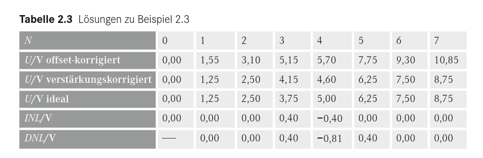

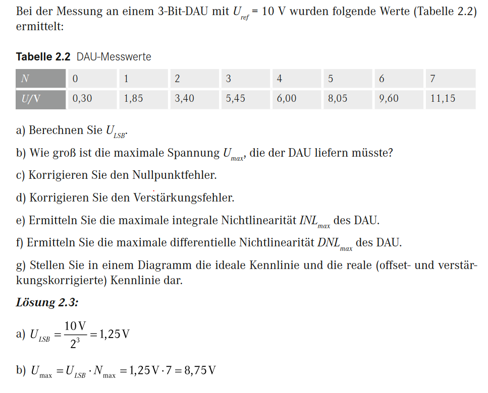

Nun, Methode 2 sieht doch nicht so verkehrt aus.
Von Stufe 0 bis Stufe 7 sind es 7 Stufen. Mit Stufe 0 inklusive wären
es 8.
Methode 1 ist vermutlich nicht richtig, denn die
Ausgangsspannungsdifferenz kann ja offensichtlich größer U_Ref werden.
#7000119
Ja nun, man geht hier von etwas aus ohne das zu schreiben, und zwar,
dass der DAC/DAU eine Spannung von 0 V bis U_Ref ausgeben kann. Das ist
bei realen Bauteilen nicht immer so, manche DACs können bis 2x U_Ref
oder so ausgeben.
Hier wird also gesagt der ideale DAC macht 0 V bis U_Ref in 3 Bits, also
8 LSBs. Das sind 7 Stufen. Das hier gemessene mit dem Offset und der
Verstärkung (wo auch immer die herkommen) sind als Fehler zu betrachten.
b) Verstehe ich auch nicht. Da steht nicht wofür der das liefern muss?
Was will man denn am Ausgang haben steht auch nicht da.
Edit:
Normalerweise, so kenne ich das, ist U_Lsb die Spannungsstufe je LSB.
Also die Schrittweite. Hier sind das 7 Schritte. Wenn der DAC also beim
Wert "000" 0 V ausgeben soll und beim Wert "111" 10 V ausgeben soll,
dann sind das 10/7 V je Schritt.
