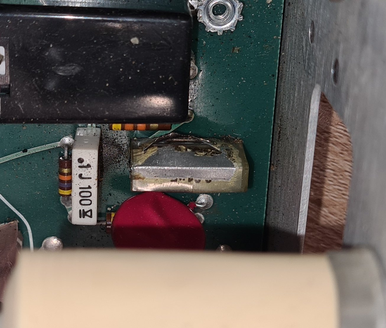

Sofern das Gerät einen Netzfilter direkt an der Kaltgerätebuchse hat,
schau Dir diesen mal genauer an!
Hatte ich hier schon am 2465B: Bei AUSgeschaltetem Gerät fing es
plötzlich an zu stinken und zu qualmen. Zum Glück war ich gerade im
Zimmer und konnte den Stecker ziehen.
Ein Kondensator in dem Netzfilter hatte das zeitliche gesegnet und durch
ein Loch im Netzfilter viel schwarzes Zeigs im inneren des Oszis
verteilt.

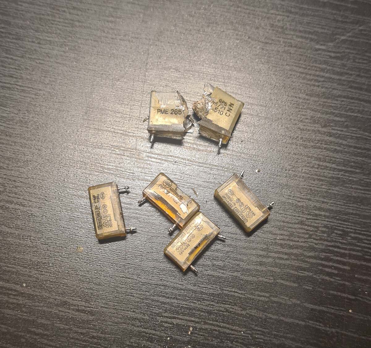

Wenn das Teil so einen RIFA-Enstoerkondensator am Netzeingang
hat dann UNBEDINGT wechseln. Selbst wenn der noch gut aussehen
sollte.
Sollte die Platine darunter schwarz sein dann musst du das
schwarze weitestgehend entfernen weil es leiten kann.

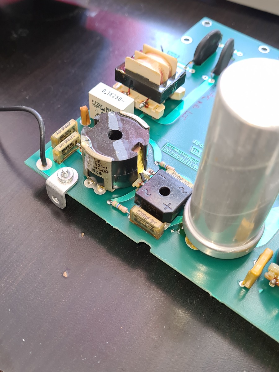

Erstmal Danke an alle, die geantwortet haben. Ich habe daraufhin das
Gerät noch einmal auseinandergenommen. Und da direkt unter dem
Kaltgeräteanschluss war der Übeltäter. Rundherum sind auch schön

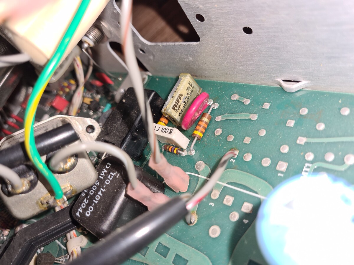

schwarze Partikel zu sehen (C901_hinten_cropped.jpg, C901_vorn.jpg). Auf
einer anderen Leiterplatte der PSU sind noch weitere Rifas, die ich in
dem Zuge auch gleich austauschen möchte (weitere_Rifas.jpg).

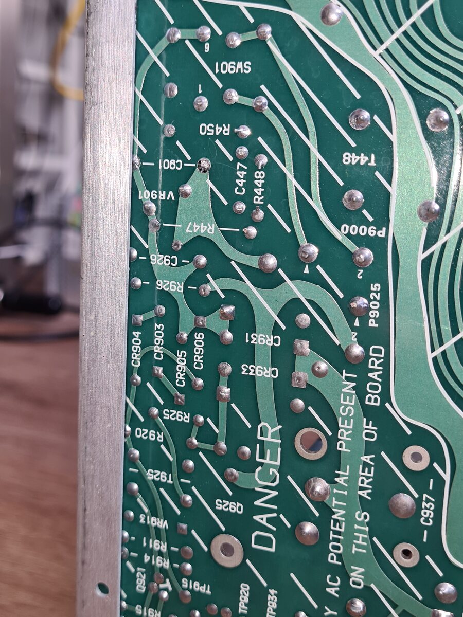

Jetzt fangen aber meine Probleme an. Ein Pad des C901 befindet sich
unter der Falz des Metallgehäuses (entloetete_Pads_C901.jpg). Die
Leiterplatte kann ich leider nicht lockern und verschieben. Das wäre
gleichbedeutend mit einer kompletten Zerlegung des Geräts. Mit Lötkolben
und Vakuumpumpe habe ich schon, so gut es mir gelingen will, das Lot von
den Pads entfernt, aber der Kondensator bewegt sich nicht. Ich gehe
davon aus, dass ich jetzt eine (nicht vorhanden) Heißluftpistole
brauche. Vor der Heißluft muss ich dann noch die umgebenden Elemente
schützen. Das wird wohl am Besten mit nicht vorhanden Blechteilen
funktionieren. Für das Prozedere sind weitere Hinweise gern gesehen.

Außerdem hat marsufant geschrieben, dass der Vorregler zerstört werden
könnte und man den prüfen solle. Welche Bauteile sind denn der
Vorregler? Seht ihr die auf den Bildern? Und viel wichtiger: Wie kann
man den denn prüfen? Ich habe jetzt nur noch ein Multimeter als
Prüfmittel.
Hier wurde auch geschrieben, dass man das Gerät offen anschalten kann.
Auf dem Gerät steht aber, dass man das nicht machen soll, weil
Gammastrahlung entsteht. Außerdem muss ich doch die kleine
PSU-Leiterplatte wieder einbauen und verbinden. Wenn ich das mache,
komme ich auch an verschiedene Bauteile zu Vermessen/Prüfen nicht mehr
ran. Was könnt ihr mit hier raten?

Das sind genau die Originale, der Teil von Rifa ist ja bei Kemet
gelandet.

Die Prüfung ist im Service Manual beschrieben.
Wenn ich downloadbar schreibe,
meine ich das du das auch lesen sollst. Und zwar die Kapitel principal
of operation sowie service.
Und ja, man muss es fast komplett zerlegen,
wenn Mann nicht nur pfuschen will.
#7002536
mit einer kleinen Dreikant Schlüsselfeile in das Aluprofil oberhalb und
unterhalb vom Pad vorsichtig eine Schlitz reinfeilen (ohne die Platine
zu beschädigen) und die entstandene Zunge herausbiegen?

OP #7003105
Ouh, bei dem geringen Abstand wird das wohl nichts. Das Blech hat auch
1.5 mm Dicke. Vielleicht geht da was mit einem Dremel-Trennschleifer?

Thomas W. schrieb:
> Unten Pad heißmachen und mit der anderen Hand oben ziehen, danach Pad
> saubermachen.
Da bewegt sich leider nichts. Daher der Gedanke, mit Heißluft an das
Geschäft ranzugehen.

#7003141
https://de.wikipedia.org/wiki/KEMET_Corporation
"Im Jahr 2007 wurden ...Evox Rifa...dem Konzern hinzugefügt...
2020 wurde die KEMET Corporation von Yageo übernommen"
Ich hatte schon mindestens drei dieser beeindruckenden Stinkbombenfälle.
Ein Philips Labornetzteil und zwei von Oltronix.
Kemet hat 2 Typen:
(P209) Not recommended for new design. Replacement series P409 275VAC
https://www.mouser.de/c/passive-components/capacitors/film-capacitors/?q=P409
da kommen noch beide Typenreihen. Manche enthalten ein RC-Glied, das
könnte die Gefahr etwas reduzieren.

OP #7005731
Thomas W. schrieb:
> Wenn sich nichts bewegt, ist das Lötzinn nicht geschmoltzen. Also zu
> schwacher Lötkolben oder zu wenig Kontakt. Neues Lötzinn dazu und >= 80W
> Qualitäts-Lötkolben von JBC o.ä.
> Heißluft hilft da eher wenig, da wird alles andere drumherum
> angeschmort.
APW schrieb:
> Anhand der Bilder ist es kaum zu glauben, dass sich das Teil nicht
> auslöten lässt.
> Breite Lötspitze (keine bleistiftspitze!), etwas Lot dazugeben, um den
> Wärmeübergang zu optimieren und dann gleichzeitig die betreffende Seite
> des Kondensators von oben ziehen.
Danke für die Hinweise. Ich habe mich jetzt mit frischem Mut wieder dem
Patienten gewidmet.
Den geplatzten Kondensator habe ich mit der Kneifzange zwischen den Pads
geteilt, so dass ich an jedem Beinchen einzeln ziehen kann.
Ich bin jetzt auf 380° hochgegangen und habe zur besseren
Hitzeverteilung auch etwas Lötzinn hinzugegeben.
Ich habe übrigens eine Weller 1010 mit 70 W in Verwendung. Hatte dies
aber für das Entlöten auf eher niedrige Temperaturen gestellt. Ich habe
früher  immer mal in der Handyreparatur ausgeholfen und ungelernt und
ungeübt ein paar SMD Pads abgerissen, daher vielleicht meine etwas
zögerliche Herangehensweise.
Der Kondensator ließ sich dann mit kräftig ziehen und schabendem und
kratzendem Geräusch aus der Bohrung ziehen. Vielleicht hat der
Leiterplattenhersteller seine Bohrer etwas länger laufen lassen, als gut
gewesen wäre; so eng wie die Löcher waren.
Die noch nicht geplatzten Rifas ließen sich vergleichsweise leicht mit
mehreren links-rechts-Pad-Erwärmungskombinationen und gleichmäßigem Zug
entfernen.
Danach noch das restlich Zinn abgesaugt und sauber gemacht. Bin schon
mal ein ganzes Stück glücklicher.
Jetzt guck ich mal, ob ich in dem Handbuch was zu Tests und dem
Vorregler finde und warte bis die Ersatzkondensatoren eintrudeln.
