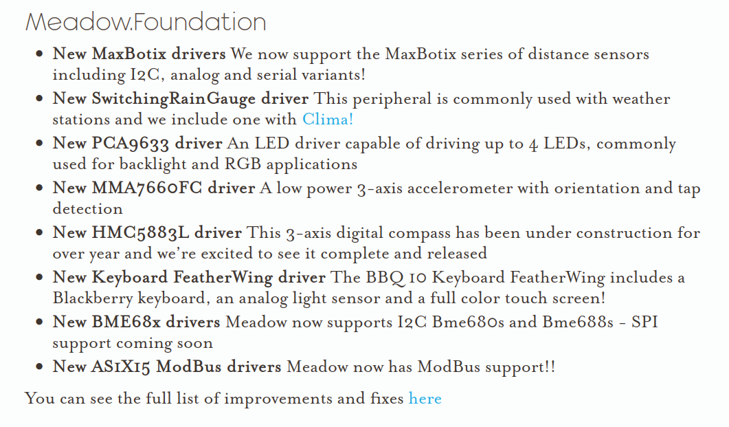

Die neueste Firmwarerevision des Boards bringt Anpassungen an Neuerungen – Visual Studio 2022 wird nun unterstützt, Besitzer des Meadow F7V2 können ob der korrigierten Pinout-Tabellen PWM uneingeschränkt nutzen. Sonst finden sich in der unter https://github.com/WildernessLabs/Meadow.Foundation/milestone/14?closed=1 bereitstehenden Meilenstein-Liste vor Allem neue Hardwaretreiber, die die direkte Ansteuerung verschiedener Komponenten erleichtern.
(Bildquelle: Screenshot)
Zu guter Letzt gibt es unter https://blog.wildernesslabs.co/b6-2-is-live-with-new-meadow-os-improvements-and-m-f-drivers/ eine bebilderte Anleitung, die den Aktualisierungsprozess demonstriert.
