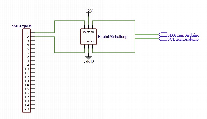

ich möchte für einen Versuchsaufbau ein Steuergerät mit einem Signal
versorgen, welches im Fahrzeug über die Stromstärke übertragen wird. Es
ist ein Datenprotokoll mit High und Low Pegeln, wie in anderen
Bussystemen, mit dem Unterschied dass die Pegel über die Stromaufnahme
definiert sind (High Pegel 28mA, Low Pegel 7mA) und das über einen
Spannungsbereich von 5-24V bei einer Frequenz bis 2500 Hz. Die
Ansteuerung würde ich gerne per Arduino machen, allerdings fehlt mir bis
jetzt jeglicher Ansatz einer Schaltung um die Stromstärke so präzise zu
regeln.
Habt ihr da eine Idee zu?
Viele Grüße und ein schönes Wochenende,
Sebastian

Ich bin mir reichlich sicher, das es da nur "unter X" und "über X" gibt,
und das da einfach ein Lastwiderstand eingeschaltet wird.
Wenn du unbedingt die Werte exakt replizieren willst, geht das mit zwei
simplen Konstantstromquellen, die bestehen nur aus 2 Widerständen, einem
Transistor und zwei Dioden, dabei lässt du eine an, die andere schaltest
du, fertig ist die Laube.

Apropos: Kennst Du das HART-Protokoll? Das wird seit ein paar
Jahrzehnten in der Industrie verwendet:

Mit einer Konstantstromquelle auf OPV-Basis. Der Sollwert kann von
einem Digitalpin vom Arduino aus gesteuert werden. Man muss nur den
passenden Spannungsteiler verwenden.

Zur Klarstellung:
1. Der Arduino ist der Master (?)
2. Die Signalübertragung erfolgt bidirektional oder unidirektional? Die
Signalbezeichnungen SDA/SCL lassen eher ersteres vermuten.

Also laut Datenblatt sind es genau die Stromwerte mit einer Toleranz von
+-20%. Mein Problem ist, dass die Spannung von 5-24V aus dem Steuergerät
kommt und ich quasi nur die Last auf den beiden Leitungen regeln muss,
unabhängig von der Spannung. Die Spannung die ich am realen Steuergerät
gemessen habe (zwischen den beiden Signalleitungen) liegt bei 10.4V.
Wenn ich jetzt davon ausgehe, dass die sich nicht ändert, dann kann ich
ja einfach einen Widerstand als High-Pegel dauerhaft anschließen und
einen zweiten für einen Low-Pegel bei Bedarf dahinterschalten. Würde
heißen ich nehm einen 370 ohm Widerstand für den High-Pegel und einen
1k1 bei Bedarf für einen Low-Pegel in Reihe?
Danke & Grüße,
Sebastian

OP #7001718
Dieter R. schrieb:
> Sebastian T. schrieb:
>> Hallo zusammen,
> Zur Klarstellung:
Genau, der Arduino soll z.B. ein Poti einlesen und auf dieser Basis die
Daten für das Signal erzeugen.
Das Signal ist unidirektional. SDA / SCL hatte ich als I2C o.ä. für die
Steuerung der Schaltung gedacht. Aber das Signal, welches ich am
Steuergerät emulieren möchte ist unidirektional. Es handelt sich um
Raddrehzahlsensoren an einem ABS-Steuergerät. Die Sensoren sind aktiv,
also Drehrichtungserkennend und übertragen so ein Datenprotokoll an das
ABS-Steuergerät. Das Steuergerät stellt die Versorgungsspannung auf zwei
Leitungen zur Verfügung und über die Stromaufnahme auf den beiden
Leitungen überträgt der Sensor Daten an das Steuergerät.

Also nochmal genau, was ist die Aufgabe:
1. Der Arduino ist der Master und muss nur senden.
2. Der erwähnte Sensor ist nicht physisch vorhanden, vielmehr soll der
Arduino diesen Sensor emulieren, also gegenüber dem Steuergerät als
Sensor erscheinen? Der Arduino muss also das Stromsignal erzeugen? Es
gibt eine Spannungsversorgung (positiv? welche Spannung?) und einen
gemeinsamen Massepunkt mit dem Steuergerät? Wie groß ist der
Spannungsabfall am Eingang des Steuergeräts bzw. dessen Innenwiderstand?
3. Das Protokoll kannst du folglich auch nicht frei definieren, sondern
musst das emulieren, was der Sensor liefern würde und das Steuergerät
erwartet?

Richtig. Der Arduino soll als Sensor fungieren und dem Steuergerät das
Signal emulieren. Also quasi den Raddrehzahlsensor emulieren, damit das
ABS-Steuergerät eine Raddrehzahl erkennt. Die Spannungsversorgung kommt
über die beiden Signalleitungen vom Steuergerät (10.4V), über die auch
per Stromsenke das Geschwindigkeitssignal vom Sensor zum Steuergerät
übertragen wird. Innenwiderstand kann ich am Montag mal messen. Das
Protokoll ist fix und muss nach Datenblatt emuliert werden.

Nachtrag: High Pegel 28mA, Low Pegel 7mA hat mich doch neugierig
gemacht, weil es überhaupt nicht dem entspricht, was man in Daten- und
Industrietechnik sonst gewohnt ist.
Der hier:
https://www.infineon.com/cms/en/product/sensor/magnetic-sensors/magnetic-speed-sensors/tle4943c/
entspricht z. B. dieser Spezifikation, allerdings mit einem
interessanten Protokoll mit DREI Zuständen 7/14/28 mA,
Manchester-Codierung und unterschiedlichen Signaltelegrammen mit 2 bis 9
Bit Länge je nach Drehzahl. Das verkompliziert die Anforderungen ein
kleines bisschen.
Ich würde was mit OP-Amp, PNP-Treibertransistor und Simulation in
LTSpice designen. Das ist problemlos machbar, aber nicht mal so eben als
Foren-Schnellschuss erledigt. Vielleicht kann man auch einen
handelsüblichen 20mA-Treiber dazu überreden, innerhalb dieser Parameter
zu funktionieren.

NPN mit Emitterwiderstand in den Sinn, wo der Arduino die Basisspannung
umschaltet.
