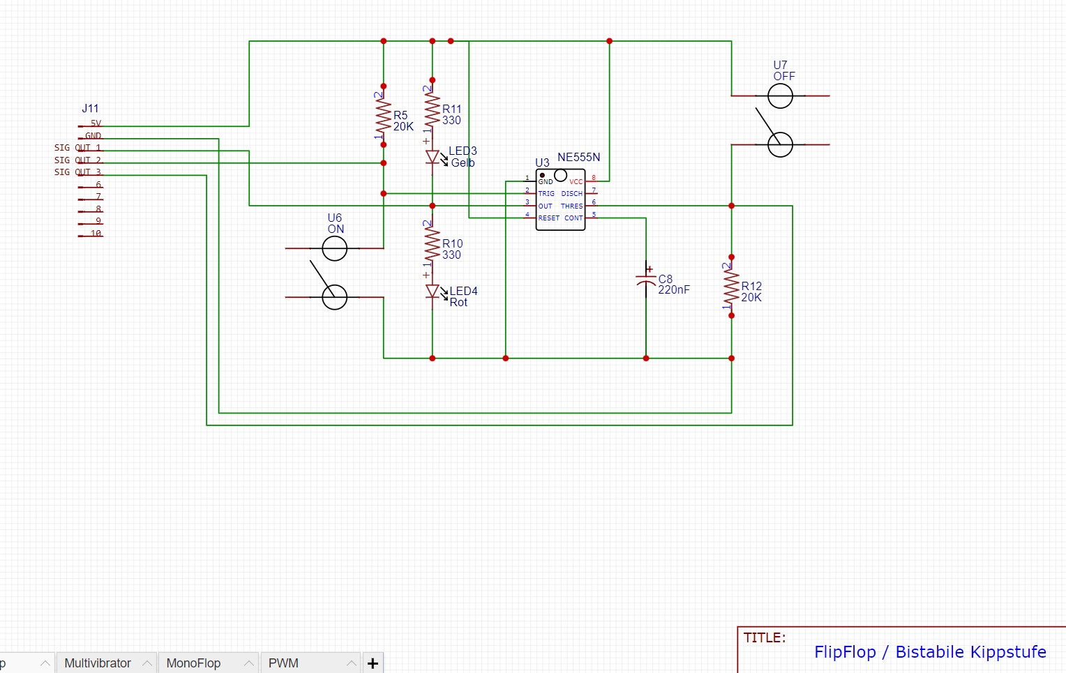

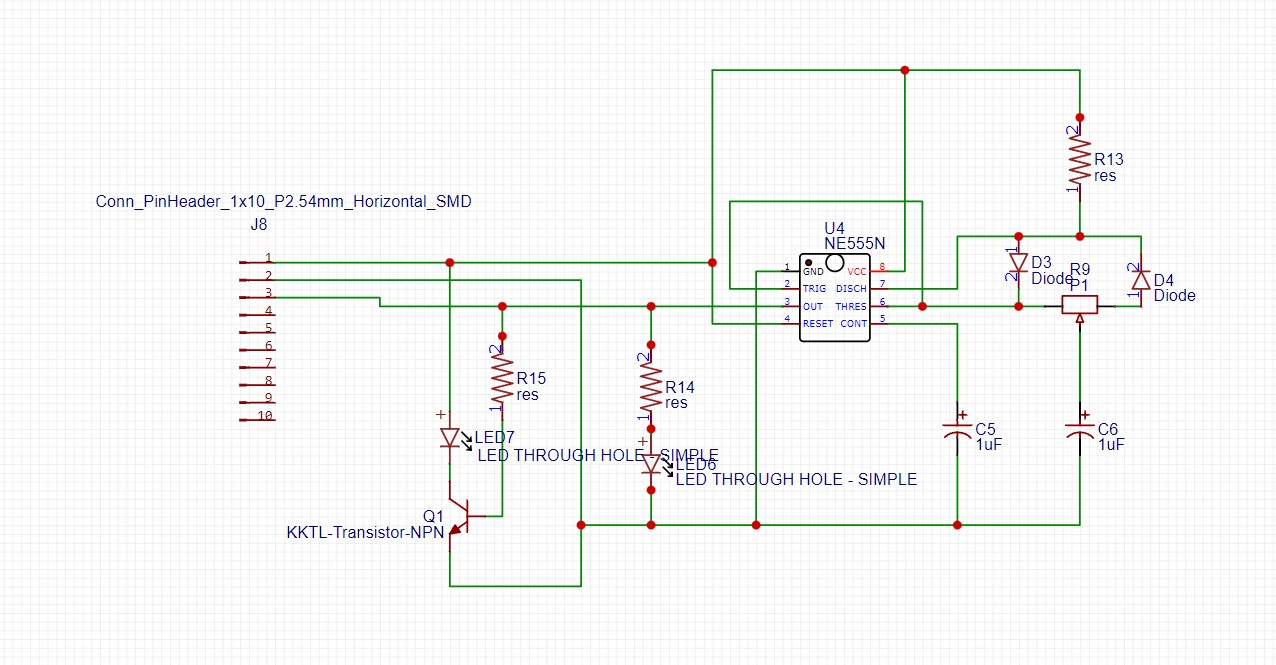

Ich versuche gerade, ein paar Übungsschaltungen zum NE555 hinzukriegen.

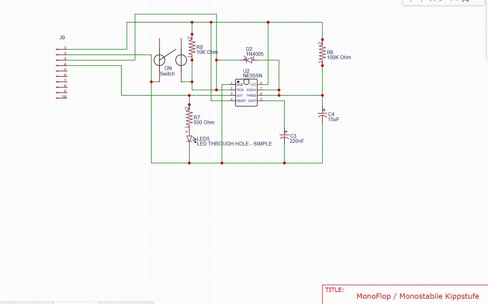

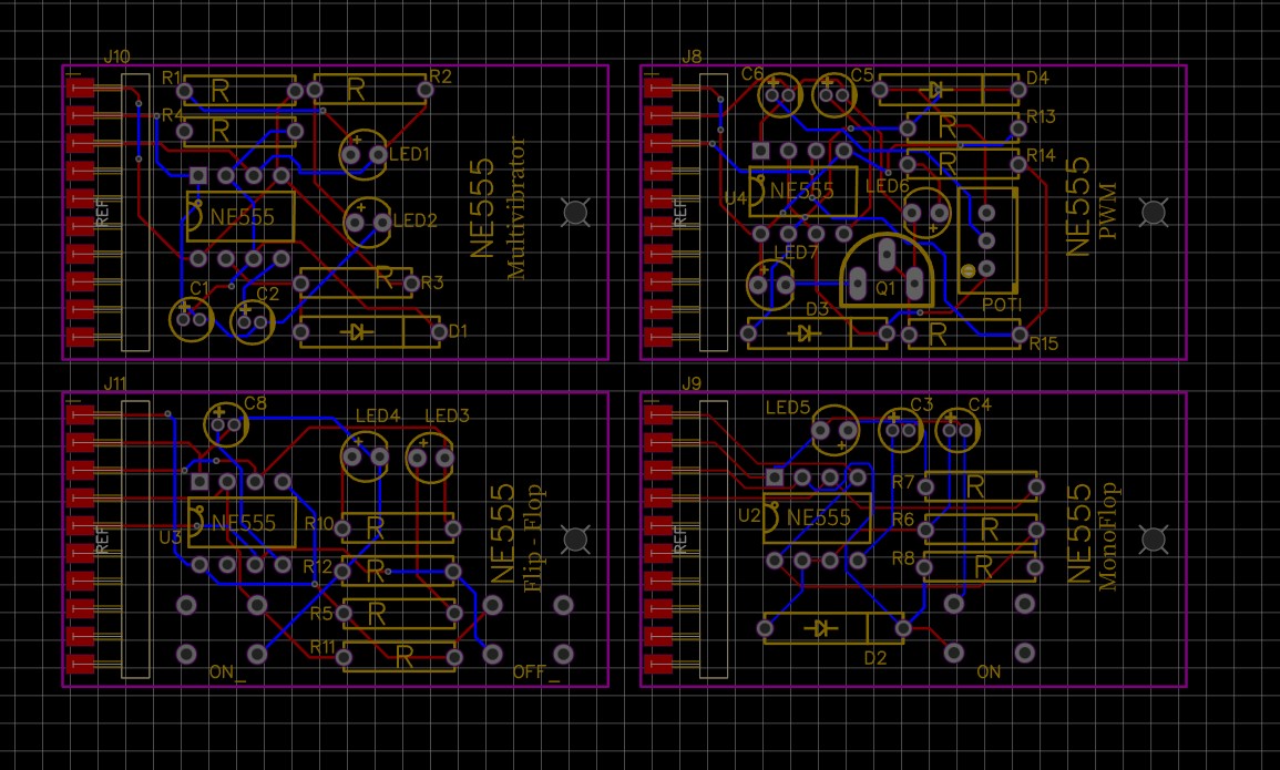

Dazu habe ich mir PCBs gefertigt (Anhang). Die MonoFlop Schaltung
funktioniert gut, nur beim Rest will es noch nicht so ganz.
Speisung: 5V

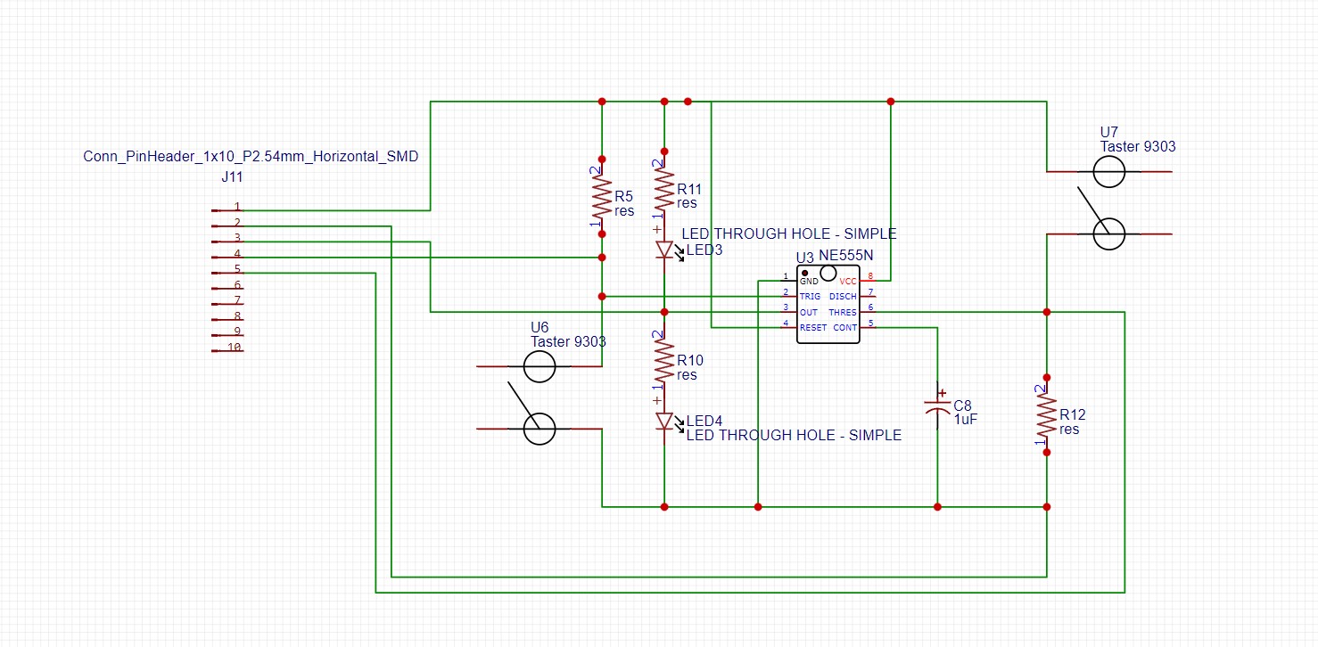

Flip Flop: Beim Drücken von "ON" ist die LED aus, erst beim Loslassen
geht sie an. Sie sollte aber eigentlich nicht ausgehen. Beim Drücken von
"OFF" geht sie aus, das passt. Mal gemessen, die Spannung fällt beim
Drücken des Schalters um ca 2V ab. Die 2. LED leuchtet gar nie...

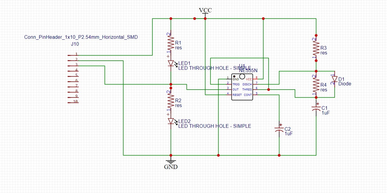

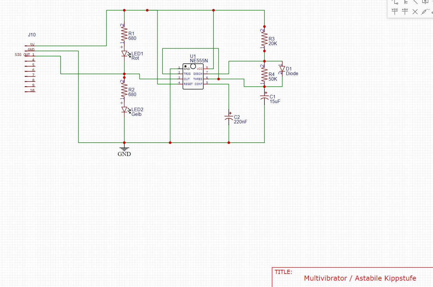

Multivibrator: Kriege da irgendwie gar kein schlaues Signal hin

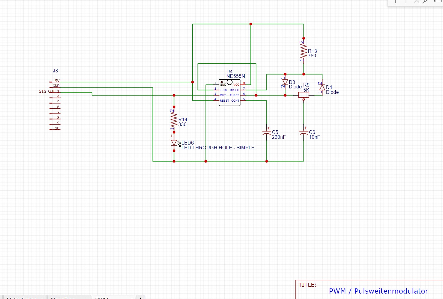

PWM: Die LED leuchtet nur ganz leicht.
Die LEDs haben jeweils einen ca. 400 Ohm Widerstand davor, damit sie
genug mA erhalten.
Ich denke, die Widerstände und Kondensatoren haben einfach keine guten
Grössen. Könnte mir da jemand funktionierende Kombinationen geben?
Ein/Ausschaltzeit so ca. 1 Sekunde.
Auf dem Schema ist Anschluss 1 jeweils +5V, Anschluss 2 GND und die
restlichen einfach zum Auslesen.
Ach ja, und der NE555 ist verkehrt herum im Schema, hab ich dann auf dem
Board korrigiert (andere Seite des PCB). Das stimmt so.

Meinst Du die Versorgungsspannung? Dann wird wohl R5 bzw. R12 (je
nachdem von welchem Taster Du schreibst) deutlich zu klein sein?
Wie wäre es, wenn Du in Deinen Schaltplänen statt »res« bei jedem
Widerstand den entsprechenden Wert einträgst; vor allem nachdem Du sogar
selbst falsche Werte als Fehlerursache vermutest?

Das hast du aber sicher wie jeder andere vorher mal auf einem
Steckbrett aufgebaut und ausprobiert?
Hast du dir mal andere Schaltpläne und Layouts auch angeschaut? Warum
sehen die so viel schöner aus? Warum sind deine Leiterbahnen so
unheimlich schmal und die Vias so unglaublich winzig? Warum machst du
nicht wenigstens den üblichen Blockkondensator zwischen VCC und GND?
Warum verwendest du im Schaltplan ein so arg ungünstiges Symbol, ao
alles wild links und rechts verteilt ist?

Die PCB kann nie durch die Design Rules Check sind gekommen, Q1 hat auf
die Platine 2 pins miteinander verbunden, nicht im diagram. Wenn ein
solchen fehler drauf ist dann vertraue ich die Platine gar nicht
Patrick aus die Niederlaende

Bei LED7 fehlt der Vorwiderstand!
von Juri W. (juri_w)
Hab ich deswegen gar nicht eingebaut, danke :)
Das Schema kommt nicht von mir selbst, das ist aus einem Übungsdossier
"kopiert". Dort war an der Stelle ein Motor vorgesehen.

Ja, ich weiss, meine Platinen sind nicht sehr schön und eigentlich zu
schmal & haben zu wenig Abstand dazwischen. Würde ich im Nachhinein auch
besser machen, musste aber leider alles schnell gehen damals. Tönt wie
eine dumme Ausrede, ich weiss...
Hier angepasste Bilder mit den jeweiligen Widerstands- und
Kondensatorwerten.
von Georg M. (g_m)
Die PWM-Schaltung ist immer noch fehlerhaft.
Was würdest du da ändern?
Also ich würde die Verbindung vom Pin 6 des NE555 zur D3 auftrennen und
dann eine Verbindung vom Pin 6 des NE555 zum Pluspol vom C6 herstellen.
Und auch beim Multivibrator die D1 entfernen.
Wo hast du die her? Hast du die dort abgekupfert:
https://elektro.turanis.de/html/prj186/index.html
Dann sieh dir da mal das Video zum Multivibrater an und finde da drin
die Diode. Korrekt beobachtet: da ist keine...
