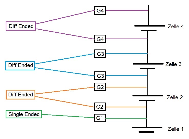

gelegentlich denke ich darüber nach einen Lipo-Lader nach meinen
Wünschen zu bauen.
>Teilaufgabe
Ein Teil davon ist natürlich das messen der Einzell-Zellspannungen
zwecks Balancing.
Meine Frage, um die ich mich manchmal drehe ist lautet, ob man einer
"ausreichenden" Spannungsauflösung nur mit immer mehr ADC-Auflösung
beikommt oder eben mit OP-Subtrahierern und damit Schaltungsaufwand.
>Hintergrund
Hintergrund bei beiden Ansätzen ist ja, dass der relevante
Spannungsbereich pro Zelle, der einen wirklich interessiert (mit
Tolelranz vll. 3V bis 4,5V) deutlich kleiner ist als das was ohne
weiteres erfasst wird - 0 bis 4,5V und dadurch - bei Serienschaltung der
Zellen - der weit überwiegende Teil der ADC-Auflösung verwendet wird, um
einen  irrelevanten Spannungsbereich auf zu lösen.
>Meine Ideen
Ich bin da eben bisher nur zu den 0-8-15 Lösungen gekommen mit immer
mehr ADC Auflösung zu arbeiten und mittels OP-Schaltung dem ADC die
Spannungsbereiche Mundgerecht zu servieren.
>Frage
Gibt es vielleicht eine clevere Schaltung aus passiven oder
zuschaltbaren passiven Elementen, mit der sich das anders  besser
cleverer lösen lässt?

OP #7005273
Prinipiell bevorzuge ich die Variante "Lader schlau - Akku dumm", da es
um RC-Modellbau Lipos von der Stange geht.
Vielleicht investiere ich noch mal Zeit in Recherche zu exitierenden
IC´s etc.
Zum einen hat mich die "Kopfnuss" jetzt nicht mehr losgelassen, zum
anderen versuche ich eine günstige "Good-Enough-Lösung" aus zu tüfteln,
um den Lader so günstig zu kriegen, dass man sich davon z.B. 4 oder 6
zulegen kann. (bzw. ich mir bauen :> )
(ich weiß, es gibt Multilader-Stationen)
Jedenfalls ist das Problem denke ich, eher ein David.
Nach dem angehängten schematischem Bild müsste es gehen, auch mit z.B.
10 Bit genug Auflösung zu haben, Lipos nicht kaput zu machen.
Die Gains (G) müssen bei jeder Zellstufe so eingestellt sein, dass die
resultierende Spannung die der Referenz nicht übersteigt.
Dann müsste eigentlich schon alles gut sein. (?)
>Einer der Anwendungsfälle
Ich habe eine kleine Drohne, die je nach Akku unter die 250 Gramm kommt.
Ich könnte mir vorstellen mit ner Meanwell 700mAh Stromquelle und einem
ATTiny261 ein einfaches Ladegerät mit passivem Balancing zu machen, dass
vielleicht unter 10€/Stück kommt.
Da es nur um 4 Zellenakkus geht, kommt man bei rund 16,8 ; sagen wir 17
Volt raus. Man könnte also den Versuch wagen, ein 19,xV Laptopnetzteil
zu nehmen, um die kleinen Lader zu versorgen. Das macht die Sache
einfach, weil man im Lader dann keine BugBoost-Topologie braucht und es
dadurch die genannte "Nur-Stepdown" Stromquelle tun könnte.

Gast #7005684
Ok, dann wird es die Schiene.
Was ist bei dir günstig? Ich hab nen 12S Lader gebaut, da kostet die
Induktivität schon 12€. Der läuft dafür aber auch schon mit 12V los und
setzt die Spannung hoch. Aber das trifft nicht deinen Anwendungsfall, da
dafür das Hirn in den Akku müsste. Hatten wir ja hier abgewählt.
Wenn dein µC am positiven Eingang deiner differenziellen AD-Wandler eine
höhere Spannung als VCC verträgt, dann könnte das klappen.
Die meisten die ich kenne können es nicht. Aber probier es aus :).
Jasson J. schrieb:
> BugBoost-Topologie
Ja, Boostwandler haben manchmal Bugs, aber das was du meinst ist
BuckBoost ;).
Willst du jetzt ein Ladegerät für 2-6? Zellen bauen oder für jede Config
ein eigenes?
Nach wie vor, der einfachste Weg zum Ziel ist ein LiIon Mess IC der
digital mit einem Controller spricht. Da ist das ganze Analog Front End
schon drin, du baust noch paar Filterschaltungen dran und bist schnell
fertig. Damit kannst du in der Regel alles zwischen 3 und 16 messen
laden, das Balancing aktivieren etc.
VG Paul
