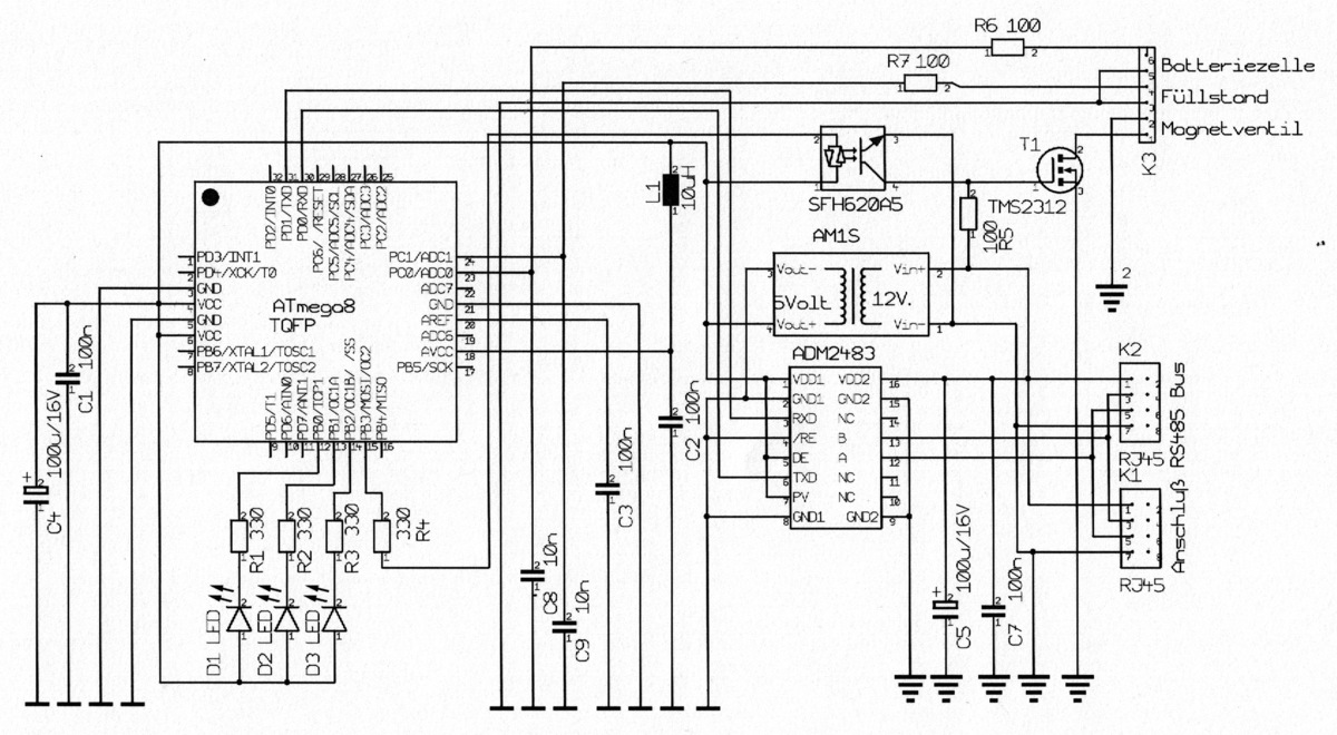

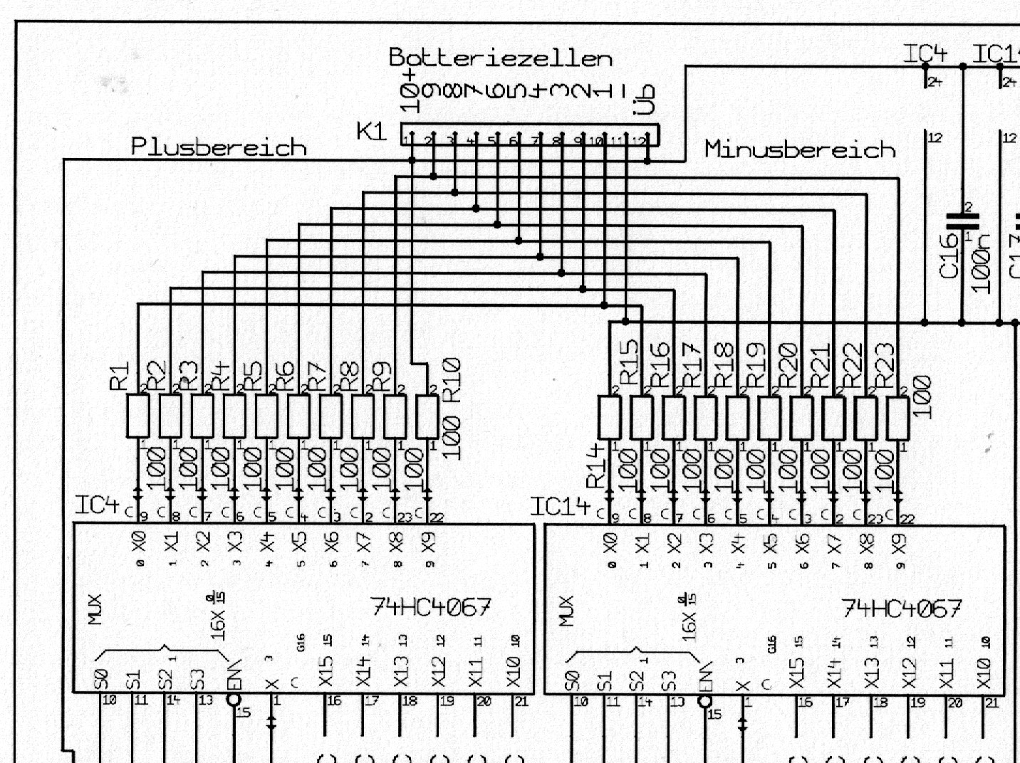

von Tom (Gast)
Stefan ⛄ F. schrieb:
> Messe jede Zelle mit einem Mikrocontroller und gebe das Ergebnis seriell
> aus.
> Die Ergebnisse kannst du dann (z.B. über Optokoppler getrennt) an einem
> zentralen Mikrocontroller einsammeln.
Die Idee vom Stefan hatte ich schon 2012 mal umgesetzt. Im Anhang der
Schaltplan falls es jemanden etwas nützt. Da steht auch noch Füllstand
und Magnetventil. Das kann dann natürlich wegfallen!
Im zweiten Bild stelle ist nur einen Ausschnitt bereit. Da ich mit
diesem Teil schließlich Geld verdiene. :-)
Hier habe ich mit Schalter ICs die einzelnen Zellen angesteuert und die
Spannung jeder Zelle auf einen AD Wandler gegeben der mit I2C
angesteuert wird. I2C ist dann mit einem ADUM1251 physikalisch getrennt.
Viel Spaß Tom.

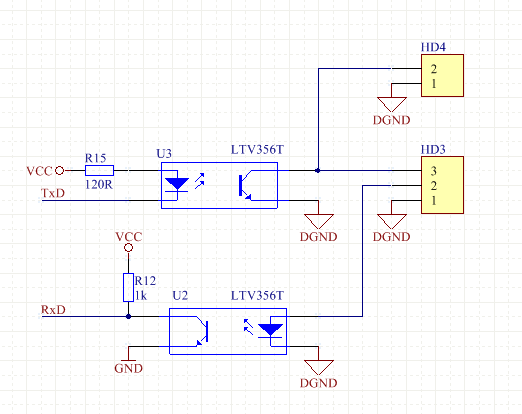

von Stefan F. (Gast)
Mehmet K. schrieb:
> Meine BMS sieht genau so wie von Stefan beschrieben aus.
Wie genau sammelst du die Daten zentral ein?
Ich würde die Ausgänge der Optokoppler gerne alle parallel schalten,
aber dann muss man irgendwie sicherstellen, dass nicht mehrere Sensoren
gleichzeitig senden.
von Mehmet K. (mkmk)
Senden tun die Balancer nur bei Request.
So konnte ich die TxD-Optos parallel schalten, während die RxD-Optos
über einen Multiplexer angesteuert werden. Siehe Anhang.
HD4 dient dazu, die Leitungen innerhalb der gestapelten PCBs zu
verbinden.
Da ich z.Zt. in Arbeit ertrinke, habe ich noch immer keine Zeit
gefunden, das Ganze nochmals zu überdenken und die PCBs zu bestellen.
Kritik ist also durchaus erwünscht.
