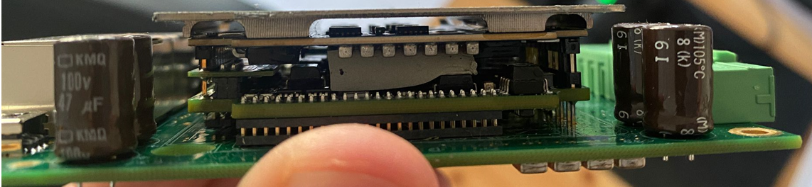

Angehängt ist ein Elmo Motorkontroller, bei welchem ich nicht ganz
verstehe, wie genau der Kühlkörper montiert ist.
Ganz oben sieht man diesen Alukühlkörper, welcher direkt unten auf das
PCB angelötet/geklebt ist. Auf der gegenüberliegenden Seite des PCBs
sind die MOSFETs, welche wohl direkt mit Vias eine Durchkontaktierung
zum Kühlkörper aufweisen. Nun scheinen das ja normale Mosfets im D-PAK
zu sein, welche mit Drain direkt auf der PCB Fläche unter dem Kühlkörper
verbunden sind, von daher kann der ja nicht gelötet sein, sonst würde es
einen Kurzschluss geben.
Wir der Kühlkörper mit einem Spezialkleber direkt auf den Lötstopplack
geklebt oder gibt es sogar noch eine bessere Kontaktierungsform, welche
elektrisch isoliert?

Lötstopplack zählt als nicht isolierend, wenn es um die Einhaltung von
Luft- und Kriechstrecken geht.
Ich vermute(!), dass es im Bereich der Auflagefläche des Kühlkörpers
keine Vias für den Wärmetransport gibt. Eben damit es keinen Kurzschluss
gibt.
Der Wärmetransport Richtung Kühlkörper findet wohl nur über das
Basismaterial der LP statt. Zwar weniger effizient und Peaks werden
schlechter gekappt, aber im Dauerbetrieb bei Sättigungstemperatur kein
Riesenunterschied mehr.
Kompromiss halt. Wie jedes Design.
