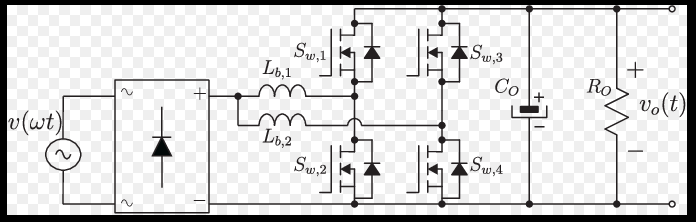

von Daniel E. (everyday_fun69)
Danke für den Link und die Erklärungen. Rein technisch würde der
Einspeise WR ja nicht wie im Beispiel die Spannung als Vorgabewertung
haben, sondern das Stromsignal. Korrekt?
Die Spannung/ Nulldurchgänge würde man dann als Information nehmen, ab
wann der Strom eingespeist werden kann oder?
Danke schon mal 👍
von Falk B. (falk)
So in etwa. Im Detail hab ich mich damit auch noch nicht beschäftigt.
Ich würde mal vermuten, daß der Wechselrichter zur Netzeinspeisung die
Netzspannung mißt und daraus das Soll-Signal für den Speisestrom
generiert, ähnlich einer PFC, nur halt mit anderer Energieflußrichtung.

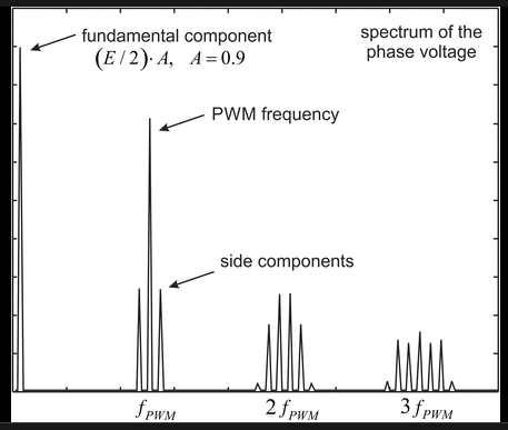

>> 3x48kHz sind immernoch weniger als 150kHz, da wo EMC relevant wird, dh
>> harmonische liegen immernoch außerhalb der EMC Richtlinien.
> Was ist denn das für eine Milchmädchenrechnung?
Stay professional, Falk.
> Seit wann addieren sich die PWM-Frequenzen?
Seitdem es Fourier gibt.
Du hast eine 50Hz Grundfrequenz und deine Schaltfrequenz. Schaut man
sich die PWM am Ausgang des Wechselrichters an und führt eine FFT durch,
sieht man Harmonische bei der Schaltfrequenz sowie multiple der
Schaltfrequenz. Ich habe für einen Wechselrichter mal ein Bild
angehängt.

Das bestreite ich nicht. Allerdings muss man bei 5kHz nicht zwangsläufig
schnell schalten, weil die Schaltverluste bei 5kHz wesentlich geringer
sind als bei 100kHz. Der einzige Grund, schnell zu schalten, ist um hohe
Schaltfrequenzen fahren zu können ohne dass die Halbleiter zu warm
werden. Aber das weißt du sicherlich selbst.

von Alex -. (alex796)
Falk B. schrieb:
> Alex -. schrieb:
>> Falk B. schrieb:
>>> Das wird teilweise auch so gemacht. Die Stromregler der 2phasigen PFC
>>> laufen mit 100kHz, die Spanungsregelung mit 50kHz.
>> Einphasig PFC mit interleaved boost converter
> Wie kommst du auf einphasig, wenn ich zweiphasig schreibe? ;-)
Einphasig netzseitig, zweiphasig interleaved zwecks Ripple cancellation
und Stromaufteilung (um die Spulen und Leistungshalbleiter mehr zu
schonen), siehe Anhang. Alle anderen Konstrukte würde mich wundern. Aber
wie gesagt: Ihr habt sicherlich eure Gedanken zu eurem Produkt gemachtm
und seit zu dem Entschluss gekommen.
