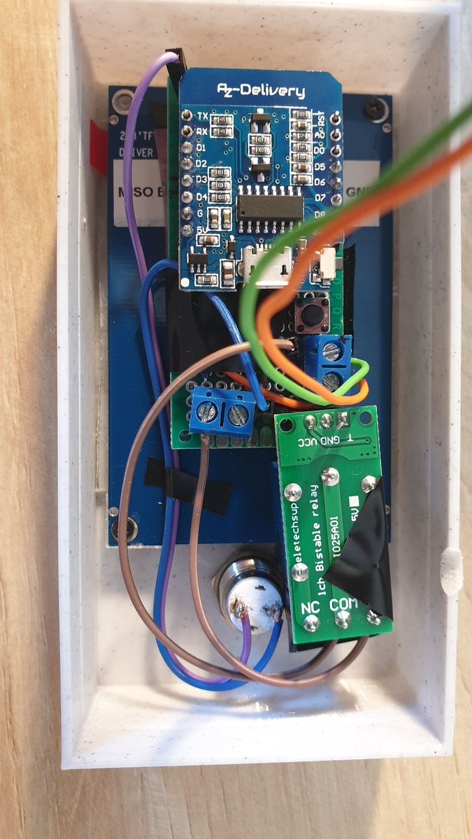

ich bin auf der Suche nach einem kleinen bistabilen Schalter um einen
ESP an und aus zu schalten.
ESP und ein kleines Display sind in einem Gehäuse verbaut in dem ein
Dip-Schalter ist, das wird bisher mit einem Ich Bistable Relay
realisiert. Das funktionsier auch wunderbar, allerdings ist das Ding für
meine Zwecke ziemlich groß. Daher suche in alternative Komponenten oder
alternative Lösungen.
Thanks for any advice ...

zunächst ja, das Relails soll auch das Display off setzten. Der
Stromverbrauch ist ein Argument, aber nicht das alles entscheidende.
Zunächst ging es mir um eine "einfache" Schaltung.
Deinen Vorschlag werde ich mal durchgehen, mir es geht vor allem, daher
auch die Anfrage, das ich die Schaltung auf der Größe eines 2,8"
unterbekomme. Dazu war das bisher verwendete Relais eigentlich zu groß.
Anbei mal das "Konstrukt" welches ich jetzt realisiert habe um die
grundlegende Funktion zu testen. Nun soll das optimiert werden. Dazu
eben auch verkleinert.
Komponenten: TFT, Wemos D1, Relais, Platine, Dipschalter und kleiner
Dipschalter auf der Platine für den Reset.
Das Display/ESP ist mit nem MQTT verbunden und zeig eben werte an.

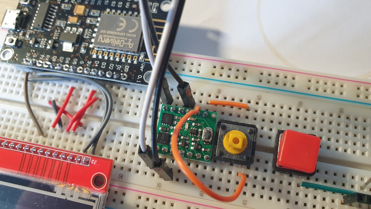

Jorge schrieb:> scheint ja das zu sein, was ich suche ... danke!
Leider sind sie zur Zeit nicht lieferbar. Ich kenne aber keine anderen -

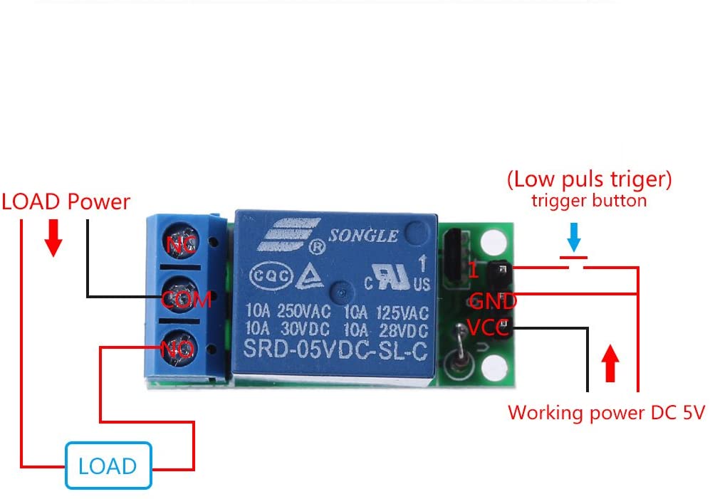

WaMin schrieb:> MaWin schrieb:>>> aus zu schalten, wenn dein bistabiles Relais dauernd mehr Strom braucht>> Du weißt schon, was ein bistabiles Relais ist?
Du weisst nicht, wie das abgebildete Relaismodul funktioniert.
kurzes Feedback: Teil ist gekommen und macht genau das, was es soll!
Durch den Anschluss eines exterenen analogen Dip-Schalters kann ich das
1:1 in meine bisherige Logik übernehmen.
Danke für die Hilfen!

https://www.pololu.com/product/2808
p.s. bei mir wird gar kein Off-Strom angezeigt.
