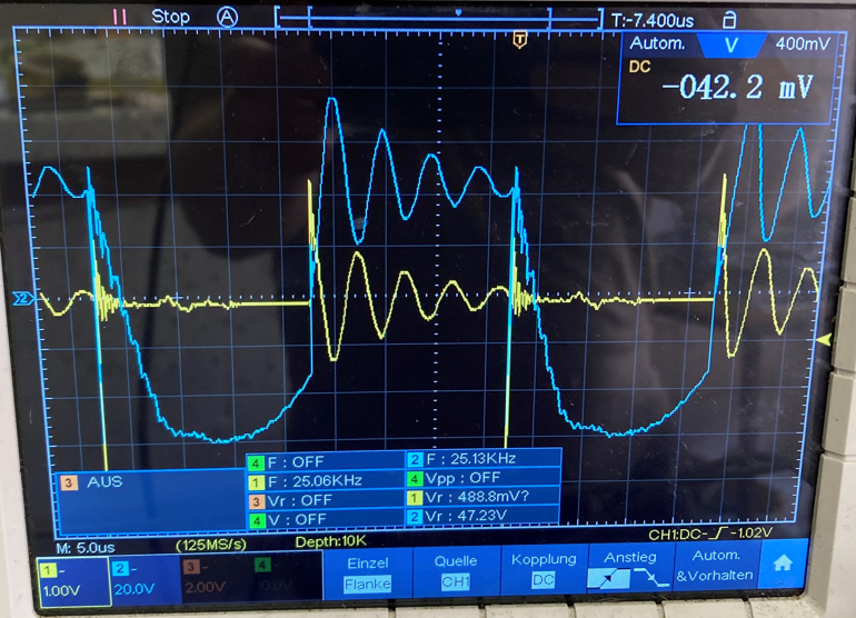

ich habe eine Hochspannungsspule 6:600, da ich nur 50 % Wirkungsgrad mit
der Spule und Kaskade erreiche, wollte ich die Spule naeher untersuchen.
Habe mit Kurzschluss und Leerlaufmessung begonnen. Positiv war, es haben
alle Verluste aus den beiden Messungen (plus Snubber) genau die Leistung
ergeben die verloren geht.
Allerdings kann ich meine Messung nicht wirklich deuten. Hat hier jemand
eine Erklaerung und kennt vielleicht den Verlauf?
Zur Messung selbt. Fuer den Strom habe ich einen 0.01 Ohm Widerstand
verwendet um den Strom (gelb) zu erfassen und die Spannung an der Spule
(blau).
Das Oszi habe ich mit einem Trenntrafo betrieben, da ich die Spule nicht
mit einer Sinusspannung, sondern mit einer Rechteckspannung betreibe
(Flyback).

Was denn für eine? Bild? Link? Datenblatt?
Deine Spule ist mal sicher ein Transformator. Und dazu gehört eine
Schaltung.

Gast #7010447
Wie hast du das ermittelt oder berechnet?
In diesen beiden Fällen ist der Wirkungsgrad natürlich 0%.
Bei steigender Belastung steigt der Wirkungsgrad bis zu einem
Maximum. Bei weiterer Belastung sinkt der Wirkungsgrad wieder.
