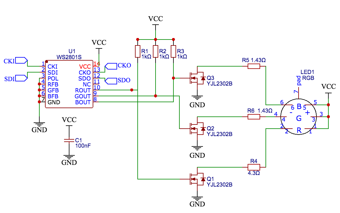

Die Schaltung (siehe angehängten Schaltplan) soll mit einem WS2801 LED
Treiber IC (https://www.led-studien.de/datasheet/WS2801.pdf) eine 3W
RGB-LED ansteuern. Der WS2801 selbst kann pro Kanal leider keine 350mA
treiben, aber in den Application Notes wird eine "Constant Voltage
Driving Mode with External Switches" beschrieben. Dort schaltet ein
Transistor am Ausgang die LED. (Fig.8 - im Text wird fälschlicherweise
Fig.9 referenziert)

Ich habe also die Schaltung wie im angehängten Bild (und nach Vorschlag
des Redditors) auf einem Breadboard und einem wohl massiv
überdimensionierten IRLB8721PBF aufgebaut - und dort hat alles wunderbar
funktioniert.

Das zweite Problem, das sich dann zeigte, war, dass die LED leicht
flackerten. Meine Vermutung war, dass der Pull-Up mit 1K etwas zu knapp
bemessen war, und der WS2801 das Gate des MOSFET nicht voll nach GND
ziehen konnte. Ich hab den 1k Pull-up durch einen 10k Pull-Up ersetzt,
und das flackern war weg. Nach einiger Zeit ist mir allerdings
aufgefallen, dass die LED nie ganz aus sind, wenn sie es sein sollten,
sondern immer noch leicht glimmen. Mit einem Poti habe ich dann den
Widerstand des Pull-Ups bestimmt, bei dem die LED auch aus war, wenn sie
es sein sollte: 33 k - Das kam mir für einen Pull-Up recht viel vor,
aber damit funktionierte die Schaltung dann.
Eine Alternative, mit der ich sie auch ans Laufen bekommen habe, war
folgende: Den POL(arity)-Pin des WS2801 doch wieder auf HIGH zu ziehen.
Damit waren die LED dann auch schon mit dem 1k Pull-Up aus, wenn sie es
sein sollten. Allerdings bin ich ein wenig unsicher, da das laut meiner
Interpretation des Datenblattes den IC in den "Constant Current Driving
Mode" versetzt. Das will ich ja eigentlich nicht?
Da ich jetzt (auch aus einem anderen Grund) noch einmal neue PCBs
fertigen muss, hier die Frage: Welches meiner beiden Lösungen ist die
bessere Variante? (33k Pull-Up oder POL auf HIGH?)
Und ich werde das Gefühl nicht los, dass ich nicht verstehe, was im
WS2801 vor sich geht. In meiner Vorstellung liegen an den X_OUT-Pins im
Constant Voltage Driving Mode verschiedene Spannungen an, die dann den
MOSFET durchschalten oder eben nicht. Warum da dann der Wert des
Pull-Ups so wichtig ist, ist mir nicht klar. Vielleicht kann da einer
mein Verständnis erhellen. (Entsteht da vielleicht ein relevanter
Spannungsteiler, der die Spannung am MOSFET beeinflusst?)

Ein Blick in die Datenblätter verrät folgendes:
Der "überdimensionierte" IRLB8721 hat ein Uth von ca. 1,8 V bei 25 µA.
Der "Neue" hat ein Uth von ca. 0,78 V bei 250 µA.
Bei 250 µA leuchtet eine LED bereits deutlich sichtbar, selbst bei 25 µA
schon ein klein wenig.
Grob überschlagen (Mathe falsch, keine Lust die exakten Formeln
nachzuschlagen, aber pragmatisch grob passend) hat "der Neue" dann bei
25 µA ein Uth von 0,5 V. Das ist ja keine Schwarz-Weiß-Ein-Aus-Thematik,
sondern ein mehr oder weniger sanfter Übergang ... Analogtechnik eben
Der WS2801 hat eine "Output Saturation Voltage" von ca. 0,4 bis 0,6 Volt
(bei 20 mA), für andere Ströme ist nix spezifiziert (Seite 2 ganz
unten).
Kurz: Es ist gut möglich, dass Dein Uth bei dem neuen Mosfet ZU GERING
ist, weil der WS2801 die Spannung nicht so weit runter ziehen kann.
Deswegen leuchten die LEDs noch und vermutlich schwingt / flackert es
deswegen auch.
Ein Mosfet braucht (DC-mäßig) keinen Strom, daher ist ein großer Pull-Up
theoretisch kein Problem. Praktisch wird es ein Problem, weil der
Treiber PWM macht und dann die Gate-Kapazität zu langsam aufgeladen
wird. Der Mosfet wird dann unnötig heiß und die PWM ist nicht mehr
linear. UND der Treiber bekommt die Gates auch nicht schnell genug
entladen, weil er eine Sättigungsspannung hat, die sehr dicht am Uth
dran ist.
Ich würde keines von beidem machen, da es Gefrickel ist. Sonst erlebst
Du bei den nächsten PCBs wieder eine Überraschung.
Vorschläge:
1. Nimm andere Transistoren.
a) Entweder npn ... dann einmal kurz vorher auf dem Breadboard aufbauen
und testen, ob das funktioniert ... oder
b) Nimm Mosfets mit einem Uth von mehr als 1,2 V. Damit bist Du
ausreichend weit von den 0,6 V Sättigungsspannung entfernt.
2. Achte darauf, wo Du die ICs herbekommst. Das Datenblatt ist schon
"schlampig" ... es würde mich nicht wundern, wenn jemand dazu noch
schlampige ("gefälschte") ICs verkauft. Nur so 'ne Idee. Normalerweise
sollten sich Chips aus unterschiedlichen Chargen nicht gegensätzlich
verhalten.
3. Miss mal nach, was Deine Schaltung tatsächlich macht! ;-)

Hallo Sebastian
Betr. 1) - aus dem Datenblatt ist tatsächlich nicht ersichtlich, wieso
POL offengelassen sich gleich verhält, wie wenn er auf GND gelegt wird
und wieso die Funktion anders als beschrieben ist. Ich hätte den pin
auch auf GND gezogen, da Du ja die invertierte Polarität möchtest.
Betr. 2) bin ich einer Meinung mit Christoph. Ich hätte aber noch einen
andern Vorschlag: um den FET unabhängiger von Sättigungseffekten des
R/G/BOUT zu machen und daher niedriges Uth spezifizieren zu können (um
den Transistor möglichst leitfähig zu machen sollte ja VGS - Vth
maximiert werden und Deine Spannungen sind ja nicht enorm) könntest Du
einen P-Kanal MOS verwenden. Der Leckstrom am Ausgang des WS2801 ist ja
mit max. 1uA spezifiziert, d.h, mit einem pull-up von 10k wäre der
P-Kanal MOS sicher dicht. Ich verwende z.B. immer gerne mal Si3477. POL
wäre damit wieder umzukehren. Ich hoffe, mein ASCII-art kommt durch
  ----------------   Vcc
  |R|    | |>-|
   |_____| |------
   |            |R|
   |            _|_
   |            \ /  LED
 R/G/BOUT      -----
                GND
Viel Glück
- Till
...one more thing...
wie von Christoph schon angetönt möchtest Du R1/2/3 so klein halten,
dass die Zeitkonstante zum Entladen der FET-Kapazitäten (schon beim
Si3477 beträchtliche Ciss=2.6nF, Crss=0.6nF zusammen also ~3nF) klein im
Vergleich zur PWM Frequenz bleibt. Falls ich das richtig verstehe sind
das 2.5kHz ~ 400us (nachmessen?). Ein dickerer FET kann nicht nur
stärkere Lasten treiben - er braucht (beim dynamischen Betrieb) auch
mehr Treiberpower.
10k*3nF = 30us; sollte OK sein, viel grösser würde ich R1 bei diesem
Beispieltransistor nicht wählen.
