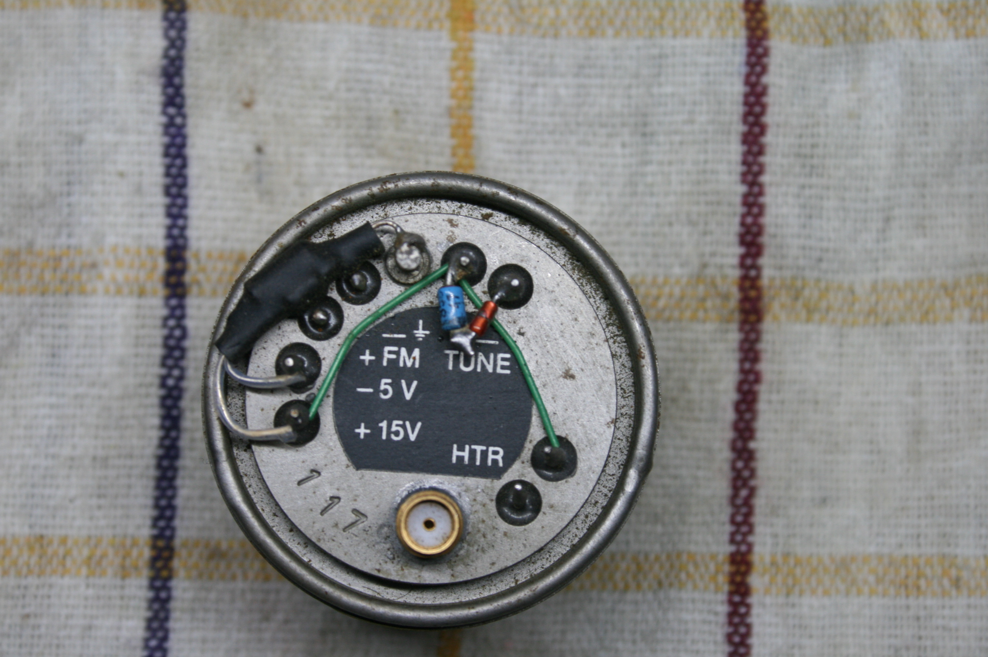

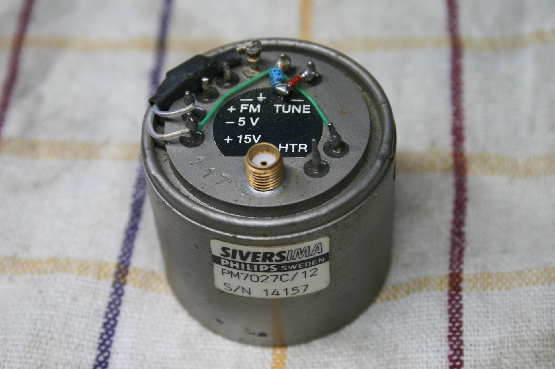

wer kennt das abgebildete Teil? Es stammt vermutlich aus einem
Spektrumanalyzer, aber ich wüsste nicht, was man damit anfangen könnte.
Kann das vielleicht jemand gebrauchen?
Vielen Dank ...
von F. M. (foxmulder)
Schaut nach einem VCO aus.
Versorgungsspannung
HTR-->Heizer
FM Tune-->Abstimmspannung
mfg

Ah, das ist ein YIG-Oszillator 4-8GHz.
OK, leider doch nicht ganz mein Frequenzbereich.
von Wilhelm S. (wilhelmdk4tj)
Das ist ein YIG Oszillator.
Sivers war (ist) eine Tochter von Philips für deren GHz Kram
73
Wilhelm

Das Dumme daran ist dass so ein YIG-Oszillator für sich alleine
wertlos ist solange man ihn nicht für einen genau passenden
defekten einsetzen kann.
Die Beschaltung ihn für sich alleine zu betreiben ist so auf-
wendig dass es für die meisten Leute keinen Sinn macht. Wer
baut sich schon eine (Hoch-)Stromsteuerung und eine komplette
PLL um so ein Monster unter Kontrolle zu bringen. Freilaufend
ist so ein Oszillator sowieso ein Ding der Unmöglichkeit.
SCNR
(habe beruflich in einem professionellen Gerät mit einem
vor sich hindriftenden YIG-Filter ausführlich zu tun gehabt)

Einen YIG-Oszillator kann man (entsprechende Messtechnik vorausgesetzt)
einfach testen. Die Heizung und die Feinabstimmung kann man erst mal
weglassen, es braucht nur die Betriebsspannung für den Oszillator und
ein Labornetzteil mit einstellbarem Strom für die Abstimmwicklung.
Frequenzgang und Linearität der Abstimmkurve in MHz/V kann man so schon
herausfinden.
