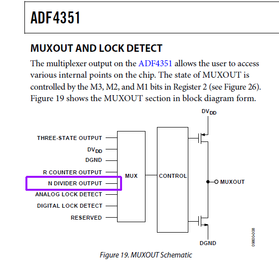

Du könntest dafür durchaus einen ADF4006 oder ADF4008 verwenden.
Diese PLL Chips haben ja einen Multiplexer-Ausgang der dazu
benutzt werden kann den Ref-Teiler oder Haupt-Teiler direkt
auszugeben.
Aber da liegt es ja nahe direkt diese Chips als PLL zu verwenden.
Und das wiederum geht mit dem vorhandenen ADF4351 ja auch.
Denn jede Einstellung die Fraktionalteilung vermeidet wirkt
wie eine Integer-Teilung (ohne Nachteile).

Ich weis ja nicht woran es liegt, das ich mit dem ADF4351, was Störhub
betrifft ein wesentlich besseres Ergebis bekommen habe, wenn ich die
Regelschleife künstlich langsam gemacht habe. Vielleicht ist es das
Amplitudenrauschen was mir auch Probleme macht.
Im Grunde genommen will ich mir eine Möglichkeit schaffen, das ganze
experimentell zu ermitteln, ohne jedemal meinen Swob komplett zu
zerlegen.
> auszugeben.
Den werde ich mir mal näher anschauen. Bei dem ADF4351 komm ich nicht an
das runtergeteilte Signal vor dem Phasenvergleicher dran.

von HF Pfuscher (Gast)
Wenn du nicht rankommst heisst das noch lange nicht dass
"man" nicht rankommt.
Also ich behaupte dass es möglich ist am ADF4351 den
Hauptteiler auf den MUX-Ausgang zu führen.
Beweise zum Widerlegen dieser Behauptung werden gerne
entgegengenommen.
von Ralph B. (rberres)
OK du hast recht. Du must mir allerdings dann noch verraten wie ich das
Signal des Yig-Oszillators an den Eingang des N-Teilers bekomme.
Ralph Berres
Muss ich nicht.
Davon war vorher nicht die Rede. Das geht natürlich nicht.
Dafür gibt es ja andere Bausteine die das können. Ich habe dir
in einem vorangegangenem Beitrag Beispiele genannt.
So... HP 1994: "Avantek products", "RF Microwave and Millimeter-Wave
Data Book". Seiten 3-35 bis 3-68 behandeln YIG-Oszillatoren. Leider nur
diese AV-Typen. Mal weiter wühlen, vielleicht finde ich noch etwas
älteres.
