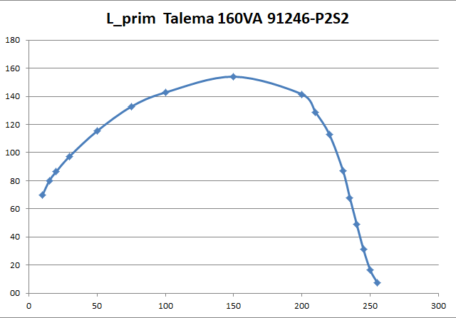

Gast #7014392
H. H. schrieb:
> Das ist merkwürdig wenig, in beiden Fällen. Für 150VA sind 60H üblich,
> für 120VA 67H. (Für 230V primär.)
Das könnte hinkommen. Meine Messsungen an einem 80 VA Trafo ergaben vor
Ewigkeiten mal ca. 140 Henry. Die Messung schwankt aber  stark von der
angelegten Amplitude.  Wobei man solche Ungusteln wie den TE eigentlich
ignorieren sollte, aber wir sind ja nicht so 😈
LCR Meter sind da eher zu vergessen, da die mit < 1 Volt messen und
die B(H) Kurve im Nulldurchgang nicht mit der mittleren Steigung
übereinstimmt.  Bei Messung mit Nennspannung geht die Induktivität
dann wieder wegen der einsetzenden Sättigung deutlich zurück.

Gast #7014408
Hier noch mal das Bild der Induktivität über Spannung.
Die Induktivität is unter der Annahme berechnet, dass die
Ummagnetisierungsverlusste vernachlässigbar sind, so wie vom Zahn der
Zeit
beschrieben. Das stimmt sicher nicht immer.

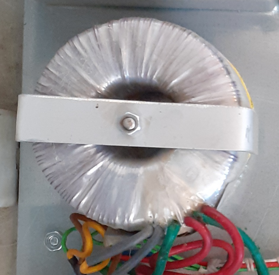

#7014413
Besonders gering wird die Induktivitätsmessung ausfallen, wenn, wie in
deinem Bild, der Spannbügel auf die metallische Grundplatte drückt, und
die zentrale Schraube nicht isoliert ist.
Dann hast du nämlich zwei sekundäre Kurzschlusswindungen, die die
Primärinduktivität erniedrigen, heiss werden und den Wirkungsgrad
versauen.
Gast #7050067
> wie in deinem Bild, der Spannbügel auf die metallische Grundplatte
> drückt, und die zentrale Schraube nicht isoliert ist.
> versauen.
Ein Schweisstrafo sozusagen😂
