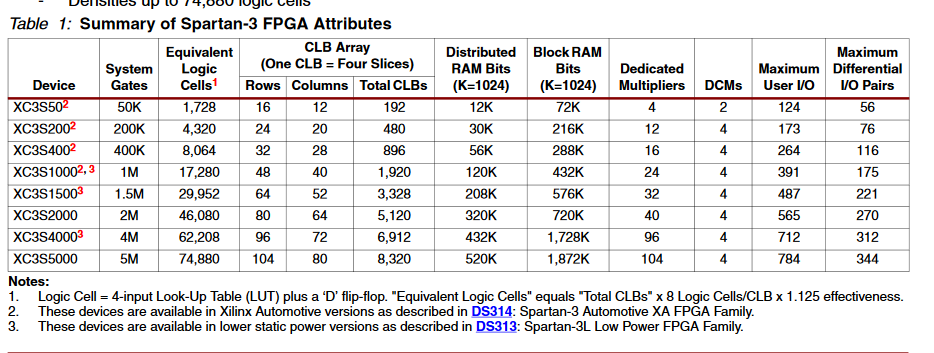

Klein? Vielleicht noch in Richtung winzigklein???
Ja es gibt größere FPGA's, aber schau doch bitte erst mal im Datenblatt
nach wieviel slices 'dein FPGA' hat.
Dann vergleich das mit den typischen Angaben für Softcores, 32bit
RISC-CPU sollte bei ca. 1000 slices liegen. Und schon hast Du die
Antwort auf Deine Frage selbst gefunden.
Eine generelle Orientierung ist auch dort gegegeben:
https://www.mikrocontroller.net/articles/Retrocomputing_auf_FPGA#FPGA-Auswahl
Oder du investierst mal die eine Stunde und machst eine Probesynthese
für die genannte CPU?!

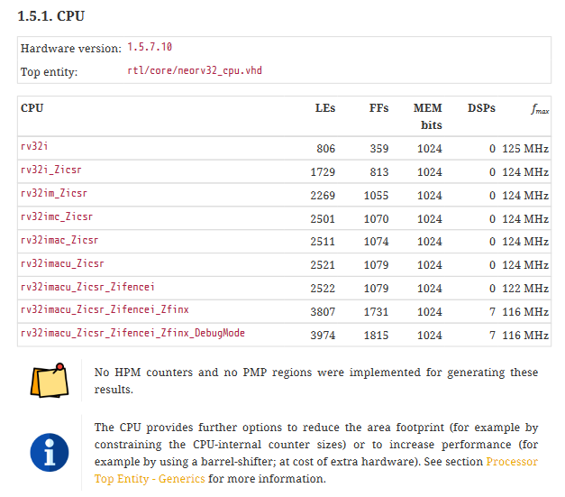

Auf https://cdn.hackaday.io/files/1741677451560928/NEORV32.pdf S.14f
findet man detailierte Angaben zu FlipFlop und Logic-resourcen der
einzelnen Module des NEORV32.
