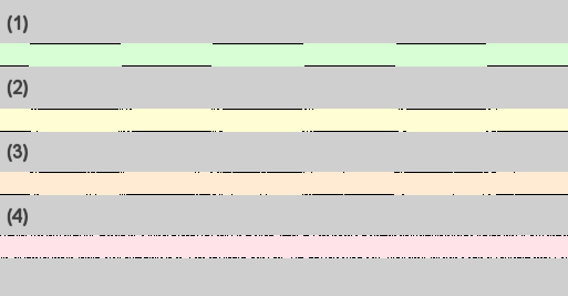

Ich versuch mal, etwas Systematik reinzubringen.
Für die von einem Encoder oder auch einem normalen Taster gelieferten
Signale gibt es grundsätzlich vier Möglichkeiten (siehe auch die
Grafik):
(1) Sie sind perfekt sauber, ohne jedes Prellen und sonstige Störungen;
(2) Sie prellen an den Umschaltpunkten, sind aber "dazwischen" stabil;
(3) Sie prellen an den Umschaltpunkten und sind außerdem noch
"dazwischen" mit Störspikes kontaminiert; dabei ist ihr Pegel aber noch
klar erkennbar.
(4) Sie sind so stark gestört, dass ihr Pegel nicht erkennbar ist.
Fall (4) klammere ich aus den weiteren Betrachtungen aus.
Fall (1) liegt bei optischen Encodern vor, bei Quecksilberschaltern und
bei allem, wo schon irgendeine interne oder zwischengeschaltete Hardware
für Entprellung/Entstörung gesorgt hat. (2) liegt bei mechanischen
Encodern vor, die nicht auf der Bahn kratzen, oder bei hochqualitativen
mechanischen Tastern (beides in Bezug auf die Rohsignale). (3) liegt bei
mechanischen Encodern vor, deren Schleifer während der Bewegung keinen
sicheren Kontakt auf der Bahn haben, oder deren Bahn abgenutzt ist, oder
bei miserablen mechanischen Tastern, wenn man darauf im gedrückten
Zustand mit dem Finger herumwackelt.

von Martin J. (martiko)
Ja, das wär dann auch noch die Grafik :-)
von MaWin (Gast)
Martin J. schrieb:
> signale gibt es grundsätzlich vier Möglichkeiten (siehe auch die Grafik):
Wichtig ist noch der reale 5. Fall:
Wenn der Kontakt offen ist, ist high.
Wenn der Kontakt geschlossen ist, ist low.
Wenn der Kontakt uber die Schleifbahn bewegt wird, gibt es ständig
Aussetzer, das low Signal geht also immer nur kurz auf high, aber das
high Signal nie auf low.
Das ist behebbar wie dein Fall 4.

von LostInMusic (Gast)
Ist doch ein Unterfall von meinem Punkt (3). Ob jetzt nur der H-Pegel
durch L-Spikes gestört ist, oder nur der L-Pegel durch H-Spikes, oder
gar beide Pegel, ist irrelevant, denn man muss in all diesen Fällen
Signalformung machen. Deshalb sehe/sah ich in einer weiteren
Ausdifferenzierung von (3) keinen Sinn.
