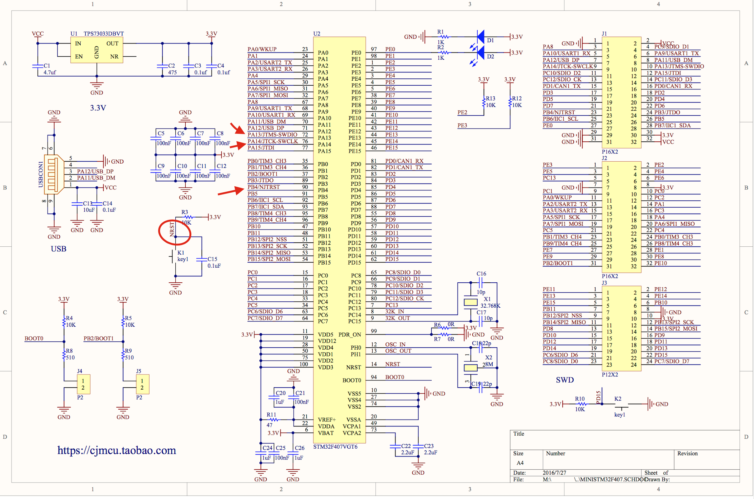

Ich frage mich, was der richtige Anschluß des STM32F407G-DISC1
SWD-Interfaces a das DIY-MORE Board wäre.
PA13, PA14 wären ja SWDIO und SWCLK resp.
Aber wo schließe ich NRST (Pin 5 vom SWD Interface) an das Target an?
Reset-Taster oder PB4?
PB4 ist NJTRST, also Reset fürs JTAG-Interface. Das hat mit NRST rein
gar nichts zu tun. Im RM schon mal nachgelesen, was die Pins so für eine
Funktion haben???
