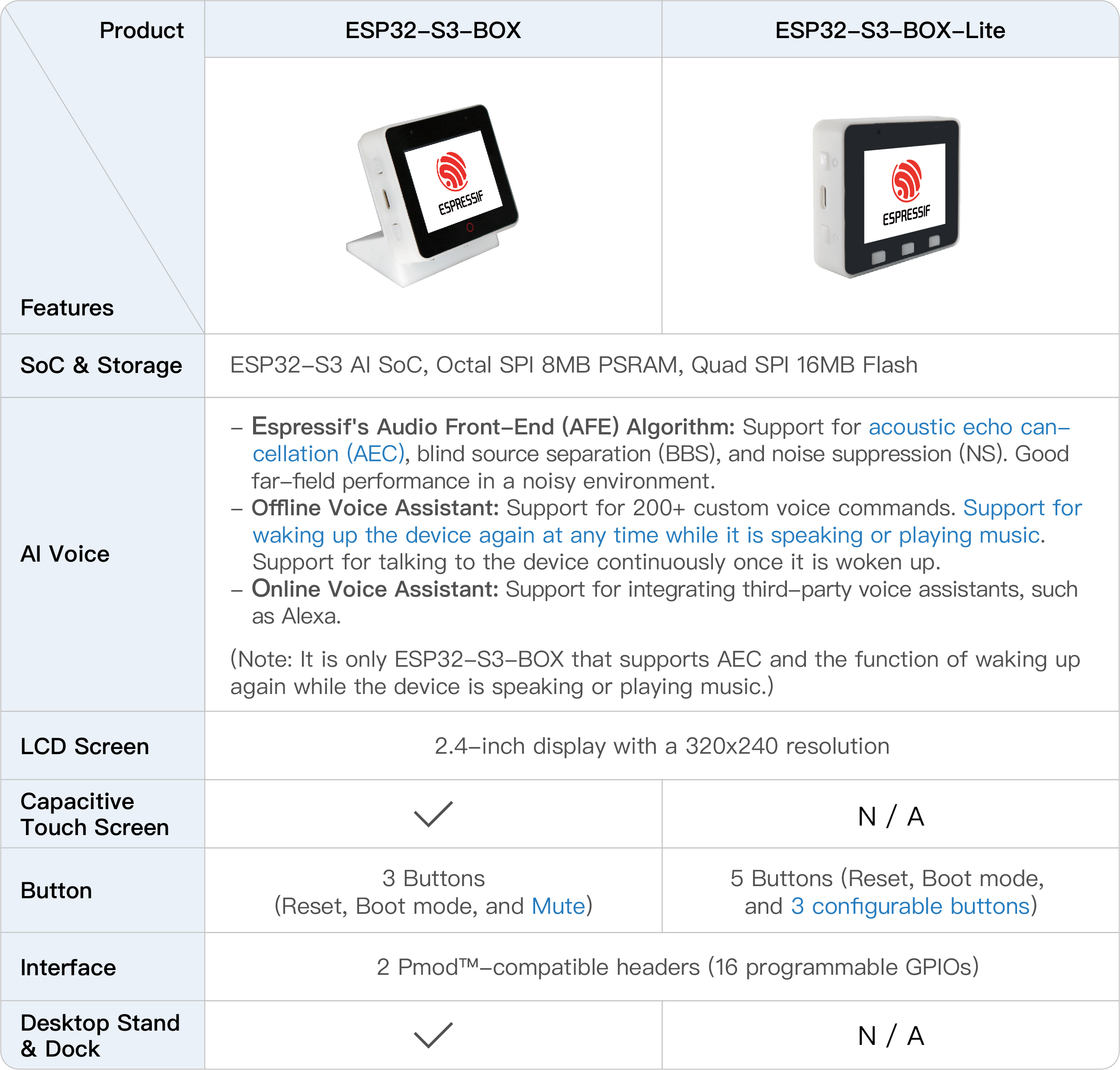

Preiswertere Version der ESP32-S3-Box, neue Funktionen in Skainet
Espressif richtet die hauseigene Produktpalette seit längerer Zeit auch in Richtung der Bedürfnisse von an Amazon Alexa und Co angelehnten virtuellen Sprachassistenten aus. Die dabei zum Einsatz kommende Software hört auf den Namen Skainet, und bekommt nu die folgenden neuen Funktionen:
Support for waking up the device at any time while it is speaking or playing music.
Support for talking to the device continuously once it is woken up.
Zwecks schnellerem Start der Arbeiten steht Entwicklern mit der ESP32-S3-Box seit einiger Zeit ein Geräteprototyp zur Verfügung, der unter Anderem mit einem Touchscreen ausgestattet ist. Wer an einem touchscreenlosen System arbeitet, kann ab Sofort auch auf die ESP32-S3-Box-Lite setzen – sie hat wie in der Abbildung gezeigt keinen Touchscreen, und bringt stattdessen mehr Buttons mit.
(Bildquelle: https://www.espressif.com/sites/default/files/MicrosoftTeams-image%20%281%29_0.png)
