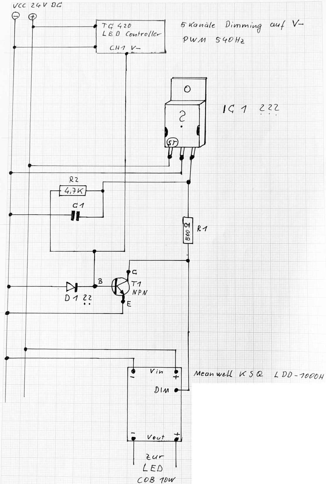

Ich habe eine Platine (Schaltung). Diese ist defekt (wahrscheinlich
durch Falschpolung) und es gibt diese Schaltung nirgends mehr.
Deshalb habe ich von der Schaltung durch durch Augenschein und Messen
eine Zeichnung erstellt und versuche sie nachzubauen.
Die originale Schaltung ist mit SMD Bauteilen aufgebaut ohne
Kennzeichnung, aber durch Messung konnte ich das meiste identifizieren.
Auf einem Bauteil im To220-Gehäuse ist der Aufdruck weg radiert worden.
Dieses Teil kann ich nicht identifizieren und ich vermute gerade hier
einen Defekt und evtl. bei den Dioden und Transitoren (werde ich noch
messen).
Die SMD Kondensatoren und Widerstände sind ok.
Ich beschreibe noch kurz wofür die Schaltung konzipiert war und was sie
nach Reparatur wieder tun soll.
Auf der einen Seite:
Ein TC420 LED Controller (Versorgung 24V DC) hat 5 Kanäle V- und
gemeinsam V+. Gedimmt wird mittels PWM 540Hz. 0-100%.
Auf der anderen Seite:
COB LED'S werden mit Meanwell LDD-1000H Konstantstromquellen betrieben.
Das Dimming erfolgt hier mit PWM 100-1000Hz,
Power ON with dimming: DIM ~ -Vin >2.5 ~ 6VDC or open circuit
Power OFF : DIM ~ -Vin < 0.8VDC or short
Dazwischen:
besagte Schaltung (siehe Anhang)
die Schaltung erfüllte folgenden Zweck: PWM Signal vom TC420 von max.
24V auf max. 5V für die KSQ bringen (MÖGLICHERWEISE muss das Signal auch
invertiert werden)
kleine Anmerkung zum Schaltplan: das To220 Bauteil ist nur einmal
vorhanden...alles darunter 5 mal für die 5 Kanäle
Meine Frage nun:
- könnte D1 eine einfache Diode sein oder Zenerdiode?
- worum könnte es sich bei dem To220 Bauteil
handeln?....FET?....Festspannungsregler?
Ich hoffe dass ein Vollblut-Elektroniker allein durch den Schaltplan und
der Intention Rückschlüsse auf das gefragte Bauteil ziehen kann.
Und natürlich dass jemand motiviert ist zu helfen.
Vielen Dank schon mal
Gruß. Bernd

Der Schaltplan sieht unvollständig aus, aber das TO220-Bauteil dürfte
ein Spannungsregler (7805) sein.
In dem Fall ist in der Mitte (und am Kühlblech) GND, Pin 1 ist der
Eingang (24V), an Pin 3 solltest Du 5V messen.

So, mal etwas genauer angeguckt.
IC1 dürfte wie gesagt ein 7805 sein, in dem Fall mit Minimalbeschaltung
(C1, vermutlich 100nF, am Ausgang, sonst nichts).
In Ruhelage hängt T1 über R2 an +5V und schaltet durch, DIM ist also auf
Low-Pegel. Wenn der Open-Collector-Ausgang des TC420 die Basis auf GND
zieht, sperrt T1, und DIM liegt über R1 an +5V, also High-Pegel.
D1 ist wahrscheinlich eine TVS-Diode, von der man in dieser Schaltung
nicht allzu viel Schutz erwarten sollte.
Zur Fehlersuche:
Wenn der Spannungsregler intakt ist, erstmal die beiden Zustände
(PWM-Eingang offen / PWM-Eingang auf GND) durchtesten.
Wenn das Resultat am DIM-Pin nicht stimmt, D1 auslöten, die könnte sich
geopfert haben und niederohmig geworden sein (-> DIM immer high).
Wenn es auch ohne Diode nicht funktioniert, dürfte der Transistor
hinüber sein.
