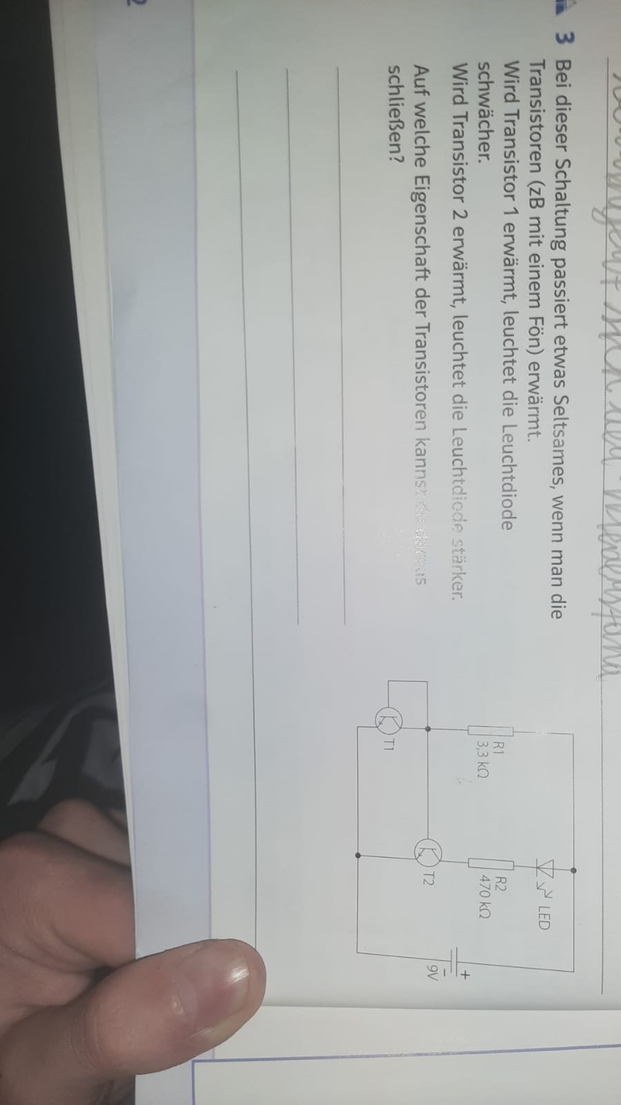

Hallo, Vielleicht kann ja jemand bei der Aufgabe helfen. Besten Dank und Lg

stefan krainer schrieb: > Vielleicht kann ja jemand bei der Aufgabe helfen. Gerne, wenn du eine konkrete Frage stellst, bzw. deine Überlegungen dazu kund tust.

Da wurden wohl die beiden Widerstände vertauscht. Aber die Frage in der Aufgabe zielt auf etwas anderes ab. Also die konkrete Frage ist die was im Bild beschrieben ist...welche Eigenschaften haben die Transistoren. Bei gleichbleibender Spannung ensteht unter Erwärmung ein höherer Stromfluss. Ein höherer Stromfluss bedeuted aber auch einen Leistungsverlust. Bei 470kOhm sollte die Diode schon schwächer leuchten als bei 3,3kOhm. Egal ob erwärmt oder nicht. Warum leuchtet sie beim erwärmen des Transistors mit 470kOhm stärker? Stehe glaube Ich gerade Tierisch auf der Leitung. Der Basisstrom wir durch erwärmen ja nicht verändert. Sonst wäre es ein invertierendes Verhalten.

Stefan K. schrieb: > Bei gleichbleibender Spannung ensteht unter Erwärmung ein höherer > Stromfluss. Ich denke, du sollst erklären, warum mehr Strom fließt und wo (je nach dem welcher Transistor erwärmt wird). > Ein höherer Stromfluss bedeuted aber auch einen Leistungsverlust. Da muss man differenzieren, welche Leistung einen interessiert. Wenn mich die Helligkeit der LED interessiert, dann ergibt doppelter Strom auch annähernd doppelte Helligkeit (das Auge reagiert allerdings logarithmisch). Ich sehe da keinen Leistungsverlust. Wenn du allerdings auf die Abwärme der Widerstände schaust, dort ist jede Leistung Verlust. Es sei denn, du musst ohnehin parallel dazu noch die Wohnung beheizen. > Bei 470kOhm sollte die Diode schon schwächer leuchten > als bei 3,3kOhm. Egal ob erwärmt oder nicht. Ja, aber darum geht es in der Frage nicht. Gehe einfach mal davon aus, dass die LED mittel hell leuchtet, ganz unabhängig von den konkreten Widerstandswerten. Und probiere es nicht aus, denn die Diskrepanz zwischen Realität und Theorie könnte dich unnötig verwirren :-) > Warum leuchtet sie beim erwärmen des Transistors mit 470kOhm stärker? Überlege dir, wie Wärme die Eigenschaften der Transistoren ändert. Insbesondere die Eigenschaft Flussspannung der Basis-Emitter Strecke (Diode). > Der Basisstrom wir durch erwärmen ja nicht verändert. Sicher? Schau mal, der linke Transistor wird als Diode missbraucht. Wie viel Volt fallen an der Diode ab? Der rechte Transistor leitet, wenn er mit ungefähr 0,7V angesteuert wird. Wie ändert sich das, wenn du den Transistor heiß oder kalt machst? Die Welchen Transistor (Diode der Basis-Emitter Strecke) wird der von R2 kommende Strom wohl fließen, wenn die Flussspannungen der beiden Transistoren aufgrund von Temperaturunterschieden nicht gleich sind? Ich hoffe die Fragen bringen dich auf den richtigen Weg.
#7025355
Stefan ⛄ F. schrieb: > Die Welchen Transistor (Diode der Basis-Emitter Strecke) wird der von R2 > kommende Strom wohl fließen, wenn die Flussspannungen der beiden > Transistoren aufgrund von Temperaturunterschieden nicht gleich sind? Sorry, ich habe diese Frage versaut. Nochmal: Durch welchen Transistor (Diode der Basis-Emitter Strecke) wird der von R1 kommende Strom wohl fließen, wenn die Flussspannungen der beiden Transistoren aufgrund von Temperaturunterschieden nicht gleich sind?
#7025357
Die Basis-Emitterdioden der Transistoren haben je Grad Temperaturerhöhung ca. 2 mV weniger Durchlassspannung. Je nachdem, welcher Transistor erwärmt wird, teilt sich der aus R1 (der wohl 470 kOhm sein soll) kommende Strom unterschiedlich auf.
#7025365

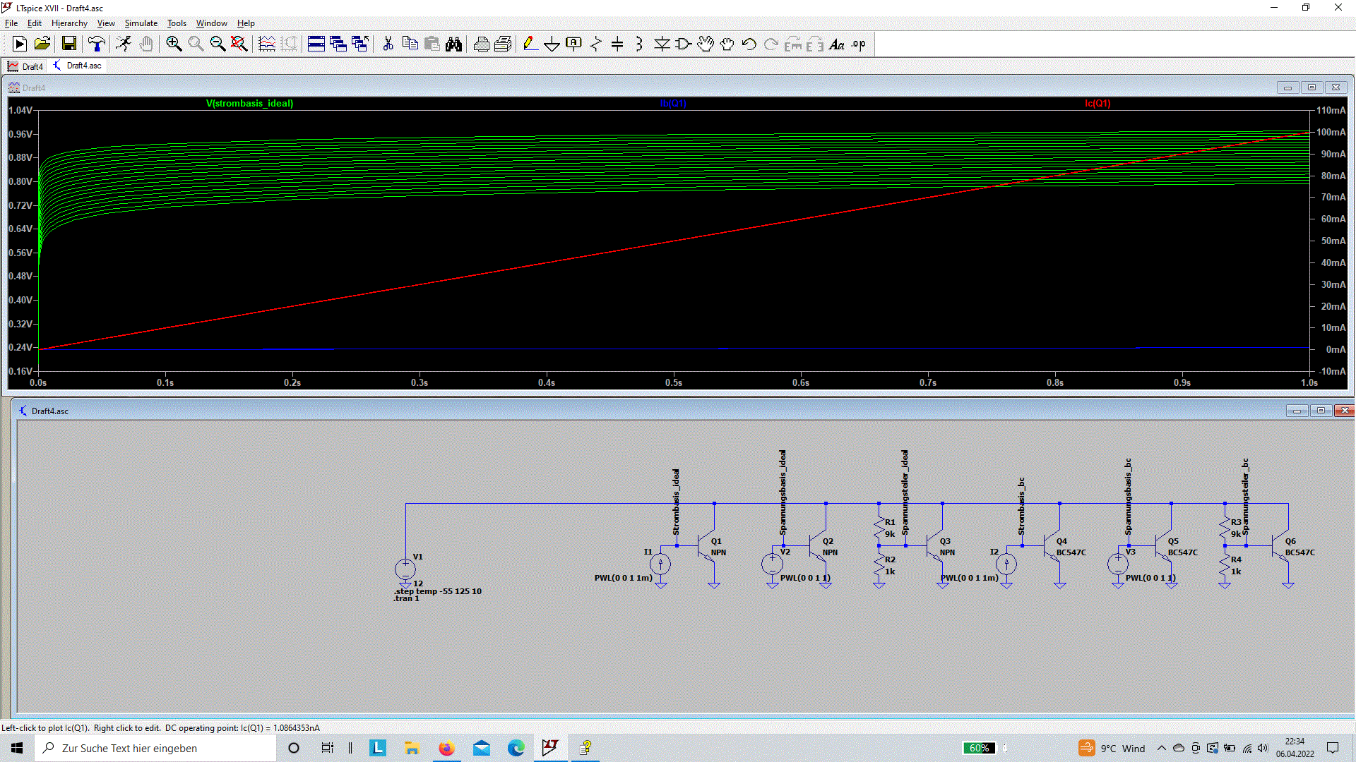

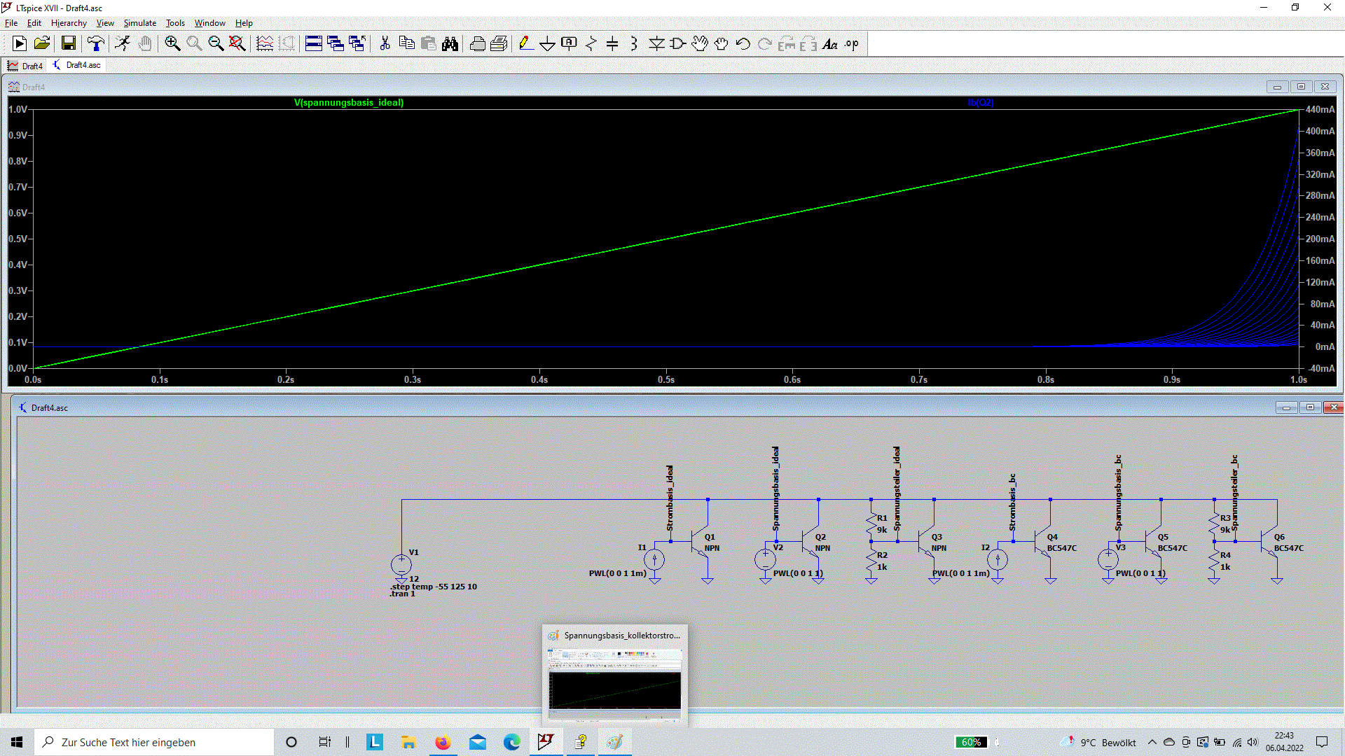

#7027022
Mohandes H. schrieb: > Was ist mit Ic? Den hatte ich zunächst nicht gemessen, weil der Transistor fast in Sättigung war (0.5V U_CE). U_CE nimmt dabei um etwa 100mV ab. Mit weiteren Lasten im Kollektorkreis, so dass der T im aktiven Bereich bleibt, kann man eine Zunahme von ca. 17mA auf rund 21mA messen. Steigt also, wie es sein soll und wie du vermutet hast. Da aber auch B temperatur- und arbeitspunktabhängig ist, ist es nicht ein konstant. Wobei 'messen' natürlich mit Vorsicht zu genießen ist: die Temperatur wird ja nicht gemessen, erst recht nicht die Sperrschichttemperatur. Es zeigt aber qualitativ trotzdem sehr gut das Gesamtverhalten. Mohandes H. schrieb: > Ich hätte jetzt erwartet, daß Ib in dem Maße steigt, in dem Ube sinkt > (?). Naja, tut es ja auch. Am Basiswiderstand 47k liegen einmal 5.2V-0.73V an, bei Erwärmung dann 5.2V-0.62V. Macht einmal rechnerisch 95µA und warm dann 97µA. Passt schon, idealerweise wollte ich ja einen konstanten Basisstrom. Da müsste ich das Ganze aber mit einer echten Stromquelle oder wenigstens mit z.B. 50V und 500k aufbauen. Habe ich gerade nicht zur Verfügung ... Mohandes H. schrieb: > Wenn ich das richtig interpretiere, dann hat sich bei 60 K Ube > erwartungsgemäß um 110 mV verringert (-2mV/K) während Ib praktisch > konstant geblieben ist. Vorsicht, die 60° habe ich aus der Verringerung von U_BE geschätzt - und du rechnest sie wieder zurück. So geht's nicht 😀! Ich kann ja die Sperrschichttemperatur nicht mit einfachen Mitteln messen - da müsste man schon in einen Klimaschrank oder mit einer kontrollierten Fremdheizung arbeiten. Dieter D. schrieb: > Mal rein argumentativ gesehen haben beide Seiten hier und da ihre Punkte > aber auch ihre Patzer. Nenne die Patzer. > Was allerdings mal wieder ziemlich armselig kommt > ist die Arroganz und Abgehobenheit mit der hier teilweise diskutiert > wird. Ich sehe keinerlei Arroganz oder Abgehobenheit. Wir argumentieren mit unterschiedlichen Betrachtungsweisen und versuchen, unsere Erkenntnisse zu vermitteln. Das ist doch das Wesen einer Diskussion, oder? Dieter D. schrieb: > Die schöne Folie von Herrn Gilbert zeigt für mich wiederum eher warum > die Sicht als spannungsgesteuert schwierig ist. Der Strom steigt > exponentiell mit der Spannung. Klingt nach Diode.. Und warum wir die > nicht mit Spannung steuern, da sind sich ja hoffentlich alle einig. Auch > der angebliche Beweis I_c = f(U_be) ist natürlich Quatsch. Denn es gilt > ja genauso I_c = f(I_b). > Ich habe alles gesagt (einschließlich mehrerer Nachweise), was ich zu diesem Thema beizutragen habe. Einige werden vielleicht nachdenklich und sind in der Lage, ihre eigene Position zu überdenken (auch ich hab im Studium, das allerdings schon lange zurück liegt, noch was von Stromsteuerung gehört). Andere bleiben lieber beim (Irr-)Glauben. Vielleicht auch deshalb, weil es ihnen nicht ums Verstehen geht und weil sie denken, dass Formeln automatisch etwas über Ursache und Effekt aussagen (können). Ist ja auch viel einfacher. Dazu bietet der oben zitierte Beitrag ein schönes Beispiel: > "...klingt nach Diode..." > Tolle Erkenntnis! Ja, ist Dir denn nicht klar, dass der BJT aus zwei pn-Übergängen besteht. Warum sollen die sich denn total anders verhalten als die pn-Diode? > "Auch der angebliche Beweis I_c = f(U_be) ist natürlich Quatsch" > Natürlich ! Deine Erkenntnis hat sich nur noch nicht bei den Fachleuten (ich habe ja einige mit internationalem Renomme genannt) durchgesetzt. Das kommt aber bestimmt noch....(sorry, aber manchmal gehts nicht ohne Ironie). Lutz V. schrieb: > Einige werden vielleicht nachdenklich und sind in der Lage, ihre eigene > Position zu überdenken. Man kann das mit einem praktischen Versuch überdenken, indem man mit einer veränderbaren Basisspannung von etwa 0,5V bis 0,8V den Kollektorstrom steuern kann. Dass dabei ein Basisstrom fließt, könnte man als einen ungewollten Nebeneffekt betrachten. Lutz V. schrieb: > in der Lage, ihre eigene Position zu überdenken ... Sollte man! Recht zu behalten kann nicht das primäre Ziel sein. Hier geht es nicht darum, Recht zu behalten, sondern darum die Wahrheit herauszufinden. Ich bin immer noch dabei, in verschiedenen Büchern nachzulesen. Vorläufige Erkenntnisse: 1. Die Welt ist nicht schwarz-weiß. Warum soll das Modell 'stromgesteuerter Transistor' das andere Modell 'spannungsgesteuerter Transistor' ausschließen? Jedes für seinen (Anwendungs-) Fall. 2. Modelle sind 'nur' Modelle. Ein Modell bildet immer nur einen Teil der Wahrheit für bestimmte Parameter ab. Beispiel Dualismus Licht = Welle und zugleich Partikel. Diese beiden, scheinbar widersprüchlichen, Modelle schließen sich nicht aus sondern ergänzen sich. Wer weiß schon, was auf subatomarer Ebene in einem Transistor geschieht. Für das Verständnis und die praktische Anwendung genügt es meist, den Transistor als 3-beinige Black-Box zu betrachten und zu schauen, was passiert: wenn ich xyz mache, dann messe ich zyx. Die tiefergehenden Modelle (Quantenmechanik) wiederum helfen nicht, einen einfachen Verstärker zu berechnen. @ Lutz wie wär’s denn wenn du nicht nur Teilsätze aus ihrem Kontext reist sondern mal versuchst die eigentliche Aussage zu erfassen. Oder verstehst du es wirklich nicht? Stichwort Diode ist natürlich nicht neu. Der Knackpunkt ist nur was daraus folgt. Du nennst hier Aussagen wie I_c = f(U_be) als Beweis. Was beweist das? Eine Abhängigkeit von U_be. Nur das bestreitet niemand. Im Kontext der Diskussion beweist es nichts. Im Kontext der Diskussion müsstest du zeigen dass I_c = f(I_b) nicht gilt. Denn darum geht es ja hier, du streitest ab dass der T stromgesteuert ist. Auf den Hinweis darauf reagierst du mit Ironie? Bitte. Das sagt aber nur etwas über dich persönlich aus. Nicht über irgendwen sonst und es trägt auch nichts zum Thema bei. Alois schrieb: > > Lutz, ist alles vergebene Liebesmüh - ebenso wie der Hinweis auf die > Erkenntnisse des Herrn William Shockley. > > Bei der Majorität, der dem vermeintlichen Dogma "Ic = B x Ib" > nachäffenden Hobbybastler, kriegst du damit keinen Fuß in die Tür. Und > wenn du dich auf den Kopf stellst: Unser Herrgott wird deswegen kein > Hirn regnen lassen ... Ja - Du hast wohl leider recht (Weisheit bei fortgeschrittenem Alter?). Ich bin wohl immer noch ein Optimist, der denkt und hofft, dass Argumente mehr zählen als unbewiesene Behauptungen. Aber innerhalb der letzten beiden Jahre hat man ja (auf einem ganz anderen Gebiet) gesehen, dass dem nicht immer so ist. Lutz V. schrieb: > und weil sie denken, dass Formeln automatisch etwas über Ursache und > Effekt aussagen (können) Ahja, und deshalb schreibst du ne Formel hin und nennst es Beweis. Du solltest dir, was du schreibst, selbst zu Herzen nehmen. Lutz V. schrieb: > .(sorry, aber manchmal gehts nicht ohne Ironie). Schön, dass wenigstens diese Erkenntnis bei dir angekommen ist. Mohandes H. schrieb: > Sollte man! Recht zu behalten kann nicht das primäre Ziel sein. Hier > geht es nicht darum, Recht zu behalten, sondern darum die Wahrheit > herauszufinden. Das kann man, so wie es steht, unterschreiben. Mohandes H. schrieb: > Die Welt ist nicht schwarz-weiß. Warum soll das Modell 'stromgesteuerter > Transistor' das andere Modell 'spannungsgesteuerter Transistor' > ausschließen? Jedes für seinen (Anwendungs-) Fall. > > Modelle sind 'nur' Modelle. Ein Modell bildet immer nur einen Teil der > Wahrheit für bestimmte Parameter ab. Beispiel Dualismus Licht = Welle > und zugleich Partikel. Diese beiden, scheinbar widersprüchlichen, > Modelle schließen sich nicht aus sondern ergänzen sich. Auch viel wahres dran. Dieter D. schrieb: > Im Kontext der Diskussion müsstest du zeigen dass I_c = f(I_b) nicht > gilt. Und das kann er nicht zeigen. Lutz V. schrieb: > Ich bin wohl immer noch ein Optimist, der denkt und hofft, dass > Argumente mehr zählen als unbewiesene Behauptungen. Dann hör doch selbst damit auf, unbewiesene Behauptungen aufzustellen. Lutz V. schrieb: > Tolle Erkenntnis! Ja, ist Dir denn nicht klar, dass der BJT aus zwei > pn-Übergängen besteht. Warum sollen die sich denn total anders verhalten > als die pn-Diode? Genau genommen besteht der Transistor aus einem pn-Übergang und einem np-Übergang. Dann schalte doch mal 2 Dioden antiseriell, und schau nach, ob sich das Gebilde wie ein Transistor verhält. Spoiler: Es verhält sich anders. J. T. schrieb: > Dann schalte doch mal 2 Dioden antiseriell, und schau nach, ob sich das > Gebilde wie ein Transistor verhält. Das klappt eher schlecht als recht. Mit einem 1k Basiswiderstand leuchtet die grüne LED (sogar ohne Vorwiderstand) nur sehr schwach! Dieter D. schrieb: > Du nennst hier Aussagen wie I_c = f(U_be) als Beweis. Was beweist das? > Eine Abhängigkeit von U_be. Nur das bestreitet niemand. Im Kontext der > Diskussion beweist es nichts. > Falsch! Die Formel allein ist natürlich kein Beweis! Aber: Ich habe anhand der Formel gezeigt, wo der Temperaturkoeffizient herkommt, der verantwortlich ist für die Temperatur-Effekte, die der ursprünglichen Frage zugrunde liegen. Das gleiche gilt für die Transistor-Steilheit, die aus der exponentiellen Abhängigkeit resultiert. Diese Transistor-Steilheit ist wesentlicher Teil jeder Verstärkungsformel. Außerdem habe ich weitere aus der Schaltungspraxis bekannte Effekte und Beobachtungen erwähnt, die aber von den "Diskussionsgegnern" geflissentlich ignoriert werden. Also: Eine Formel kann nie alleine - ohne physikalisch-technischen Hintergrund - als Beweis für eine Ursache-Wirkung-Abhängigkeit herangezogen werden, denn mathematisch kann man jede Beziehung nach jeder Größe auflösen... Im > Kontext der Diskussion müsstest du zeigen dass I_c = f(I_b) nicht gilt. > Habe ich nie behauptet - im Gegenteil: Natürlich fließt ein Strom Ib=Ic/B. > Denn darum geht es ja hier, du streitest ab dass der T stromgesteuert > ist. Auf den Hinweis darauf reagierst du mit Ironie? Bitte. Das sagt > aber nur etwas über dich persönlich aus. Nicht über irgendwen sonst und > es trägt auch nichts zum Thema bei. Ich streite nicht ab - ich zeige an Beobachtungen und Erklärungen zur Wirkungsweise von Schaltungen, dass der BJT nicht stromgesteuert ist. Erkläre doch mal mit Stromsteuerung * die Funktion des Stromspiegels * die PTAT-Schaltung * die Bandgap-Referenzschaltung * die tan-h-Charakteristik des Diff.verstärkers * die Gegenkopplungswirkung eines Emitterwiderstandes * die Übernahme-Verzerrungen bei Gegentaktbetriebs *........ Macht Dich das nicht stutzig? Michael M. schrieb: > Das klappt eher schlecht als recht. Mit einem 1k Basiswiderstand > leuchtet die grüne LED (sogar ohne Vorwiderstand) nur sehr schwach! Leuchtet sie auch noch ohne den "Basiswiderstand"? Ich hätte nicht erwartet, dass da überhaupt etwas leuchtet. Ist das der Leckstrom durch 1n4148 oder "transistort" das Gebilde tatsächlich vor sich hin? Gelernt hab ich mal, dass das nicht geht, es aber ehrlich gesagt nie ausprobiert. J. T. schrieb: > Leuchtet sie auch noch ohne den "Basiswiderstand"? Ohne den Basiswiderstand leuchtet nix. Es würde wahrscheinlich besser funktionieren wenn die beiden Dioden direkt zusammenhängend in einem Gehäuse sind, ohne Steckbrett dazwischen. Quasi wie ein echter NPN-Übergang, so wie bei der Doppeldiode BAW56 im SOT-23 Package. Lutz V. schrieb: > Erkläre doch mal mit Stromsteuerung > * die Funktion des Stromspiegels > * die PTAT-Schaltung > * die Bandgap-Referenzschaltung > * die tan-h-Charakteristik des Diff.verstärkers > * die Gegenkopplungswirkung eines Emitterwiderstandes > * die Übernahme-Verzerrungen bei Gegentaktbetriebs > *........ Stimmt. Aber schließt dies das andere Modell Ic = f(Ube) zwangsläufig aus? Könnte man nicht beide Modelle nicht-konkurrierend betrachten, je nach Anwendungsfall? > ... dass der BJT nicht stromgesteuert ist. Wieder die Frage: ist die beobachte Funktion Ic = f(Ib) kausal? Michael M. schrieb: > Das klappt eher schlecht als recht. Nettes Experiment aber was sagt das aus? Zwei Dioden ergeben eben keinen Transistor. Das 2-Dioden-Modell als Erklärung ist eben nur ein Modell welches die beiden pn-Übergänge demonstriert, nicht aber die Eigenschaften des Transistors. Mohandes H. schrieb: > Nettes Experiment aber was sagt das aus? Zwei Dioden ergeben eben keinen > Transistor Genau dass sagt es aus, aber unser allwissender Lutz behauptet: Lutz V. schrieb: > Tolle Erkenntnis! Ja, ist Dir denn nicht klar, dass der BJT aus zwei > pn-Übergängen besteht. Warum sollen die sich denn total anders verhalten > als die pn-Diode?

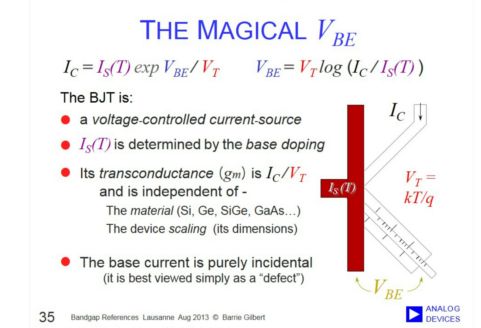

Danke für die Argumentationen Dieter und Lutz, ich habe bisher nie verstanden, wie die Stromsteuerung mit meinem begrenzten Verständnis von Halbleiterphysik funktionieren soll (das mit dem Strom hat mir nie eingeleuchtet). Nun habe ich zumindest eine Erklärung :) . Ich schaue bei Zeiten aber nochmal in meinen Tietze-Schenk.

Lutz V. schrieb: > Alois schrieb: >> >> Lutz, ist alles vergebene Liebesmüh - ebenso wie der Hinweis auf die >> Erkenntnisse des Herrn William Shockley. >> >> Bei der Majorität, der dem vermeintlichen Dogma "Ic = B x Ib" >> nachäffenden Hobbybastler, kriegst du damit keinen Fuß in die Tür. Und >> wenn du dich auf den Kopf stellst: Unser Herrgott wird deswegen kein >> Hirn regnen lassen ... > > Ja - Du hast wohl leider recht (Weisheit bei fortgeschrittenem Alter?). > Ich bin wohl immer noch ein Optimist, der denkt und hofft, dass > Argumente mehr zählen als unbewiesene Behauptungen. Wird wohl so sein. Mit einem gewissen Maß an Expertise ausgestattet, entstehen Erkenntnisse mitunter aus Erfahrung - was schon ein gewisses Alter impliziert. Erkenntnisse vertiefen sich durch eine gewisse innere Ruhe, welche sich automatisch einstellt, sowie man vom Tagesgeschäft entlastet ist. Aber zu Dir: Argumente zählen nur dann, wenn deine Diskutanten imstande sind, diese zu erfassen - was hier offenkundig nur punktuell der Fall ist. Gemeinhin quittieren diese dann per argumentum ad hominem... Nun - Expertise, auch eine gute Prise Weisheit, kann ich Dir attestieren, aber vielleicht solltest Du Dir abseits dessen Salomon 26,4 zu Herzen nehmen: "ne respondeas stulto iuxta stultitiam suam ne efficiaris ei simili". Vergebene Liebesmüh, aber das hatte ich schon zuvor erwähnt. QED Eins N00B schrieb: > Und wenn man Materie-Antimaterie-Pärchen beobachten kann? kann man? wer denn? > Ich verstehe diese direkte Ablehnung, obwohl man Dinge nicht versteht, > echt nicht. wir bauten Geräte doch mit Ic = ß x Ib ganz gut, klar kann man neue Theorien erfinden, nur helfen die nicht im praktischen Leben. Man muss nicht alles verstehen, aber manches klappt gut mit der Beobachtung, aber in Grenzen. Ich wette mal, mit der Spannungsdefinition wären manche Geräte nicht gebaut worden, da nicht so leicht berechenbar. Übrigens frage mal einen Astrophysiker nach dem Urknall ohne Masse, Zeit und Raum, der wird ziemlich wortkarg. Joachim B. schrieb: > wir bauten Geräte doch mit Ic = ß x Ib ganz gut, klar kann man neue > Theorien erfinden, nur helfen die nicht im praktischen Leben. Aha - Wieviel "Geräte" hast Du denn auf der Grundlage Ic=B*Ib schon gebaut? > > Ich wette mal, mit der Spannungsdefinition wären manche Geräte nicht > gebaut worden, da nicht so leicht berechenbar. > Die Wette würdest Du glatt verlieren. Höfliche Nachfrage: Hast Du dafür mal ein Beispiel? Nicht so leicht berechenbar? Genau das Gegenteil stimmt, weil man nämlich weiß, dass und warum der Transistor so temperaturempfindlich ist und weil man den zugehörigen Temp.-Beiwert von etwa -2mV/K kennt. Darf ich einige Gegenbeispiele bringen (Nur zur Information - Da viele mich für einen beklagenswerten Nur-Theoretiker halten: 10 Jahre Industrie, 5 Jahre Forschung und 15 Jahre praxisbezogene Lehre): 1.) Üblicherweise wird bei der bekannten Emitter-Verstärkerschaltung ein relativ niederohmiger Spannungsteiler an der Basis benutzt: Teilerstrom etwa 10*Basisstrom, damit dieser sich mit seinen Unsicherheiten (Toleranzen) nur wenig auswirkt und die Basisspannung als fest und eingeprägt angesehen werden kann. 2.) Diese Methode - zusammen mit dem Emitterwiderstand RE - führt zu vorhersehbarer Verstärkung und temperaturstabilen Stufen. Ach ja: Die Gegenkopplung mit RE funktioniert nur weil es die Spannung U_BE ist, die den Strom bestimmt. 3.) Die guten und linearisierten Eigenschaften des Differenzverstärkers, der nun eine extrem wichtige Rolle in der Schaltungspraxis spielt, beruhen auf der Abhängigkeit Ic=f(U_BE). 4.) Der Stromspiegel wurde ja oft genug schon als Beispiel genannt 5.) Alle Gegentaktstufen funktionieren nur und werden dimensioniert auf der Grundlage Ic=f(U_BE). Das sieht man sogar, wenn man sich auf dem Oszi die Übernahme-Verzerrungen ansieht. Wie groß macht man wohl U_BE bei den beiden Transistoren - warum wohl U_BE<0,6 Volt? 6.) Ohne das Wissen um die Funktion Ic=f(U_BE) hätte der schon mal erwähnte Barrie Gilbert vor vielen Jahren das Prinzip der "Translinearen Schleifen" gar nicht entwickeln können. Dieses Prinzip erlaubt analoge Signalverarbeitung bei vergleichsweise sehr kleinen Versorgungsspannungen und findet bereits zahlreiche Anwendung in integrierten Schaltungen. _________________________________ Alle diese Schaltungsprinzipien und Dimensionierungs-Regeln konnten nur entwickelt bzw. formuliert werden, weil man wusste wie der Transistor wirklich funktioniert. Wo ist ein Beispiel, welches nur bei Stromsteuerung funktioniert? In der gesamten Diskussion habe ich noch keines gelesen.....vielleicht überlesen? Und noch einmal zur Klarstellung: Ich rede nicht über Modelle, sondern wirklich nur und ausschließlich über den Transistor als Bauteil, wie er auf die an ihn gelegten Spannungen reagiert. Ich engagiere mich auch deshalb so für dieses Thema, weil ich es für sehr schlimm halte und mich ständig darüber ärgere, dass es heute noch immer viele Bücher - gerade auch im deutschsprachigen Raum - gibt, die den Transistor falsch beschreiben - allerdings nur als Behauptung ohne jegliche Begründung. DAS sind die hier zu Recht "gescholtenen" Theoretiker, die vielleicht nie so`n Ding in der Hand gehalten haben. Oder noch schlimmer: Einfach abgeschrieben haben. Lutz V. schrieb: > Üblicherweise wird bei der bekannten Emitter-Verstärkerschaltung ein > relativ niederohmiger Spannungsteiler an der Basis benutzt ... und die Basisspannung als fest und > eingeprägt angesehen werden kann. Nur ein Gegenargument: ebenso gibt es die Emitterschaltung mit Spannungsgegenkopplung, wo über den Rcb der Arbeitspunkt über den Basisstrom eingeprägt wird. (Natürlich stellt sich auch eine Spannung an der Basis ein). Du setzt Dich mit guten Argumenten für die Spannungssteuerung des Transistors ein, und alles was Du schreibst ist auch richtig, in meinen Augen dennoch eine einseitige Sichtweise. Lutz V. schrieb: > Ich rede nicht über Modelle, sondern wirklich nur und ausschließlich > über den Transistor als Bauteil, wie er auf die an ihn gelegten > Spannungen reagiert. Das bezweifle ich. Natürlich sind das Modelle. Ein Modell ist immer eine vereinfachte Sicht auf die Realität, vor allem erklärt ein Modell nicht die ursächlichen Zusammenhänge. Ist jetzt trivial, aber Strom und Spannung stehen beim Transistor im Zusammenhang. Bei einem FET oder einer Röhre kann man näherungsweise von leistungsloser Spannungssteuerung sprechen, beim Transistor geht das nicht. Was ist nun der beobachtete Zusammenhang Ic = B•Ib? Kein kausaler sondern ein 'Schmutzeffekt'? Lutz V. schrieb: > Wo ist ein Beispiel, welches nur bei Stromsteuerung funktioniert? Naja, nimm eine simple LED-Ansteuerung wo Du den Ic über den Basisvorwiderstand einstellen kannst. Mohandes H. schrieb: > > Nur ein Gegenargument: ebenso gibt es die Emitterschaltung mit > Spannungsgegenkopplung, wo über den Rcb der Arbeitspunkt über den > Basisstrom eingeprägt wird. (Natürlich stellt sich auch eine Spannung an > der Basis ein). Eben, man realisiert weiter nichts als einen Spannungsteiler zwischen dem Rcb und der B-E-Strecke. Dein Beispiel ist kein Gegenargument, weil das gleiche Prinzip beim OPV angewendet wird, der ja nun wohl von jedem als spannungsgesteuert angesehen wird. Widerstand wird auf den invertierenden Eingang rückgeführt, wo sich beide Ströme (vom Ausgang her und vom Eingang) im Knoten treffen und die Eingangsspannung produzieren, welche verstärkt wird. Zum BJT mit Rcb kann ich später auch noch eine Skizze reinstellen. > Lutz V. schrieb: >> Ich rede nicht über Modelle, sondern wirklich nur und ausschließlich >> über den Transistor als Bauteil, wie er auf die an ihn gelegten >> Spannungen reagiert. > > Das bezweifle ich. Natürlich sind das Modelle. Ein Modell ist immer eine > vereinfachte Sicht auf die Realität, vor allem erklärt ein Modell nicht > die ursächlichen Zusammenhänge. Ja eben - deswegen rede ich ja auch nicht von Modellen. Was bezweifelst Du also? > Ist jetzt trivial, aber Strom und Spannung stehen beim Transistor im > Zusammenhang. Bei einem FET oder einer Röhre kann man näherungsweise von > leistungsloser Spannungssteuerung sprechen, beim Transistor geht das > nicht. > > Was ist nun der beobachtete Zusammenhang Ic = B•Ib? Kein kausaler > sondern ein 'Schmutzeffekt'? Ja natürlich stehen die im Zusammenhang - hab ich doch nie bestritten. In vereinfachter Kurzform: * U_BE baut Sperrschicht zwischen B und E ab und erlaubt (wie bei der Diode) Stromfluss in Richtung Basis-Zone (nicht Basis-Anschluss-Pin). * Extrem dünne Basisschicht: Elektronen "schießen" da durch (Diffusions-Druck bzw. -Prinzip wegen Dotierungsunterschied) plus Anziehung durch pos. Kollektor - bis auf einige, die zum Basis-Pin abwandern (Ib=Ic/B) und den Strom Ib bilden, der somit eine FOLGE der Spannungen U_BE und U_CE ist. * Stromsumme: Ie=Ic+Ib wobei Ib ein relativ fester Prozentsatz von Ic ist, aber natürlich nicht einen größeren Strom (oder dessen Änderungen) steuern kann. * Ib selber und seine Änderungen sind immer nur eine Folge von Ic-Variationen. * Merke: Schon unter energetischen Aspekten ist es unmöglich dass eine kleine Strom_Änderung von Ib (µA) einen 100....500 mal größeren Strom steuern können soll. Es ist immer die Spannung U_BE welche die Durchlass-Eigenschaften der Sperrzone (man spricht auch vom "Atmen" der Sperrschicht-Dicke) beeinflusst und damit den Stromfluss. * Zur letzten Frage: Ja, die Tatsache, dass es den Basisstrom gibt, ist natürlich unerwünscht und nicht umsonst ist man bemüht, dessen Wert klein zu halten, da er leider den Eingangswiderstand von Schaltungen relativ niedrig hält (Also das Verhältnis B groß macht). Es hat historische Gründe, warum B so missverständlich als "Stromverstärkung" bezeichnet wird. (B. Gilbert spricht vom "Defekt" und P. Brokav von "nuisance"). Im unteren Teil des Bildes hab ich mal grafisch verdeutlicht, wie die Stabilisierung bei Rcb-Gegenkopplung (im Bild RB) wirklich funktioniert - wie also die Stabilisierungsgerade (wie ja auch bei der ersten Schaltung mt RE) dafür sorgt, dass trotz Temperaturänderung nur eine relativ kleine Ic-Änderung auftritt. Das muss verglichen werden mit dem fall ohne Stabilisierung (senkrechte Gerade - wie eingezeichnet). Dieter D. schrieb: > > Du prangerst hier nach allen Seiten permanent an man würde deine > Argumente nicht verstehen oder beachten und dabei merkst du gar nicht, > dass du selbst deinen eigenen Maßstäben nicht gerecht wirst. Es wurden > nun zig fach von mehreren Seiten Beispiele und Gründe für eine > schaltungstechnische Stromansteuerung genannt. Ignorierst du die aktiv > oder verstehst du es wirklich nicht? > Moin Dieter, erinnerst Du Dich - ich bat Dich (am 07.04. 16:48): Nenne mir einen Beitrag (Du sprichst sogar von -zigfach), in dem Gründe (oder meinst Du Nachweise?) für Stromsteuerung genannt werden und die ich ignoriert habe. Ich wäre Dir wirklich dankbar. Darf ich noch auf Antwort hoffen? In diesem Forum werden leider so oft total falsche, polemische und ungerechtfertigte Vorwürfe pauschal geäußert, so dass ich das doch mal zum Thema machen möchte - eigentlich und hoffentlich doch auch im Interesse aller. Eine technisch anspruchsvolle und von Missverständnissen bzw. Aggressionen freie Diskussion (fairer Austausch von Argumenten und Standpunkten) ist sonst kaum möglich. Hallo, Lutz V. schrieb: > ...der ja nun wohl von jedem als spannungsgesteuert angesehen wird. Transimpedanzverstärker: CV-OPV, besitzt einen stromgesteuerten invertierenden Eingang und eine Spannungsquelle am Ausgang Stromverstärker: CC-OPV, besitzt einen stromgesteuerten invertierenden Eingang und einen stromgesteuerten Ausgang > ...aber natürlich nicht einen größeren Strom (oder dessen Änderungen) > steuern kann. Ja und? Selbst wenn das physikalisch nicht zutrifft, hilft diese Annahme einer Stromsteuerung bestens bei der Auslegung einer Schaltung. > * Ib selber und seine Änderungen sind immer nur eine Folge von > Ic-Variationen. Und wo ist jetzt das Problem es genau anders herum zu betrachten, wenn es dabei hilft eigentlich sehr komplizierte Zusammenhänge drastisch zu vereinfachen? rhf Man ist das echt so schwer zu begreifen? Niemand behauptet, dass dein Modell falsch ist. Nein ich meine sogar, es ist EIN richtiges Modell. Wofür du hier soviel Gegenwind bekommst, ist deine Behauptung wäre DAS EINZIG gültige Modell. Evtl solltest du dich mal ein wenig mit Modellbildung auseinandersetzen. Auf deine Frage, wo du nicht auf etwas eingegangen bist, kann ich dir noch einmal anbieten, auf den nahezu linearen Zusammenhang zwischen Ic und Ib einzugehen. Der ist messtechnisch nachweisbar, also nicht einfach als "den gibs nich" abzutun. Hallo, Alois schrieb: > Wird wohl so sein. ... Ich habe schon lange keinen mehr so vor Arroganz und Selbstgerechtigkeit triefenden Beitrag gelesen. Und das will in diesem Forum wirklich was heißen. rhf Hallo, J. T. schrieb: > Der ist messtechnisch nachweisbar, also nicht einfach > als "den gibs nich" abzutun. Aus der Sicht von Lutz nicht. Bei ihm steuert Ube Ic, der wiederum bis auf ein paar Elektronen, die an der BE-Sperrschicht die Kurve nicht kriegen, Ie entspricht. Und die paar Elektronen, die doch in die Basis gelangen bilden Ib, der aus Sicht eines Halbleiteringenieurs natürlich unerwünscht ist. Zufälligerweise besteht aber ein annähernd linearer Zusammenhang zwischen Ic und Ib. Und da lag es nahe für die praktische Anwendung so zu tun als ob das ein wirklicher physikalischer Effekt ist. rhf Die ganze Diskussion dreht sich nur noch im Kreis. @udok die Potentiale stellen sich nicht auf magische Weise ein. Sie sind Lösungen der Schrödinger-Gleichung. Deiner Erklärung zur physikalischen Stromsteuerung kann ich zugegeben nicht recht folgen. Physikalisch gibt es im Halbleiter nur Spannungssteuerung. Eben wegen der von dir genannten Potenziale. Die entscheiden zusammen mit der Besetzungswahrscheinlichkeit alles. @Lutz ja ich erinnere mich. Da war z. B. mein Hinweis auf die Diodenkennlinie. Schaltungstechnik ist wie gesagt nicht mein Fachgebiet aber ich wollte einwerfen dass das für mich so aussieht als gäbe es hier wahrscheinlich ähnliche Gründe eine schaltungstechnische Stromsteuerung vorzunehmen wie bei der Diode. Es mag sein dass ich da falsch lag. Du hättest es versuchen können zu verstehen und mich ggf aufklären können. Anstatt dessen hast du geantwortet als wäre ich ein dummes kleines Kind ala „Oh Wunder eine Diodenkennlinie?! Könnte das daher kommen dass ein T aus pn-Übergängen besteht?“. Du hast die eigentliche Aussage meines Arguments gar nicht aufgenommen, sondern einen Teilsatz aus dem Kontext gerissen und bist ad Hominem gegangen. Gut. Kann ich ab. Aber gleichzeitig legst du einen ganz anderen Maßstab an deine Diskussionspartner an. Forderst einen anderen Umgang mit deinen Argumenten als du selbst anderen Argumenten beimisst. Und das ist nicht das einzige Beispiel. Deine Kommentare sind intelligente Gedankengänge aber immer wieder gespickt mit mehr oder weniger expliziten Abwertungen anderer. Roland F. schrieb: > Zufälligerweise besteht aber ein annähernd linearer Zusammenhang > zwischen Ic und Ib Täte mich wahnsinnig interessieren, woher Du weißt, dass das "zufälligerweise" so ist. Gruß Klaus (der soundsovielte) Roland F. schrieb: > > Transimpedanzverstärker: > CV-OPV, besitzt einen stromgesteuerten invertierenden Eingang und eine > Spannungsquelle am Ausgang > Stromverstärker: > CC-OPV, besitzt einen stromgesteuerten invertierenden Eingang und einen > stromgesteuerten Ausgang OK - wir reden hier aber doch vom Wirkungsprinzip des Transistors. Ich kenne beide Bausteine (CC und CV) und ihr Funktionsprinzip - es führt aber zu weit und hilft nicht beim Thema, darauf jetzt einzugehen. > >> ...aber natürlich nicht einen größeren Strom (oder dessen Änderungen) >> steuern kann. > > Ja und? Selbst wenn das physikalisch nicht zutrifft, hilft diese Annahme > einer Stromsteuerung bestens bei der Auslegung einer Schaltung. > > Und wo ist jetzt das Problem es genau anders herum zu betrachten, wenn > es dabei hilft eigentlich sehr komplizierte Zusammenhänge drastisch zu > vereinfachen? > OK, wenn es Dir hilft - dann ist das natürlich schön und gut. Aber sei mal ehrlich: Stimmt das wirklich? Ich hab doch gerade in einem meiner letzten Beiträge Beispiele für Schaltungen genannt, die alle entwickelt wurden auf der Grundlage der Spannungssteuerung - und auch nur so in ihrer Funktion zu erklären sind. Kläre mich doch mal auf und sage konkret, bei welchem "komplizierten Zusammenhang" die Vorstellung der Stromsteuerung das Verständnis bei Dir "drastisch vereinfacht hat". Wenn ich das sagen darf (ohne persönlichen Vorwurf): Genau so etwas habe ich gemeint, wenn ich zuvor von allgemeinen und pauschalen Behauptungen gesprochen habe, bei denen jedes Beispiel fehlt. Mein Beispiel: Die bekannteste Anwendung des Transistors ist doch wohl eine Verstärkerstufe - egal, ob in E- oder B- oder C-Grundschaltung. Und die wichtigste Eigenschaft davon ist der Verstärkungswert. Frage: Wie hilft Dir die Vorstellung der Stromsteuerung beim Verständnis für die Formel zur Verstärkung? * Formel für Emitterschaltung (ohne Gegenkopplung): V=-gm*Rc (gm: Steiheit). * Koll. schaltung (man bachte auch die Bezeichnung "Spannungsfolger"): V=gm*Re/(1+gm*Re). * Fazit: Du brauchst für das Verständnis und für die Berechnung die Steilheit gm=d(Ic)/d(Vbe), welche einen sehr schön einfachen Wert hat, der aus der Steigung der Spannungssteuerkennlinie folgt: gm=Ic/Ut. Das ist Grundlage für jeden Entwurf und die Dimensionierung von Verstärkerstufen. Wo bleibt da Ib=Ic/B ? Lutz V. schrieb:
Wieder viel blabla, ohne mal auf den linearen Zusammenhang zwischen Ic
und Ib einzugehen, und warum man den nicht als Modell nehmen kann, er
lässt sich, wie mehrfach gesagt, messen.
Lass es mich mit einem anderen Beispiel versuchen. Würdest du sagen, Newtons Gravitationstheorie ist falsch, oder nur nicht ganz richtig. Immerhin kann man viele recht genaue Vorhersagen mit ihr machen. Auch wenn Einstein, auf Kosten einer größeren Komplexität, genauer ist. Meiner Meinung nach sind beide gültige Modelle. Und ich vermute, keines von beiden macht dabei Aussagen über das Wesen der Gravitation. Das ist aber auch nicht Aufgabe eines Modells, es soll nur beschreiben. Lutz V. schrieb: > Eben, man realisiert weiter nichts als einen Spannungsteiler zwischen > dem Rcb und der B-E-Strecke großer Unsinn, für den IB einstellen reicht ein Widerstand! Der Spannungsteiler hat nun mal 2 Widerstände und eine Spannung kannst du nur dann relativ genau einstellen wenn du den Iquer 10x so groß machst wie den Ib. Die stabilisierende Wirkung des Spannungsteilers funktioniert nun mal so das der Iquer eben viel größer ist, sich also eine Änderung des viel kleineren Ib eben wenig Auswirkungen auf Ube hat! Ube wird von Iquer und dem unteren R bestimmt. Sorry mit dem Posting hast du deine Unkenntnis bewiesen! J. T. schrieb: > Man ist das echt so schwer zu begreifen? Niemand behauptet, dass dein > Modell falsch ist. Nein ich meine sogar, es ist EIN richtiges Modell. > Wofür du hier soviel Gegenwind bekommst, ist deine Behauptung wäre DAS > EINZIG gültige Modell. Evtl solltest du dich mal ein wenig mit > Modellbildung auseinandersetzen. > > Auf deine Frage, wo du nicht auf etwas eingegangen bist, kann ich dir > noch einmal anbieten, auf den nahezu linearen Zusammenhang zwischen Ic > und Ib einzugehen. Der ist messtechnisch nachweisbar, also nicht einfach > als "den gibs nich" abzutun. Jetzt muss ich doch (fast) unhöflich werden. Genau solche Beiträge erschweren doch sehr eine saubere Diskussion. Darunter leidet das Niveau und die Sachlichkeit (Fairness) beim Austausch von Argumenten. Eigentlich sind alle Versuche von Dir, mich zu zitieren, falsch (also erfunden). 1) Ich habe nie von Modellen gesprochen, sondern von physikalisch nachprüfbaren Zusammenhängen. Wenn das für Dein Verständnis ein "Modell" ist: Ja, dann gibt es nur eines, denn die Physik richtet sich danach, ob die Gesetzmäßigkeiten für Dich leicht oder schwer verständlich sind. 2) Deine Behauptung, ich hätte den (nahezu) linearen Zusammenhang abgestritten ("gibs nich") ist auch frei erfunden. Das Gegenteil ist richtig. Nur - es ist eine Sache des technisch-physikalischen Durchblicks, ob man einen zweifellos richtigen mathematischen Zusammenhang (Ic=B*Ib) als Ursache-Wirkung-Formel (falsch) interpretiert oder als das, was es wirklich ist: Eine Korrelation, die aus der Beziehung Ib=Ic/B entstanden ist. J. T. schrieb: > Lutz V. schrieb: > Wieder viel blabla, ohne mal auf den linearen Zusammenhang zwischen Ic > und Ib einzugehen, und warum man den nicht als Modell nehmen kann, er > lässt sich, wie mehrfach gesagt, messen. Das mit dem "blabla" kannst Du Dir sparen - Du machst Dich nur selbst lächerlich, wenn Du in Deinem Beitrag zeigst, dass Du überhaupt nichts verstanden hast. Wenn Du fair und ehrlich wärest, hättest Du lesen können (mehrere Male), dass ich vom Basistrom Ib=Ic/B sprach (in meiner Kurzbeschreibung der Transistorwirkung). Dass man den Zusammenhang messen kann, ist sogar mir bekannt. Aber was sagt das aus? Du kannst auch die Erwärmung einer Glühlampe messen und einen Zusammenhang zwischen el. Leistung und Erwärmung herstellen. Aber sogar Du würdest doch hoffentlich nicht die Sache umdrehen und die Glühlampe anwärmen, um Strom zu produzieren. Bitte versteh doch: Du kannst doch nicht jede existente Beziehung durch math. Manipulation anders formulieren und daraus dann neue Physikalische Gegebenheiten ableiten. Aber genau DAS ist es, was Du in Deinem Kopf machst! Joachim B. schrieb: > Lutz V. schrieb: >> Eben, man realisiert weiter nichts als einen Spannungsteiler zwischen >> dem Rcb und der B-E-Strecke > > großer Unsinn, für den IB einstellen reicht ein Widerstand! > Der Spannungsteiler hat nun mal 2 Widerstände und eine Spannung kannst > du nur dann relativ genau einstellen wenn du den Iquer 10x so groß > machst wie den Ib. > Die stabilisierende Wirkung des Spannungsteilers funktioniert nun mal so > das der Iquer eben viel größer ist, sich also eine Änderung des viel > kleineren Ib eben wenig Auswirkungen auf Ube hat! Ube wird von Iquer und > dem unteren R bestimmt. > > Sorry mit dem Posting hast du deine Unkenntnis bewiesen! Du hast nichts verstanden - sorry. Schau Dir doch einfach mal die von mir eingestellt Skizze an. Dann merkst Du vielleicht, wovon ich rede. Zunm Thema Spannungsteiler hab ich hier genug gesagt - Du musst einfach mal nachlesen, bevor Du persönlich wirst. Ist Dir wirklich nicht klar, dass RB und die B-E-Strecke einen Spannungs-Teiler bilden? Glaubst Du, das würde nur mit 2 Widerständen gehen? Mit Deinem letzten Satz blamierst Du Dich nur selber.... Dieter D. schrieb: > Die ganze Diskussion dreht sich nur noch im Kreis. Ich sehe keinen Kreis. Ich sehe eher 4 Fraktionen. Drei religiöse, die auf drei verschiedene Formeln pochen (Linearität Ic/Ib, Shockley-Gleichung, Schrödinger-Gleichung) und deren Vorrang betonen und eine vierte, die auf die Ergebnisse der letzten 500 Jahre Erkenntnistheorie hinweisen und nicht (wie Platon) die Idee des Transistors verfolgen, sondern (wie Aristoteles) die Idee des Modells vertreten. Gruß Klaus (der soundsovielte) P.S.Obwohl das Ganze sehr technisch aussieht, ist es eher philosophisch und deshalb völlig off topic :-) Hallo, Klaus S. schrieb: > Täte mich wahnsinnig interessieren, woher Du weißt, dass das > "zufälligerweise" so ist. :-) Du hast es richtig gemacht, ich hätte das zufälligerweise auch in Klammern setzen sollen. rhf Lutz V. schrieb: > Eigentlich sind alle Versuche von Dir, mich zu zitieren, falsch Und uneigentlich ist deine Arroganz und hochnäsigkeit unglaublich. Wer hat dir denn die Hoheit erteilt, zu entscheiden, worüber ich diskutiere? Dein Thread ist das hier nicht, der TO wie sie oft vom Verlauf abgeschreckt...

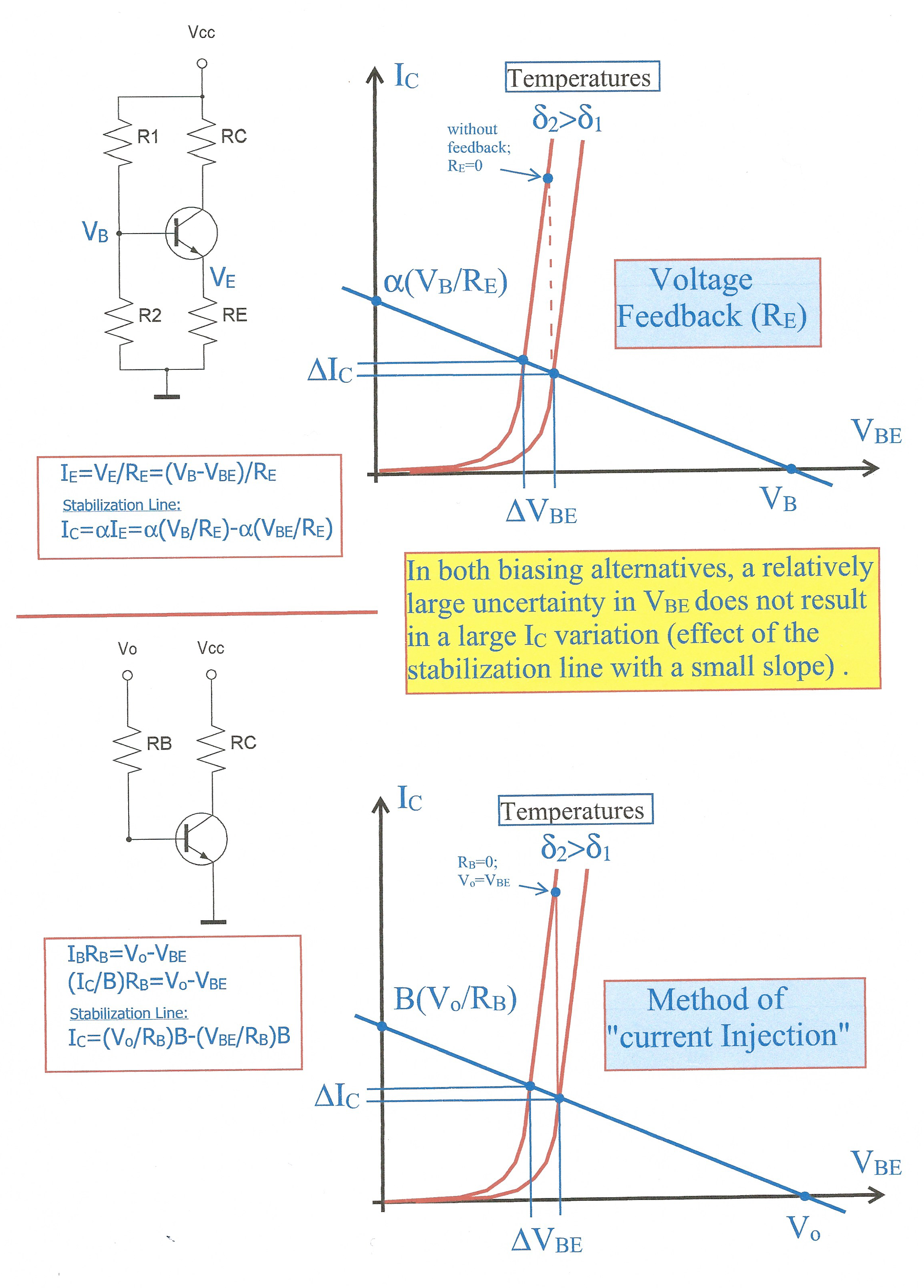

Mohandes H. schrieb: > Claus schrieb: >> Meine Beispielrechnung ist wohl für'n Lokus ... > > Als kleiner Hinweis: alle Größen wie B, Steilheit, rbe, usw. werden für > den aktuellen Arbeitspunkt bestimmt und sind nur dort gültig. Mir ging es ja erst mal um den Arbeitspunkt, und dazu hatte ich B benutzt. Nun sagt du mir, B würde (u.A.) vom AP abhängen - was ja auch mehr oder weniger das Datenblatt bestätigt. B hängt vom AP ab - dem AP, den ich anhand von B (bzw. Ib=Ic/B) aber erst berechnen will? Irgendwie nicht sehr intuitiv. Heute in der früh ging mir meine AP-Beispielrechnung nochmals durch den Kopf - und da hatte ich hinterfragt, wieso macht man denn das mit dem hohen "Querstrom" im Basisspannungsteiler. Eigentlich hatte ich ja genau an dem Punkt schon gestern rumgerechnet, nur den Zweck nicht ganz kapiert. Meine Überlegungen gehen nun in dir Richtung: Je höher ich den Querstrom im Teiler mache, umso unabhängiger wird die Basisspannung vom Basisstrom. Ist es etwa das, was man erreichen will, eine konstante Basis-Spannung - und er Basis-Strom wäre dann komplett wumpe? Dann wäre aber meine Beispielrechnung wirklich für'n Lokus ...
#7029380
Betr. vieles Vorstehende: Viele "Beiträge" wie im Bundestag. --- Früher hätte ich gedacht, 'nur' in "unserem" Parlament, 'nur' in "unserer" Regierung etc. sässen jede Menge (mehrheitlich leider fachfremde, weil aus den Bereichen Jura Bio-Gender- u.ä. kommende) "Fachkräfte". Irrtum, nö. Die gibt es auch anderswo ... ;-) Leute, ich finde es beschämend, dass hier (schon wieder) ein Thread mit der Diskussion gekapert wird, wie der Transistor wirklich (!) funktioniert! Ist es so schwer, sich damit zu arrangieren, dass es mehrere Gedankliche Modelle gibt? Vergleichbar sehe ich hier den Welle-Teilchen-Dualismus beim Licht. Da haben auch beide Seiten recht. Selbstverständlich richtig ist das physikalische Modell. Hier redet man z.B. über Bänderdiagramme, Ladungsträgerdichten, Trägerlebensdauer und Driftgeschwindigkeiten. Strom ergibt sich eher indirekt als Folge von (multikausal) verursachten Potentialdifferenzen. Temperaturabhängigkeit ist offensichtlich, sie ergibt sich aus der temperaturabhängigen Boltzmann-Verteilung, die Auswirkungen auf die Ladungsträgerverteilung hat. Genauso richtig ist aber auch die phänomenologische Beschreibung, wie sie in der Schaltungstechnik notwendig ist. Zur Schaltungsauslegung müssen vereinfachte Gleichungen verwendet werden. Hier ist der Transistor stromgesteuert, der Kollektorstrom beträgt Ic = B * Ib (solange nicht andere Schaltungsteile das verhindern und man sich der Sättigung nähert). Der Basisstrom lässt sich ausreichend genau durch eine temperaturabhängige Diode beschreiben. Hier sinkt die Basisspannung bei Erwärmung. Und wenn es ganz pragmatisch sein muss hat die Diodenkennlinie einen Knick und Ube ist konstant. Beide Seiten sind richtig und wichtig. Und natürlich gibt es noch einen riesigen Graubereich dazwischen, in dem vereinfachte Gleichungen mit komplizierteren, näher and der Physik liegenden, kombiniert werden, um der Wirklichkeit so weit wie notwendig gerecht zu werden und trotzdem pragmatisch rechnen zu können. Musterbeispiel ist hier Linearisierung im Arbeitspunkt. Das exponentielle Verhalten ist näher an der Physik, die Geradengleichung näher an der der praktischen Schaltungsauslegung. Es gibt unzählig viele Abstufungen zwischen beiden Extremen! Die Kunst des Ingenieurs ist zu wissen, wie weit welche Vereinfachung trägt und wo physikalischen Grundlagen Rechnung getragen werden muss. Lieber Lutz, dir fehlt offensichlich das Gespür für diese Trennung. Die Frage des TO ist ganz offensichtlich eine schaltungstechnische Frage. Dein physikalisches Expertenverständnis ist richtig, hier aber fehl am Platz. Wenn ein Schüler sich mit Bewegungsgleichungen und Beschleunigung beschäftigt, dann sind die Formeln F=m*a, v=a*t und s=1/2 a t² erstmal richtig. Du gibst hier den Schlaumeier, der in dieser Situation anbringt, dass Masse relativistisch nicht unabhängig von Geschwindigkeit ist. Die obigen Formeln wären alle falsch, wer etwas anderes behauptet hat keine Ahnung und sollte besser den Mund halten. Lerne auch du dazu, dass es manchmal besser ist zu schweigen anstatt zu verwirren und die pragmatisch richtige Lösung, für die du kein Verständnis hast, für falsch zu erklären.
#7029406
Claus schrieb: > Meine Ubatt sind 12V, damit berechne ich den oberen Teilerwiderstand zu > R1 = (12-1.65V)/(165uA+17uA) = 56.87kOhm. Wie du unten sehen wirst, sind vier Stellen für R1 völlig überflüssig. 😀 Und wie du auch erkannt hast, ist B alles andere als ein konstanter Wert. Die Abweichungen von B des einen Exemplars auf dem Tisch ist abhängig von einigen Betriebsparametern, ja. Noch viel größer ist aber die Variation auf Grund von Fertigungsstreuungen. Vermutlich sind die auf dem selben Wafer noch alle einander sehr ähnlich; beim nächsten Wafer der selben Fabrik oder beim nächsten Hersteller wird es schon wieder ganz anders sein ... > Nun stehen aber immer diese unsicheren Ib = 17uA im Raum. > > Was würde passieren, wenn ich den Ib = 11uA setzen würde? Kurz nach > gerechnet, stünden dann an der Basis 1.70V, ergo ein Ic = 5,26mA. Bei Ib > = 25uA ergibt sich ein Ic = 4.66mA. Du brauchst am Kollektor auch einen Arbeitswiderstand (Kollektorwiderstand). Den hast du nicht genannt, sinnvoll wären hier bei 5mA Ic und 12V Versorgung ein Wert von 1k-1k2. An dem liegen dann 5V ... 6V an @5mA und der Rest zu den 12V am Transistor (6V...5V) und das eine Volt am Emitterwiderstand. Das ist der Arbeitspunkt. Wenn dein Ic jetzt zwischen 4.7mA und 5.3mA schwanken kann, so werden am Kollektorwiderstand Spannung zwischen 4.7V und knapp 6.5V abfallen. Ja, ein weiter Bereich, aber eine solche Schaltung ist für Kleinsignalbetrieb ausgelegt und mit solchen Toleranzen musst du beim Entwickeln leben und sie berücksichtigen. Auffallen wird dir auch, wenn du heute eine solche Schaltung dimensioniert hast und sie entspricht deinen Vorstellungen, dann wird ein Nachbau mit einem gleichen Transistor, womöglich von einem anderen Hersteller oder zumindest aus einem anderen Wafer dir deutliche Abweichungen liefern. Um hier genauer zu werden, arbeitet man auch viel lieber mit Operationsverstärkern, weil dessen Verstärkung viel größer ist und damit durch die Gegenkopplung solche Ablagen um mehrere Zehnerpotenzen kleiner sind. Du könntest mit dem Transistor noch immer mit rund 3V Amplitude eine Ausgangswechselspannung erhalten, wobei das schon recht viel ist für einen linearen Kleinsignalbetrieb. > Meine Frage nun: Macht das einen Unterschied? Geht das nicht genauer? > Und wenn ich eh schätzen muss, wieso vergesse ich dieses ganze "Ib = > Ic/B"-Gedöns dann nicht und setze R1 gleich auf 56k? Ja gut, die Größenordnung von R1 musst du schon irgendwie bestimmen. Zumindest einen Spannungsteiler bestimmen, der dir an der Basis nominal die 1.65V abliefert. Deshalb: ganz für die Katz' ist die Rechnung natürlich nicht. Schon deshalb nicht, weil ein anderer Transistor mit anderem B deutlich andere Werte liefern würde. Zudem haben die Toleranzen aller Beteiligten, vor allem des Transistors und auch die Temperaturschwankungen einen großen Einfluss. Und der zehnfache Querstrom ist kein Axiom, sondern einfach nur eine Faustregel für Kleinleistungstransistoren mit dem Hintergedanken, dass die genannten Abweichungen eine noch akzeptable Größe nicht überschreiten. Faktor 100 wäre sicher noch besser, vor allem bei Transistoren mit geringem hFE, aber dann hast du womöglich mehr Querstrom als Kollektorstrom - irgendwie will man ja auch nicht verschwenderisch sein. Claus schrieb: > Ist es etwa das, was man erreichen will, eine konstante > Basis-Spannung - und er Basis-Strom wäre dann komplett wumpe? In der Emitterschaltung mit dem Stromgegenkopplungswiderstand am Emitter will man eine weitgehend konstante Spannung an der Basis erreichen und damit auch eine weitgehend konstante Spannung am Emitter, so dass der Strom durch den Transistor weitgehend konstant ist. Als Basisstrom holt sich der Transistor was er für diesen Kollektorstrom braucht. Da, wie du erkannt hast, der Faktor B oder hFE bei einem Transistortyp auch mal zu 100% schwanken kann, wählt man eben den Faktor 10 für den Querstrom und interessiert sich nicht mehr weiter für den tatsächlichen Basisstrom. Das gibt Ablagen zum gerechneten Wert, die aber in den allermeisten Fällen einfach keine negativen Einflüsse auf die Schaltung haben. Claus schrieb: > Nun stehen aber immer diese unsicheren Ib Vor den selben Unsicherheiten stehst du übrigens auch, wenn du die Variante von Lutz nutzt. Denn die ganzen Variablen in "seiner" Formel sind am Ende nichts als die quantitativen Beschreibungen von Sachen wie Dotierungsstärke, Größe der Ladungszonen usw. Diese kann man, wenn man weiß wie, natürlich dem Datenblatt entnehmen. Doch wenn man das dann tut, stellt man fest "Huch da stehen ja gar keine festen Werte, da stehen Bereiche". Also weißt du auch nach dem Blick ins Datenblatt immer noch keine exakten Werte, für genau den Transistor, den du gerade in der Hand hältst. Das liegt unter anderem daran, dass das Diffundieren der Dotierungsatome am Ende ein stochastischer Prozess ist. Ich halte es übrigens auch für, zumindest nicht richtig, dass die Spannung immer Ursache für den Strom ist. So ist bspw eine kurzgeschlossene supraleitende Spule denkbar. Diese wurde vor dem kurzschließen mit einem Strom aufgeladen. Nun haben wir also einen Strom ohne Spannung. Dann ersetzt man den Kurzschluss durch einen Widerstand. Plötzlich haben wir eine vom Strom verursachte Spannung. Diese steht dem Strom aber entgegen und "bremst" ihn ab. Nun ist plötzlich Spannung Ursache von kein Strom.
#7029472

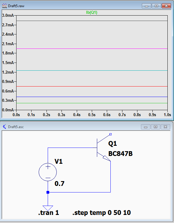

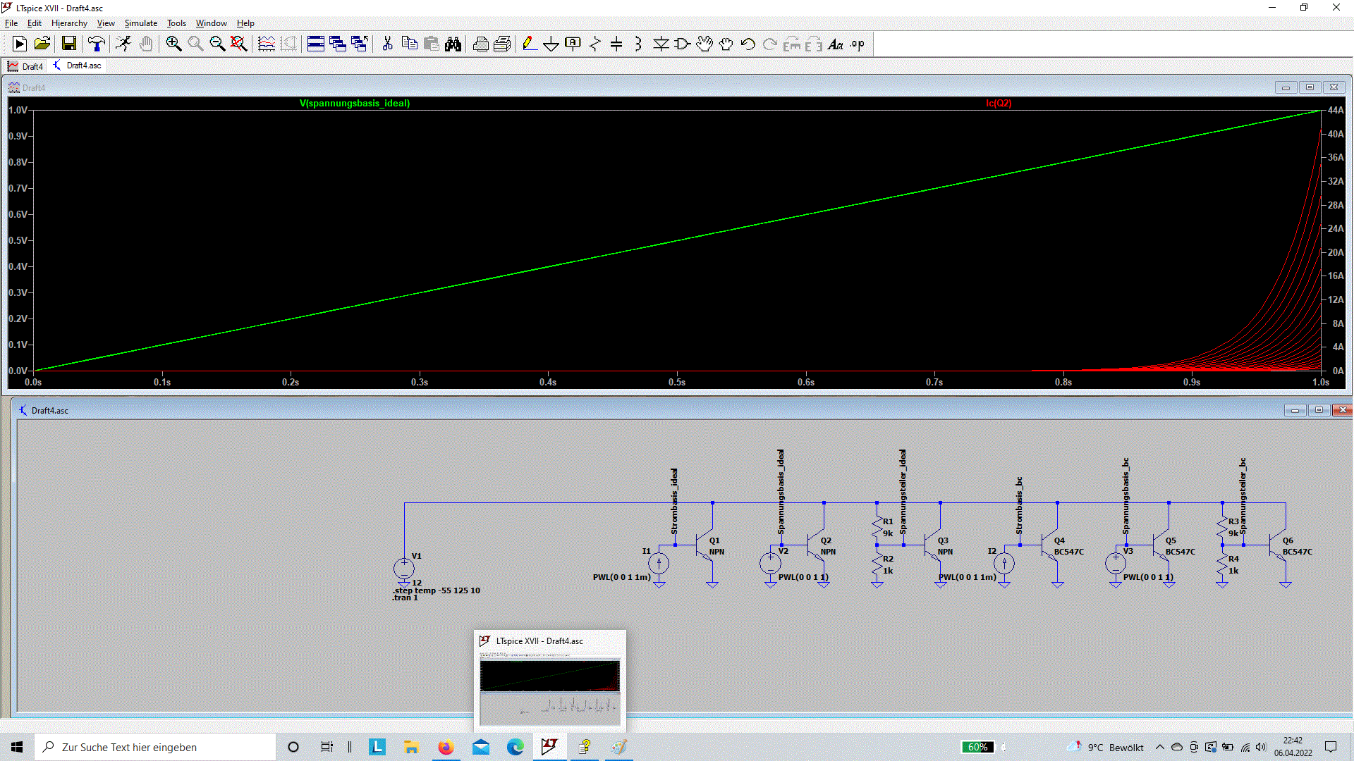

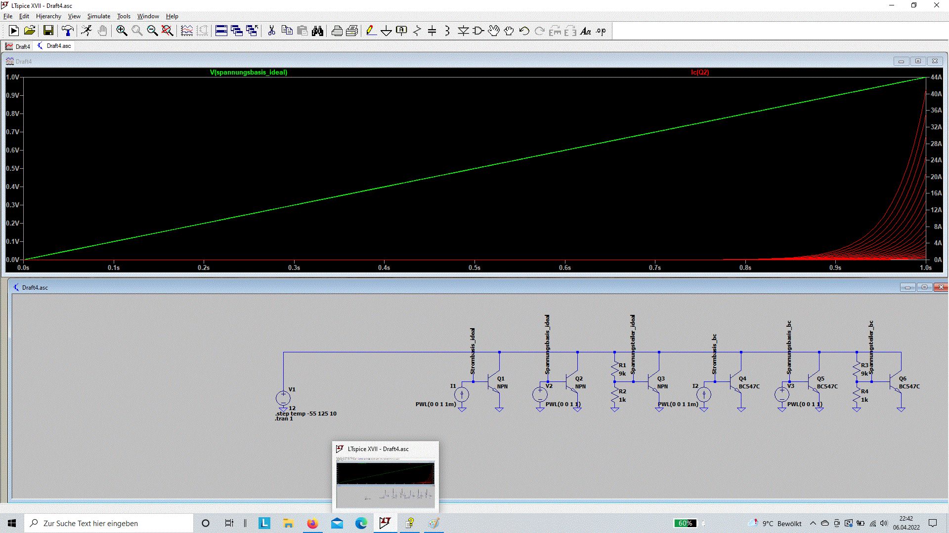

Claus schrieb: > Ich habe mich inzwischen mal an LTSpice versucht. Das Programm setzt > offensichtlich Ib = 17.8uA = I(R1)-I(R2) ein In LTspice kannst du dir nach einer OP Analyse mit View | SPICE Error Log die Modellparameter fÜr den Transistor ansehen (Hybrid Pi Modell). Gm: Steilheit BetaAC: Kleinsignal Stromverstärkung ... Antwort schreibenBitte melde dich an, um einen Beitrag zu schreiben. |
