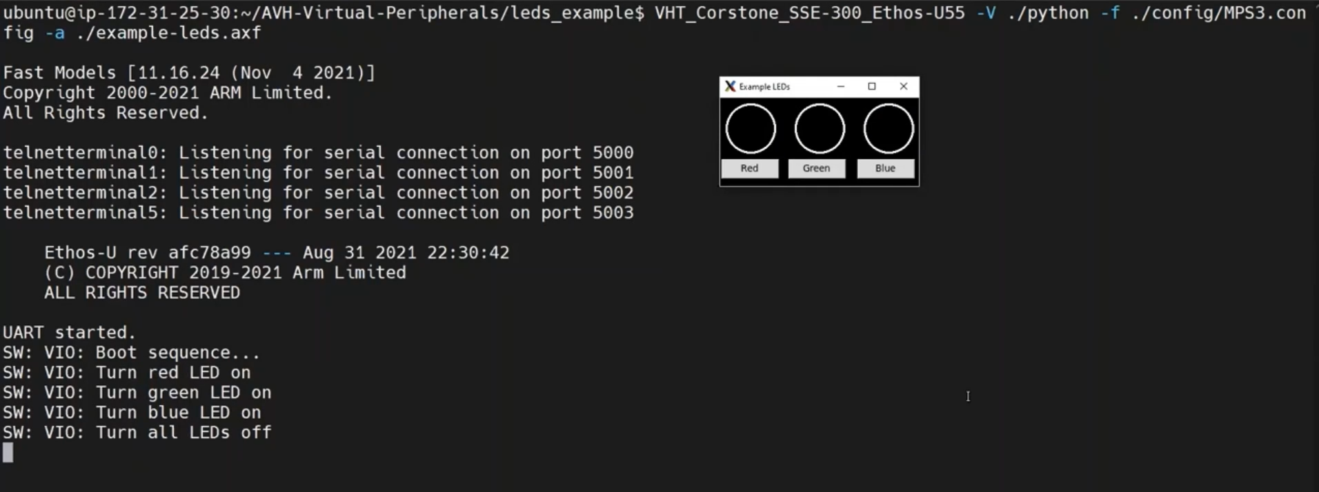

Virtualisierung von LEDs mit TKInter
ARM demonstrierte die Möglichkeiten der virtuellen Hardware durch ein Programmbeispiel, das ein auf der Python-GUI-Bibliothek TKInter basierendes Benutzerinterface zur Steuerung von drei Leuchtdioden einsetzte.
(Bildquelle: ARM)

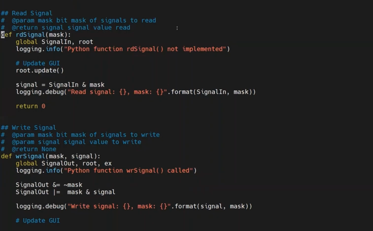

Im Fall der LED-Ansteuerung finden sich im Code Behind zwei Methoden, die für die Bereitstellung der Daten sorgen. ARM spendiert laut der unter https://arm-software.github.io/VHT/main/simulation/html/group__arm__vio__py.html bereitstehenden Dokumentation dabei zwei Methodengruppen: neben dem Austausch von Signalen ist es auch möglich, beliebige Integerwerte zwischen virtueller Hardware und dem Python-Testharrnisch auszutauschen.
(Bildquelle: ARM)
