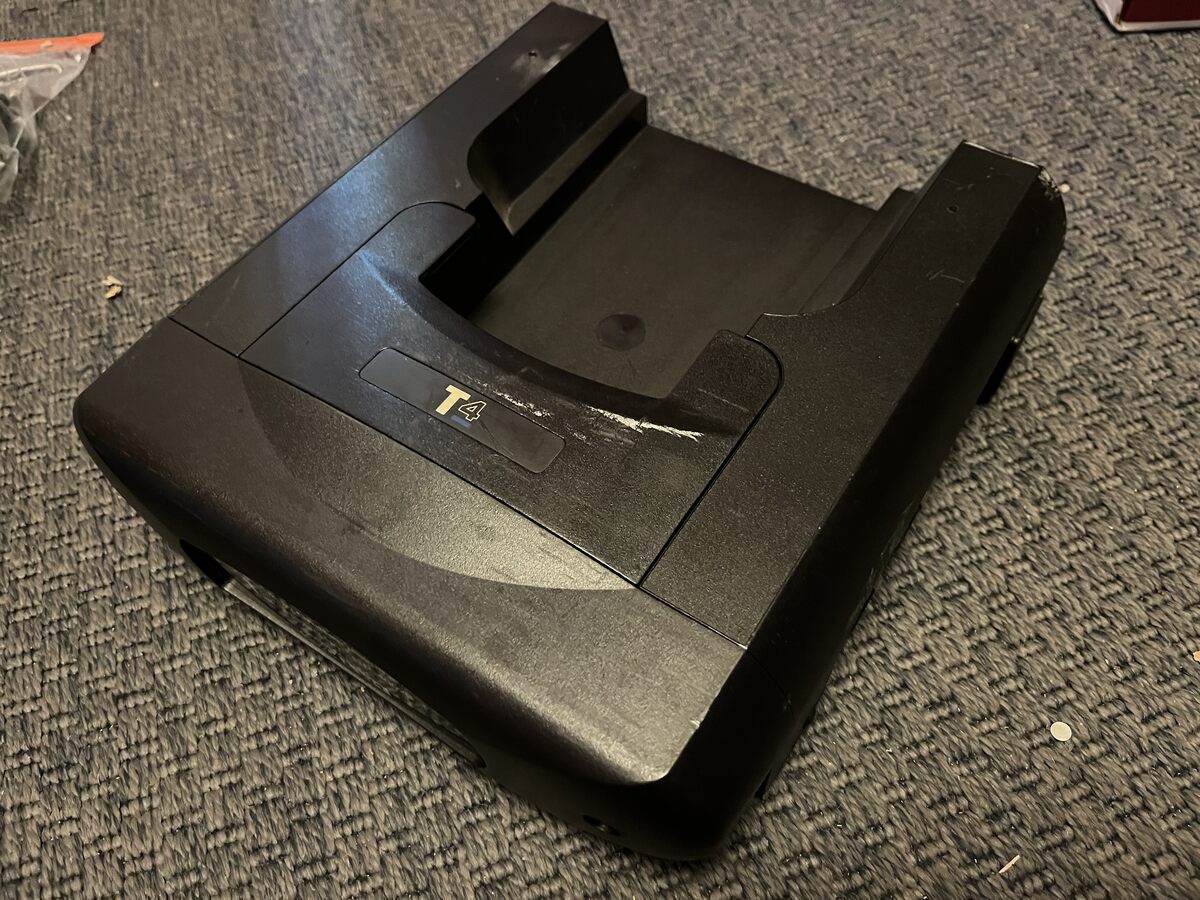

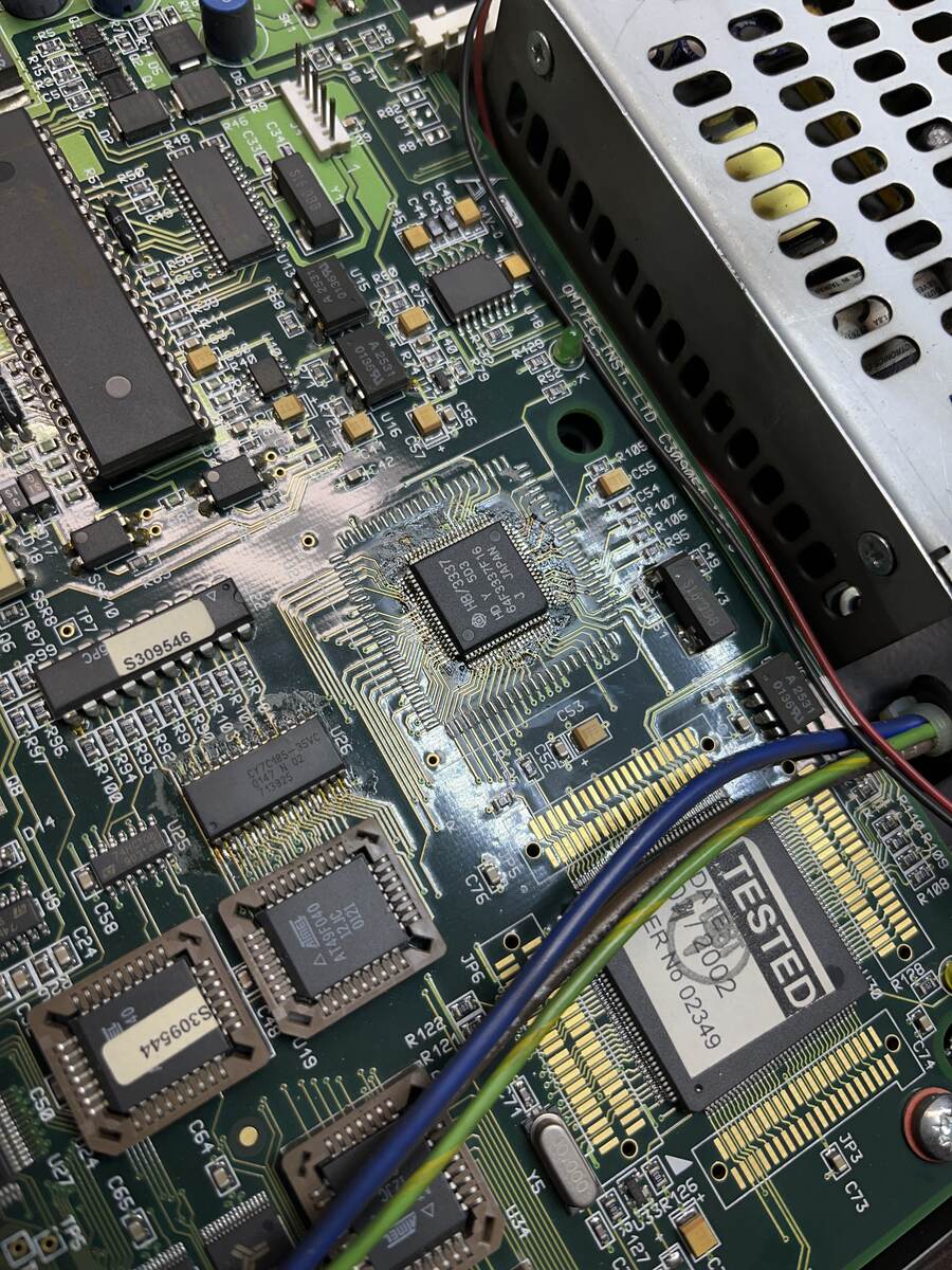

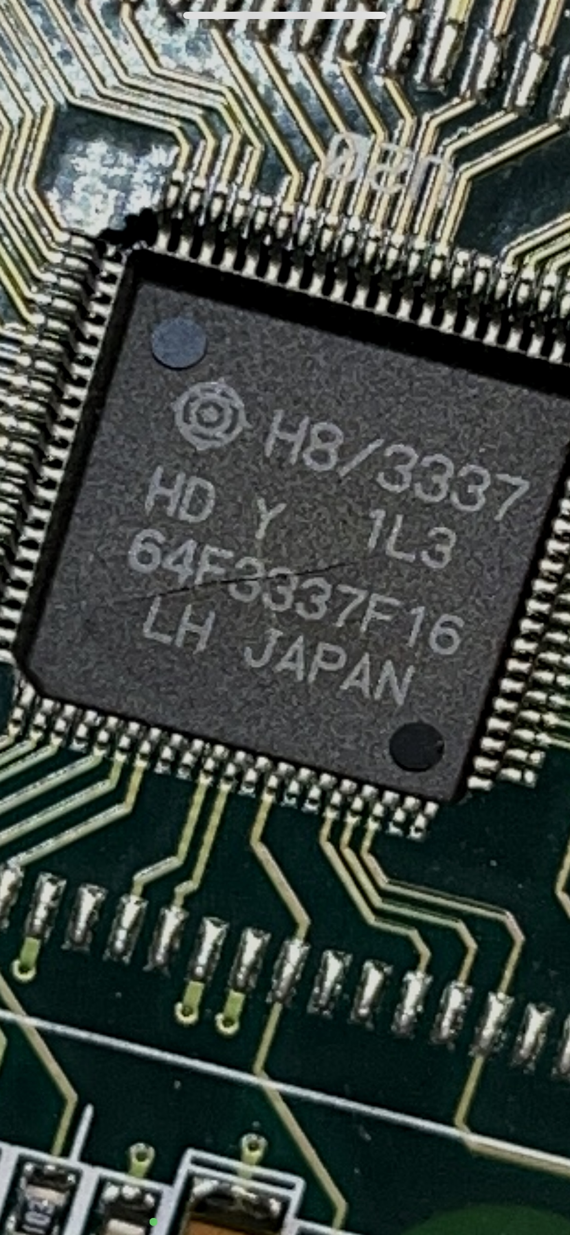

Hallo zusammen, ich hab hier ein altes Interface, was unbedingt wieder zum Leben erweckt werden soll. Die Schaltung ist ziemlich komplex und der Hauptprozessor macht nix mehr. Es handelt sich im einen Hitachi H8/3337 Aufgefallen ist mir das, weil der 16MHz Quarz am Prozessor nicht schwingt, und einige Ausgänge auf seltsamen Pegeln liegen. Bei genauer Betrachtung hab ich das Gefühl, das der Proz tot ist. Der Riss im Gehäuse lässt das ahnen, oder? Frage: gibt es den noch irgendwo? VG Ralf
Ralf G. schrieb: > Der > Riss im Gehäuse lässt das ahnen, oder? Der laesst aber auch erahnen, dass da wohl noch einiges mehr als "nur" der Prozessor nicht mehr so ganz auf der Hoehe ist. Wahrscheinlich irgendwas in der Spannungsversorgung und das hat dann den Prozessor (und wahrscheinlich noch einiges anderes mitgenommen). Gruss WK
Eigentlich nicht. Würde ich eigentlich auch denken, aber der Rest ist zunächst unauffällig. Das Interface ist gut und gerne 30 Jahre alt, da gab es doch auch schon mal Prozessoren, die von sich aus nen internen Kurzschluss bekamen.

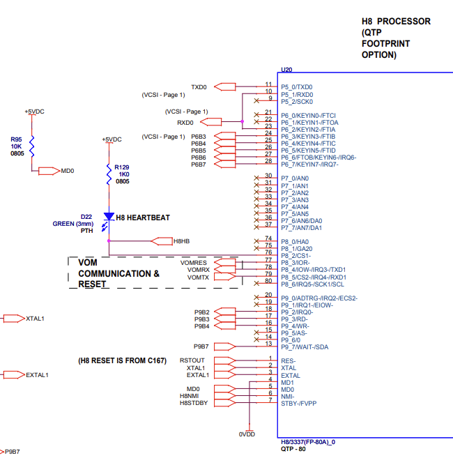

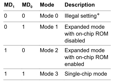

Der Blick ins Hardware Manual https://www.renesas.com/us/en/document/mah/h83337-series-h83397-series-hardware-manual?r=1052241 verrät Dir immerhin schonmal die Order Codes und die Bezeichnungen der nächst-größeren Derivate. Wenn das interne Masken-ROM tatsächlich abgeschaltet ist (Operating Mode 1, MD1=high, MD0=low), dann kannst Du ja beliebig programmierte Controller aus dieser Familie nutzen.
Laut Schaltplan hab ich MD0=HIGH und MD1=LOW
#7027587
Versuchs mal bei Strixner&Holzinger.
#7027593
Ralf G. schrieb: > Laut Schaltplan hab ich MD0=HIGH und MD1=LOW Verspielt! Das eingebaute ROM ist aktiv.

H. H. schrieb: > Ralf G. schrieb: >> Laut Schaltplan hab ich MD0=HIGH und MD1=LOW > > Verspielt! > > Das eingebaute ROM ist aktiv. Stimmt doch garnicht! Sieh noch einmal genau hin.
...ich bin mir da leider ziemlich sicher.
#7027600
m.n. schrieb: > H. H. schrieb: >> Ralf G. schrieb: >>> Laut Schaltplan hab ich MD0=HIGH und MD1=LOW >> >> Verspielt! >> >> Das eingebaute ROM ist aktiv. > > Stimmt doch garnicht! Sieh noch einmal genau hin. Hast recht! Bin auf die vertauschte Reihenfolge reingefallen.
#7027601
Ralf G. schrieb: > ...ich bin mir da leider ziemlich sicher. Ich meinte Hinz. Das interne ROM ist nicht aktiviert; somit ist der ganze Code extern abgelegt.
Ich wusste es! Ihr seid grossartig, Jungs! Also muss ich mir ein paar Prozessoren besorgen. Leider kann ich schlecht beurteilen, welche alle ich Frage kommen.

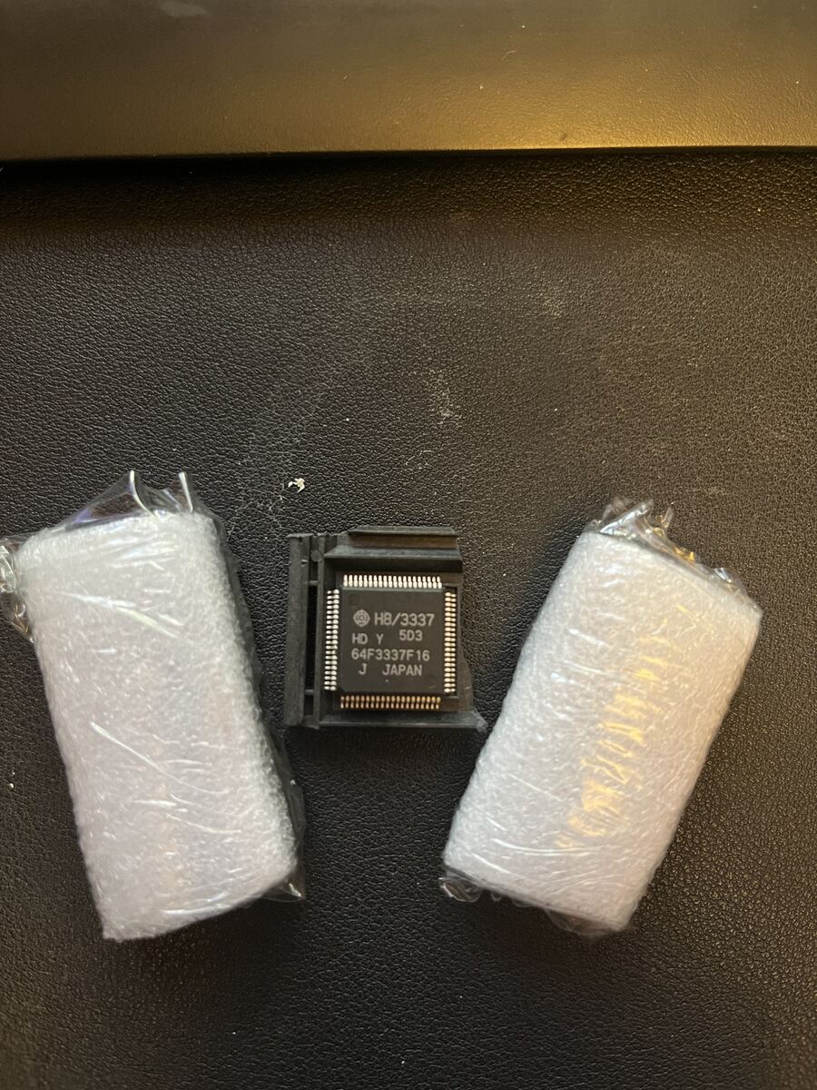

Update: UTsource hat geliefert! Mit DHL Express, in Antistatiktüte und auch sonst in vertrauenswürdigem Zustand. Bin gespannt!

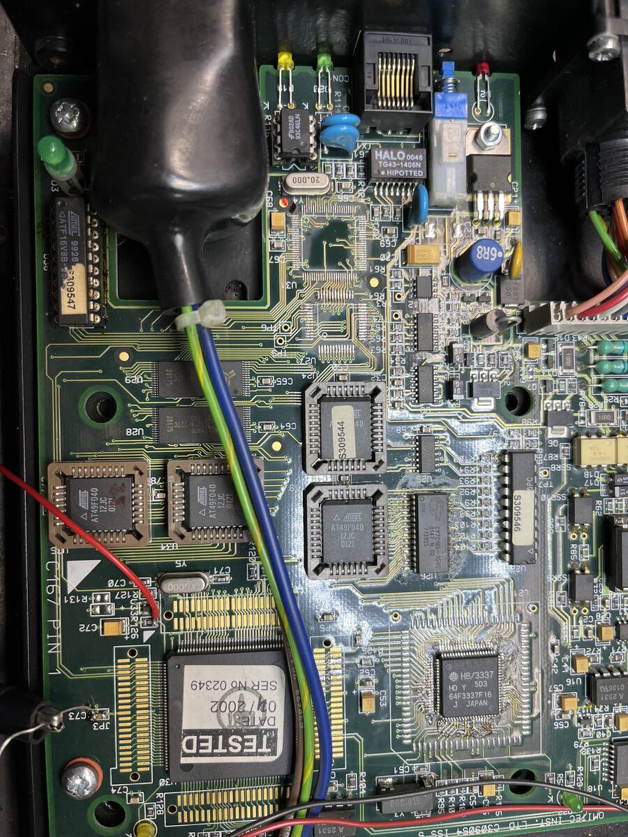

Dankeschön! Hat geholfen: Er läuft! 😁 Das ist schon mal mega! Oben mittig im Bild ist eine grüne LED... das ist der Heartbeat vom Prozessor und der macht exakt was er soll. Was das angeht: alles super! Leider macht mir der Prozessor rechts auf dem Bild noch Sorgen. Der hat auch eine Heartbeat LED, und die bleibt leider dunkel. Mist. Wär ja auch zu einfach gewesen. Entweder hat der Proz auch was abbekommen, oder irgendwas in der Peripherie ist noch nicht ok.
#7039084
Ralf G. schrieb: > Leider macht mir der Prozessor rechts auf dem Bild noch Sorgen. Der "getestete"? Was ist das denn für einer?

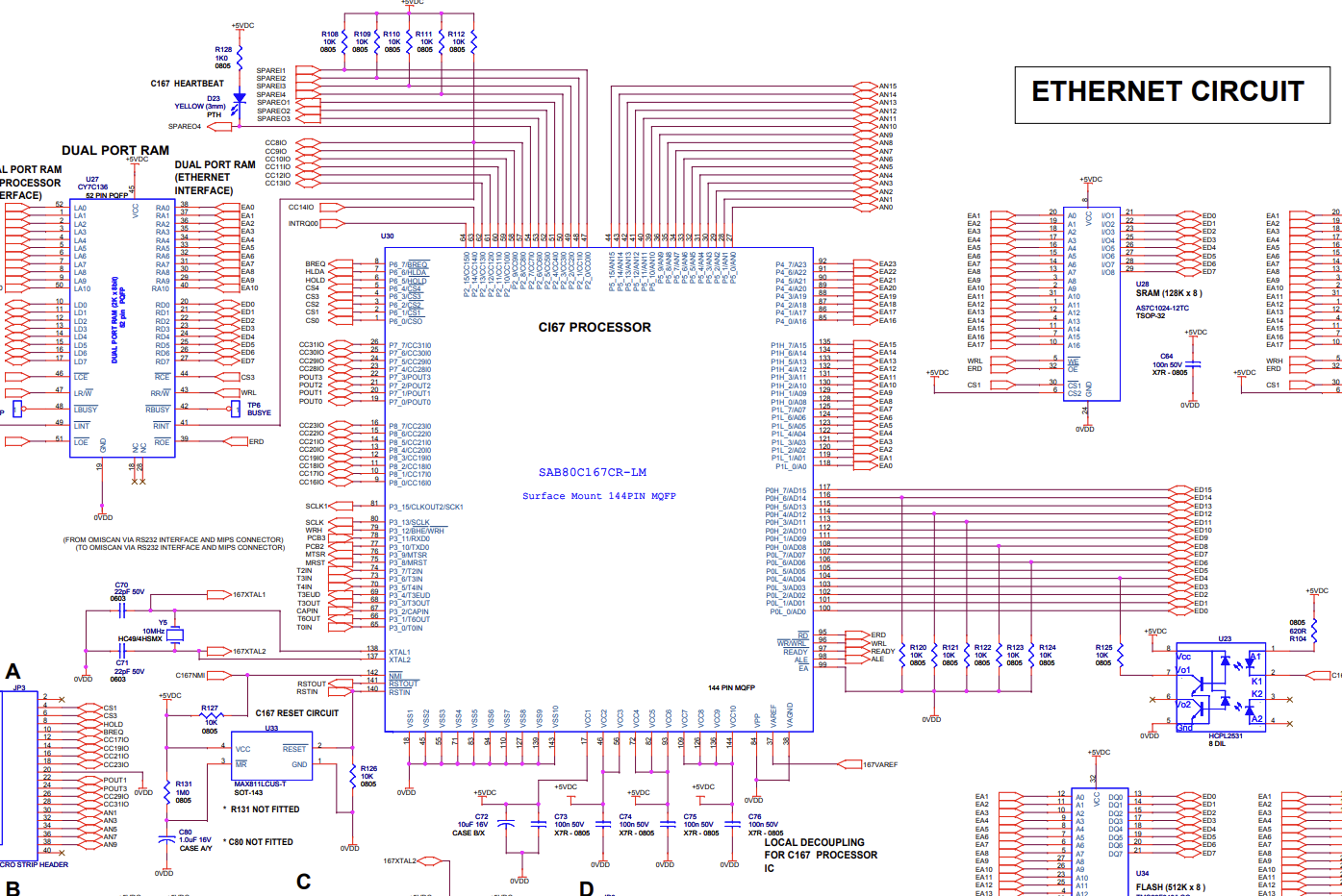

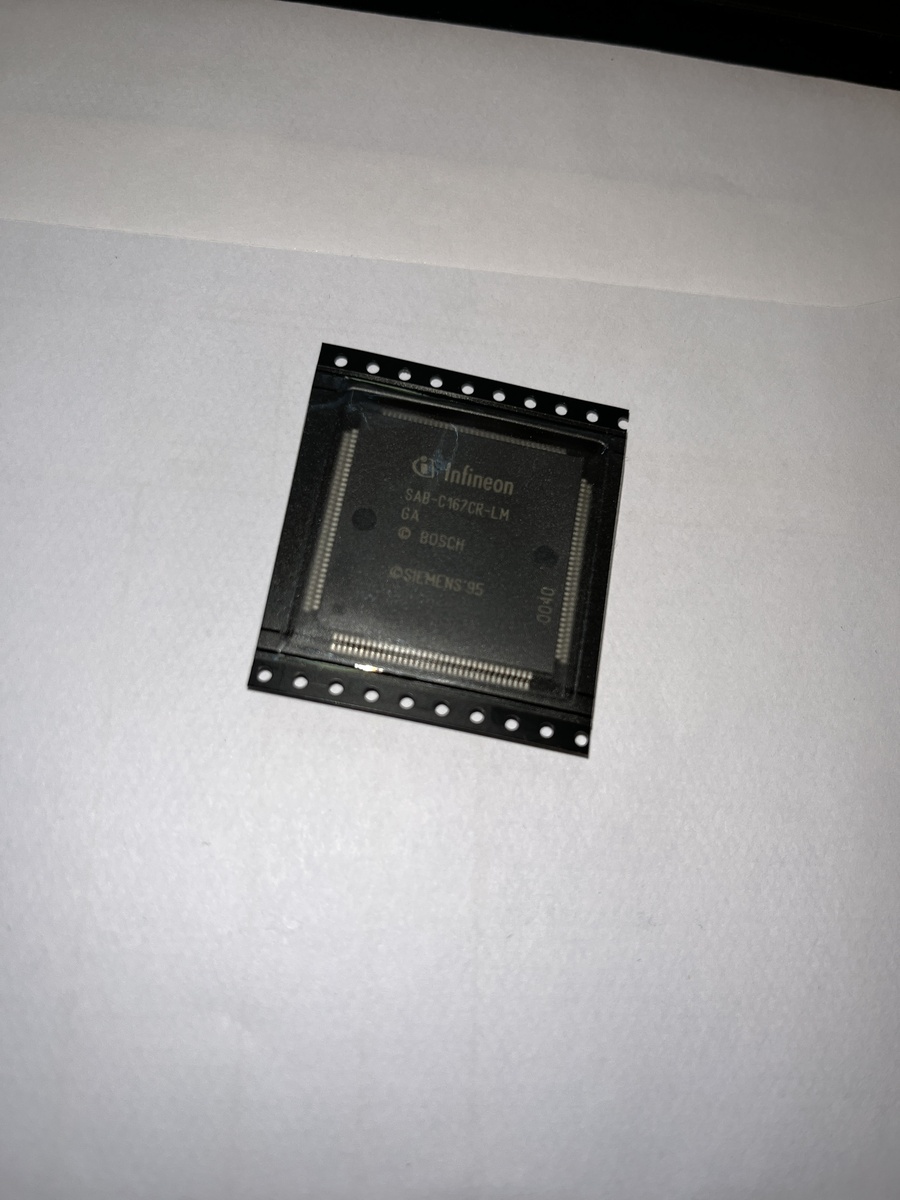

Das ist der hier… ein SAB80C167CR-LM Bei dem schwingt der Quartz.... jetzt werde ich wohl ne Menge messen müssen.
#7039244
Ralf G. schrieb: > Das ist der hier… ein SAB80C167CR-LM Ach je. > Bei dem schwingt der Quartz.... jetzt werde ich wohl ne Menge messen > müssen. Nochmals Daumendruck!
Darf ich vllt. noch mal nerven? Ich hab an dem SAB gestern mal gemessen.... Das Ding ist ein Ethernet Interface und kommuniziert zum LAN Anschluss. Adress-Decodierung erfolgt mit einem GAL Also: der Quartz schwingt! Unten links ist einmal Reset In und Reset Out ... die beiden Signale sind auch da (beides kurz nach Einschalten HIGH) Nur ansonsten Totenstille.... keine Aktivitäten auf den Datenleitungen. Wie auch bei dem ersten Prozessor, sind die beiden Eproms extern. Bevor ich jetzt den Prozessor auf Verdacht tausche (immerhin 144 Pins... da kann immer mal was schief gehen): wie kann ich testen, ob der wirklich tot ist? Nach dem Einschalten sollten zumindest mal kurz Signale auf den ChipSelect Leitungen der Eproms sein, oder? Sind die nicht da, ist die Wahrscheinlichekeit hoch, das der Proz kaputt ist? Habe ich das richtig überlegt?
Schau dir halt seine Bussteuerung an. Vielleicht ist er extern blockiert, z.. durch eine Logik in einem GAL. Wird er heiß? Sind seine Ausgangspegel ungewöhnlich?
#7040048
Ralf G. schrieb: > Nach dem Einschalten sollten zumindest mal kurz Signale auf den > ChipSelect Leitungen der Eproms sein, oder? Sind die nicht da, ist die > Wahrscheinlichekeit hoch, das der Proz kaputt ist? Auf die Schnelle sehe ich nicht, ob der 167 eine ROM-lose Version ist. Falls ja, muß auf den externen Leitungen zum EPROM dauerend "Betrieb" sein.
....laut Datenblatt hat der kein ROM Die externen ROMS liegen auf Chip Select 0 Die externen SRAMs liegen auf CS1 CS2 geht zum GAL Das Ethernet Port RAM liegt auf CS3 CS4 wird nicht verwendet Chip Select 0, 1 und 2 sind HIGH, auf CS3 liegen 2,5MHz Spricht eigentlich erst mal dagegen, das der Proz tot ist, oder? Macht das Sinn?

Ralf G. schrieb: > > Chip Select 0, 1 und 2 sind HIGH, auf CS3 liegen 2,5MHz > Irgendwas muss den C167CR konfigurieren damit CS3 "Chip Select" wird. Im User Manual des C167CR wird beschrieben was beim Reset passiert, P0L.7 und P0L.6 konfiguriert z.B. den Bus Typ. Also sollte der C167CR vermutich noch leben, die Frage ist ob es Defekte an irgendwelchen Pins gibt.
#7040110
Und noch was: laut dem Auszug aus dem Schaltplan scheint ja die UART des C167CR benutzt zu werden. Tut sich da eventuell etwas an TXD0?
Ihr seid mal wieder großartig Jungs! Danke für eure Anteilnahme! Zu den Fragen: Ja, eine neuer Chip liegt zur Not vor mir. /EA liegt fest auf LOW Die Platine kam defekt hier an. Der H8 Proz war tot (Gehäuse geplatzt) und das Dual Port RAM (zu dem das CS3 geht) wurde offensichtlich schon mal getauscht. Jetzt versuche ich irgendwie logisch zu rekapitulieren, was da wohl in der Vergangenheit passiert ist.

Den MAX811 schon geprüft? Den hab ich in ganz schlechter Erinnerung, fast 10% Ausschuss auf der Rolle...
#7040128
Ralf G. schrieb: > /EA liegt fest auf LOW Gut. Er hat noch internes RAM, in dem Daten und Code liegen können. Dann muß er nicht unbedingt außen mit den Beinen wackeln. Vielleicht kannst Du grob erkennen, wielange er beim Start /CS vom EPROM ansteuert. Dann könnte man die Codegröße abschätzen, die er beim Init verarbeitet. Ich würde hier >= 1000 Zugriffe erwarten.

Pins P0L.5 bis P0L.2 können beim Reset den Bootstrap Loader aktivieren, siehe User Manual des C167CR. Und einer der Optokoppler auf dem Schaltplanauszug scheint wohl daür zuständig zu sein. Also eventuell mal prüfen ob der Optokoppler schaltet.
#7040158
Ralf G. schrieb: > H. H. schrieb: >> H. H. schrieb: >>> Mit ausreichender Verzögerung? >> >> Sollte ja bei dir fast eine Sekunde sein. > > 200ms Das ist merkwürdig wenig. So viel macht ja der MAX schon selbst, und dazu käme noch die etwa eine Sekunde vom RC-Glied.
...steht im Schaltplan: RC Glied nicht bestückt!

Wie oben geschrieben, der Pegel von P0L_4 ist wichtig. Damit wird festgelegt ob der interne Bootloader ausgeführt wird, wenn das passiert wird nicht auf den externen Flash zugegriffen. Wie der Optokoppler angesteuert wird sieht man aber nicht in dem Schaltplanauszug.
Dieter schrieb: > Wie oben geschrieben, der Pegel von P0L_4 ist wichtig. Damit wird > festgelegt ob der interne Bootloader ausgeführt wird, wenn das > passiert wird nicht auf den externen Flash zugegriffen. Wie der > Optokoppler angesteuert wird sieht man aber nicht in dem > Schaltplanauszug. Der wird beim Starten für 200ms HIGH und dann dauerhaft LOW So wie ich das sehe, ist der Eingang vom Optokoppler nicht beschaltet PROGRAMMING OPTO INTERFACE C167RES = 0V FOR PROGRAMMING C167RES = FLOATING FOR SHIPPING
#7040190
Ralf G. schrieb: > > Der wird beim Starten für 200ms HIGH und dann dauerhaft LOW Kanns Du prüfen ob der Optokoppler angesteuert wird? Also der Pegel an Signal "C1..." (Rest nicht zu erkennen, Pin 2 des Optokoppler). Da sollte auf den ersten Blick High/+ 5 Volt anliegen (also nicht geschaltet).
#7040198
OK, wenn der Optokoppler nicht geschalten ist sollte der Code aus dem externen Flash laufen. Man könnte versuchshalber den Bootstrap Loader aktivieren und schauen ob man über die UART Verbindung zum Bootstrap Loader bekommt, das wäre ein Hinweis ob der C167CR funktioniert (abgesehen von möglichen Defekten an dessen IO Pins).

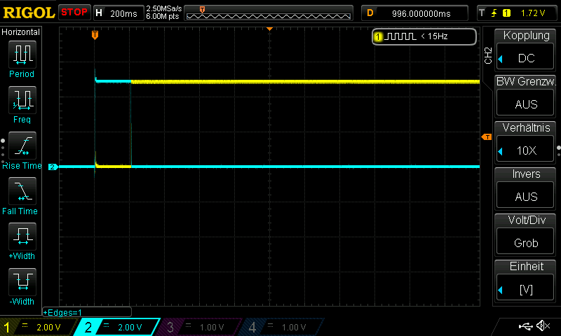

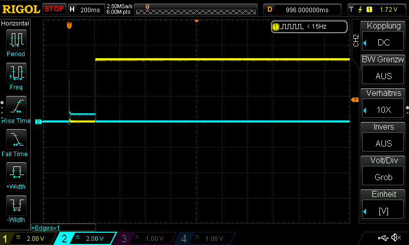

Oben im Bild der Leitung 5 kann man erkennen, das etwa die 0,7V auf der Leitung liegen, bis Reset HIGH wird, dann geht es runter auf 0V Im Adapt Mode bleibt die Spannung bei 0,7V .... (wie auch bei 0, 6 und 7) das Verhalten kann ich mir aktuell nur so erklären, das der Prozessor nicht richtig arbeitet. Dafür können ja keine anderen Bausteine in Betracht kommen. Richtig? Andererseits: die Chip Enable Leitungen sind ja sonst (bis auf CS3) alle HIGH ... d.h. die anderen Chips können nicht auf den Bus schreiben (sofern sie ok sind)

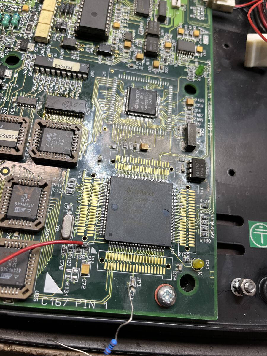

Du könntest einfach mal schauen was passiert wenn man die P0L_0 und P0L_5 mit einem 10 kOhm Pullup auf "High" zieht. Wenn ich es richtig sehe sind das die entscheidenden P0L Pins die "High" für einen normalen Start sein müssen (neben P0L_1, P0L_2, P0L_3 und P0L_4)
#7041640
Hab ich gemacht. Jeweils 10K Pullup, aber weder im normal Mode noch im Adapt Mode bekomme ich die Leitungen auf mehr als 0,6V. Irgendwas zieht die runter. Ohne Spannung messe ich 6 und 8 MOhm gegen Masse...
...und ohne Pullup zieht der C167 die Leitung im Normal Mode nach dem Reset auf 0V

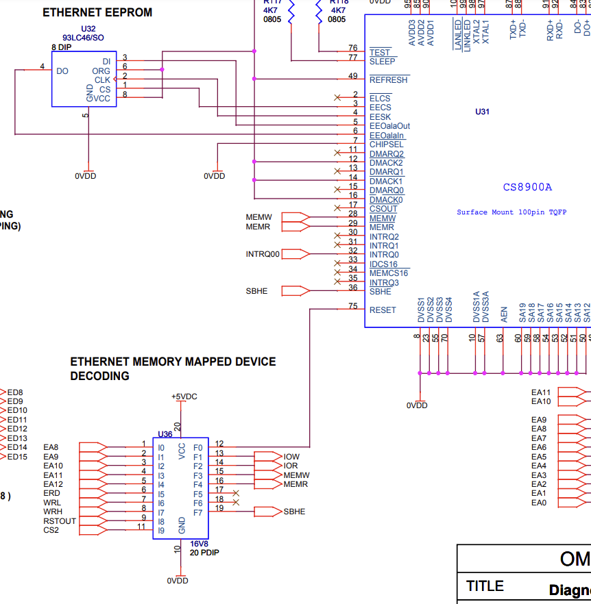

...ich vermute es ist der LAN Chip... Die Reset Leitung des LAN Chips ist dauerhaft LOW (Reset active = HIGH) Nach einem Reset oder Power Up sollte er nach dem Externen EEPROM schauen und dann dessen Daten laden. EEPROM present wird erkannt durch DataIn = HIGH (ist HIGH!) aber trotzdem liest er nicht aus dem EEPROM
#7042384
Ralf G. schrieb: > Die Reset Leitung des LAN Chips ist dauerhaft LOW (Reset active = HIGH) > Nach einem Reset oder Power Up sollte er nach dem Externen EEPROM > schauen und dann dessen Daten laden. > Woher bekommt der den Reset? Auf dem dem Schaltplanauszug ist der Chip nicht zu sehen.
Der kommt aus einem GAL Aber da der Pegel eh LOW ist? Ich hatte aber schon mal eine Unit hier, bei der genau dieser GAL defekt war. Leider kann/darf ich den kompletten Schaltplan hier nicht veröffentlichen.
#7042409
Ralf G. schrieb: > > Der kommt aus einem GAL > Aber da der Pegel eh LOW ist? > Aber zieht der LAN Chip dann die Datenleitungen zum C167CR auf den beobachteten Pegel? Du könntest ja Reset am GAL mal entfernen und schauen ob Du den LAN Chip so starten kannst, Aktivitäten beim Lesen aus dem Ethernet EEPROM sollten dann zu sehen sein wenn er noch funktioniert.
...aber wieso solle ich den denn entfernen? Bei dem LAN Chip ist Reset active = HIGH D.h. der macht gar keinen Reset.
#7042417
Ralf G. schrieb: > Ich hatte aber schon mal eine Unit hier, bei der genau dieser GAL defekt > war. Lässt sich doch in diesem Fall recht einfach prüfen.
#7042421
Ralf G. schrieb: > ...aber wieso solle ich den denn entfernen? > > Bei dem LAN Chip ist Reset active = HIGH > > D.h. der macht gar keinen Reset. Pin 75 des CS8900A ist ein Reset Input mit dem man den Reset am CS8900A auslöst.
Dieter schrieb: > > Pin 75 des CS8900A ist ein Reset Input mit dem man den > Reset am CS8900A auslöst. Ich befürchte wir reden aneinander vorbei :-) Aus dem Datenblatt: RESET - Reset, Input PIN 75. Active-high asynchronous input used to reset the CS8900A. Must be stable for at least 400 ns before the CS8900A recognizes the signal as a valid reset Das verstehe ich so, das ein HIGH Pegel einen Reset auslöst. Aber der Pegel ist dauerhaft LOW
#7042433
Ralf G. schrieb: > > Das verstehe ich so, das ein HIGH Pegel einen Reset auslöst. Aber der > Pegel ist dauerhaft LOW Du hast doch weiter oben geschrieben dass Du einen defekten LAN Chip vermutest? Und kein Reset Signal beobachtest? Daher mein Vorschlag den Reset manuell auszulöen und zu schauen ob dann aus dem EEPROM des LAN Chip gelesen wird. Ohne Reset wird der vermutlich nichts tun.

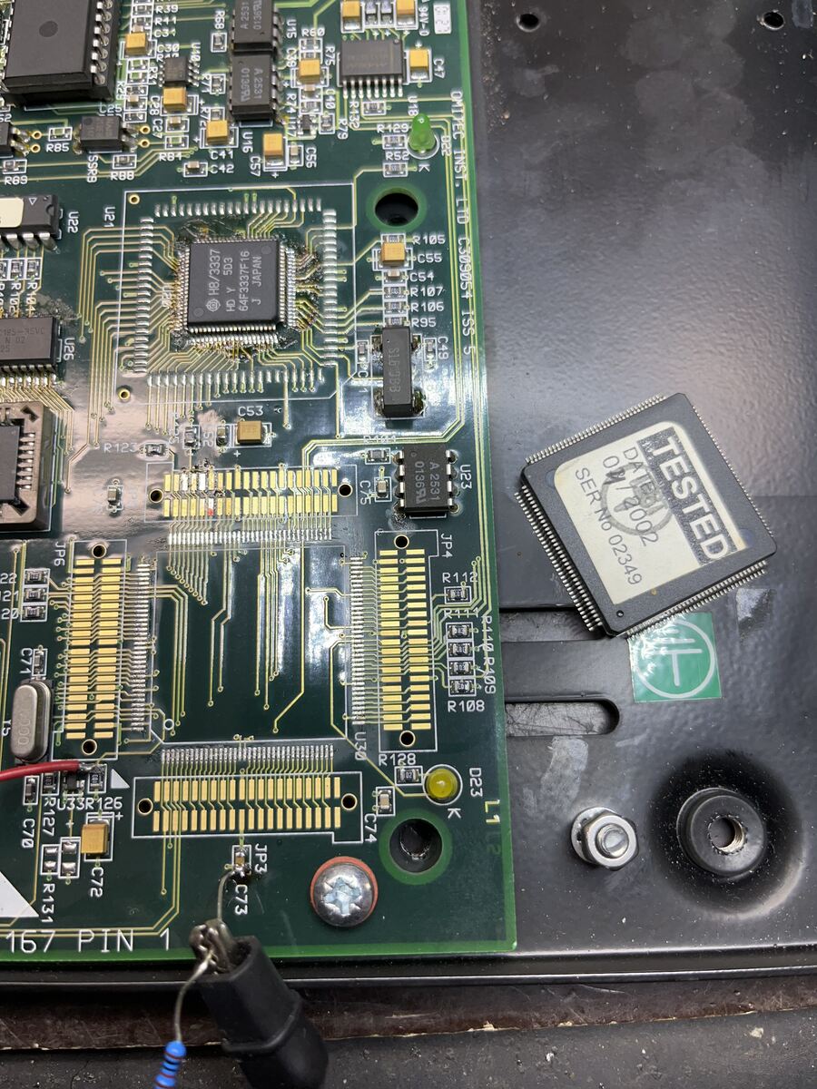

ich wäre schön blöd eure Ratschläge nicht zu befolgen. :-) Daher: Eprom ausgelötet und gelesen -> ok GAL ausgelötet und gelesen -> ok Ohne den GAL die Reset-Leitung des LAN Chips gemessen -> 0V Dann die Reset-Leitung mit 10K auf 5V getaktet -> keinerlei Reaktion am Eprom. Weder CLK, noch Din, Dout oder CS
…irgendwie muss ich hier ja mal zur Lösung kommen… Lan Chip runter DPSRAM runter Leider keine Änderung… CS3 schwingt immer noch Jetzt bleiben nur noch SRAM oder der Prozessor
Hat der LAN-Chip überhaupt den passenden Stimulus, wie Clock aktiv?

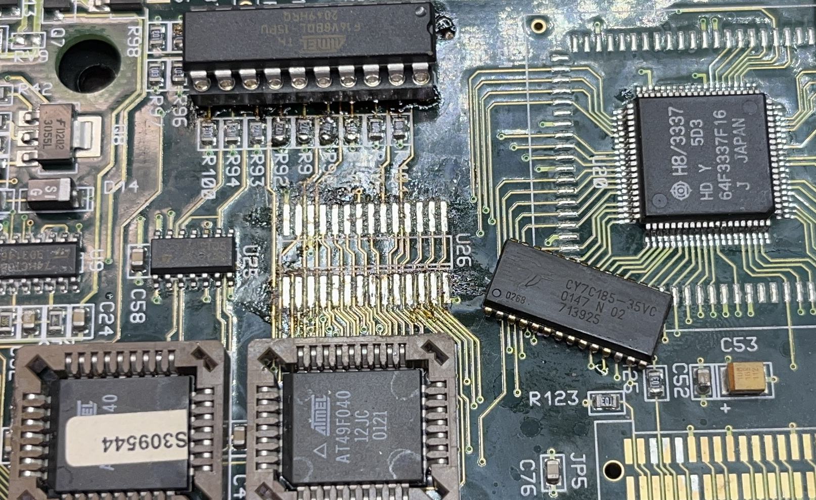

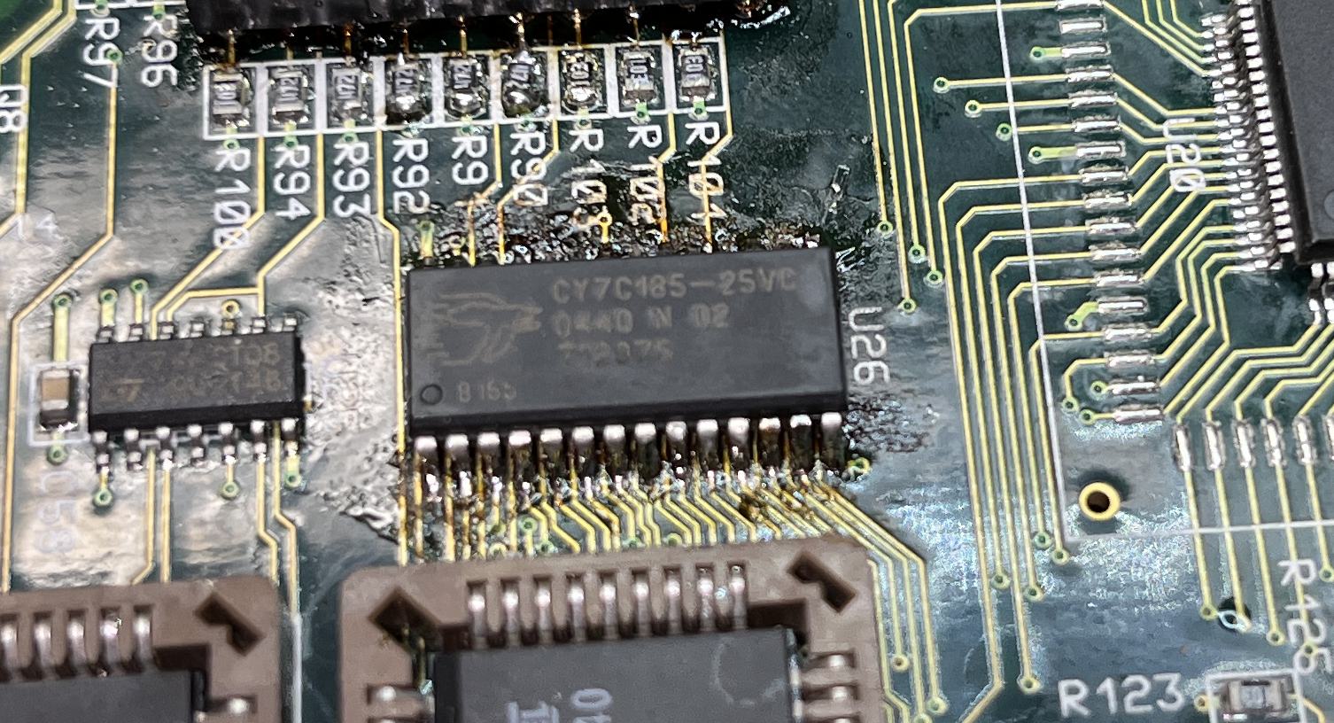

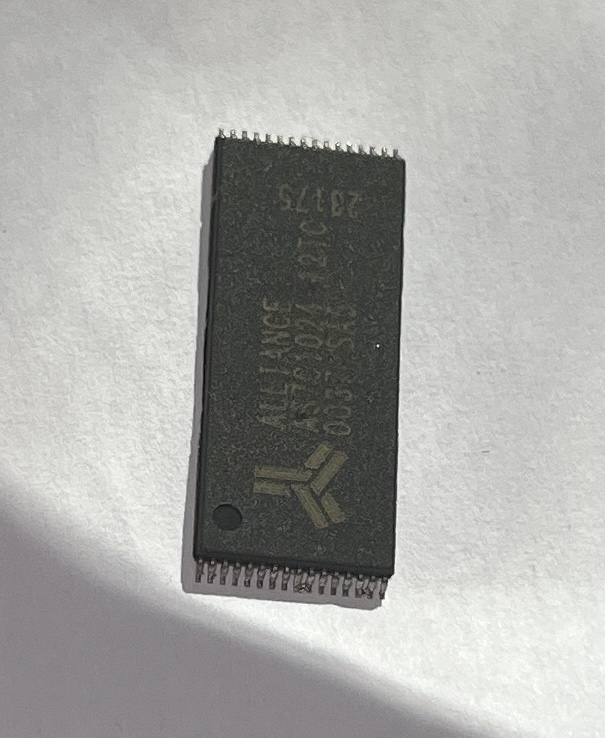

So, ich denke ich hab's!!! Es war das Low-Byte SRAM ... Ich hab den Prozessor getuscht, aber der machte das gleiche wie der alte. Also auch noch das Low-Byte SRAM runter und siehe da: CS3 schwingt nicht mehr. Statt dessen hab ich viele Zyklen auf CS0 und CS1 wo der Prozessor gerne mit ROM und SRAM sprechen möchte. Leider hab ich die jetzt gerade nicht hier. Das sind IS61C1024AL-12TL High Speed SRAMs https://www.reichelt.de/high-speed-sram-1-mb-128-k-x-8-5-v-12ns-tsop-32-is61c1024al-12tl-p284418.html?&nbc=1 Muss ich die schnell eben noch bestellen. Dieter und alle anderen: DANKE für eure Hilfe! Das hätte ich alleine UNMÖGLICH hin bekommen und wäre verzweifelt!
…hier noch ein paar Bilder der Aktion…
#7042820
Ralf G. schrieb: > Muss ich die schnell eben noch bestellen. Ich drück die Daumen, dass das die letzte Bestellung wegen dieses Problemkinds ist!

Dieter schrieb: > Schade dass Du jetzt doch den CR167CR wechseln musstest obwohl > der scheinbar nicht für den Fehler verantwortlich war. Er scheint ja für solche Prozeduren gut ausgerüstet zu sein. Mit dem richtigen Werkzeug ist das halb so wild.
Heißluftpistole mit einstellbarer Temperatur, JBC Lötstation, Lötzinn, Entlötlitze und Electro-Wash ... und natürlich ganz viel Glück. Was da passiert ist wüsste ich auch gern. Aber ich hab in den letzten Tagen hier so viel gelernt, das nimmt mir keiner mehr. Danke dafür! Erfahrung kann man nicht downloaden! Wirtschaftlich darf man das nicht genauer betrachten, aber ab nem gewissen Punkt hast du so viel Zeit und Energie da rein gesteckt, da willst du auch einen Erfolg verbuchen.
Heute sind die SRAMs angekommen und ich hab mich sofort dran gesetzt… und was soll ich sagen? DAS DING SCHEINT ZU LAUFEN! Die Freude ist hier gerade schon sehr gross! Darf ich noch mal danke sagen? Bin nur noch nicht sicher, ob ich den alten LAN Chip wieder auflöten soll oder warten bis der Ersatz aus China kommt…

Ralf G. schrieb: > DAS DING SCHEINT ZU LAUFEN! Glückwunsch! > Bin nur noch nicht sicher, ob ich den alten LAN Chip wieder auflöten > soll oder warten bis der Ersatz aus China kommt… Schwere Entscheidung...
#7046945
Ralf G. schrieb: > DAS DING SCHEINT ZU LAUFEN! > Wenn Du den LAN Chip wieder drauf hast und das Gerät funktioniert würde ich schauen ob über die serielle Schnittstelle irgendetwas sinnvolles ausgegben wird. Ich nehme an das Gerät kommuniziert per Ethernet mit der Gegenstelle und die serielle Schnittstelle ist nur zum Programmieren neuer Firmware da. Wenn da wirklich in lesbarer Form ausgegeben wird was passiert, vielleicht auch Fehlermeldungen, hast Du eine Möglichkeit zu schauen was nicht passt wenn Du wieder so ein Gerät zur Reparatur bekommst (zumindest wenn es nicht so komplett tot ist wie in diesem Fall)
Nee, ich sagte ja, das Ding ist komplex. ;-) Das hier ist die Interface-Unit, die via LAN mit einem Laptop kommuniziert, auf dem die Diagnose-Software läuft. Gleichzeitig stellt diese Unit auch noch einen Docking-Port zur Verfügung, in die ein Handheld Gerät eingeschoben werden kann. Diese Handheld-Unit kann man das mit der jeweiligen Software für das jeweilige Fahrzeug beladen. Das läuft dann über die serielle Schnittstelle.

Ralf G. schrieb: > Heute sind die SRAMs angekommen und ich hab mich sofort dran > gesetzt… > und was soll ich sagen? > > DAS DING SCHEINT ZU LAUFEN! > Glückwunsch! Gut gemacht. > Die Freude ist hier gerade schon sehr gross! Darf ich noch mal danke > sagen? > > Bin nur noch nicht sicher, ob ich den alten LAN Chip wieder auflöten > soll oder warten bis der Ersatz aus China kommt… Ich würde warten, der Ärger wenn Du den Chip doch noch einmal runter löten mußt ist sicherlich größer. Gruß, Pille
Pille schrieb: > Ich würde warten, der Ärger wenn Du den Chip doch noch einmal runter > löten mußt ist sicherlich größer. > > Gruß, > Pille Danke für die Tipps, das werde ich so machen. Die Platine ist alt und die Kontakte nun wirklich haardünn. Wenn ich da öfters als nötig rumlöte, ist mir das Risiko zu gross, das sich Lötpads lösen und abreissen. Dann wär die ganze Arbeit ggf. umsonst gewesen
--- Epilog --- Gestern kam die zweite Bestellung von utsource an. 6 Tage VOR dem erwarteten Datum. Muss man mal erwähnen. Also den LAN Chip drauf löten. Die 3,3V Version gibt es überall, aber die 5V Version eben nur noch in China. Die Lötarbeit ist nix für schwache Nerven oder jemanden der nur ein Dachrinnenlöteisen hat. Ich hab mir Mühe gegeben und das sah ganz gut aus. Also die Kiste eingeschaltet.... LAN LED leuchtet! Super. Also Ping Test vom angeschlossenen Computer und wir bekommen Antwort! Super. Also Diagnosesoftware starten und Interface in Betrieb nehmen... Käse. Interface kann die angeschlossenen Diagnoseadapter nicht erkennen. Der Effekt tritt auf, wenn die Prozessoren untereinander nicht miteinander sprechen können. Immerhin muss der LAN Prozessor die empfangenen Daten ja irgendwie and den H8 Hauptprozessor weiter geben können, damit der dann die ganze Messarbeit verrichten kann. Der Rest des Tages ging dabei drauf meine Arbeiten doppelt und dreifach zu kontrollieren. Alle Lötstellen aller Chips und alle Adress- und Datenleitungen mit haarfeinen Nadeln durchpiepsen, aber alles schien ok. Konnte keinen Fehler feststellen. Das Einzige was noch blieb war das CY7C185 64k SRAM, was wohl schon vor mir mal getauscht worden war. Beim genaueren Hinschauen fiel auf, das dort ein 35ns Typ ersetzt wurde, wobei im Schaltplan ein 25ns Typ angegeben ist. Auf anderen Platinen des gleichen Interfaces hab ich an dieser Stelle auch schon ein IS61C64B in 15ns gesehen. Also eine Nacht drüber geschlafen, und weil ich die entsprechenden Chips glücklicherweise bei utsource (für 1,64€ das Stück) mitbestellt hatte, dachte ich das der Versuch nicht viel schaden könne. Ich komme gerade aktuell aus dem Keller und DAS DING LÄUFT! Das war die persönlich für mich mit einigem Abstand komplexeste Reparatur einer elektronischen Baugruppe. Es hätte lange an mir genagt, wenn ich das nicht zum Laufen bekommen hätte. So aber hat es für mich ein Happy End, mit dem ich jetzt wieder meine alten Autos reparieren kann.
Was kann ich an dieser Stelle zurück geben? Wenn man Kompetenz, Hilfestellung und gute Tipps braucht, ist man bei solchen Sachen hier goldrichtig. Explizit hier noch mal meinen außerordentlichen Dank an Dieter sowie H.H. Pille... einfach an alle! Meinen guten Freund Dipl.-Ing Michael Schmidt auch Aachen muss ich hier auch erwähnen. Für mich immer das allwissende Orakel, wenn ich wirklich nicht mehr weiter komme! Danke auch Dir! Ihr seid großartig! VG Ralf

Dann war es die Mühe ja zumindest wert wenn es jetzt wieder läuft. Zu dem Diagnose Interface selbst: Gibt es da keine Alternativen oder lohnt es sich nicht weil es die damit arbeitenden Fahrzeuge irgwann nicht mehr gibt? Fahrzeug-Diagnose per LAN zu einem PC zu bringen ist ja eigentlich nichts kompliziertes und läßt sich mit einem aktuellen Mikrocontroller relativ einfach lösen. Ich kenne ein paar etwas aufwendigere Varianten von Diagnoseinterfaces per LAN, da läuft aber im Endeffekt auch nur ein embedded Linux auf einem relativ einfachem System.
....diese Typ Diagnoseinterface wird inzwischen mit Gold aufgewogen. Die Dinger wurden seinerzeit erst von HP (TestBook T1 -T3) und später von Omitec (T4) als Auftrag von Rover für alle Händler-Werkstätten gebaut. Das war in der Zeit vor der Vereinheitlichung von OBD. Man hat damals ein eigenes proprietäres Diagnoseprotokoll verwendet, was nur noch die alten TestBooks in vollem Umfang beherrschen. Die ganzen Werkstätten mit Land Rover Rover MG Lotus Range Rover / Morgan sind auf die Dinger für die alten Kisten angewiesen. Ich mit meinen alten Kisten auch. Klar könnte man das nachbilden, aber dazu müsste man die ganzen Diagnose Kommandos aufwändig Reverse-Engineeren. Ich befürchte der Aufwand wäre dann doch zu groß. Die Diagnosefähigkeit für betroffene Fahrzeuge endet so etwa im Jahr 2009. Danach kam was moderneres, was mit heutigen Computern funktioniert. Mit diesem Interface ist das Bullet-Proof und für die alten Fahrzeuge zuverlässig erprobt. Sicherlich: wirkt aus heutiger Sicht wie Steinzeittechnik, aber auch um dieses Zeug muss sich jemand kümmern. :-) Ausserdem: so ein Interface KANN man wenigstens noch reparieren! Man stelle sich vor das wäre auch nur ein Chip in BGA drauf. Dann wär's das (für mich) gewesen.
