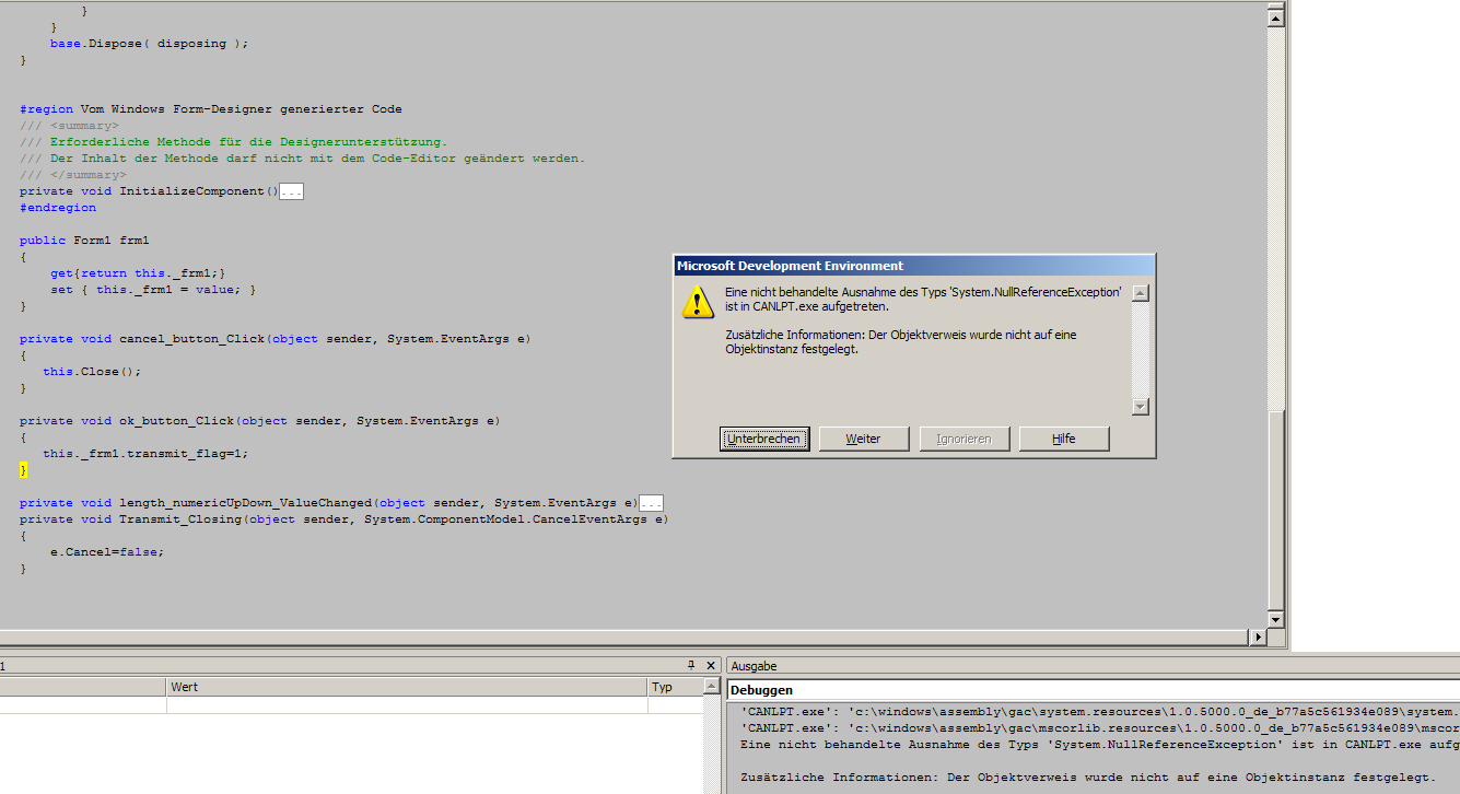

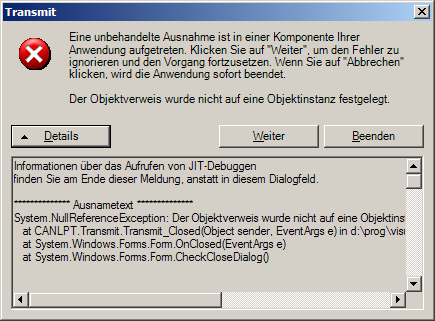

..ich habe diesen Code mal so bei mir ausprobiert:
C#-Code:
private void button2_Click(object sender, System.EventArgs e)
    Form2 frm = new Form2();
    frm.frm1 = this;
    frm.ShowDialog();
Und in Form2:
C#-Code:
private Form1 _frm1;
public Form1 frm1
    set { this._frm1 = value; }
private void button1_Click(object sender, System.EventArgs e)
    MessageBox.Show(
        this._frm1.vorname
Das Funktioniert nur zum Teil.
Wenn ich das zweite Fenster schließe dann erscheint so eine
Fehlermeldung.

Gast #417282
Also das würde so funktionieren:
class Transmit
  private Form1 form1 = null;
  public Transmit(Form1 f1)
    form1 = f1;
  private void machwas()
    form1. ... = ...;
Im Konstruktor des Forms "Transmit" erwartest Du die "Referenz" zu
Form 1. In Form1 musst Du also dessen "Referenz" übergeben, wenn Du
das Transmit Form erzeugst. Also in Form1 müsste so was ähnliches drin
stehen:
Form2 Transmit = new Form2(this);
Transmit.Show();
Danach kannst Du in der Form Transmit auf die public resourcen von
Form1 zugreifen (siehe Funktion "machwas" im obigen Beispiel).
Hoffe das hilft Dir ein wenig. Anfangs scheint es ein wenig
kompliziert, aber ist eigentlich ganz einfach.
