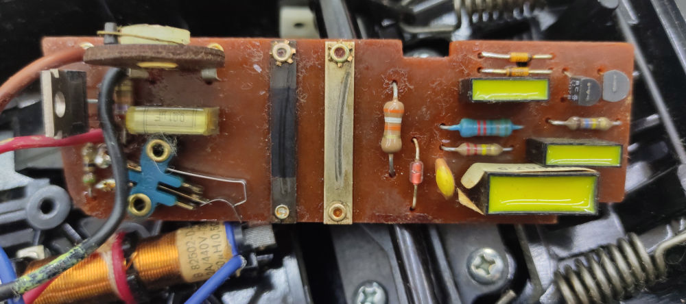

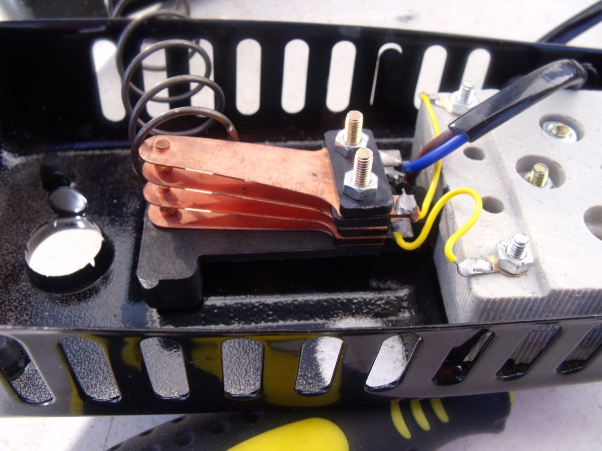

Ich repariere gerade eine alte Bernina Nähmaschine von 1976.
Die Maschine an sich ist gereinigt und funktioniert, nur das Fusspedal
geht nicht richtig... (Foto: Fusspedal.jpg)
Es hat da zwei Schleifer Kohlen, diese sind zu kurz. (Die Kohlen sind
auf dem Foto schon ausgebaut).
Die Kohlen sind rund, und müssten ungefähr so aussehen:
                  < 4mm   >
 <   ca. 10mm   >|---------|
| d=1.5mm                  | d=2.5mm
Länger geht natürlich immer, sind ja einfach zu kürzen...
Woher kriege ich solche, bzw. nach welchem Begriff google ich?
Ich finde jede Menge Motorkohlen, diese sind aber natürlich alle zu
gross...
Danke für eure Hilfe!

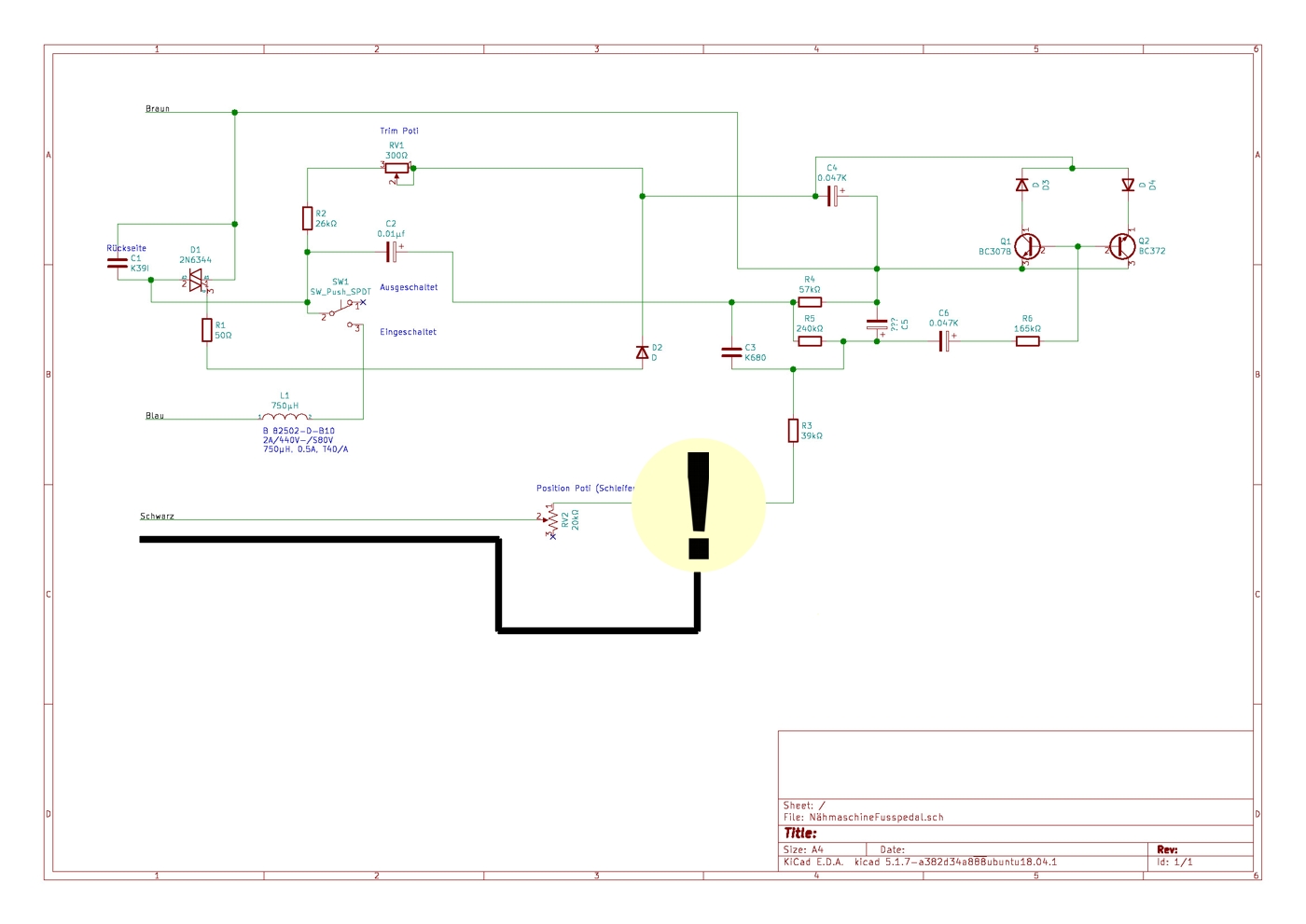

OP #7030116

Die Schicht ist definitiv verschlissen. Ich konnte das ganze aber mit
dem Fingernagel etwas freikratzen, und hoffe, das es klappen würde. Es
hat keine Löcher und das Material ist nirgends ganz weg.

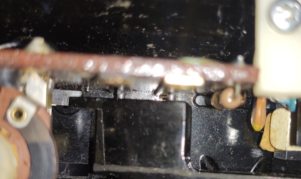

Das Problem hier: Der Weg des Pedals ist nicht gerade, sondern in einer
Kurve. Ich habe mal ein Foto angehängt.
Zudem ist das Poti oben näher als unten, darum lief die Maschine noch
ganz schnell, aber nicht mehr langsam.
Das Poti hat ~200kΩ.
Ein Kabel war noch gebrochen, das habe ich unterdessen gelötet.
Und ich muss leider zugeben, dass ich unterdessen die Spitze der Kohlen
noch abgebrochen habe :-( Zu Kurz waren die aber schon vorhin...

OP #7030738
Clemens S. schrieb:
> Miss mal die Spannung aus, die das Pedal ausgeben sollte und mach Bilder
> der Mechanik. Vielleicht fällt ja hier jemanden etwas schlaues ein.
> Wenn das nicht hilft kann man ja auch die Platine neu machen, da scheint
> ja nicht so viel verbaut zu sein.
Der Motor ist mit 220V beschriftet, somit gehe ich davon aus, dass bei
Vollaussteuerung durchgeschaltet wird.

Plan B wäre dann:
Clemens S. schrieb:
> Wenn du eine Skizze machst kann ich dir nachsehen, ob ich passendes
> Rohmaterial da habe. Dann kann ich dir welche drehen.
Bei Clemens anzufragen.

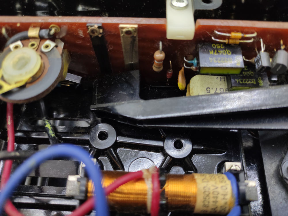

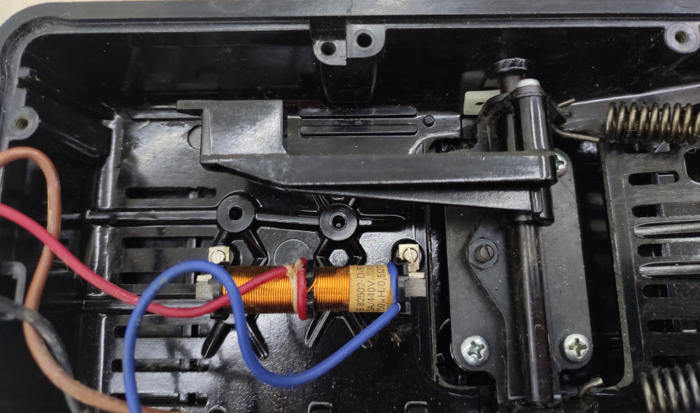

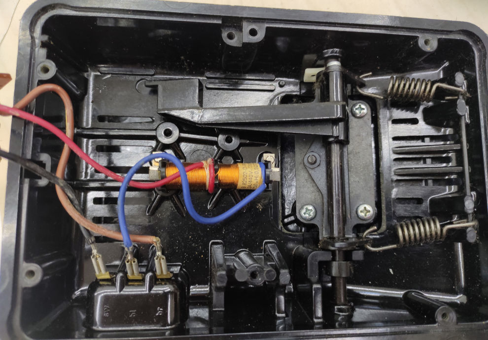

Und im Anhang noch die 2 Bilder der Mechanik.
Vielleicht hilft das noch.
Besten Dank für eure Hilfe, ich werde natürlich noch weiterlesen, aber
grundsätzlich ist jetzt erst mal Pause.
Wenn die Lieferzeiten Stimmen: Wohl 4 bis 6 Wochen...
mfg Andreas

Gast #7030790
Normalerweise,
wenn die Geschwindigkeit (Spannung) über dieses abgebildete RUNDE
Dreh-Poti geregelt wird, oder welche Kohlen meinst da? ,
ist da ein Gestänge-System, das dieses Dreh-Poti dreht - oder ein
Schiebpoti schiebt. Beim oben zitierten Industrie-Pedal ist nur ein
unfaßbar primitiver 3-Stufen-Schalter (Off-Half-Full) drin, der aber
Tausend Jahre hält. Interessant: Wenn du Nähen kannst, als Näherin bist,
dann brauchst    nicht mehr . HAlbe zum Geschwindigkeit zum Annähen und
gleuch darauf Full-Speed. Allerdings haben Industriemaschinen eine
Höchstgeschwindigkeitsregelung AN DER Maschine.
Bei Haushaltsnähmaschinen hast diese Höchstgeschwindigkeitsregelung aber
IM PEDAL eingebaut. Als: Vorwiderstand. Die Regelung funktioniert also
immer nur in einem BESTIMMTEN Bereich.
Oder
um auf deine Frage zurückzukommen: Du kannst auch einen normalen 230V~

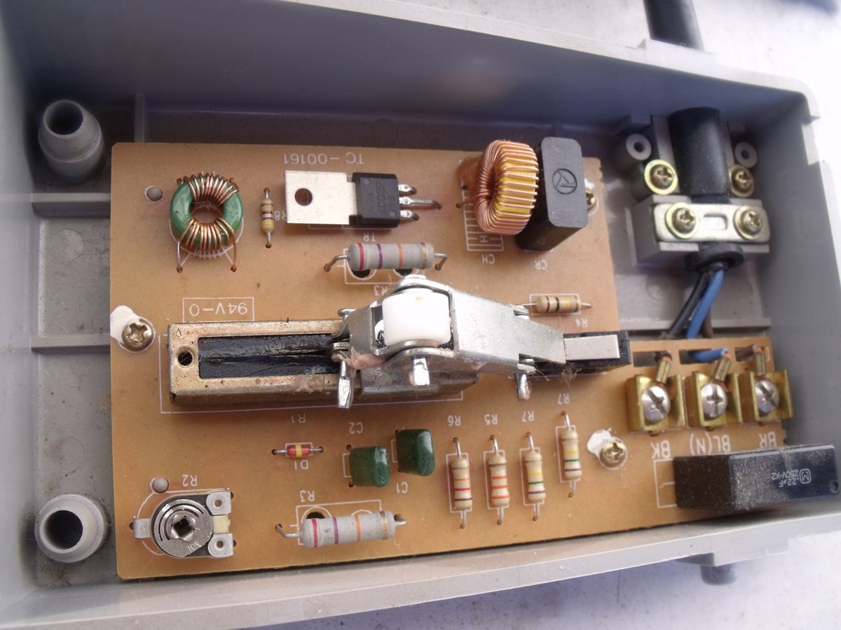

PWM-Regler nehmen, der kostet 12-15,- pro 5 Stk .
Das (handelsübliche, 500k-) Poti dort kannst runterlöten. Über den
Vorwiderstand (1MOhm-Trimmer) kannst die NIEDRIGSTE Spannung vorwählen.
Die Nähmaschine hat aber bei geringer Spannung weniger Kraft, was heißt,
die "Geschwindigkeit" ist vom Nähgut abhängig . Und von deiner Nähpraxis
- und Erfahrungen.

Gast #7030803
Jetzt hab ichs gesehen, diese zwei "Kohlen", die sind beim mittleren
Foto, Pedal oben/unten sind nämlich dieselben .
Und wofür sind die?
Also auf diesem kurzen Weg kannst nicht viel regeln .
Dann ist das runde Ding also ein Trimmer - Vorwiderstand !
Damit kommst um die Kohlen nicht herum !

OP #7032722
Hallo zusammen
Ich habe heute die Bleistiftminen erhalten.
Mit der Bohrmaschine und Schliefpapier habe ich diese angepasst, naja,
mehr oder weniger ;-)
Bitte das Foto nicht zu genau betrachten... Aber ja.
Das Poti hat jetzt 164Ω (ganz unten) und 19.6kΩ (ganz oben).
Die Maschine läuft aber auch jetzt erst an, wenn das Pedal fast unten
ist, und dann richtig schnell.
Ich habe jetzt noch am Poti (das obere Drehpoti) rumprobiert. Ich habe
jetzt eine Einstellung gefunden, bei der ca. das untere drittel des
Pedals funktioniert, von schnell bis richtig schnell.
Für mich brauche ich aber eher langsam bis Mittelschnell oder so ;-)
Naja, Feierabend für heute.
Ich werde in naher Zukunft mal noch einen Schaltplan zeichnen. In der
Hoffnung, dass sich dies noch durch tauschen eines Widerstandes lösen
lässt oder so...
(Der Eigentlich Fehler könnte doch ein kaputtes Poti sein, das kann ich
aber wohl kaum lösen)
Danke für die Hilfe soweit, und für den Tipp mit dem Bleistift!
mfg Andreas

OP #7036081
Hallo zusammen
Ich habe die Schaltung mal aufgezeichnet.
Die "Elkos" im Schaltplan sind Folienkondensatoren in echt (vermute
ich).
Widerstände sind gemessen, nicht nach Farbcode. Sollte soweit in der
Toleranz liegen.
Ich habe die Schaltung noch nicht analysiert, sondern bisher nur
abgezeichnet.
Vermutlich kann ich aber R2 anpassen, und dann wird die Empfindlichkeit
des Pedals verändert...
Habe ich noch nicht probiert. Und ich denke ich warte auch mal noch kurz
die Antworten ab, so eine analoge Regelung ist nicht mein Fachgebiet...
Ich weiss da kommen gleich wieder jede Menge Antworten ;-)
Und ein Komplettersatz des Fusspedals ist ja auch möglich, falls ich das
so nicht hinkriege. (Ist aber nur eine Option wenn es so nicht klappt).
mfg Andreas

Gast #7036236
Was ich nicht versteh: wieviel hat nun  RV2 ?   20kΩ ? oder 200 ?
Da sind doch zwei Kohlebahnen - oder nicht? - parallel ?
Auswechseln kannst ja RV2 nicht, höchstens überbrücken, dort einPoti
reinsetzen. Dann kannst schon probieren, alle Fäden raus und ratter..
Dann kannst auch an RV1 herumdrehen, was da genau passiert.
Beim SW1 klemmst einen Pappendeckel rein (Dauer-EIN) und auf Schwarzer
Leitung hängst einen Start-Stop-Taster oder -Schalter rein.
Du mußt nur feststellen, wieviel Ohm du auf RV2 brauchst um "Nähen" zu
können. Unter+Obergrenze ! Gggfs. incl. RV1 , WENN das die
Nähegeschwindigkeit 'arg' beeinflußt.
Du klemmst zum Testen ein Blatt Papier rein - immer nur Papier, kost
nix ! - und dann stanzt Löcher rein. Oder kannst auch normal vernähen.
Ich nähe zB. Broschüren mit Ziernaht bis 21 Blatt. Die
Ober-Unter-Fadenspannung kannst nebenbei auch gleich einstellen. In der
Pause  Auch die Transporteurshöhe und danach die Synchronisation ... das
ist aber Hard-Core!
OP #7036322
Rudi Ratlos schrieb:
Das ist eine Kohlebahn und eine vermutlich aus Messing.
Die zweite ist nur da, um
Das ganze ist nicht galvanisch getrennt, wollte ich eigentlich nicht
machen...
Ja, das ist so, wobei RV2 sich nur schlecht anpassen lässt, während ich
R2 oder den Trimmer einfach ersetzten könnte ;-)
> ist aber Hard-Core!
Haha, ja, kenne ich. Ich hatte Nähunterricht in der Schule...
Und nur noch zur Klarstellung: Das Pedal funktioniert nur im unteren
Drittel. Und da schnell...
mfg Andreas
Gast #7036766
Ja, also.
> machen...
Wieso galvanisch getrennt?  Was macht das für einen Unterschied  ob du
die Schleiferbahn oder ein Poti nimmst? und dazwischen noch einen
Schalter reinsetzt?
BRAUN BLAU ist die Netzleitung (du hast einen 4-er-Stecker - oder? )
und über SCHWARZ gehts zum Motor.
Zuerst mußt du wissen, wo´s lang geht .

Gast #7036784
Ich hab jetzt mein Privileg-Pedal fotografiert, wie du siehst ist hier
ein normales Poti verbaut, wovon ~die Hälfte benutzt wird.
Bei mir ist der Regelbereich 20V~ (min) nach 8V~ (max) .
Was heißt, daß das anders (als gedacht) funktioniert. Das ist eben das
Risiko mit Ersatz-Pedalen und -Motoren, keiner weiß wie das genau
funktioniert.
Ich hab ja zwei so Industriepedale incl. Motor gekauft, da war nur ein
Multifeder-Schalter mit Diode drin . Und die Motore haben auch
-unterschiedliche- Norm-Geschwindigkeiten.
Gast #7036817
Wenn man schon mal dabei ist ...
Bei Brother-DeLuxe schleift der Hebel über diese Lamellen
Bei 'Industrie' hängt da bloß eine N4007 dazwischen
Die Husqvarna und Singer-Overlock pack ich jetzt aber nicht aus, und
Carina ('Computer'maschinen) hat sowieso 24V-Gleichstrommotoren
Manchmal muß man auch froh sein ,daß es kommt wie es kommt.
