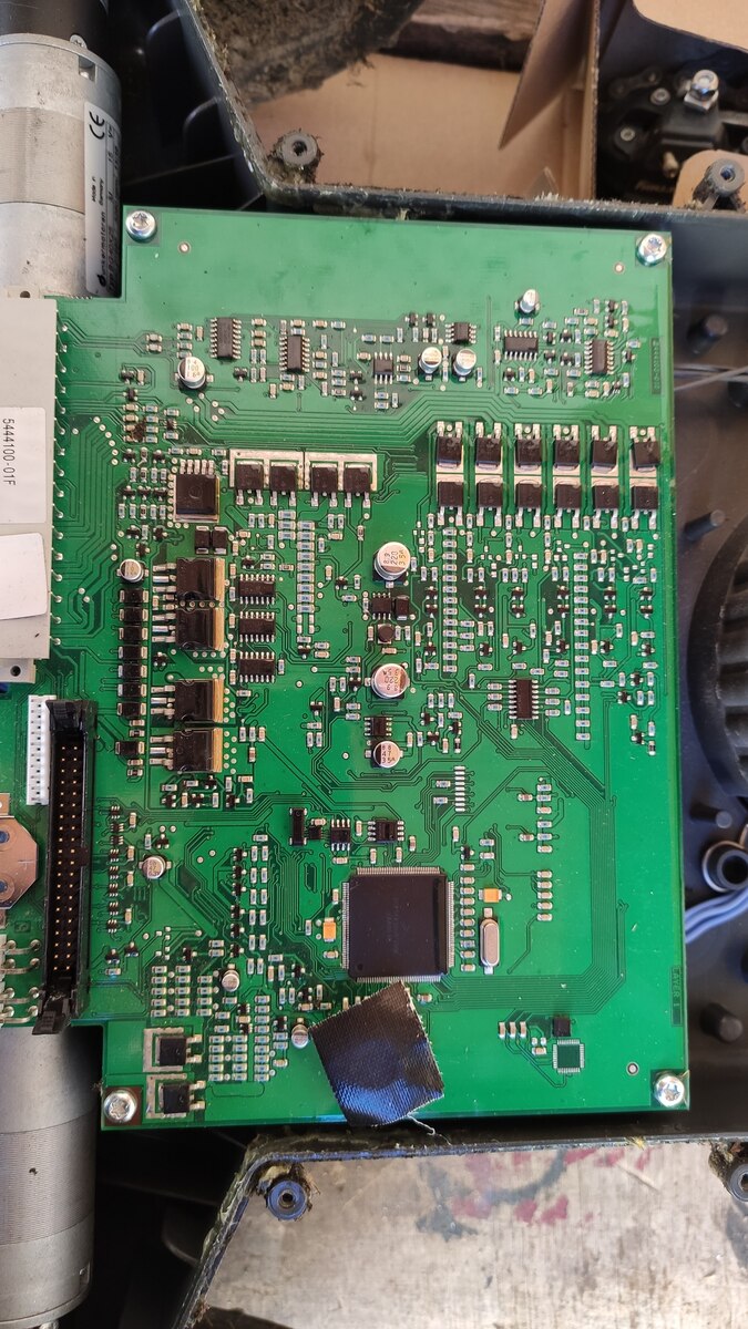

Hallo ihr Lieben,
ich bin neu hier und hoffe, dass ich das richtige Forum ausgewählt habe.
Nun zur Vorgeschichte.
Ende letzten Jahres habe ich einen Rasenmäher Roboter (Husqvarna
automower 230ACX) inkl. Ladestation geschossen für 50€, mit dem Hinweis
das der schon eine Weile Herumsteht. Als Erstes wurde das Ding
aufgemacht und gleich kamen mir zwei ausgelaufene 18V NiMH Akkus
entgegen. Zellen raus und 18V Li-ion Akku dran. Display fängt an zu
leuchten und er fährt hoch, doch dann der schock. Security PIN? Mist,
den hab ich ja gar nicht. Also gegoogelt und herausgefunden das ich den
bei Husqvarna bekommen kann. Also angerufen, Seriennummer und Code des
Mäher ("CCFEA") durchgegeben und dann die Frage, ob ich beweisen könnte,
dass der Mäher meiner ist. Natürlich nicht. Mist!!

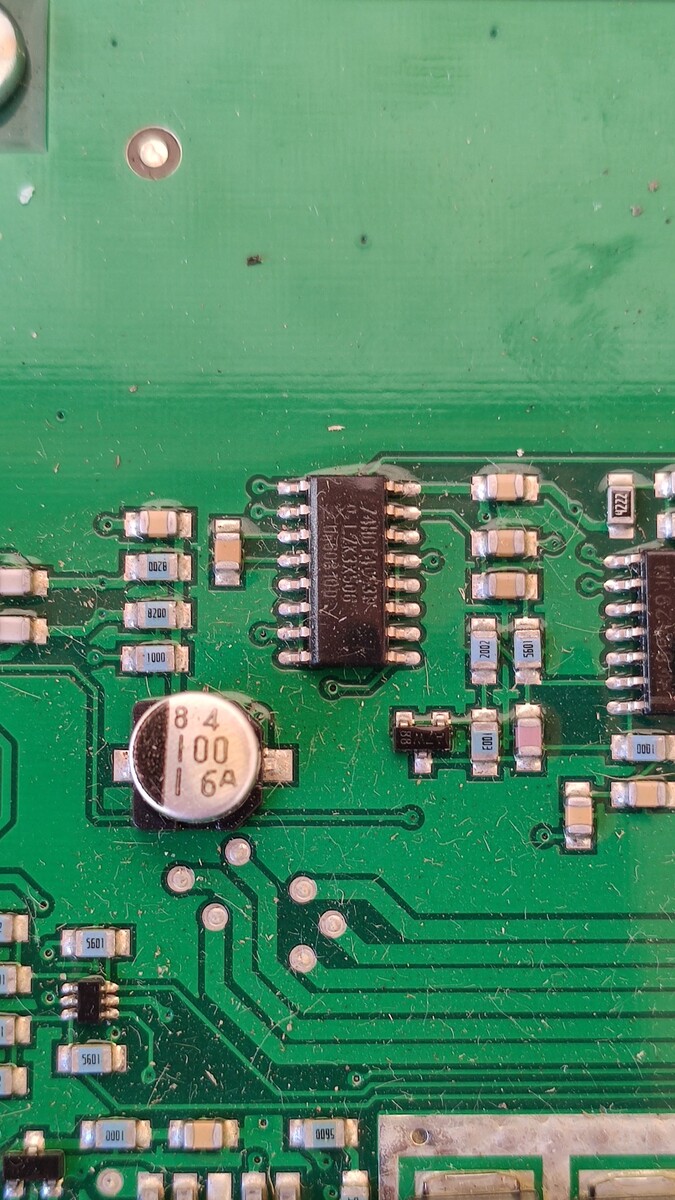

Nun zu meiner Idee, wäre es nicht möglich den Pin aus der Hauptplatine
auszulesen (vorausgesetzt unverschlüsselt)?
Anbei ein paar Fotos von der Platine.
Der Hauptcontroller ist ein DSP56F807PY80E.
Des Weiteren sind 74hc132d, 74HC86D und weitere Chips verbaut.
Zusätzliche Eproms habe ich keine auf der Platine gesehen. Das Coting
macht das lesen leider auch nicht leichter.
Vielleicht habt ihr eine Idee wie ich den Code auslesen bzw. Resetten
kann.

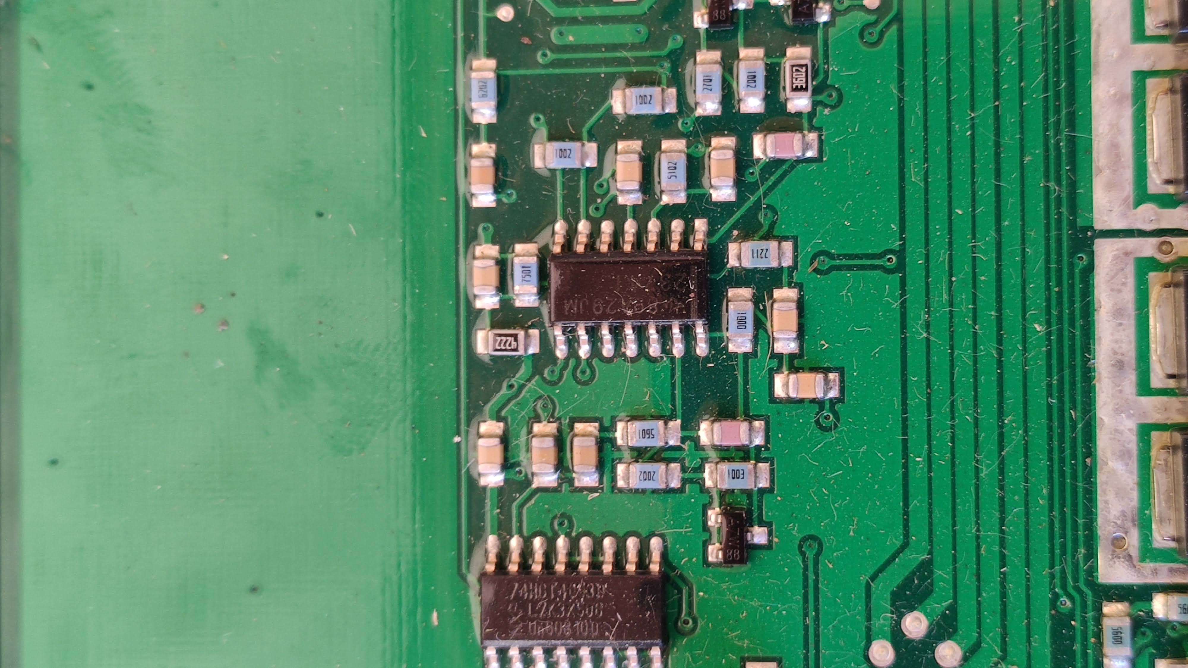

Laut Datenblatt des DSP56F807 sind die 9 Testpads auf dem zweiten Bild
rechts oben in der Ecke JTAG. Ob Du darüber den Flash auslesen kannst
ist eine andere Sache, der DSP56F807 ist eher ungewöhnlich und es
dürfte nicht so viele JTAG Interfaces bzw. Software geben die den
Chip kennt. Der Chip könnte auch gegen Auslesen gesperrt sein.
Das wäre ein Ansatz um weiterzukommen, ist aber mit Aufwand verbunden
und das Ergebnis ist ungewiss (z.B. gesperrter Chip).
Gast #7033128

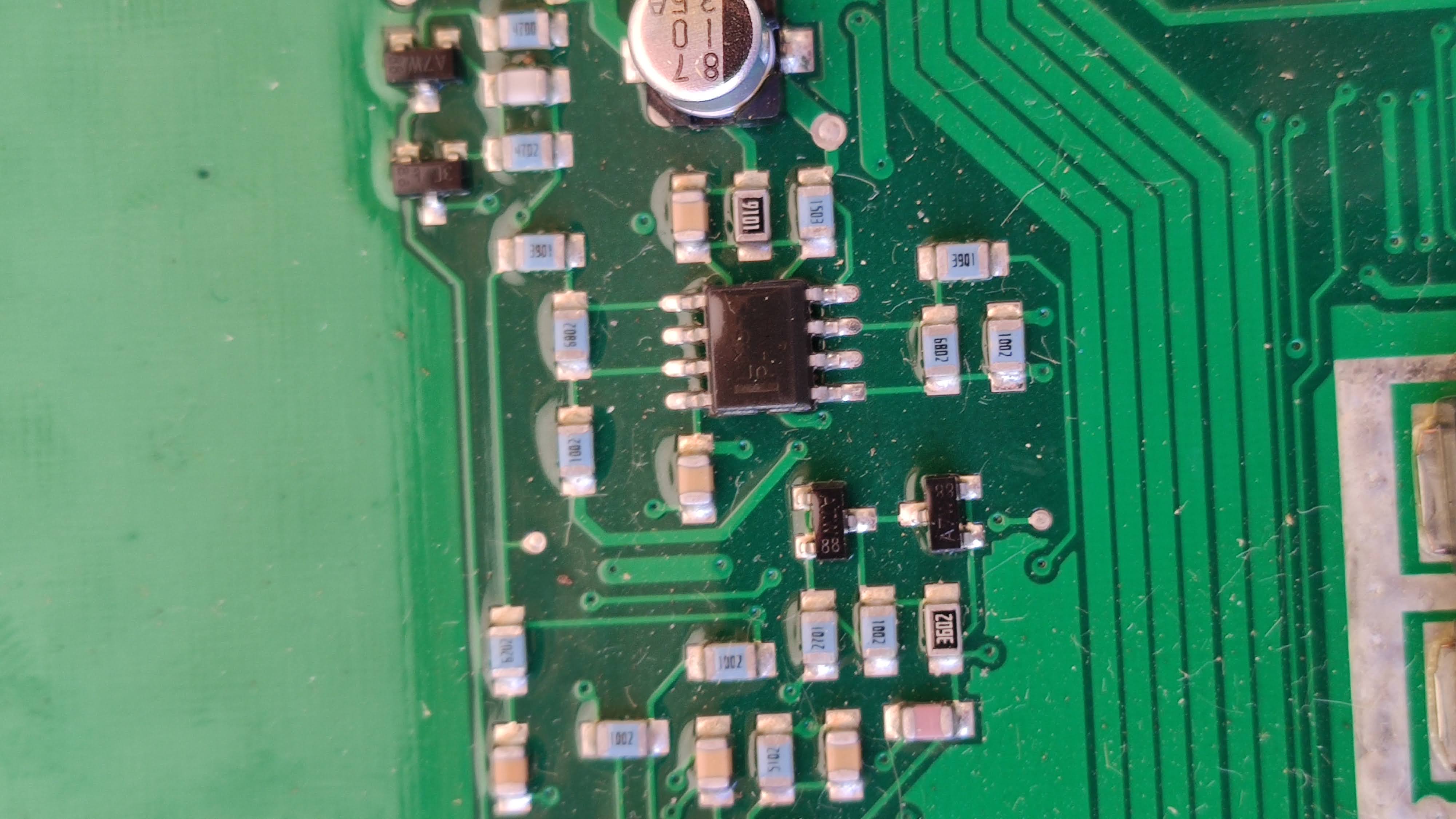

Und noch was: Was ist die Bezeichnung der zwei Chips mit den jeweils
8-Pins über dem DSP56 auf dem zweiten Bild? Die SPI Signale des DSP56
führen unter einen dieser Chips, ich würde vermuten dass einer der
beiden ein serielles EEPROM/Flash ist.

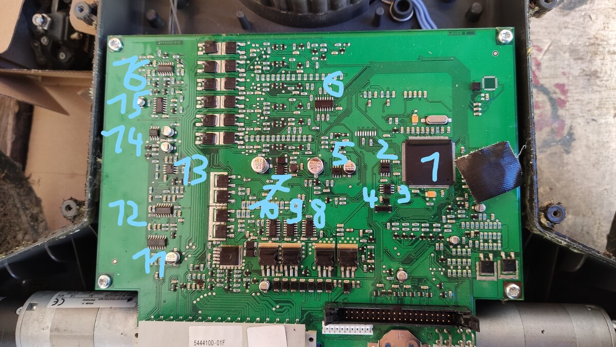

OP #7033193
Ich habe jetzt von allen Chips, die Lesbar waren die Bezeichnungen
abgelesen.
1 - DSDSP56F807PY80E
2 - Atmel 0814
3 - 25HC1601
4 - AGT? Weiter nicht lesbar
5 - ? leider gar nicht erkennbar bis auf das ST Logo
6 - 74HCT365D
7 - MIC4680
8 - 74HCT132D
9 - 74HCT4002D
10 - 74HCT74D
11 - 74HCT4053D
12 - 89A29JM
13 - LM39?
14 - 78L04A
15 - 74HC86D
16 - 74HC132D
Gast #7033292
> abgelesen.
> 2 - Atmel 0814
> 3 - 25HC1601
Das was Du da abgelesen hast hilft nicht weiter, entweder entfernst Du
das Coating um die richtige Bezeichung lesen zu können oder Du versuchst
es mit unterschiedlicher Beleuchtung.
Chip "2" von Atmel könnte eventuell ein AT45DB011D sein (oder ein
anderer
aus der selben Familie). Die Pin-Belegung auf der Platine würde
zumindest
dazu passen.
Ob die PIN dann als Klartext in diesem Speicher steht ist eine andere
Sache, Auslesen dieser Chips ist aber kein grosses Problem.
OP #7033857
> anderer
> zumindest
> dazu passen.
Ja, du hast vollkommen recht. Ich habe gerade nachgeschaut und es ist
ein Atmel 45DB011B.

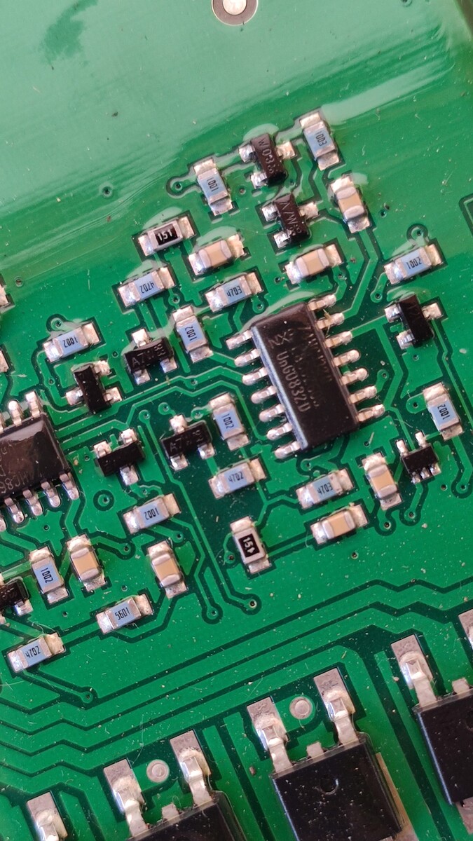

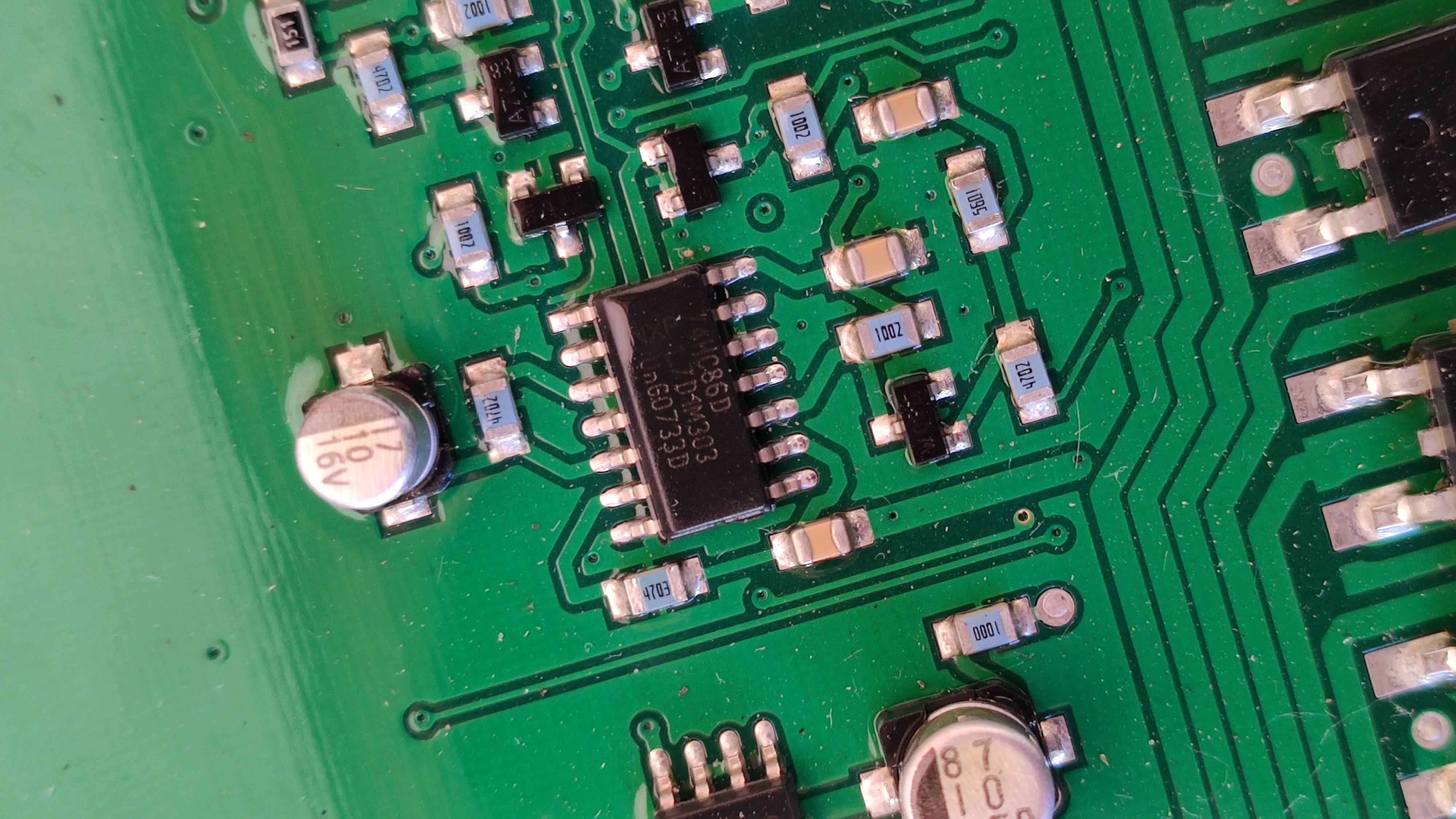

Von den anderen beiden Chips habe ich versucht, das Coating zu
entfernen. Erst mit Aceton, dann einer Pinzette, einem Skalpell und zum
Schluss ein Glasfaserstift. Leider mit dem Resultat, dass man diese gar
nicht mehr lesen kann. Hat sonst noch jemand eine Idee, wie man das
Coating am besten entfernen kann?
Wenn die beiden Chips über SPI kommunizieren wäre es nicht eventuell
möglich die Verbindung mittels Logik Analyser abzuhören und den
eventuell so herausfinden (natürlich, nur wenn unverschlüsselt)?
Gast #7033908
> ein Atmel 45DB011B.
Da nun bekannt ist was das für ein Chip ist reicht es erstmal für
die nächsten Schritte.
Ja, das kann man machen. Dazu muss man aber die Pins des Atmel 45DB011B
vom Coating freikratzen damit man entweder Kontakt mit kleinen Klemmen
bekommt oder Drähte anlöten kann. Pin SI, SO, SCK und CS müssen zum
Logic Analyzer, CS kann man zur Not auch weglassen. Masse/GND kann
man vermutlich auch an einem der Anschlusstecker bekommen.
Dann einfach mal den gesamten Einschaltvorgang bis zur PIN Abfrage
aufzeichnen.
