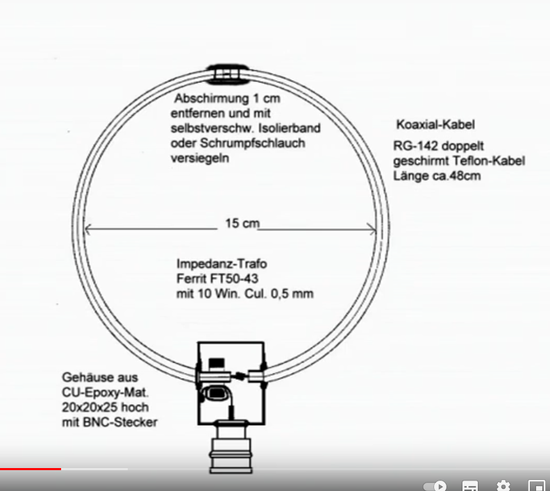

aus diesem Beitrag hier geht hervor, dass breitbandige
Empfangs-Loopantennen günstigerweise im Quasikurzschluss betrieben
werden.
Beitrag "kleine loop-Antenne"
Im Anhang wird eine H-Feldsonde gezeigt, die nach diesem Prinzip
arbeitet (also eine geschlossene Loop, die durch einen Ringkern läuft,
von wo die Impedanz grob auf plusminus 50 Ohm hochtransformiert wird).
Da kommt einem natürlich die Idee, ob man mit einer solchen Antenne,
allerdings mit größerem Duchmesser, nicht auch bequem senden kann.
Mit einer normalen, abstimmbaren Loop muss man ja immer nachstimmen,
wenn man die Sendefrequenz nur um ein paar kHz ändert. Das könnte bei
der nicht abgestimmten Breitbandloop als Sendeantenne dann entfallen und
vermutlich auch für sämtliche KW-Bänder, wenn die Annahme stimmt.
Gibt es jemanden, der das schon mal ausprobiert hat?
Welche Ergebnisse waren/wären dabei zu erwarten?
Kann man das auch irgendwie simulieren?
Gast #7033890
Ja klar kann man das simulieren, dafür gibt es Programme wie NEC2C
Dein Problem wird sein daß deine Antenne vor allem eine riesigie
induktivität mit kleinem Widerstand sein wird. Um den Blindanteil
wegzustimmen brauchst du einen Kondensator und das gibt dann wieder
einen schmalbandigen Schwingkreis.
Wenn du eine breitbandigere Antenne willst die ungefähr Ringform hat
dann schau dir mal ehr Bauformen wie die QUAD an, ist sozusagen ein
aufgefalteter Dipol

kurz zusammengefasst:
die extreme Impedanz einer elektrisch kurzen Loop, die sich aus einem
Strahlungswiederstand R von wenigen Milliohm und einem großen, mit der
Frequenz zunehmendem jXL zusammensetzt, lässt sich mit realistischen
Bauteilen nicht von 50 Ohm breitbandig auf Leistungsanpassung
transformieren.
Als Aktivantenne für den Empfang ist Leistungsanpassung nicht
erforderlich, da mit Stromanpassung gearbeitet wird. Damit kann eine
Loop breitbandig betrieben werden.
