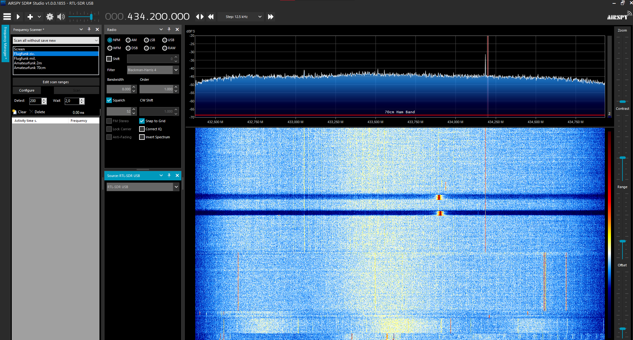

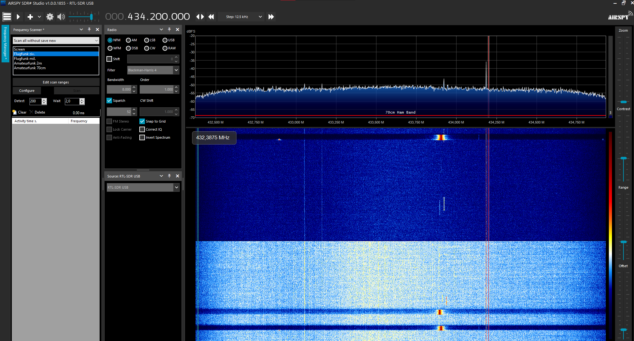

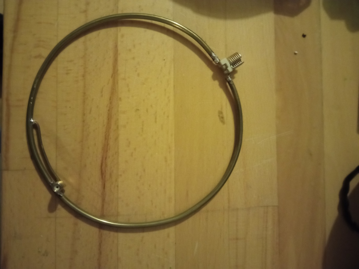

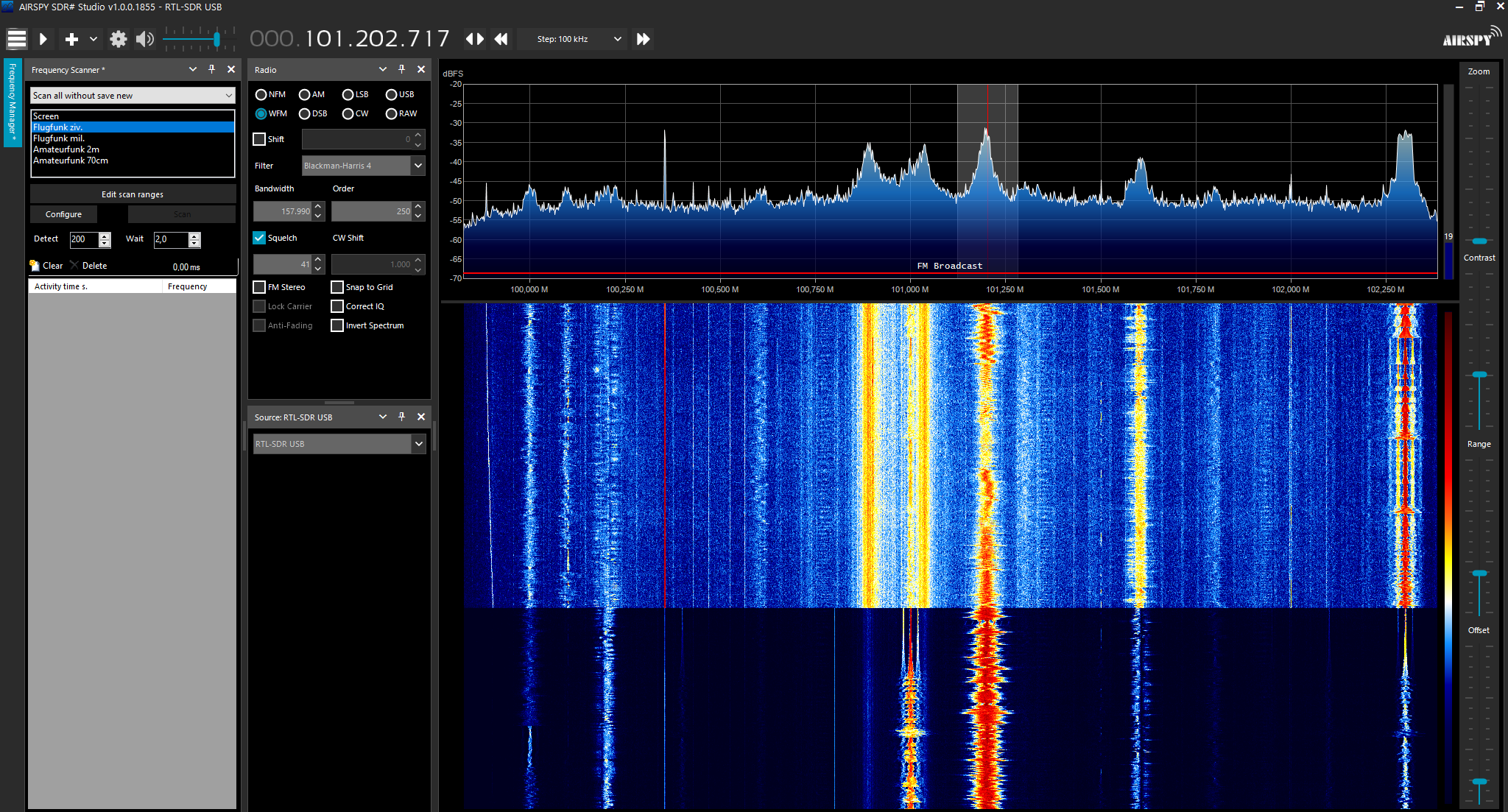

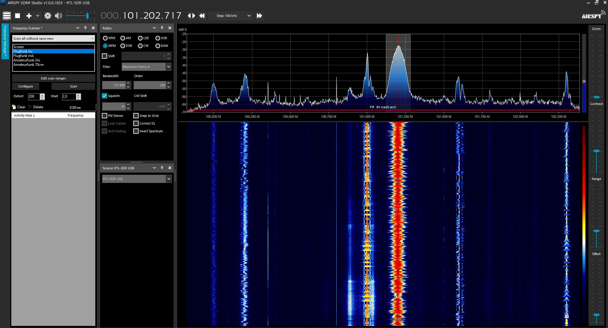

Servus, heut ist mein neuer RTL-SDR stick gekommen, da konnte ich gleich mal meine selbst gebastelte loop-Antenne ausprobieren. Vorab...ich hab keine bis wenig Ahnung von Antennenauslegung oder deren Messung (da hab ich nicht mal Messgeräte). Hab mich natürlich vorher schon etwas im Internet informiert, aber da bin ich nicht wirklich schlau draus geworden, sodass ich sagen kann: ja genau so gehts. Ich hatte gesehen, dass Schwarzbeck so eine schnucklige Antenne im Programm hat (HFRAE 5161) mit 100mm Durchmesser (gibts auch noch in 50mm). Die YouLoops sind ja alle grösser und ich wollte auch so eine kleine bauen, also hab ich einfach mal losgelegt ;-P Hab ich für so einen Split-shielded loop entschieden, wie im ersten Bild dargestellt. Die Antenne selbst ist aus RG174 mit einem kleinen 1:1 Balun. Das Kernmaterial kenn ich nicht, hab das genommen was gerade rumlag. Hab dann ein paar "Vergleichsmessungen" gemacht und es sieht mir als unwissender doch ganz gut aus? Als Vergleich diente meine 0,5m Stabantenne. Jetzt ist mir aufgefallen, dass die loop-Antenne weniger Grundrauschen hat und die Signale "besser" sind, soweit ich das beurteilen kann. Oder bin ich auf dem Holzweg? -Was sagt Ihr dazu? Hab ich hier eigentlich Leistungsanpassung an die 50 Ohm? -Oder eher nicht? Taugt die Antenne was, oder eher nicht? -Kann man das überhaupt so beurteilen? Bin gespannt was die Spezialisten dazu sagen... Gruß
Eine geschlossene Loop als Antenne ist immer ruhiger im Empfang. Hermann S. schrieb: > Taugt die Antenne was, oder eher nicht? -Kann man das überhaupt so > beurteilen? Schwer zu beurteilen, auch was die Anpassung angeht. Im Vergleich zu keiner Antenne wird sie wohl Weltklasse sein, gegen eine Yagi wird sie sang und klanglos Untergehen.
#7017945
Das Grundrauschen kannst Du nicht wirklich als Bewertungsmaßstab heranziehen. Die verschiedenen Verstärkerstufen mit dynamischer Pegelanpassung macht da eine 'Messung' unmöglich: http://aaronscher.com/wireless_com_SDR/rtl_sdr_info.html A-B-Vergleiche zwischen Antennen kann man machen, in der Hoffnung das sich zwischenzeitlich die Empfangsbedingungen nicht ändern. Etwas besser sind A-B-A-B-Vergleiche, wo man Änderung der Empfangsbedingung mit sehen kann. Der UKW-Sender als Referenz ist schon ganz gut, aber je nach gespielter Musik bzw. Sprache ändert sich auch dort das Erscheinungsbild. Wenn du ernsthafte Ambitionen im Antennenbau hast, würde ich empfehlen sich nach einem Nano-VNA mit dem gewünschten Frequenzbereich umzuschauen.
#7017950
von Hermann S. schrieb: >Hab ich hier eigentlich Leistungsanpassung an die 50 Ohm? -Oder eher >nicht? Nein, keine Leistungsanpassung. So wie du es konstruiert hast, arbeitet die Antenne fast auf ein Kurzschluß, und ist breitbandig. Ist das so gewünscht? Manche Leute machen das absichtlich so, damit man sie nicht abstimmen muß. Oder möchtest du eine schmalbandige Antenne haben? Die ist empfindlicher und empfängt weniger Störungen. Dann mußt du einen Drehko parallel schalten. Die ist dann sehr hochohmig, und muß dann auf 50 Ohm runter transformiert werden, oder du hast einen hochohmigen Empfängereingang wo sie dann direkt angeschlossen ist. >mit einem kleinen 1:1 Balun. Ist bei deiner Konstruktion überflüssig.
Jeder Frequenzbereich wird mit jeder Antenne besser oder schlechter empfangen, manchmal reicht schon eine hingeworfene Litze für gute Leistungen, manchmal fängt sich sowas aber auch zu viel ein und das ist auch nicht optimal... Das Tolle am Kurzwelle oder Amateurfunk ist das Basteln von Antennen ;-)
#7017981
#7017982
Ich schließe mich vollkommen den Ausführungen von Günter Lenz an. Das ist eine aperiodische shielded loop welch seeeeehr niederohmig an ihrem Fußpunkt ist. Normalerweise gehört an den Fuß ein aktiver Impedanzwandler. Hier ein paar Beispiele dazu: https://pa0fri.home.xs4all.nl/Ant/Active%20antenna/Active%20receiving%20%20loop%20antenna%20eng.htm Diese hier hatte ich mal nachgebaut: https://pa0fri.home.xs4all.nl/Ant/PA0FRI%27s%20actieve%20antenne/PA0FRI%27s%20active%20loop%20antenna.htm
Ah super, vielen Dank für die Antworten und Erklärungen! Bernd schrieb: > Der UKW-Sender als Referenz ist schon ganz gut, aber je nach gespielter > Musik bzw. Sprache ändert sich auch dort das Erscheinungsbild. Welchen Sender könnte man als bessere Referenz benutzen? Irgendein Funkfeuer? > Wenn du ernsthafte Ambitionen im Antennenbau hast, würde ich empfehlen > sich nach einem Nano-VNA mit dem gewünschten Frequenzbereich > umzuschauen. Ja das hab ich auch schon im Auge, hat sogar ne recht große Bandbreite: https://de.aliexpress.com/item/1005003742587224.html?_randl_currency=EUR&_randl_shipto=DE&src=google&aff_fcid=f04541df6de244b198b843c859b6641d-1648565761999-00750-UneMJZVf&aff_fsk=UneMJZVf&aff_platform=aaf&sk=UneMJZVf&aff_trace_key=f04541df6de244b198b843c859b6641d-1648565761999-00750-UneMJZVf&terminal_id=d05e64402fb44baf91c4966c4846c11f&afSmartRedirect=y Günter Lenz schrieb: > von Hermann S. schrieb: >>Hab ich hier eigentlich Leistungsanpassung an die 50 Ohm? -Oder eher >>nicht? > > Nein, keine Leistungsanpassung. So wie du es konstruiert hast, > arbeitet die Antenne fast auf ein Kurzschluß, und ist > breitbandig. Ist das so gewünscht? [...] ist dann sehr hochohmig, und muß > dann auf 50 Ohm runter transformiert werden, oder du > hast einen hochohmigen Empfängereingang wo sie dann direkt > angeschlossen ist. Ja die Antenne soll möglichst breitbandig sein. Ah dann ist mir jetzt auch verständlich, warum es solche Antennen mit und ohne Drehkondensator gibt. Und dass der Balun überflüssig ist, ist nach Deiner Erklärung auch irgendwie logisch. Christian M. schrieb: > ...Das Tolle am Kurzwelle oder Amateurfunk ist das > Basteln von Antennen ;-) Ja da gehts schon ans eingemachte...finde ich auch sehr interessant...und wozu Antennen kaufen, wenn man die aus allem möglichen basteln kann was so rumliegt^^ Phasenschieber S. schrieb: > Ich schließe mich vollkommen den Ausführungen von Günter Lenz an. > Das ist eine aperiodische shielded loop welch seeeeehr niederohmig an > ihrem Fußpunkt ist. > Normalerweise gehört an den Fuß ein aktiver Impedanzwandler. > > Hier ein paar Beispiele dazu: > https://pa0fri.home.xs4all.nl/Ant/Active%20antenna/Active%20receiving%20%20loop%20antenna%20eng.htm > > Diese hier hatte ich mal nachgebaut: > https://pa0fri.home.xs4all.nl/Ant/PA0FRI%27s%20actieve%20antenne/PA0FRI%27s%20active%20loop%20antenna.htm Die Seite hab ich mir auch angesehen, wäre auch einfach nachzubauen. Gibts sowas auch mit einem 5 V bias-tee?

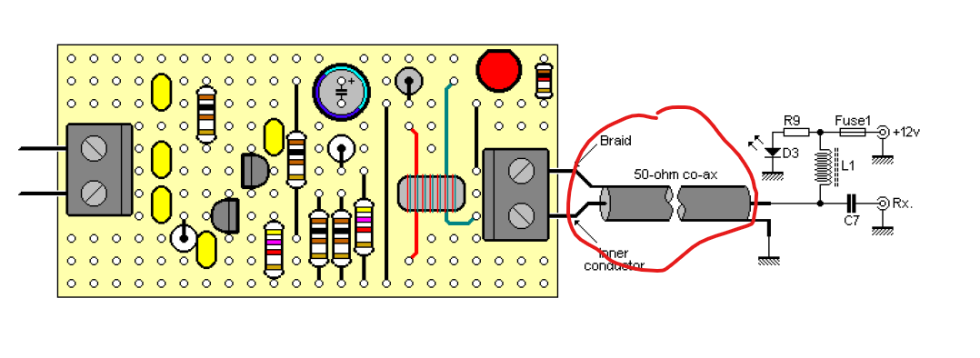

Siehe Bild...da ist ja der Bias-Tee mit einer Koax-Leitung an den Verstärker gekoppelt...aber kann man den Bias-Tee nicht ohne der Koax-Verbindung direkt auf die Platine mit integrieren? Phasenschieber S. schrieb: > Bei der aperiodic shielded loop ist der Fußpunktwiderstand sehr klein, > so im Bereich von wenigen Ohm. Das bedingt einen Verstärker mit eben > auch einem sehr niederohmigen Eingang und muß auch höhere Arbeitsströme > verkraften. > Der BC547 kann das nicht. > Aus diesem Grund wurde bei dem von mir verwendeten Verstärker der 2n2222 > genommen, der verfügt über eine deutlich höhere Verlustleistung. Ok, dann ist der Verstärker, so zumindest eh schon hinfällig wenn er nicht geeignet ist. Hmm..2N2222 hab ich nicht da...dann muss ich erst bestellen... Aber ich hätte noch 4 Stück BFY39II rumliegen...kann man mit denen auch was anfangen? An welchem Datenblattwert sehe ich denn ob der Transistor hoch- oder niederohmig ist am Eingang?
#7018593
Hermann S. schrieb: > Siehe Bild...da ist ja der Bias-Tee mit einer Koax-Leitung an den > Verstärker gekoppelt.. Das ist doch auch Sinn und Zweck dieser Schaltung. Du musst doch die Versorgungsspannung in der Nähe des RX aufs Koax bringen und an der Antenne wieder auskoppeln. Vielleicht meinst du, ob man die Versorgungsspannung dem Verstärker direkt zuführen kann, ohne Bias-T? Ja, kann man. Der Zweck eines Bias-Tee ist ja, daß man die Antenne auch an Orten wo es keine Stromversorgung gibt, aus der Ferne, über Koax, speisen kann. Hermann S. schrieb: > Ok, dann ist der Verstärker, so zumindest eh schon hinfällig wenn er > nicht geeignet ist. Die in deinem Link gezeigte Schaltung arbeitet nicht mit einer shielded loop! Die dort gezeigte loop ist etwas ganz anderes. Wenn du eine shieded loop verwenden willst, dann brauchst du einen niederohmigen Verstärker. Dazu gibt es allerdings verschiedene Konzepte, welche in den von mir verlinkten Seiten auch aufgezeigt werden. Die shieldet loop ist eine symmetrische Antenne und muß auf unsymmetrisches Koaxkabel angepaßt werden. Das kann man vor dem Verstärker machen und dann den Verstärker asymmetrich gestalten, oder man nimmt einen symmetrischen Verstärker und muß dann vor der Einspeisung ins Koax auf unsymmetrisch wandeln. Letzteres hat bestimmte Vorteile.

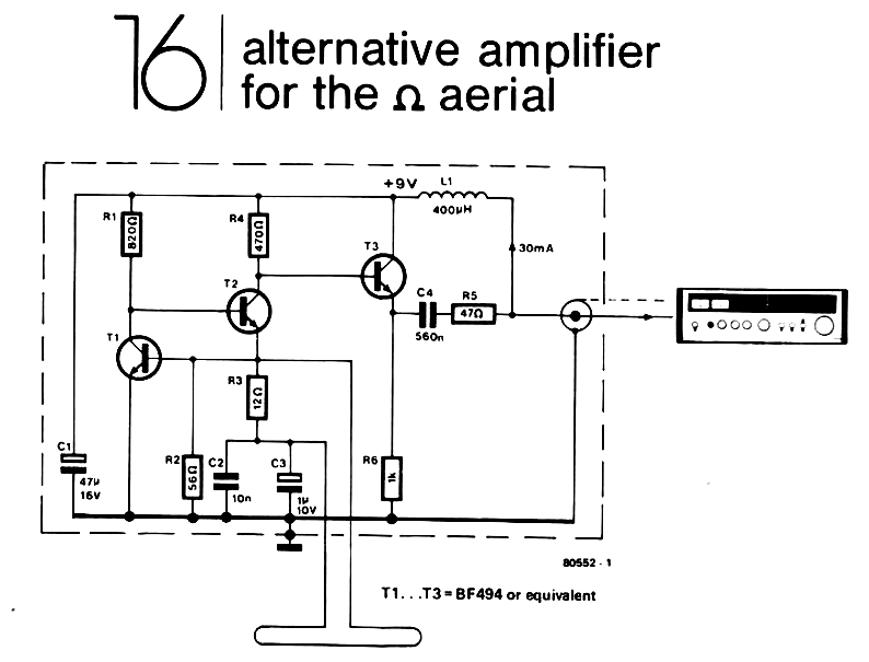

Hermann S. schrieb: > kai schrieb: >> Ein sehr einfacher Verstärker für Loopantennen im Kurzschlussbetrieb für >> den Kurzwellenbereich ist die hier: >> https://www.mikrocontroller.net/attachment/334874/HF_Active_Loop_Antenna.pdf > > Der ist ja interessant...sogar mit einfachen BC547´s...ich glaub die > werd ich mir mal nachbauen, hätte alles da^^ Der Verstärker ist für eine breitbandige Schleifenantenne ungeeignet. Von Kurzschlußbetrieb kann hier nicht die Rede sein. Der Eingangswiderstand ist relativ groß und der hohe, kapazitive Anteil bildet mit der Induktivität der Schleife eine Resonanzstelle im unteren Frequenzbereich. Phasenschieber S. schrieb: > Das bedingt einen Verstärker mit eben > auch einem sehr niederohmigen Eingang und muß auch höhere Arbeitsströme > verkraften. > Der BC547 kann das nicht. > Aus diesem Grund wurde bei dem von mir verwendeten Verstärker der 2n2222 > genommen, der verfügt über eine deutlich höhere Verlustleistung. Warum sollte ein BC547 das nicht können? In Basisschaltung bestimmt der Strom den Eingangswiderstand und dieser ist schon bei 20...30mA sehr klein. BC547C und 2N2222 haben übrigens identische Ptot (0,5W).

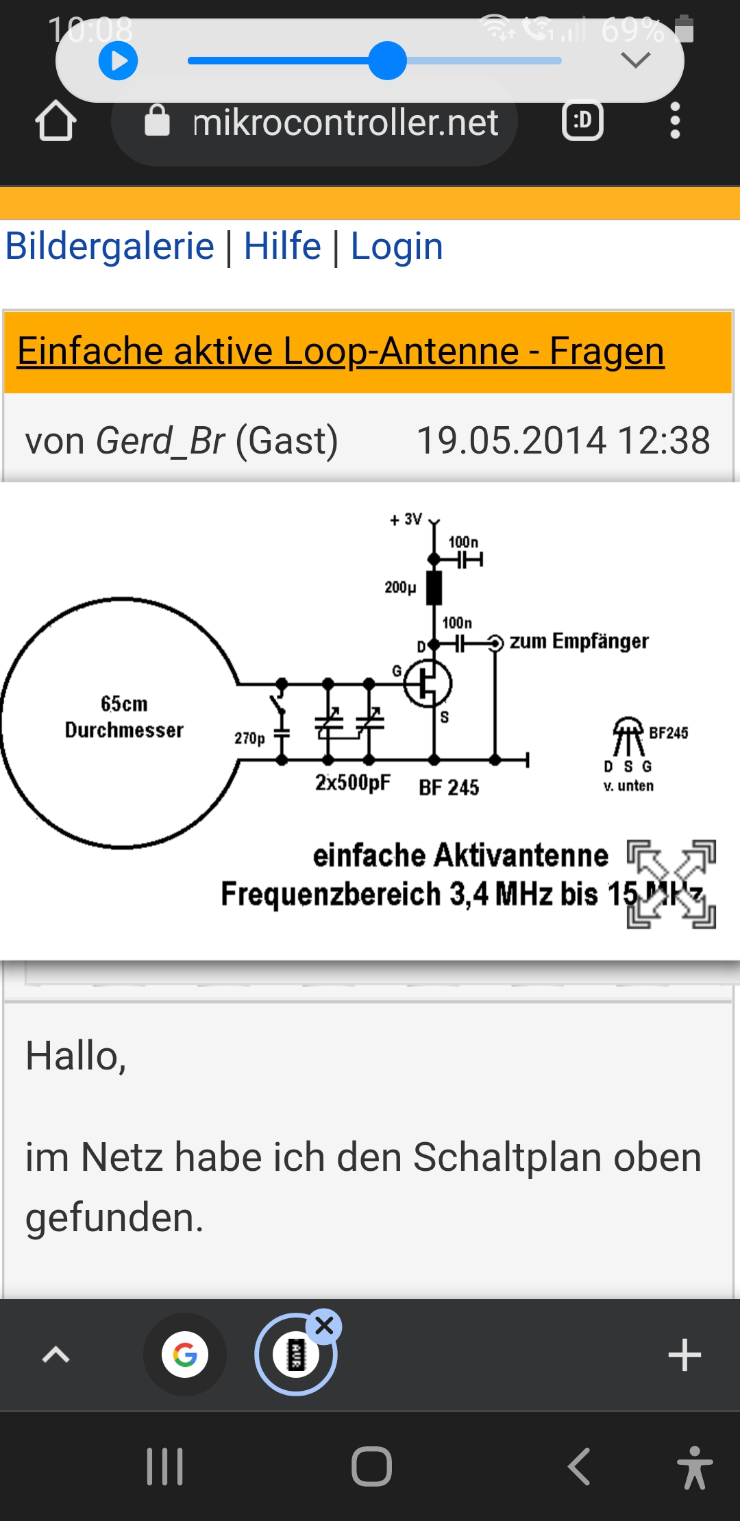

Geht noch einfacher. Schaltung Ciao L101: http://www.dd1us.de/Downloads/comparison%20active%20magnetic%20loop%20antennas%200v1.pdf Man könnte auch noch einen passenden Übertrager zwischen Loop und OPV schalten.
Die Antenne selbst ist mir zwar zu gross...aber über einen Transimpedanzverstärker mit OPV hab ich gestern auch schon nachgedacht...da ist mir auch der AD8009 ins Auge gefallen, Danke für den Link! Aber warum wird der bei der Schaltung am non-inverting IN mit einem Spannungsteiler versorgt? Bis zu welcher Frequenz kann ich den AD8009 benutzen? Ach und diese LA-390 hat ja eine Bandbreite von 10 kHz bis 500 MHz...leider keine Schaltung dazu. Jetzt ist mir was eingefallen...gibts eigentlich sowas wie eine logarithmisch-periodische loop-Antenne?

Hermann S. schrieb: > Aber warum wird der bei der Schaltung am non-inverting IN mit einem > Spannungsteiler versorgt? Um den Arbeitspunkt des OPV in die Mitte der Versorgung zu bringen. Falls die Schaltung der L101 so wie gezeigt ist, schafft die niemals eine untere Grenzfrequenz von 100kHz, weil die untere Grenzfrequenz die durch die Schleifeninduktivität zusammen mit der Eingangsimpedanz des Verstärkers gebildet wird, schon bei ~835kHz liegt. Und +-3dB heißt auch eigentlich -6dB, also eine geschönte Angabe.

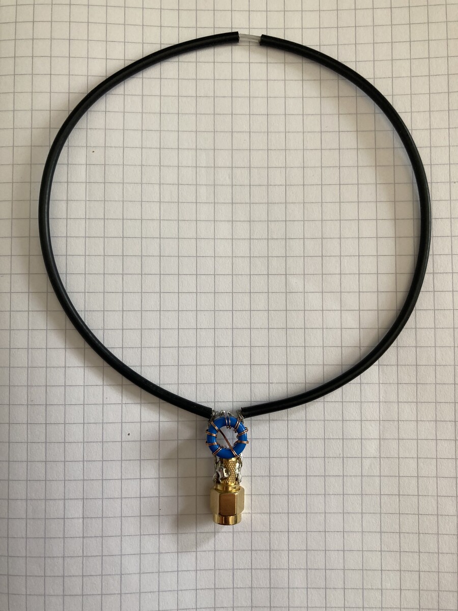

Ist denn der Übertrager mit 1:1 hier günstig ausgelegt? https://i0.wp.com/swling.com/blog/wp-content/uploads/2020/04/Inked-SpyTenna3-e1585933710848.jpg https://swling.com/blog/2020/04/diy-how-to-build-a-noise-cancelling-passive-loop-ncpl-antenna/ Ich dachte, für eine gute Breitbandigkeit müsste die Loop im Quasikurzschluss betrieben werden. Dann wäre es doch besser, den Übertrager mit 1:5 oder so auszuführen, wenn man sekundär auf ca. 50 Ohm kommen möchte oder habe ich dabei etwas wichtiges übersehen?
#7023231
kai schrieb: > ich dachte, für eine gute Breitbandigkeit müsste die Loop im > Quasikurzschluss betrieben werden. Genau gesagt, um eine niedrige untere Grenzfrequenz zu erhalten, sollte eine aperiodische Loop ein großes Verhältnis von Querschnittsfläche zur Loopinduktivität (A/L) aufweisen und niederohmig im Quasikurzschluss betrieben werden. Die untere 3dB Grenzfrequenz ist an dem Punkt, an dem die Loopinduktivität und die Eingangsimpedanz der angeschlossenen Last gleich sind. Unterhalb der Grenzfrequenz sinkt die Empfangspegel mit 6dB pro Oktave ab. Wenn man diesen 6dB Abfall durch entsprechend hohe Eingangsempfindlichkeit des Empfängers wettmachen kann, kann das ein durchaus brauchbarer Kompromiss sein. Nicht so gut, wie eine aktive Loop an einem niederohmigen Transimpedanz-Verstärker aber vielen reicht es. Die hier gezeigte "Youloop" ist als Möbiusloop ausgebildet (genannt nach dem Möbiusband) und ursprünglich als günstige passive Lösung für den sehr empfindlichen Airspy HF+ SDR gedacht. Martin Ehrenfried, G8JNJ hat die Eigenschaften dieser passiven Loop mal unter die Lupe genommen, gemessen und verglichen. https://www.g8jnj.net/moebius-loop-antenna
#7023255

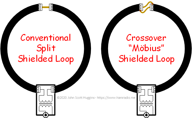

Die Möbiusloop funktioniert sogar mit verdrilltem Klingeldraht, wie Wanderlinse zeigt. https://www.youtube.com/watch?v=vTKb4nWiu_w Ob das so wirklich eine gute Idee ist, kann ich schwer beurteilen. Mir fehlt es da an theoretischem Hintergrundwissen. Aber jedenfalls funktioniert es.

möbius schrieb: > Die Möbiusloop funktioniert sogar mit verdrilltem Klingeldraht, wie > Wanderlinse zeigt. https://www.youtube.com/watch?v=vTKb4nWiu_w Die funktioniert doch, weil die eine schöne große Fläche umschließt. Vermutlich ist es für den Empfang unerheblich, ob da ein Draht oder zwei Drähte um den Rahmen liegen. Das Verhältnis Drahtlänge zur umschlossenen Fläche ist beim Kreis am Besten, aber für den Empfang sind die Abweichung vom Idealkreis unerheblich. Wenn man es ganz lang zieht hat man wieder einen Dipol :-)
#7023758
Ein dünner Draht ergibt bei gleichem Umfang der Spulenschleife eine höhere Induktivität als ein dicker Leiter. Man strebt aber eine möglichst kleine Induktivität an, darum sindBreitbandloops oft aus Rohr gemacht. Klingeldraht ist da nicht optimal.
#7023791
Heiner schrieb: > Ein dünner Draht ergibt bei gleichem Umfang der Spulenschleife > eine höhere Induktivität als ein dicker Leiter. Man strebt aber eine > möglichst kleine Induktivität an, darum sindBreitbandloops oft aus Rohr > gemacht. Klingeldraht ist da nicht optimal. Normalerweise werden doch die schmalbandigen Loops (die mit Drehko) als Rohr ausgeführt und die breitbandigen Loops mit teils mehrfachen Drahtwicklungen.

möbius schrieb: > Die Möbiusloop funktioniert sogar mit verdrilltem Klingeldraht, > wie > Wanderlinse zeigt. https://www.youtube.com/watch?v=vTKb4nWiu_w Bringt es was wenn ich einen längeren Draht nehme und dichter auf den Holzrahmen wickele?
#7024260
Ich empfehle allen Schlaubergern in diesem Thread erstmal nach Chris Trask zu gugeln, dort alles zu lesen über Loops mit/ohne shield und Möbius und erst wenn verstanden, hier weiter zu reden.

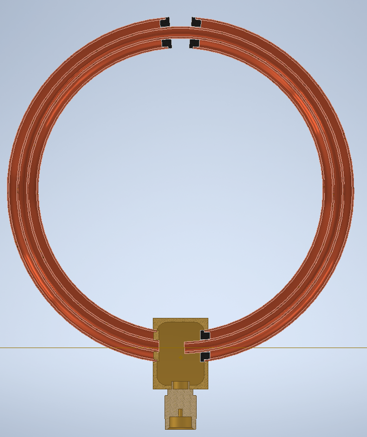

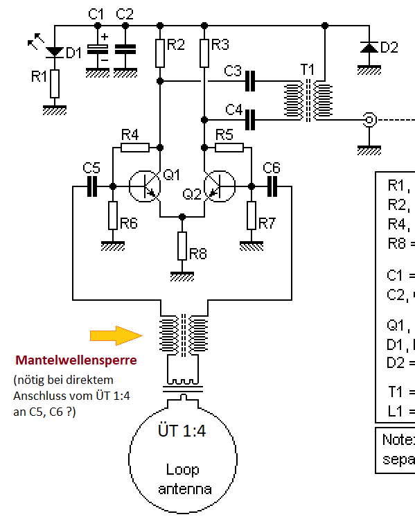

eric schrieb: > Der 2.Windung einer 2-Windungsloop eine andere Farbe zu geben, > macht daraus noch keine Möbius-Loop. Im Kurzschlussbetrieb soll eine einzige Wicklung auch besser sein als so eine Doppelwicklung. Im Anhang ein geplanter Versuchsaufbau, ist noch nicht ganz fertig gelötet. In Anlehnung an das PDF hier: https://www.mikrocontroller.net/attachment/334874/HF_Active_Loop_Antenna.pdf
#7025759
Wobei ich mich frage, ob bei dem Aufbau eine zusätzliche Mantelwellensperre nötig ist, wenn der 1:4-ÜT direkt an C5 und C6 angeschlossen wird (die MWS sieht man häufig bei ähnlichen Schaltungen, dann ist aber meistens noch eine längere Leitung zwischen ÜT und Platine vorhanden). Was denkt ihr darüber?

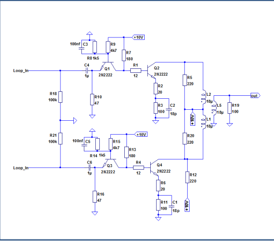

kai schrieb: > Was denkt ihr darüber? Erstens ist dieser Verstärker für den Quasikurzschlußbetrieb überhaupt nicht geeignet und zweitens entstehen Mantelwellen nur bei Fehlanpassung. Wenn man schon einen Verstärker konzipiert, sollte es nicht zu einer Fehlanpassung kommen und somit ist eine Mantelellensperre mehr als überflüssig.
#7025867
Phasenschieber S. schrieb: > Erstens ist dieser Verstärker für den Quasikurzschlußbetrieb überhaupt > nicht geeignet Warum nicht? Der Verstärker hat doch passenderweise einen niederohmigen Eingang, oder nicht? > und zweitens entstehen Mantelwellen nur bei > Fehlanpassung. Hier hat wohl jemand ausgiebig experimentiert und schreibt von besseren Ergebnissen mit Mantelwellensperre: https://pa0fri.home.xs4all.nl/Ant/PA0FRI's%20actieve%20antenne/PA0FRI's%20active%20loop%20antenna.htm Wäre denn die Schaltung Nr. 16 aus Elektor 07+08/1980 besser geeignet? https://worldradiohistory.com/UK/Elektor/80s/Elektor-1980-07-08.pdf (Seite 14 unten im pdf)
#7025899
kai schrieb: > Wobei ich mich frage, ob bei dem Aufbau eine zusätzliche > Mantelwellensperre nötig ist Eine Gleichtaktdrossel/Mantelwellensprerre ist auf jeden Fall bei allen erdsymmetrischen Aktivantennen vorteilhaft. Eine Aktivloop oder ein Aktivdipol arbeiten symmetrisch zu Erde und sollen nur die erwünschten Gegentaktsignale zwischen den Anschlussklemmen verstärken. Unerwünschte Gleichtaktspannungen gegen Erde sollen nicht verstärkt werden. Durch eine gute Gleichtaktunterdrückkung erreicht man eine unverzerrte Richtcharakteristik mit ausgeprägten Empfangsminima im rechten Winkel zur Vorzugsrichtung. Ohne wirksame Mantelwellensperre sind diese Minima nur schwach ausgeprägt. Dazu hilft ein Balun/Gleichtaktdrossel/Mantelwellensperre zwischen Verstärkerausgang und Koaxialkabel. Damit entkoppelt man für Hochfrequenz die Aktivelektronik vom Kabelschirm und seinem Erdbezug.
#7025914
Bernd schrieb: > Warum nicht? Der Verstärker hat doch passenderweise einen niederohmigen > Eingang, oder nicht? Nein, nicht niederohmig genug. Eine aperiodic Loop mit einem Durchmesser von 1m besitzt einen Fußpunktwiderstand von 3-7 Ohm im Bereich von 1-30MHz. Wie im gezeigten Schaltplan ersichtlich, hat der Autor deshalb einen 1:4 Übertrager am Fuß der Loop platziert. Das halte ich schon für einen Fehler. Ein Übertrager ist immer verlustbehaftet und auf diesem geringen Spannungsniveau die Verluste vor den Verstärker zu setzen ist contraproduktiv. Der Verstärker sollte impedanzmäßig an die niederohmige Loop angepasst sein. Ein Beispiel ist der von mir nachgebaute Verstärker, dem ich nur einen asymmetrischen 50Ohm-Ausgang verpasst habe: http://www.lz1aq.signacor.com/docs/wsml/wideband-active-sm-loop-antenna.htm Zu Mantelwellen und ihrer Entstehung lies dir mal das durch: http://www.baeckerei-heitmann.de/DF1BT/Mantelwellenvortrag-I20-DF1BT.pdf

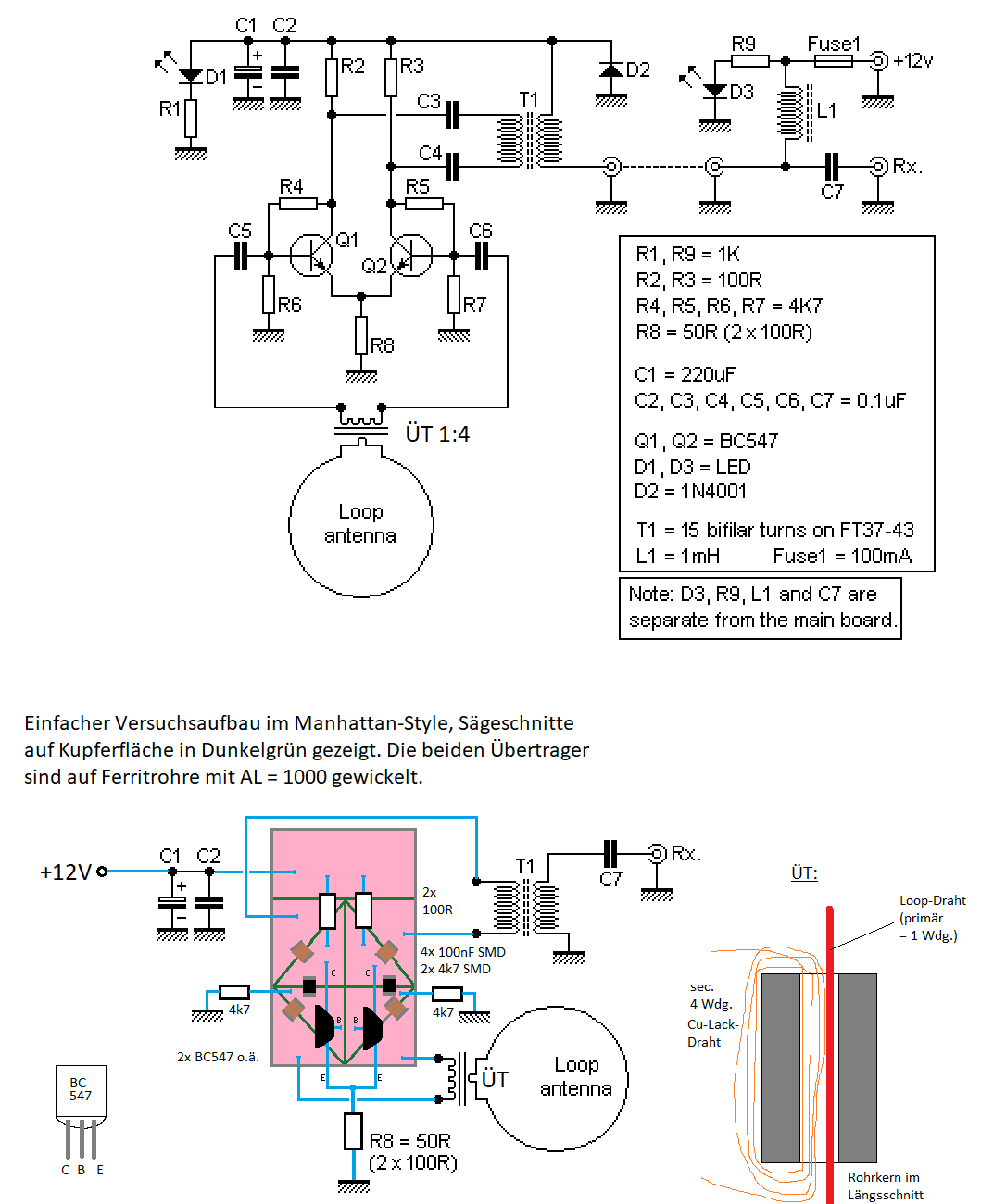

https://www.mikrocontroller.net/attachment/552747/breitbandloop_testaufbau.png Phasenschieber S. schrieb: > Erstens ist dieser Verstärker für den Quasikurzschlußbetrieb überhaupt > nicht geeignet Sicher? Ein BiPo ist doch ein stromgesteuertes Bauteil. Wenn müsste man doch eher das Übersetzungsverhältnis diskutieren?!

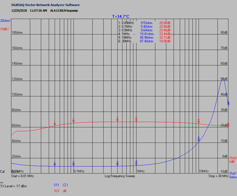

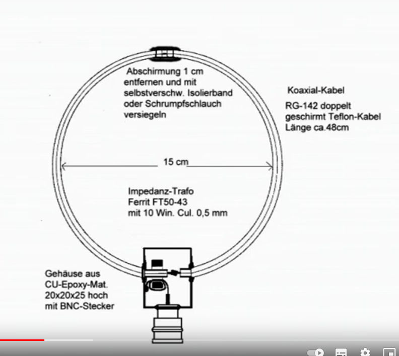

kai schrieb: > Im Anhang ein geplanter Versuchsaufbau, ist noch nicht ganz fertig > gelötet. > In Anlehnung an das PDF hier: > https://www.mikrocontroller.net/attachment/334874/HF_Active_Loop_Antenna.pdf Spar dir die Arbeit, das Ding ist es nicht wert. Im Anhang mal eine Simu dazu. Die Eingangsimpedanz ist mit ~200Ohm viel zu groß, daher die hohe untere Grenzfrequenz und der bescheidene Frequenzgang. Auch die Ausgangsimpedanz ist hoch und nicht konstant. Der Trafo T1 kann für ein 50R-Kabel deswegen nicht 1:1 sein.
Heiner schrieb: > Jedem Elektronikerlehrling im zweiten Lehrjahr würde auffallen, dass > beides nicht zusammenpassen kann. ? Er hat doch nur geschrieben das zur Anpassung ein Übertrager eingesetzt wurde und dieser Verluste hat. Wieso sollte das ein Wiederspruch sein? Zum einen, es ist eben so das Verluste entstehen, zum anderen kann Anpassung auch heißen von "Kurzschluss" auf Zin des Verstärker anzupassen. Umgekehrt mach ich es doch auch nicht anders, eine halbwelle ist hochohmig, durch transformation passe ich auf 50Ohm an. Wenn also die Impedanz der Loop bei 3-4Ohm liegt, transformiere ich von 3-4Ohm auf Zin des Verstärker.

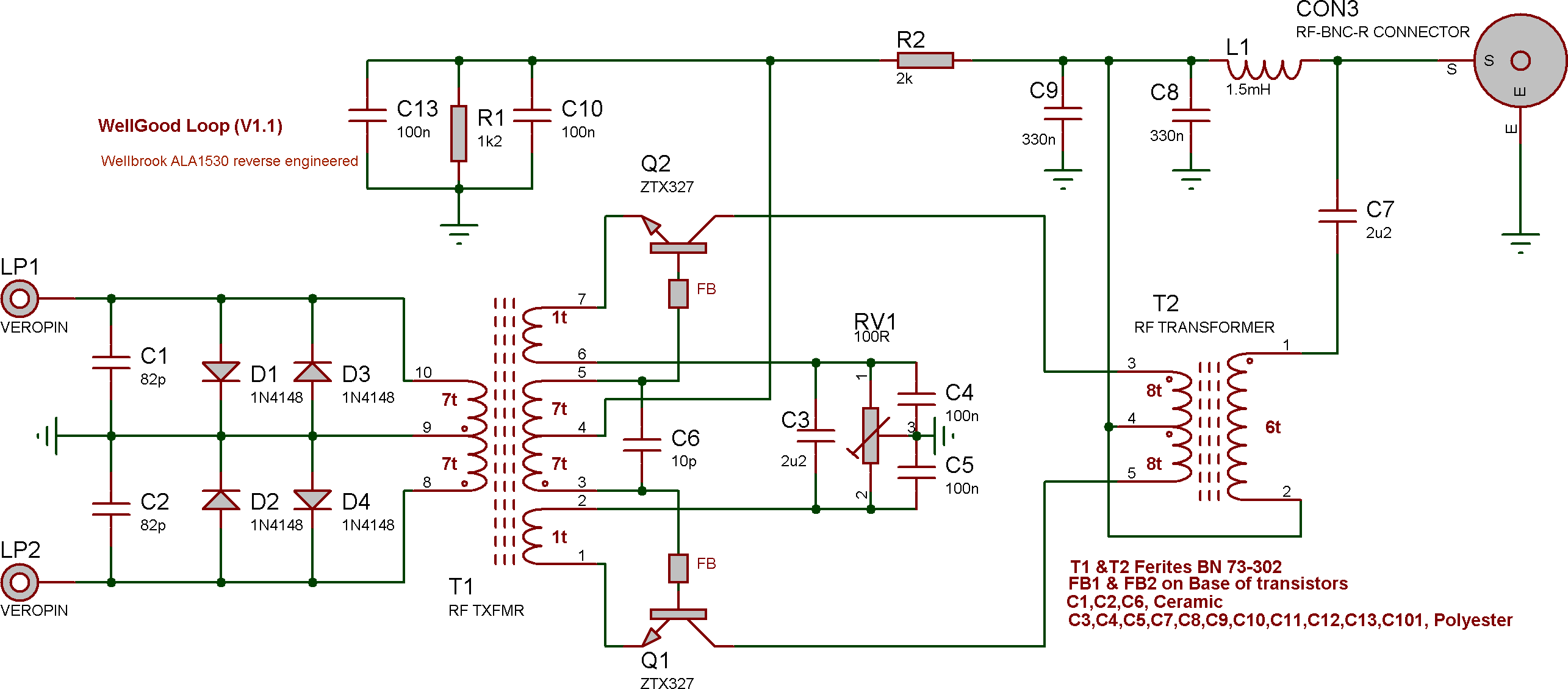

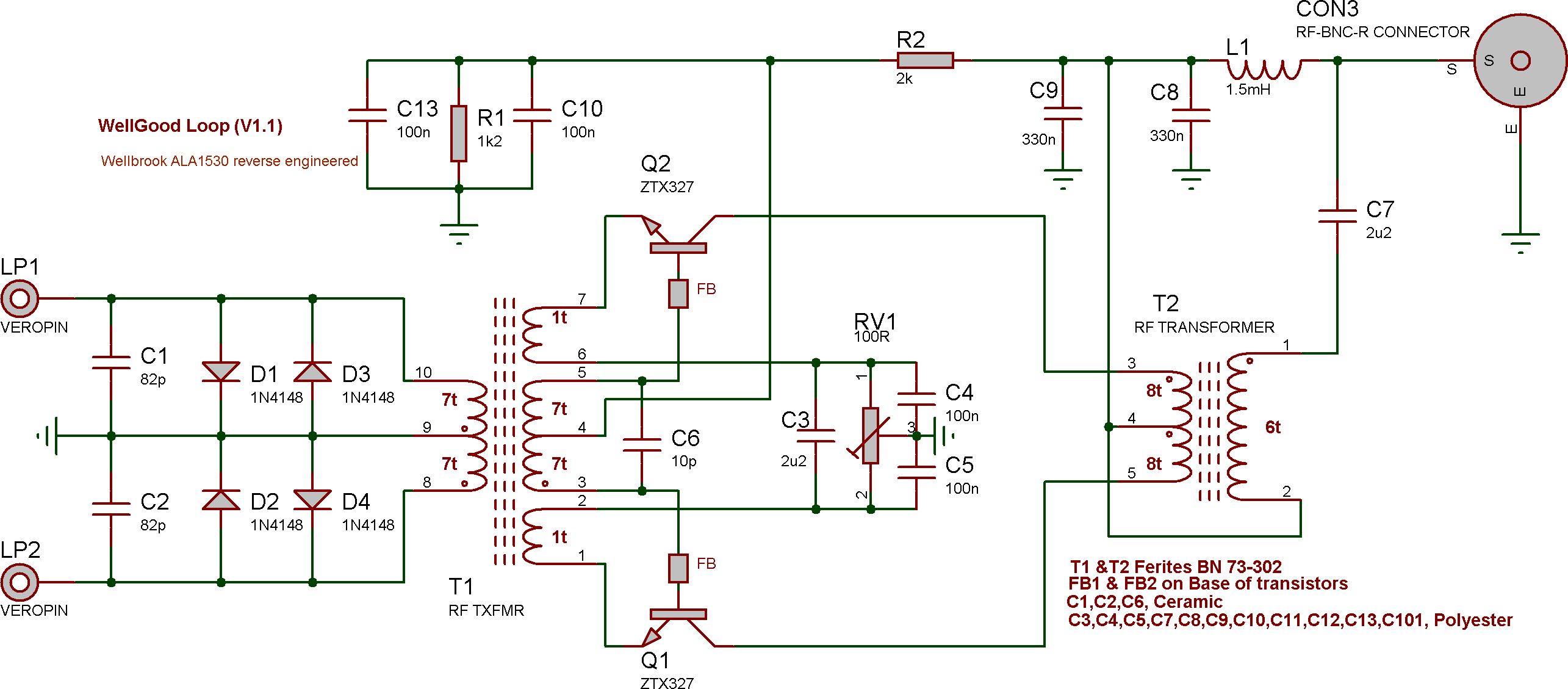

Bei diesem Schaltplan https://www.george-smart.co.uk/wordpress/wp-content/uploads/2017/01/WGL_Schematic.png geht die Loop primär über 14 Wdg. in den ÜT. Ist das dann noch Quasikurzschlussbetrieb? https://www.george-smart.co.uk/projects/wellgood-loop/wellgood-loop-history/
#7026452
kai schrieb: > Bei diesem Schaltplan > https://www.george-smart.co.uk/wordpress/wp-content/uploads/2017/01/WGL_Schematic.png > geht die Loop primär über 14 Wdg. in den ÜT. > Ist das dann noch Quasikurzschlussbetrieb? > > https://www.george-smart.co.uk/projects/wellgood-loop/wellgood-loop-history/ Ja klar. Der symmetrische Verstärker ist in Basisschaltung und hat einen Eingangswiderstand von ca. 4 Ohm (2 + 2 Ohm). Der Trenntrafo ist 1:1, das heißt auch die Loop arbeitet auf 4 Ohm. Die Wellgood Loop ist ein Nachbau der verbreiteten Wellbrook ALA1530 Aktivloop. Der Eingangsübertrager ist zur Symmetrierung und galvanischen Trennung notwendig. Denn der Verstärker nutzt "noiseless transformer feedback (C. Trask)", zur rauscharmen Gegenkopplung. Die Wellgood Loop ist bewährt und George Smart liefert betriebsfertige und gestete Verstärker mit Speiseweiche für 44 GBP. Praxis Test mit Beschreibung hier (pdf): https://www.dd1us.de/Downloads/Testing%20the%20WellGood%20Loopantenna%20with%20Airspy%20HF+%20rev4.pdf
#7026490
ArnoR schrieb: > Spar dir die Arbeit, das Ding ist es nicht wert. Im Anhang mal eine Simu > dazu. Die Eingangsimpedanz ist mit ~200Ohm viel zu groß, daher die hohe > untere Grenzfrequenz und der bescheidene Frequenzgang. Auch die > Ausgangsimpedanz ist hoch und nicht konstant. Das sehe ich genauso. kai schrieb: > Bei diesem Schaltplan > https://www.george-smart.co.uk/wordpress/wp-content/uploads/2017/01/WGL_Schematic.png > geht die Loop primär über 14 Wdg. in den ÜT. > Ist das dann noch Quasikurzschlussbetrieb? Natürlich nicht. Diese Loop arbeitet mit ganz anderen Impedanzen als die hier zur Diskussion stehende. Zu den Kommentaren eines bestimmten Users hier äußere ich mich nicht, denn das Auftreten hier, sich mit der Brechstange durchsetzen zu wollen in diesem Ton, ist ganz schlechtes Benehmen.
#7026496
kai schrieb: > Der Durchmesser beträgt 15cm und der ÜT ist 1:10 gewickelt. > > Screenshot im Anhang (bei 7:50 im Video zu sehen). > > Das geht ja prinzipiell schon in die Richtung Breitband-Loop ... Das geht nicht in Richtung Breitbandloop, das IST eine Breitbandloop. Allerdings ist die weniger für den KW-Fernempfang geignet. Denn bei den Feldstärkemessloops kommt es nicht auf große Empfindlichkeit an, sondern auf glatten Frequenzgang und einen reproduzierbaren kalibrierten Antennenfaktor im Messbereich 9kHz bis 30MHz. Sie werden zur messtechnischen Bewertung der gestrahlten Emissionen in der EMV Prüfung verwendet. Für den Radio-Fernempfang sind die zu taub. Aber vom Prinzip her folgen sie exakt den gleichen Gesetzmäßigkeiten. http://www.schwarzbeck.de/en/antennas/loop-antennas/active-loop-antennas-magnetic-field-probes.html
#7026519
Phasenschieber S. schrieb: > Natürlich nicht. > Diese Loop arbeitet mit ganz anderen Impedanzen als die hier zur > Diskussion stehende. ... denn die arbeitet mit impeanzangepasster Qusikurzschluss Leistungsanpassung.
#7026640
kai schrieb: > Bei diesem Schaltplan > https://www.george-smart.co.uk/wordpress/wp-content/uploads/2017/01/WGL_Schematic.png > geht die Loop primär über 14 Wdg. in den ÜT. > Ist das dann noch Quasikurzschlussbetrieb? Um den Quasikurzschlussbetrieb der verlinkten Schaltung mal am realen Objekt aufzuzeigen. Der Messplot zeigt die Messung von Eingangsimpedanz und Verstärkung einer original Wellbrook ALA1530. Die blaue Kurve zeigt die Eingangsimpedanz, die rote Kurve die Spannungsverstärkung.
#7026642

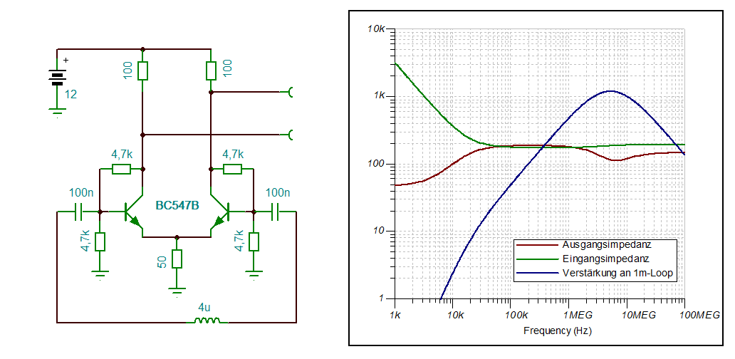

Arnos Simulation zeigt das richtig. Ein Differenzverstärker in Emitterschaltung ist mittelohmig und für eine Loop denkbar ungünstig. Üblicherweise führt man die Eingangsstufe in Basisschaltung aus, wie z.B bei der Wellbrook. Eine Transistorstufe in Basisschaltung hat eine niederrohmige Eingangsimpedanz Grundwissen der Transistor-Schaltungstechnik wären an dieser Stelle schon hilfreich fürs Verständnis.
Heiner schrieb: > Um den Quasikurzschlussbetrieb der verlinkten Schaltung mal am realen > Objekt aufzuzeigen. Der Messplot zeigt die Messung von Eingangsimpedanz > und Verstärkung einer original Wellbrook ALA1530. > > Die blaue Kurve zeigt die Eingangsimpedanz, die rote Kurve die > Spannungsverstärkung. Anhand der Windungsverhältnisse und Steilheit der Transistoren sind ~10 Ohm Eingangwiderstand auch rechnerisch nachvollziehbar. Warum steigt jedoch zwischen 5MHz...30MHz die Eingangsimpedanz so stark an? Heiner schrieb: > Üblicherweise führt man die Eingangsstufe in Basisschaltung aus, wie z.B > bei der Wellbrook. Eine Transistorstufe in Basisschaltung hat eine > niederrohmige Eingangsimpedanz Die Transistoren suggerieren zwar eine Basischaltung, man kann das aber auch als Zwischenbasisverstärker in Gegentaktschaltung ansehen, wobei die Transistorbasen die Eingänge darstellen. Am Ausgang des Verstärkers wird darüber hinaus auf Anpassung verzichtet. Es wird darauf vetraut, dass der Empfänger eine 50 Ohm Last darstellt und das Koaxialkabel dies auch unverändert an den Verstärker weitergibt.
#7026956
kai schrieb: > Wie sicher ist, dass diese Simulation auch realistisch ist? Wie wurde > das Signal eingespeist? Zur "Messung" der Eingangsimpedanz habe ich die 4µ-Induktivität entfernt und an den Eingang eine AC-Stromquelle gelegt, über der ein Spannungsmesser die entstehende Spannung gemessen hat. Der in den Eingang eingespeiste Strom erzeugt an der Eingangsimpedanz eine Spannung, und der Quotient aus dieser Spannung und dem eingespeisten Strom ist somit die Impedanz. Zu Messung der Ausgangsimpedanz habe ich das gleiche wie eben beschrieben am Ausgang gemacht, aber jetzt mit den 4µ am Eingang. Die "Verstärkung" wurde ermittelt, indem parallel zu den 4µ eine AC-Stromquelle angeschlossen und die Ausgangsspannung der Schaltung gemessen wurde. Es ist also die Transimpedanz Ua/Ie dargestellt.
#7026957
Heiner schrieb: > Üblicherweise führt man die Eingangsstufe in Basisschaltung aus, wie z.B > bei der Wellbrook. Eine Transistorstufe in Basisschaltung hat eine > niederrohmige Eingangsimpedanz > > Grundwissen der Transistor-Schaltungstechnik wären an dieser Stelle > schon hilfreich fürs Verständnis. Genau. Wie man mit rel. wenig Aufwand zu einer sehr guten Schaltung für eine MagnetLopp im Kurzschlußbetrieb kommt, habe ich hier mal gezeigt: Beitrag "Re: Kleine aktive Magnetloop-Breitbandantenne" Die habe ich in etwas erweiterter Form aufgebaut und vermessen. Mit einer winzigen 33cm-Loop komme ich damit auf eine untere -3dB-Grenzfrequenz von 55kHz. Und deren Eigenschaften stimmen bis auf 1dB mit der Simulation überein.
#7026967
Robert M. schrieb: > Warum steigt > jedoch zwischen 5MHz...30MHz die Eingangsimpedanz so stark an? Weil die damal verwendeten ZTX327 Transistoren dort schlapp machen. Deren Transitfrequenz gibt nicht mehr her. Ich habe die gleiche Messung mit "richtigen" Breitband HF Transistoren BFU590Q gemacht. Dann sinkt die Eingangsimpedanz des Verstärkers auf 5 Ohm im Gegentakt und bleibt bis über 100MHz konstant tief. Der Anstieg der Eingangsimpedanz bei hohen Frequenzen wirkt sich nur wenig aus. Im Ersatzschaltbild besteht eine Loop von 1m Durchmesser aus einem reellen Strahlungswiderstand von wenigen Milliohm und einer Induktivität von ca 4µH in Serie. Die Quellimpedanz der Loop ist demnach ein fast reinrassiger Blindwiderstand und wird durch das XL der Loopinduktivität bestimmt. XL steigt linear mit der Frequenz und ist bei mehreren MHz so hoch, dass die ansteigende Eingangsipedanz des Verstärkers sich dort nur noch unwesentlich auswirkt. Robert M. schrieb: > Am Ausgang des Verstärkers wird darüber hinaus auf Anpassung verzichtet. > Es wird darauf vetraut, dass der Empfänger eine 50 Ohm Last darstellt > und das Koaxialkabel dies auch unverändert an den Verstärker weitergibt. Damit kann man leben, so lange der Verstärker sich nicht durch Reflexionen von einer krass fehlangepassten Last ärgern lässt. Was augenscheinlich der Fall ist. Denn diese ALA1530 wurde zigtausendfach gebaut und betrieben. Man könnte das auch leicht beheben, in dem man einen entsprechenden Widerstand über die Kollektorseitige Wicklung des Ausgangstrafos legt. Man verliert dann allerdings einige dB an Verstärkung. Der Emitterfolger der weitverbreitete MiniWhip hat zum Beispiel in der veröffentlichten Version gar keine Ausgangsanpassung und das, obwohl ein Emitterfolger bei kapazitiver Last am Emitter bekanntermaßen zum Schwingen neigt.

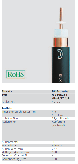

Hermann S. schrieb: > Koaxkabel ist aber recht lapprig, so hab ich einen stabilen Aufbau. Nimm "A-2Y0K2Y1 sKx 4,9/19,4" da ist nix lapprig: https://www.helukabel.com/publication/DE/CATALOGUES/CW/Auswahltabellen_DE/Kap_M_336_347_dt_link.pdf
Bernd schrieb: > Nimm "A-2Y0K2Y1 sKx 4,9/19,4" da ist nix lapprig Stimmt, sieht aus wie das Kabel das die Telekom auch verwendet. Hatte ich schon in der Hand.

Hermann S. schrieb: > So hab ich mir das in etwa vorgestellt...die hat jetzt 80mm Durchmesser. > Ein 3mm Leiter in einem 8x0,5mm Kupferrohr mit Luft als Dielektrikum hat > dann ca. 50,8 Ohm hmmm....die Loop hat 80mm Durchmesser? Hast du dich vertippt? Ein 8mm Kupferrohr dann auf 80mm Durchmesser zu biegen ist seeeeehr sportlich. Andreas H. schrieb: > Wenn du den loop etwas kleiner machst hast du auch weniger störungen. Was, noch kleiner?
Heiner schrieb: > Weil die damal verwendeten ZTX327 Transistoren dort schlapp machen. > Deren Transitfrequenz gibt nicht mehr her. Ich habe die gleiche Messung > mit "richtigen" Breitband HF Transistoren BFU590Q gemacht. Dann sinkt > die Eingangsimpedanz des Verstärkers auf 5 Ohm im Gegentakt und bleibt > bis über 100MHz konstant tief. Den Transistor hätte ich hier am wenigsten in Verdacht. Solange die restliche Schaltung in Ordnung ist, kann selbst ein besserer AF-Transistor den aktiven Teil übernehmen, insbesondere für einen Transistor der in Basischaltung arbeiten soll. Die Transitfrequenz ist sekundär und beim ZTX mehr als ausreichend. Vermutlich macht eher der Eingangsübertrager oder/und die unnötige Ferritperle Probleme. Wenn man die Roentgen-Bilder des Wellbrook-Verstärkers betrachtet, ist der interne Aufbau, für den aufgerufenen Preis, bedenklich. Verläuft beim Wellgood-Verstärker der Eingangswiderstand mit ZTX327 ähnlich wie bei der Wellbrook? Günter Lenz schrieb: > Von 1-300 MHz, in einen so großen Frequenzbereich wird die > alles mogliche an Impedanzen haben, aber fast nie 50 Ohm. > Wenn du Glück hast hat die vielleicht auch mal auf irgend > einer Frequenz 50 Ohm. > Durchgängig 50 Ohm zuhaben wollen, von den Gedanken kannst > du dich verabschieden. Blindanteile wird die auch fast immer > haben. Wie die Schwarzbeck-Loop innen beschaltet/aufgebaut ist, sieht man leider von außen nicht. Ist die Loop womöglich bedämpft? Ein 50 oder 200 Ohm Widerstand in Reihe mit dem Innenleiter am Hochpunkt der Schleife und ein 1:1 bzw. 4:1 Übertrager am Fußpunkt, gibt dir breitbandig die gewünschte Ausgangsimpedanz.

#7028925
eric schrieb: > Nulloop Man muß es ja nicht gleich übertreiben. So geht's auch: https://www.langer-emv.de/de/product/lf-passiv-100-khz-bis-50-mhz/36/lf-r-3-h-feldsonde-100-khz-bis-50-mhz/7
#7030579
Wurde eigentlich schon auf diesen Beitrag verwiesen: Aktive Ringantenne Schaltplan: https://www.mikrocontroller.net/attachment/517399/Ringantenne.jpg Beitrag: Beitrag "Aktive Ringantenne 1 bis 30MHz"
kai schrieb: > Wurde eigentlich schon auf diesen Beitrag verwiesen: Ist das nicht das Rufzeichen von Wolfgang Kiefer? (Ruhe in Frieden!) Hab ich mir gleich Mal gespeichert!
