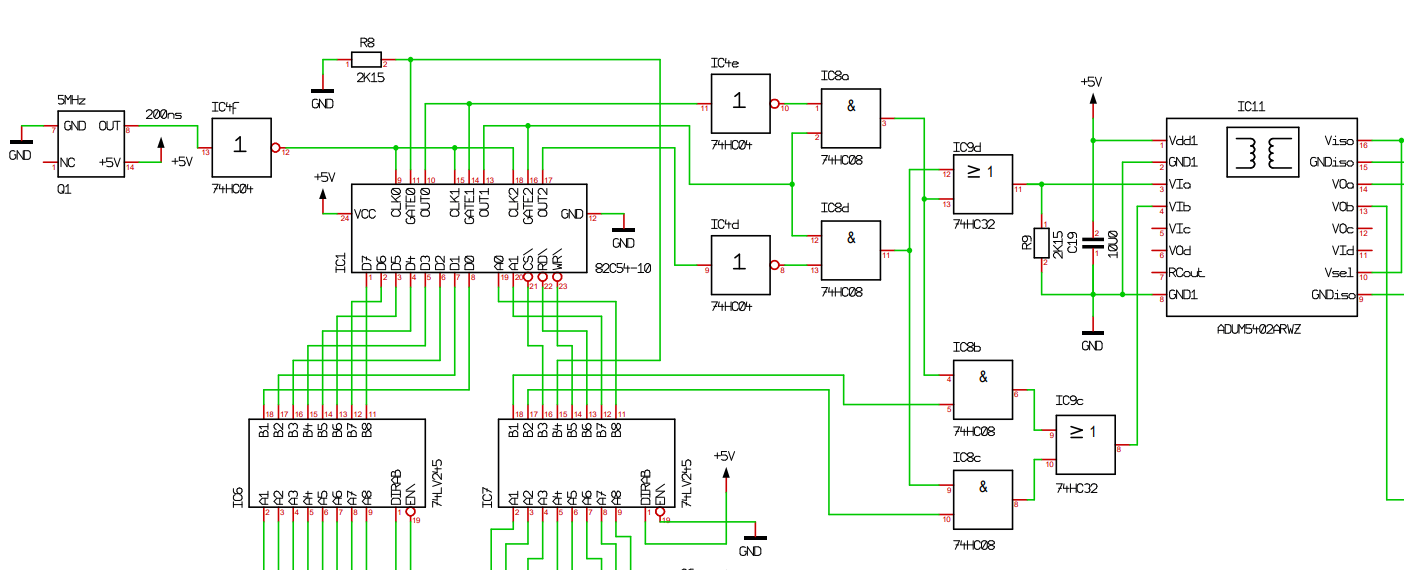

Gast #7038117
Hallo David,
im Anhang ein Ausschnitt von meinem Doppelpulsgenerator.
Ich steuere mit meinem uC einen 3fach-Timmer 82C54-10 an und verknüpfe
die Ausgangssignale. Kann damit sauber Signale im ns und us ausgeben.
Über IC11/13 gebe ich noch das Trig-Out aus.
Walter
