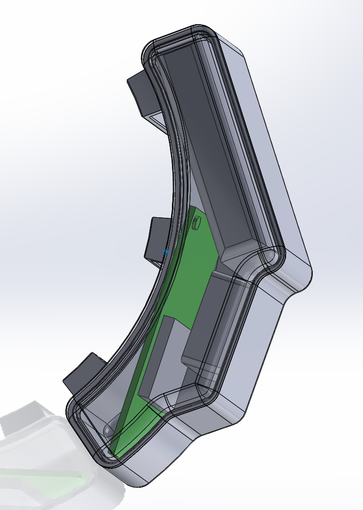

Anbei noch ein Bild des (derzeitigen) Gehäuses.
